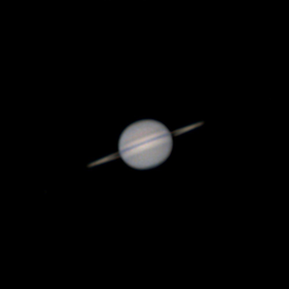

Hab heute mit dem 150/900er Newton und der 2,25 Barlow zum Saturn geschaut. Mehr bekomm ich im Moment nicht hin.
Hallo Matthias,
das ist doch ganz gut. Die Schärfe ist auch immer eine Frage der Darstellung. Wenn du es zu groß darstellst, wirken auch scharfe Bilder unscharf. Reduzier es mal auf 50% und schaue es dir nochmal an.
Saturn habe ich schon ewig nicht mehr aufgenommen. Ich habe nur eine alte Aufnahme mit dem 125mm Apo mit offenen Ringen. Aber ich denke, da siehst du, was ich meine.
Bisschen was müsste noch gehen. Bei mir stand Saturn damals nur 17° hoch und das ist zwar mit Mono aber ohne ADC. Man muss natürlich auch Glück mit dem Seeing haben. Der Newton muss gut ausgekühlt sein. Idealerweise noch der Tubus belüftet. Letzteres ist überraschend wirksam.
Joachim

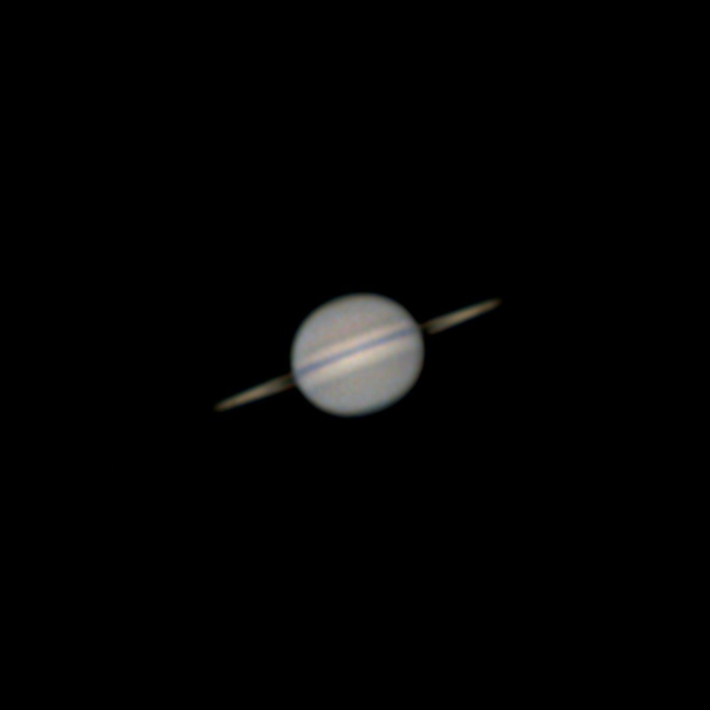

Hab mich nochmal etwas ran gesetzt und es etwas kleiner entwickelt. Einen großen Unterschied seh ich jetzt nicht, aber es ist okay.

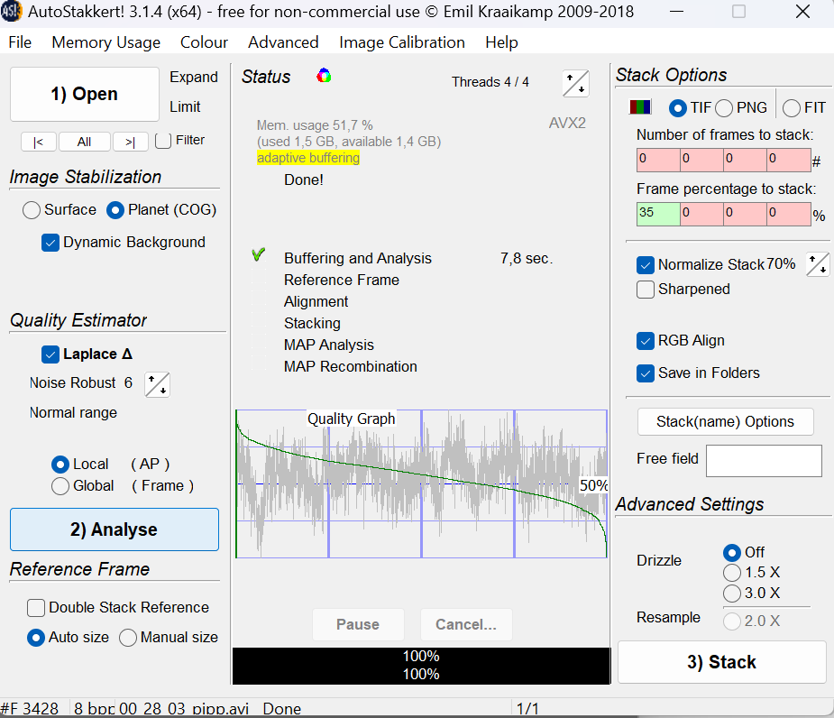

Nach dem Qualitäts Graph konntest du auch locker die 35% verwenden.
Aber ich sehe da nicht wie viele Frames das Avi hatte ?
Ich versuche meist deutlich über 5000 zu sammeln.
Holger
