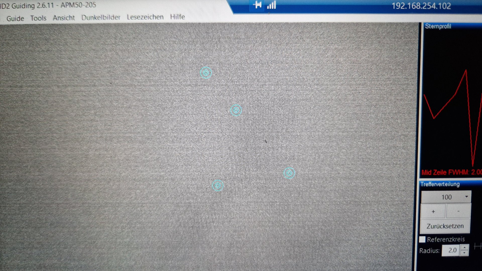

Nochmal eine andere Frage:
ich habe beim letzten mal gedacht, ich könnte mehrere Sterne manuell auswählen.
Dabei sind dort, wo ich geklickt habe kleine Donuts aus jeweils drei winzigen Kreisen entstanden, die ich nicht wieder wegbekomme.
Hat jemand eine Idee ?
Jürgen

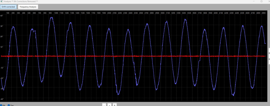

Man muss sich so eine Fehlerkrve nur ansehen ,
Man kann die Guisecam so selten auslösen das es immer im Nulldurchgang passiert, dann etält man ordentlich Murks aber RMS ist gut.
Eine Felhlerkurve von HD ist wohl nicht dabei, da sie die Periode sehr viel kürzer und auch mit recht steilen Flanken, man würde den Nulldurchgang, oder selbe Stelle der Flanke bei selber Guidefrequenz öfter treffen, eigentlich müsste man die Guidefrequenz mit dem sebem Faktor erhöhen wie die Sinuskurve kürzer geworden ist, ich meine Zwo hatte mal eine Kurve veröffentlicht.
Interessant ist das die HD solange Spielfrei die Impulse gut annimmt und weniger zu überschwingen neigt.
Dafür sind bei HD auch 30s ohne guiding unmöglich, nicht nur 20% Ausschuß.

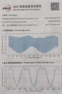

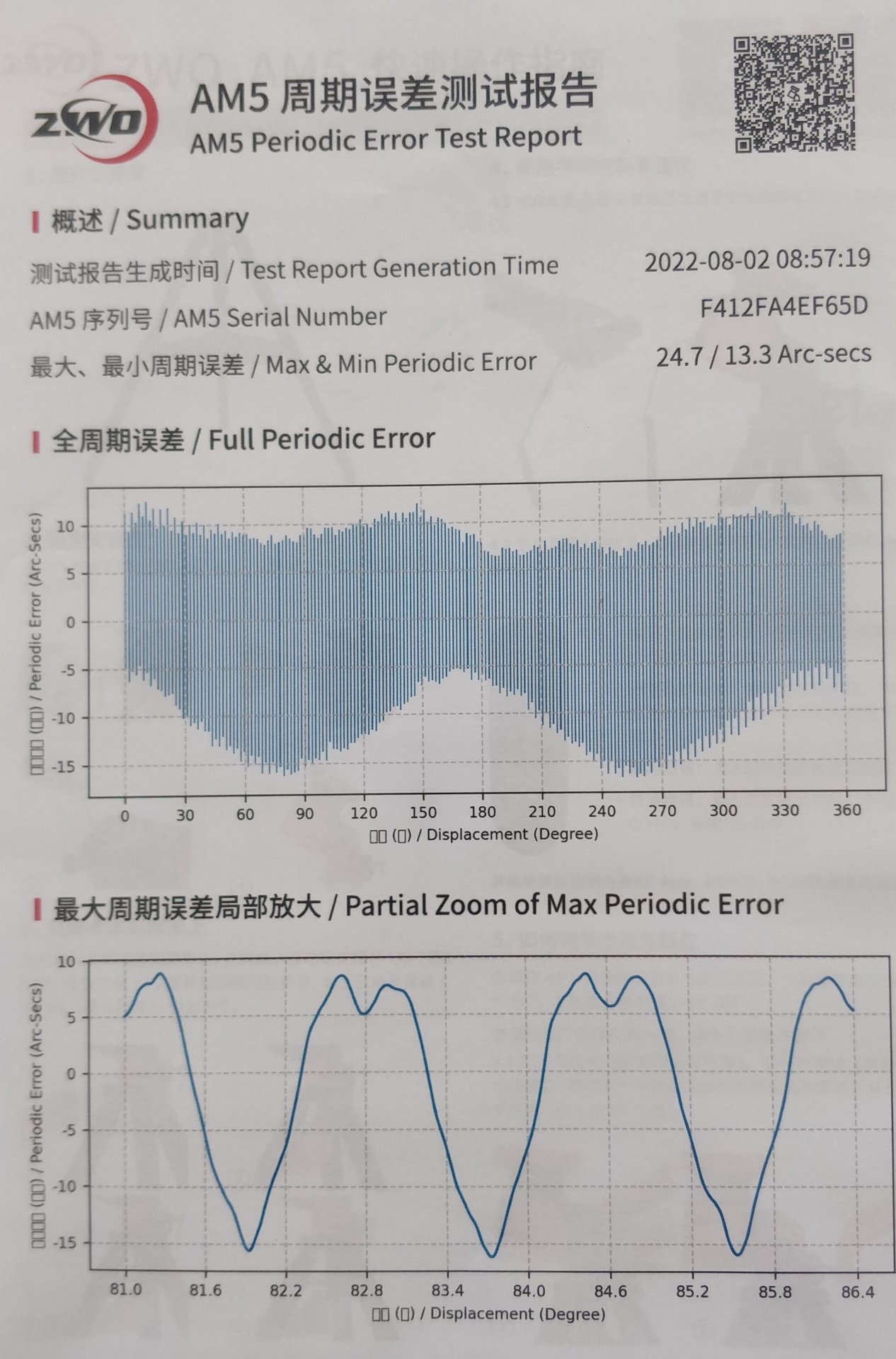

Der wesentliche Unterschied zwischen den klassischen Montierungen mit Schneckengetriebe und den HD Montierungen, ohne auf die Mechanik einzugehen, sind einmal das geringere Gewicht der HD Montierungen und dass man diese nicht ausbalancieren muss. Dies macht sie perfekt für den mobilen Einsatz. Leider weisen diese im Vergleich zu den konventionellen Montis einen sehr hohen periodischen Getriebefehler (PE) auf, dessen Maximum meist zwischen 20 – 60 Bogensekunden liegt mit einer Periode zwischen 300s – 500s. Als Beispiel hier die PE-Kurve meiner Montierung (Abb.1), die eine recht saubere Sinuskurve (Periodenlänge ca. 360s) aufzeigt und im Frequenzdiagramm keine höheren harmonischen Schwingungen aufweist (Abb.2), eigentlich perfekt.... eigentlich.
Den Anhang 430997 betrachten
Abb. 1: Periodische Fehler einer WarpAstron WD-20 Montierung mit 21 kg Traglast. Die teilweise sichtbaren Stufen sind durch Dithern entstanden. Guidegraph einer Nacht mit Aufnahmen mit 600s Belichtungszeit.
Markus

PEC macht keinen Sinn, da Harmonic Drive® Getriebe keinen periodischen Fehler haben sondern einen harmonischen Fehler. Sieht man schön auf der Animation in Wikipedia. Bei einer vollen Umdrehung (grün) hat sich leider das innere Getriebe rot um einen Zahn in der absoluten Position weiterbewegt und der Fehler mit ihm. Deshalb harmonisch wegen der Sinus Form aber nicht periodisch weil ja um einen Zahn weiter.
Sorry, da muss ich leider widersprechen, trotz der Versetzung um einen oder mehreren Zähnen bleibt alles schön periodisch. Im Frequenzdiagramm sieht man das wunderschön. Aus diesem Grund funktioniert zumindest bei den Montierungen mit einem einfachen Sinus das PPEC von PHD2 sehr gut.
Das Problem mit dem klassischen PEC ist jedoch, dass anscheinend die Frequenz von der individuellen Lastverteilung und vom entsprechenden maximalen Drehmoment abhängt - sehe ich auch bei mir. Weshalb, kann ich dir nicht sagen. Damit nützt dir eine PEC Kurve vom Hersteller nicht sehr viel, zum korrigieren. Beim PPEC schaut sich der Algorithmus mehrere Perioden an und versucht dann vorausschauend den nun individuellen PEC zu korrigieren. Dies scheint gut zu funktionieren, leider bietet die Asiair diese Funktion nicht.
Grüße Markus
