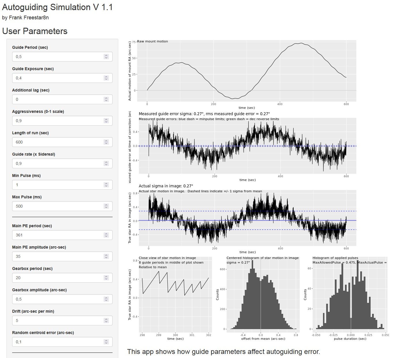

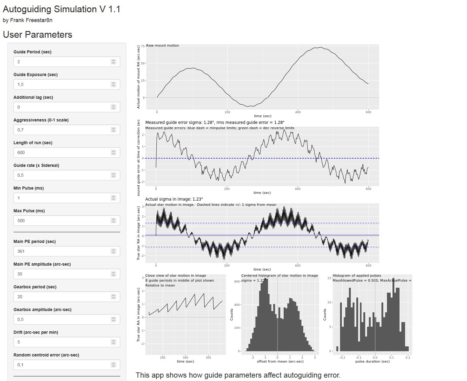

Vielleicht noch als kleiner Hinweis. Der Entwickler von Metaguide hat auch einen Guiding Simulator geschrieben, mit dem ihr die mechanischen Eigentschaften eurer Montierungen (Periodischer & Getriebefehler) mit versch. Guidesettings simulieren könnt. Polar Alignment Drift (Reiter "Drift") und externe Faktoren wie Wind, Katzen oder Erdbeben könnt ihr mit "Random centroid error" in Bogensekunden mit reinnehmen. Klar, es bildet die Realität nicht zu 100% ab, aber man kann das Base Level an Tracking & Guidinggenauigkeit seiner Montierung herausfinden. Mit einer PHD2 Frequency Analysis bekommt ihr die Infos wie PE und Getriebefehler raus und könnt sie ins Tool tippen.
Nimmt man die PE Periode von Markus mit 30-35 Bogensekunden bei einer Länge von 361s, kommt man schon in der Theorie nicht drumherum schnell und aggressiv zu guiden. Nehmen wir mal klassische Settings wie:
2s guide period
1,5s guide exposure
Max pulse 500ms
Aggressiveness 0,7 (=70%)
Guide rate von 0,5x sidereal
Kommt man im Schnitt auf 1,28" guide error über 600s Belichtungszeit. weil einem die Montierung wegen dem PE komplett wegläuft.
Ändere ich die Settings auf maximale Aggressivität:
0,5s guide period
0,4s guide exposure
Max pulse 500ms
Aggressiveness 0,9 (=90%)
Guide rate von 0,9x sidereal
komme ich auf einen Fehler von 0,27" über 600s Belichtungszeit, was sich ja mit unseren Erfahrungen mit den Strain Wave Mounts deckt. Direkt auftretende Fehler müssen schnell und direkt geguidet werden, anders gehts nicht.

Danke für den Hinweis auf den Guiding Simulator und die Ergebnisse deiner Testdatensätze. Ist nochmal eine Bestätigung Chens und meiner Ausführungen. Mit dem Tool deckt man den Einfluss der Mechanik ab, was fehlt ist der Einfluss des Fehlers bei der eigentlichen Positionsbestimmung durch den Guidingalgorithmus. Den kann man, wie beschrieben, durch Reduzierung der Guide Rate (x siderial) Beeinflussen.
Super Tool, danke nochmal für den Tipp.

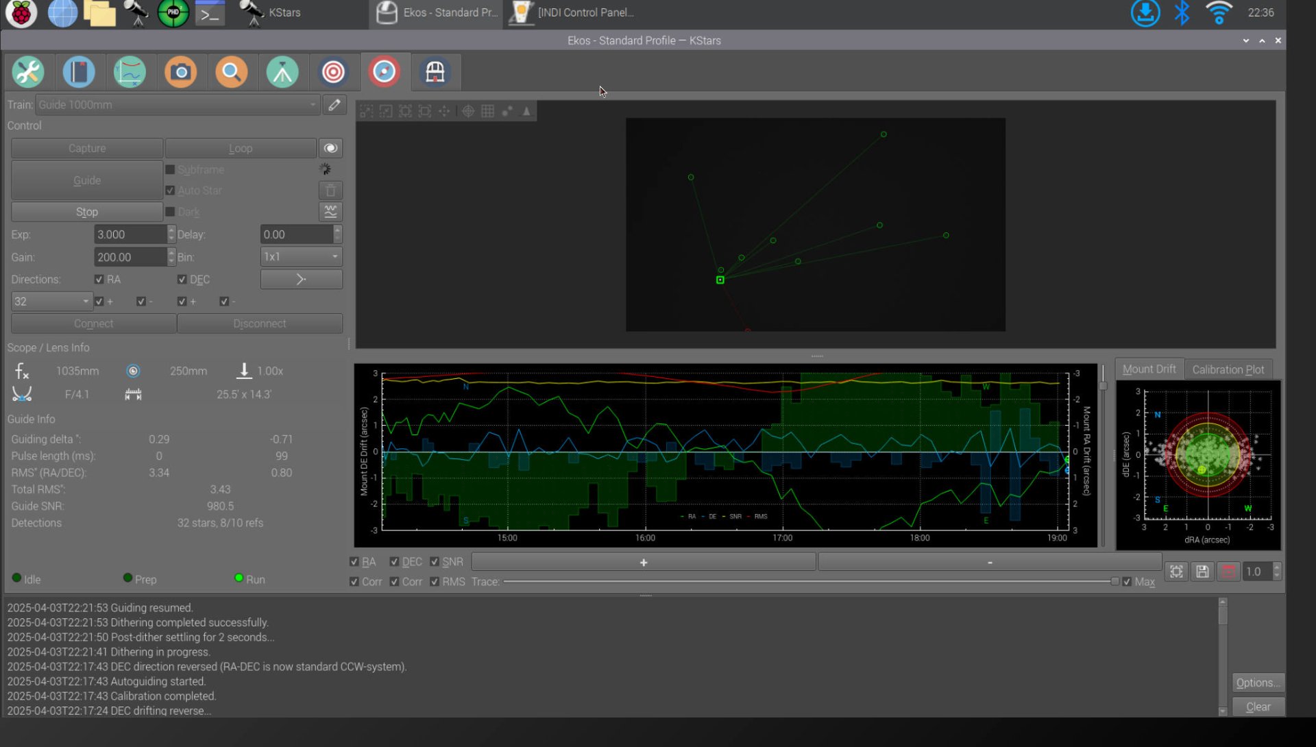

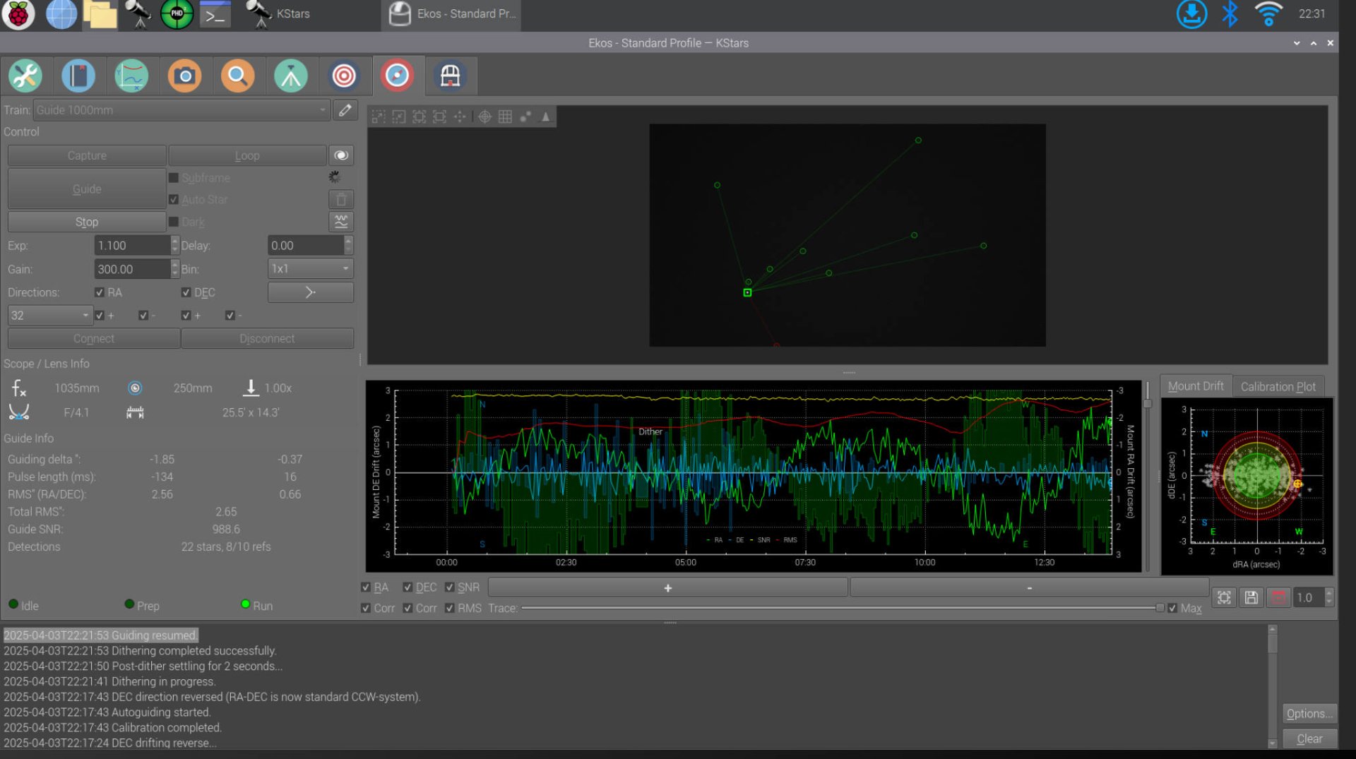

Ich wollte jetzt keinen extra Thread deswegen aufmachen, deshalb lass ich die Info hier liegen weil es gut dazu passt.
Neben meinem Windows PC mit Nina und Metaguide bin ich auch in die Welt von Linux mit Kstars/Ekos abgedriftet und hab damit mal ein paar Sessions durchgemacht.
Es wurde eingangs schon erwähnt, dass man den PE mit dem Predictive PEC von PHD2 gut in den Griff bekommen kann. Sowas ähnliches gibt es auch im Ekos Guider namens GPG für die RA Achse.
Ganz besonders gefallen hat mir die Möglichkeit des Dark Guidings. Ich weiß nicht ob das PHD2 mit PPEC auch macht, aber mit Ekos kann man PEC mit Guiding mischen. Was bedeutet das?
Das GPG Guiding hat die Möglichkeit die proaktiven PE Korrekturen zwischen den Guidesequenzen an die Montierung zu schicken. Damit erreicht man eine höhere Kadenz an Korrekturen, was den periodischen Fehler zusätzlich drückt.
Heißt bei sekündlichen Aufnahmen kann man alle 0.5s den PE korrigieren lassen und die Abweichung auf der RA Achse sollte bei der nächsten Guideaufnahme geringer sein. Jede Sekunde wird dann zum PE auch die reaktive Komponente korrigiert. Natürlich kann man auch alle 0.5s Sekunden guiden, aber das kann je nach Setup mit OAGs eine ziemlich dunkle Angelegenheit werden. Wenn man die Einstellungen richtig wählt kann man eine extremere Montierung wie die WD20 auch alle 1-1.5s guiden. Das entspannt dann auch die DEC Achse etwas, weil die meistens wegen der Atmosphäre das Zappeln anfängt trotz Multistarguiding.

Öh gute Frage, ich benutze die aktuellste die es über den Paketmanager unter Linux Mint zu downloaden gibt "kstars-bleeding". Als OS ein stinknormales Linux Mint xfce.
Alles auf einem Mele quieter 3Q installiert, den ich noch rumliegen hatte. Der Mele stellt mir einen HotSpot auf dem Feld zur Verfügung mit dem ich mich dann über Microsoft RDP App einklinke. PHD2 benutze ich nicht, sondern den internal guider.
Guiding über IR Pass will ich ausprobieren, ist aber mit dem OAG und 2000mm nicht immer ganz einfach. Funktioniert so auch ganz super.
Bin mobil unterwegs, von daher bin ich oft Wind und Wetter ausgesetzt. Ich schaffe bei sehr leichten bis keinen Wind im Schnitt 0.5" total RMS bei 1,3m Brennweite mit Reducer oder 2m Brennweite mit Flattener.
Die Ekos Guide Logs werden im PHD Logformat geschrieben und können genauso analysiert werden.
Den brutalen PE meiner WD-20 von +-30 bis 35 Bogensekunden konnte ich mit dem GPG Guidealgorithmus auf +-5 bis 7 Bogensekunden drücken. Das ist schon verrückt, was mit guter Software geht.
