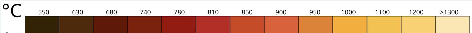

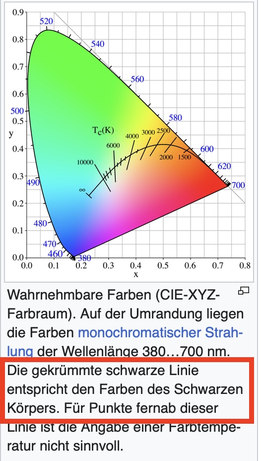

Mein visueller Ansatz ist hier, das Glühen von Eisen zu simulieren.
Wikipedia schreibt
deutlicher wird es hier

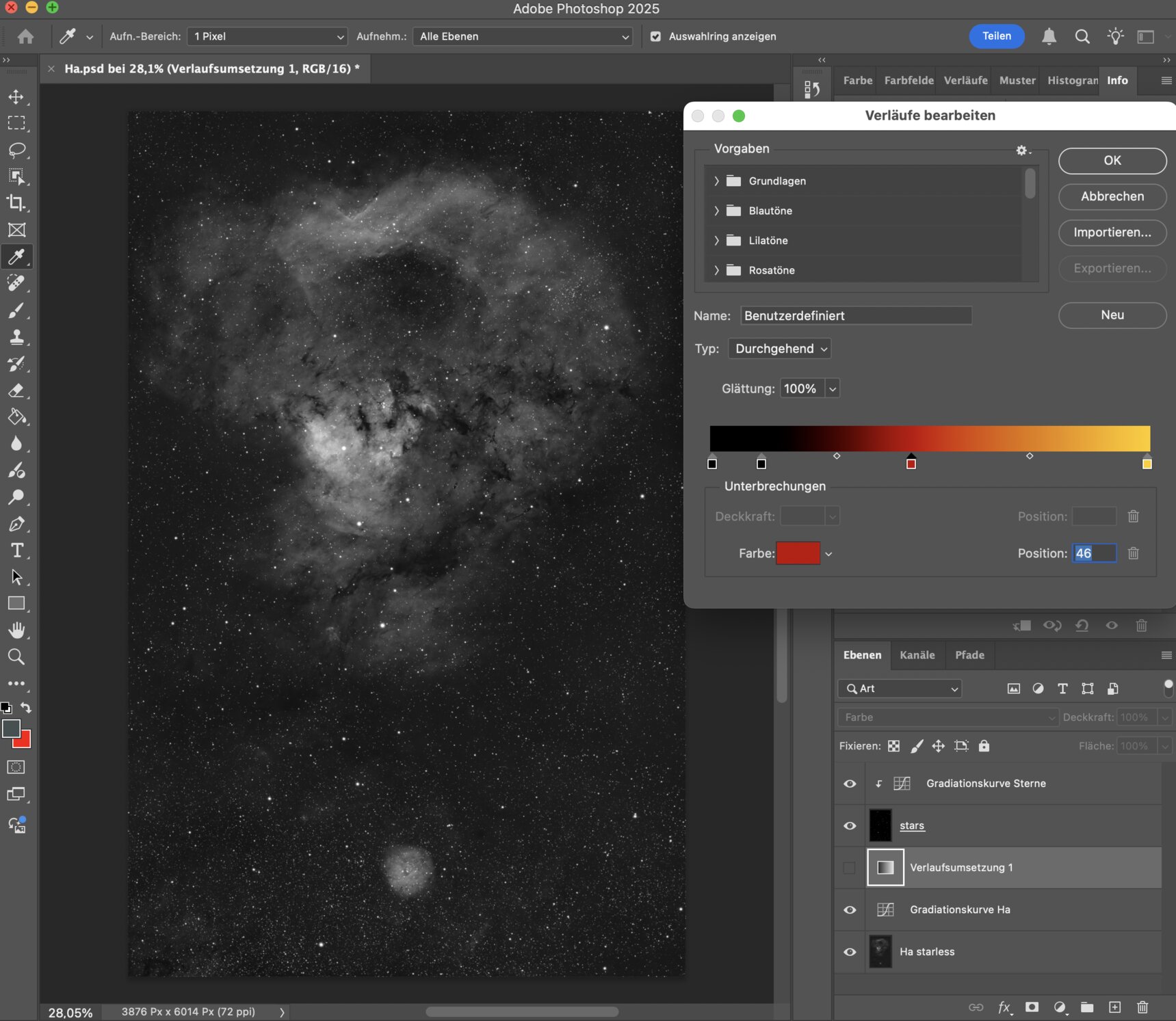

Ausgangslage ist ein geglättetes nichtlineares Ha Bild. (zB PI, GraXpert)
Die Sterne wurden in eine andere Ebene kopiert (zB SXT, Starnet usw.)
Nur die Hintergrundebene soll eingefärbt werden, die Sterne bleiben weiß.
setzt man die beiden Ebenen zusammen, dann sieht das Bild so aus (bei deaktiverter Einfärbung)

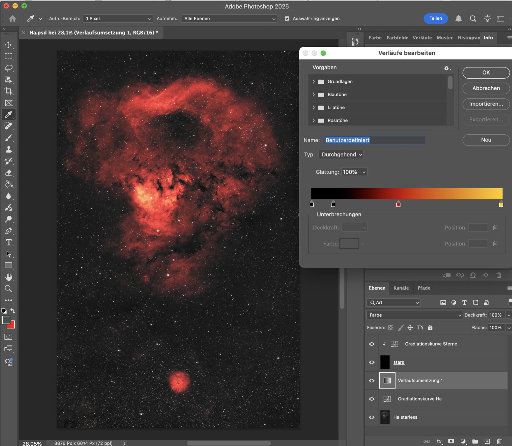

Photoshop

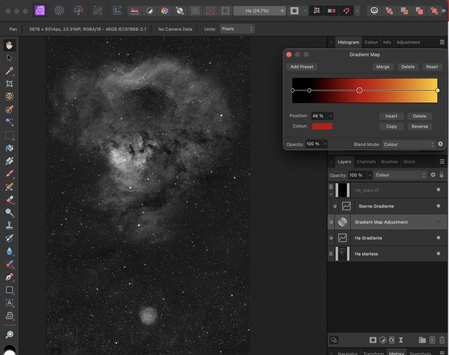

Affinity
die Verlaufsumsetzung habe ich so gewählt:
  • Position 0% : R/G/B = 0/0/0 (schwarz)
  • Position 12% : R/G/B = 0/0/0 (weiterhin schwarz, damit der Hintergrund nicht eingefärbt wird)
  • Position 46% : R/G/B = 192/0/0 (kräftiges Rot)
  • Position 100%: R/G/B = 255/204/3 (Gelb)

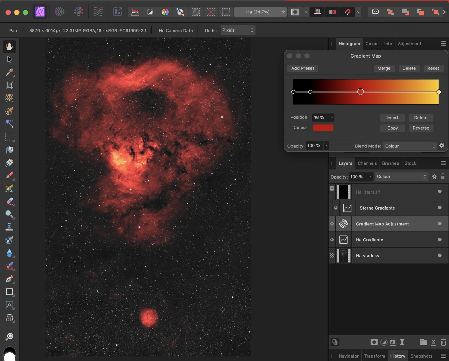

jetzt wird die Ebene überlagert im Modus Farbe (ganz wichtig, siehe Screenshot!!)
Photoshop
Affinity

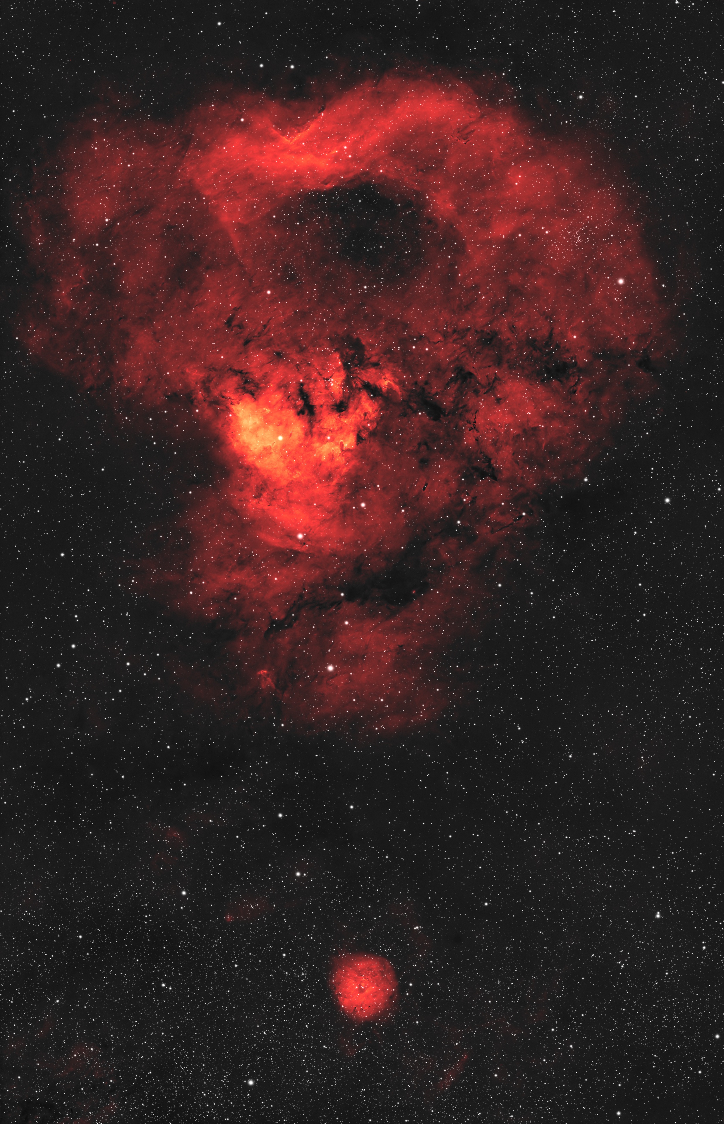

FERTIG
man kann jetzt durch Verschiebung der Regler die Abstufungen beliebig verändern

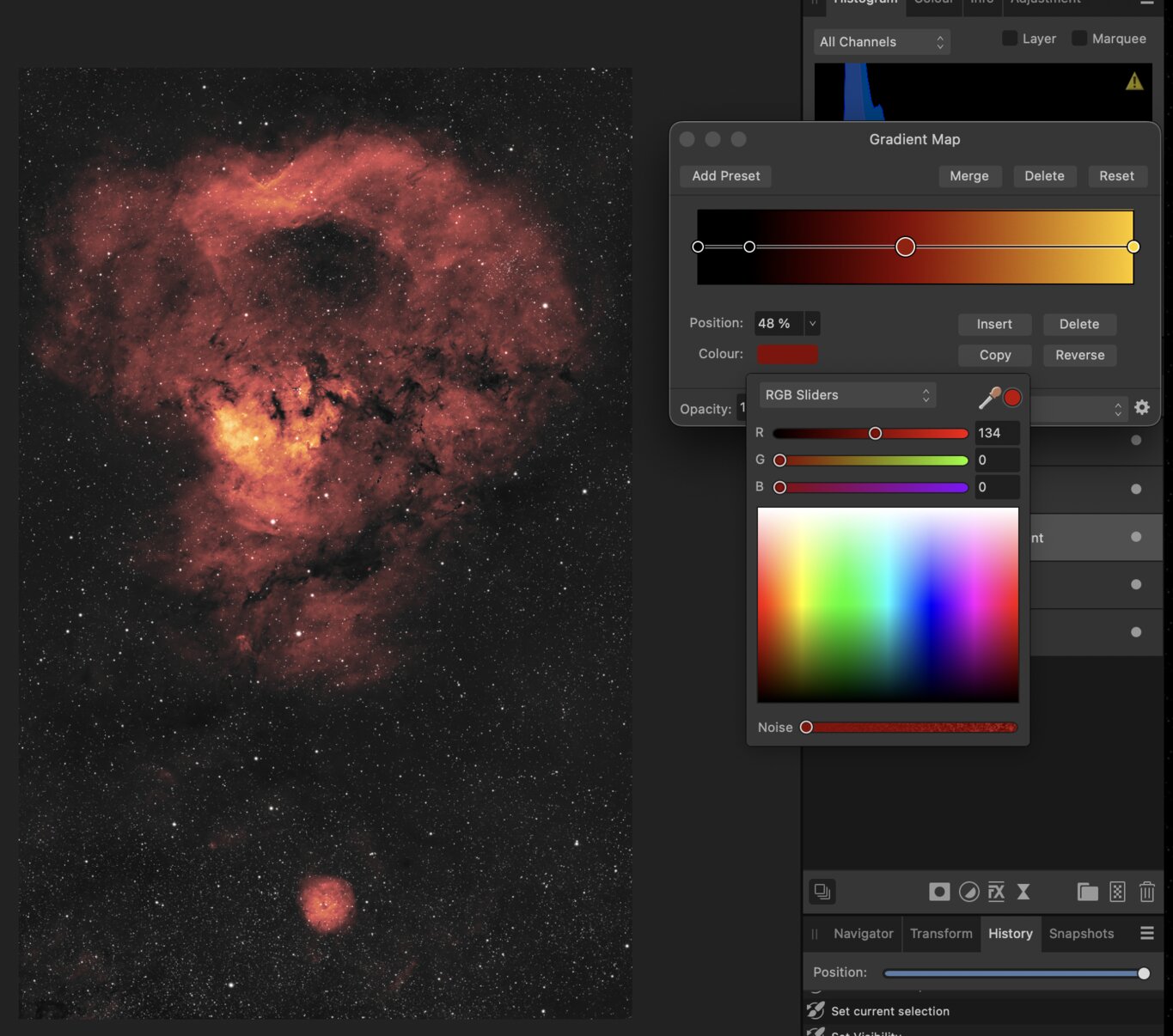

ich habe das Ergebnis hier in die Galerie gepostet
