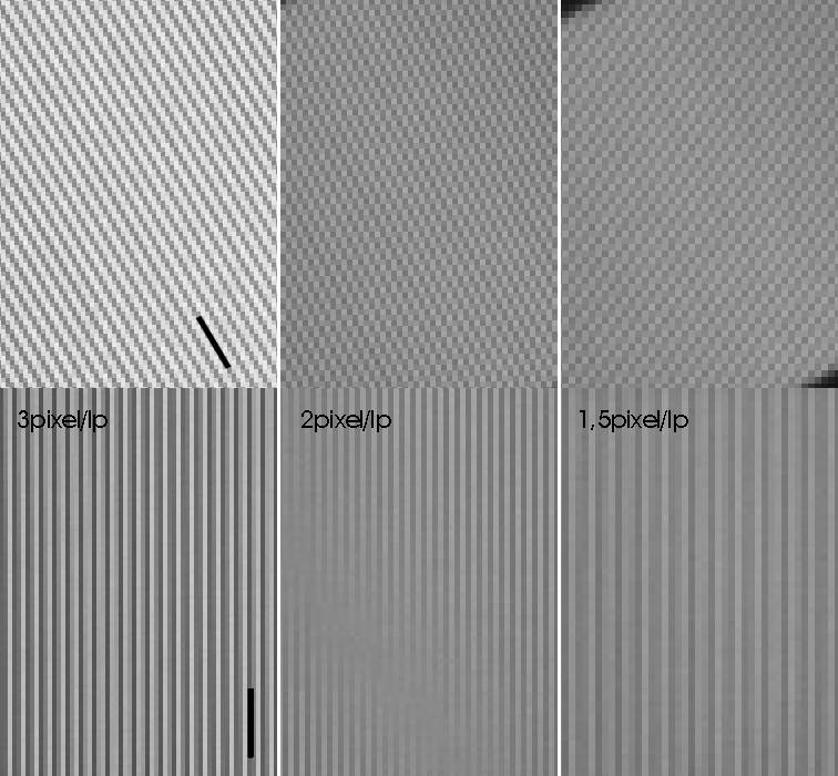

es wird ja oft behauptet, dass zur Erfüllung des sampling-Theorems 2 Pixel/cycle genügen würden. Weiterhin wird behauptet, dass es genügt die Pixelbreite gegenüber der eigentlich nötigen Pixeldiagonale als Dimension zu verwenden.
Um abzuklären, welchen Effekt die Pixelgröße und Pixelausrichtung beim sampling hat, habe ich folgendes Experiment durchgeführt.
Verwendet wurde eine monochrom-CCD-Cam/Objektiv-Kombi. bei einer mittleren Wellenlänge von ca. 550nm. Das Liniengitter wurde senkrecht (parallel zur CCD-Pixel-Ausrichtung) bzw. mit 30Grad-Neigung zur Senkrechten bei sampling-Raten von 1.5-, 2-, 3-Pixel/cycle aufgenommen (das Einjustieren war SEHR mühsam...).
Erklärung zur Grafik (Gitterlinienrichtung mit schwarzen Strichen angedeutet):
-Obere Reihe: Liniengitter um 30grad gegen Senkrechte nach links geneigt
-untere Reihe: Liniengitter senkrecht(parallel zur CCD-Pixel-Ausrichtung)
-linke Spalte: sampling 3 Pixel/Linienpaar (=1,5x Nyquist, Faktor 5,5x (550nm))
-mittlere Spalte: sampling 2 Pixel/Linienpaar (=1x Nyquist, Faktor 3,6x (550nm))
-rechte Spalte: sampling 1.5 Pixel/Linienpaar (=0,75x Nyquist, Faktor 2,7x (550nm))
Das Ergebnis ist eindeutig (siehe angehängte Grafik):
1.5-Pixel/lp:
Weder die Diagonal-, noch die Vertikallinien werden getrennt. Diagonal ergibt sich ein Schachbrettmuster und vertikal erfolgt eine Auflösungsreduktion durch Überlagerung.
2-Pixel/lp:
Die Diagonallinien werden nicht getrennt, das sampling ist unzureichend.
Die Vertikallinien werden gerade eben aufgelöst; bei nicht exakt stimmender Phase erfolgt Auslöschung (grauer Bereich, der sich diagonal durch's Bild zieht).
3-Pixel/lp:
Erst hier werden Diagonal- und Vertikallinien durchgängig sauber getrennt.
Insofern wird klar, dass die Pixeldiagonale der zu verwendende Parameter ist! Erst bei 2 Pixeldiagonalen bzw. ca. 3-Pixelbreiten pro cycle liegt ein minimal ausreichendes sampling vor (linke Spalte).
Das stimmt auch mit diversen Literaturstellen (siehe meine posts im thread "Überlegungen zum sampling für high resolution") überein, die ein sampling von 3-4 Pixelbreiten/cycle empfehlen.
Selbstverständlich sollte man auch keine mittlere Frequenz (z.B. 550nm) sondern die höchste Frequenz ansetzen, da die höchste von dem Scope übertragenen Frequenz (für VIS/RGB: Blaukanal mit um 450nm) von dem CCD ausreichend (d.h. mit mind. 2 Pixeldiagonalen bzw. ca. 3 Pixelbreiten) gesamplet werden sollte.
Entgegen anderslautenden Meinungen ist damit meine theoretische Voraussage

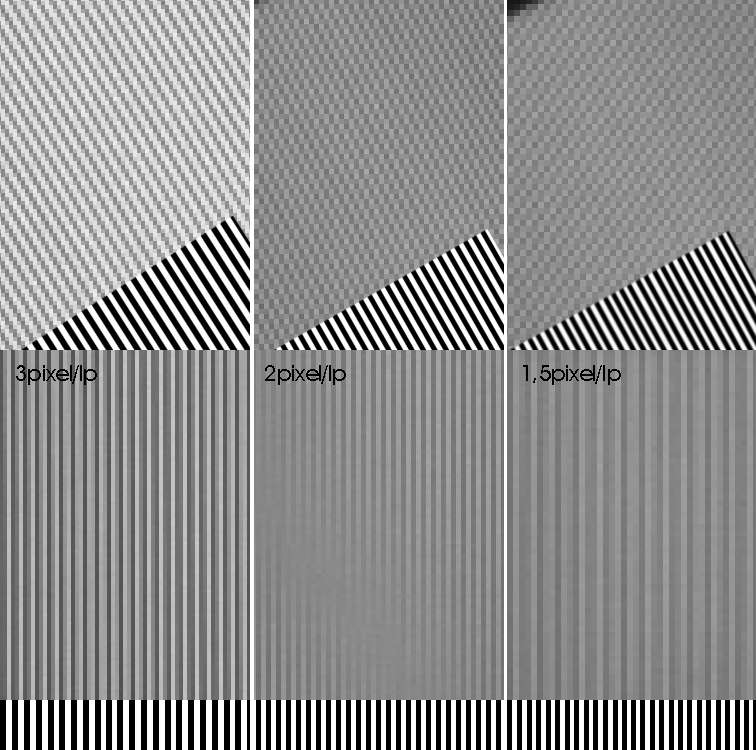

ich füge nocheinmal eine Grafik ein, aus der deutlicher wird, was das sampling aus der ursprünglichen Information macht.
Die Erklärung ist wie hier:
-untere Reihe: Liniengitter senkrecht (parallel zur CCD-Pixel-Ausrichtung)
bloß, dass unter den Bildern jeweils ein Ausschnitt des Ausgangsstrichgitters ist und darüber eben das Ergebnis nach dem samplen.
Ciao Werner
