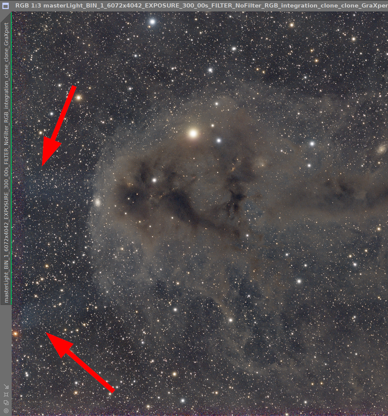

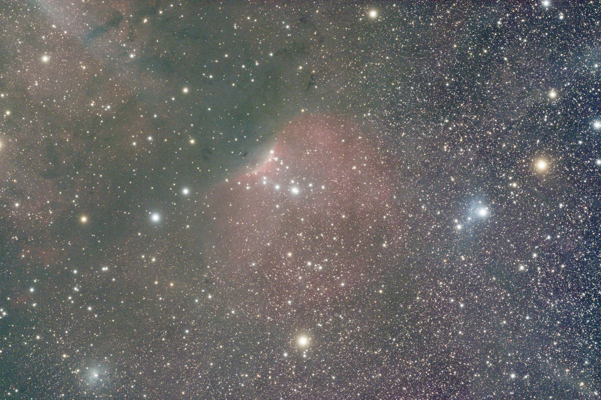

aktuell konnte ich für zwei Nächte auf den Emissionsnebel SH2-140 halten, und wollte jetzt mal kurz einen Zischenstand einsehen. Ich habe da gleich die Gelegenheit genutzt, und mal mit FBPP Script in PI einen schnellen Stack zu machen. Was nebenbei bemerkt, ganz gut geklappt hat, und die beiden Nächte in ca. 10 Minuten fertig gestackt waren.
Ich musste dann beim Ergebnis feststellen, dass mir an mehreren Seiten helle Streifen ins Bild kommen. Zuerst dachte ich an mögliche Lightleaks, was mir aber bei der Anzahl auch etwas merkwürdig erschien. Ich habe dann mal bei Telescopius kurz die Region angeschaut, und gesehen, dass an den jeweiligen Positionen auch außerhalb des Bildes hellere Sterne zu finden sind. Deswegen vermute ich schon, dass es von anliegenden helleren Sternen kommt.

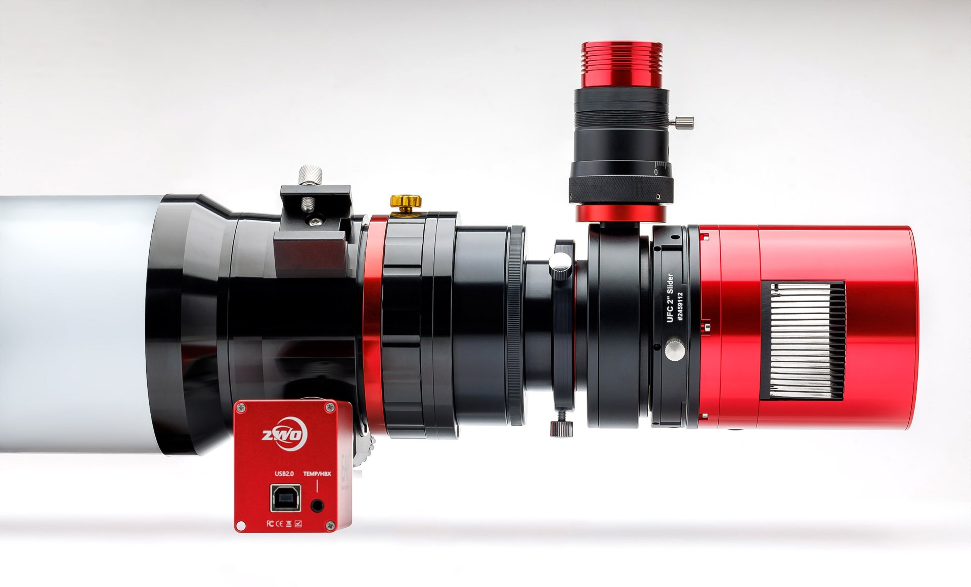

Das ist natürlich ziemlich ätzend, und da muss ich vielleicht auch mein System (LZOS 152 mit Riccardi Flattner, ASI 2400MC Pro) hinterfragen, weshalb das so extrem anfällig ist. In dem Ausmaß habe ich das noch nie erlebt. Wobei ich mit einem anderen System auch schon solche Ansätze hatte, wobei dezenter.
Abgesehen von der Ursache frage ich mich aber nun auch, ob ich diese Strahlen irgendwie per EBV losbekomme, ohne dass die eigentlichen Informationen in den betroffenen Bereichen zu sehr darunter leiden. Hat da jemand einen guten Tipp?
masterLight_BIN_1_6072x4042_EXPOSURE_300_00s_FILTER_NoFilter_RGB_integration_klein.jpg
Hat jetzt nichts mit EBV zu tun, aber bezüglich der Ursache werde ich heute Nacht mal einen Test machen, um potenzielles Streulicht auszuschließen. Wie es scheint, könnte ich das Glück einer dritten Nacht haben. Ich werde mal weiter aufnehmen, auch wenn ich nicht weiß, ob ich das Endergebnis retten kann.

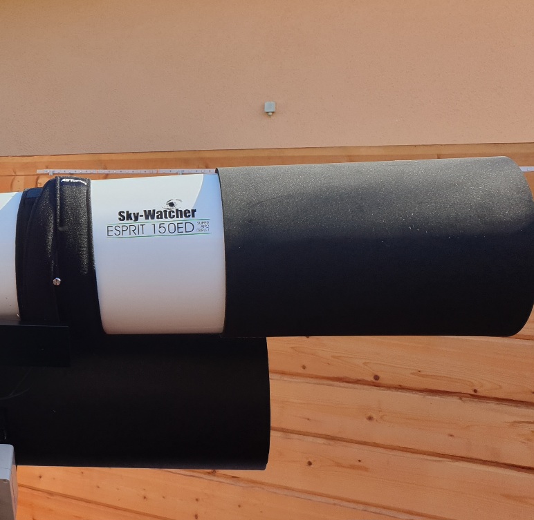

ich hatte selbiges Problem mit meinem ESPRIT 150. Die Taukappe ist meiner Meinung nach zu kurz, jedenfalls für meine Lage.
Ich wohne im Dorf und habe manchmal ein wenig Lichteinfall (kurze Beleuchtung beim Nachbarn). Eine Taukappenverlängerung aus Moosgummi hat geholfen. Seitdem ist es vorbei mit Spikes und Lichtspielen in den Bildern.
Chris
Hat zwar auch nur bedingt mit der EBV zu tun aber ich würde sich auf eine Taukappen setzen. Moosgummi ist schön billig als Material und isoliert etwas. 3D gedruckte sind stabiler sollten aber dringend lackiert werden.

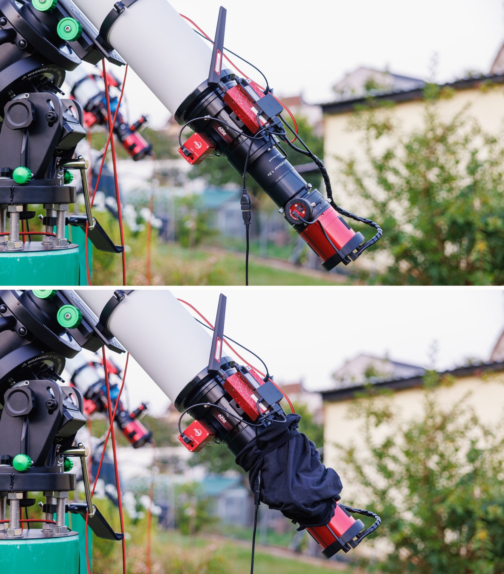

danke euch für den Input. Also ich habe mal Quick&Dirty die letzte Nacht mit dem übergezogenen Verhüterli gestackt und mal übertrieben gestretcht. Die Überstrahlung ist immer noch vorhanden. Somit kann ich schon mal ein Lightleak am Imagetrain selbst ausschließen.
Fremdlicht durch die Straßenlampe, welche in die Taukappe leuchtet, ist hier bei mir eigentlich auszuschließen. Da genau bei diesem Objekt, was über den Norden wandert, die Öffnung am optimalsten von der Straßenlampe abgeneigt ist.
Es geht wohl schon in die Richtung, dass es von den helleren Sternen am Bildrand kommt. Was dann natürlich echt übel wäre, da sich das ja kaum vermeiden lässt.
Ein anderer Aspekt, den ich noch im Hinterkopf habe, wäre der OAG und das Prisma, was hineinragt. Vielleicht kann hierdurch eine Streuung bei hellen Sternen am Rand entstehen?

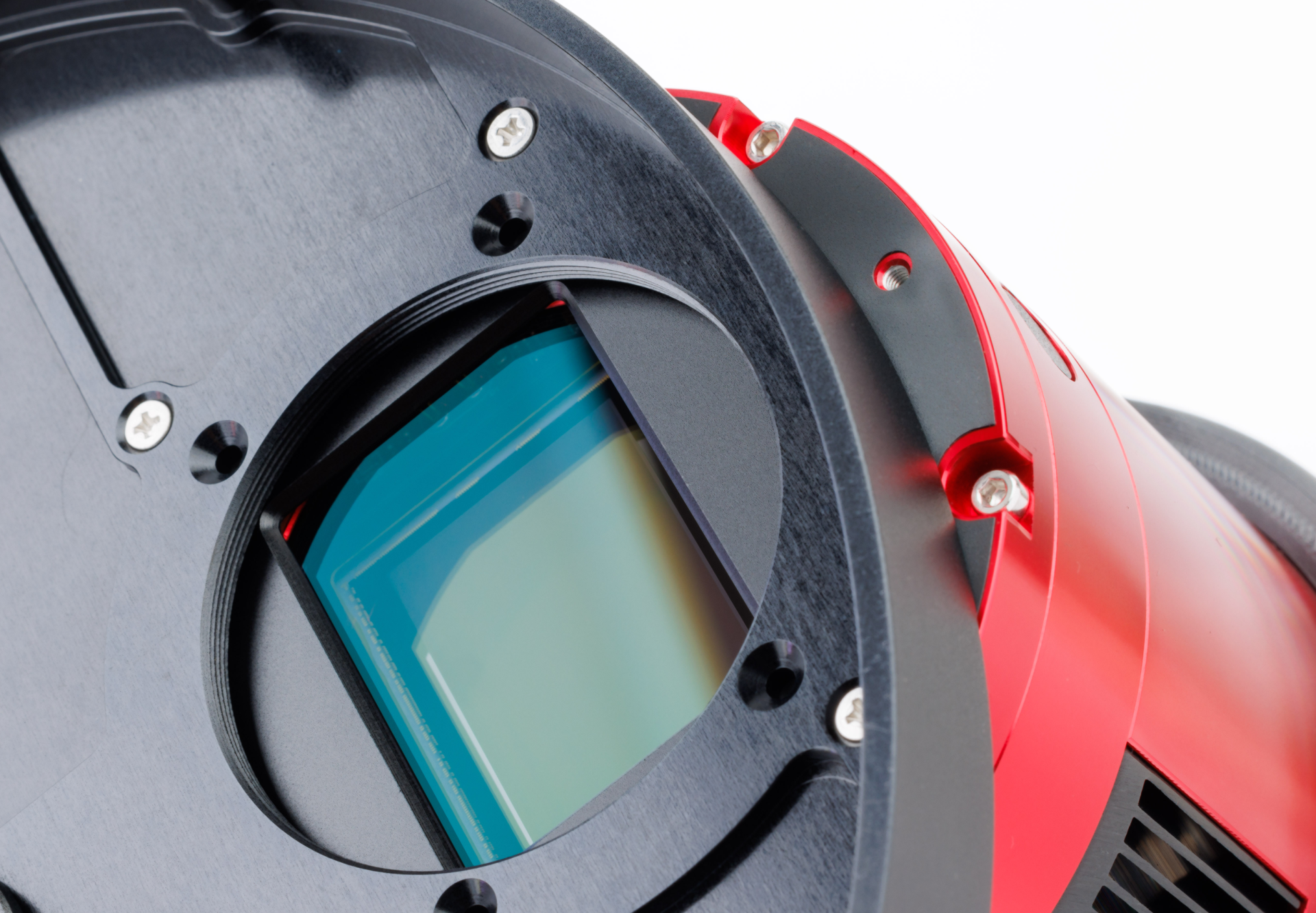

Bei meinen beiden OSC Kameras habe ich noch aus früheren Zeiten einen Baader UFC verbaut, welcher aber nicht mehr wirklich zum Einsatz kommt. Diese Filterschublade befindet sich direkt an der Kamera, weswegen das mein erster Anlaufpunkt ist.

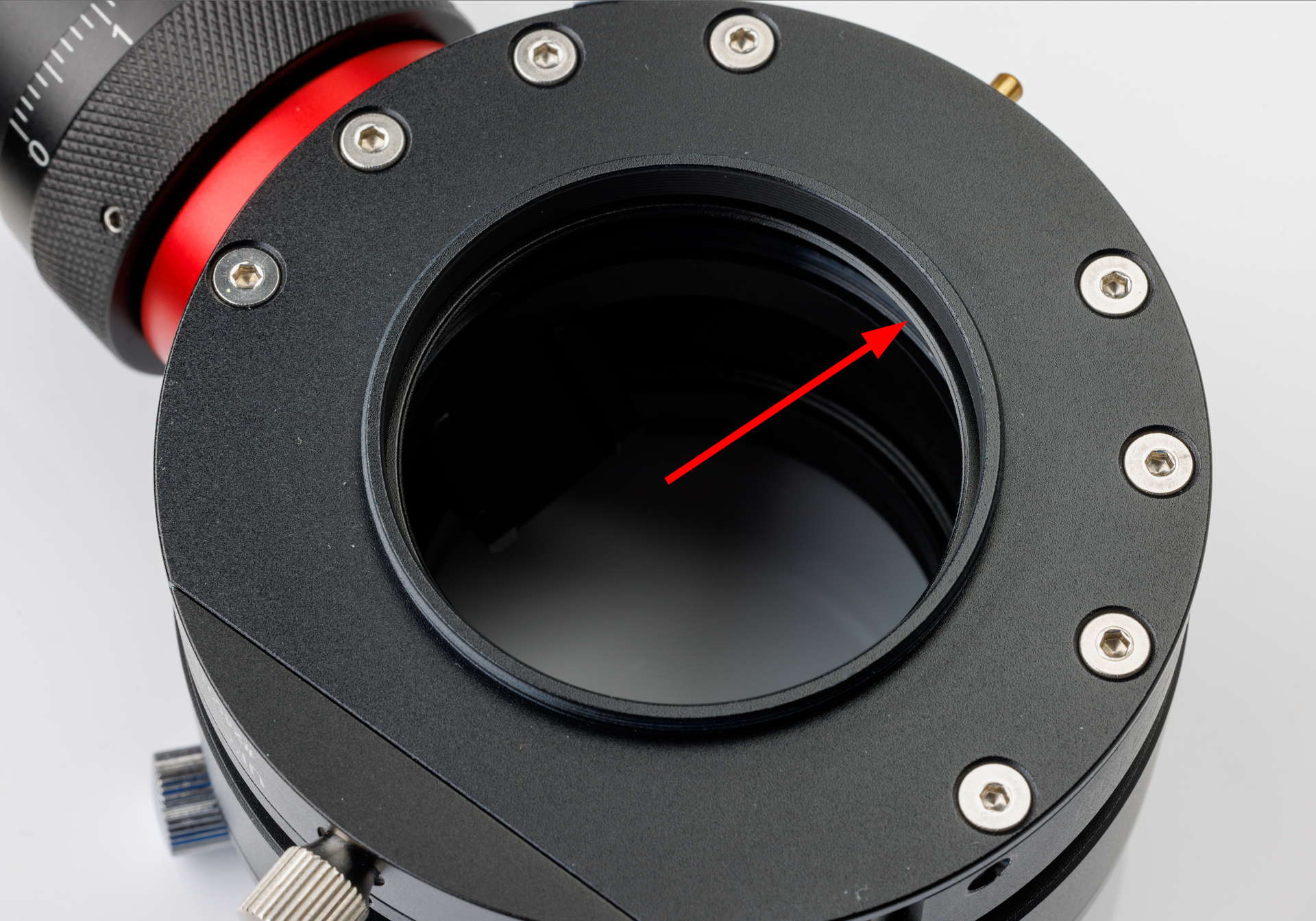

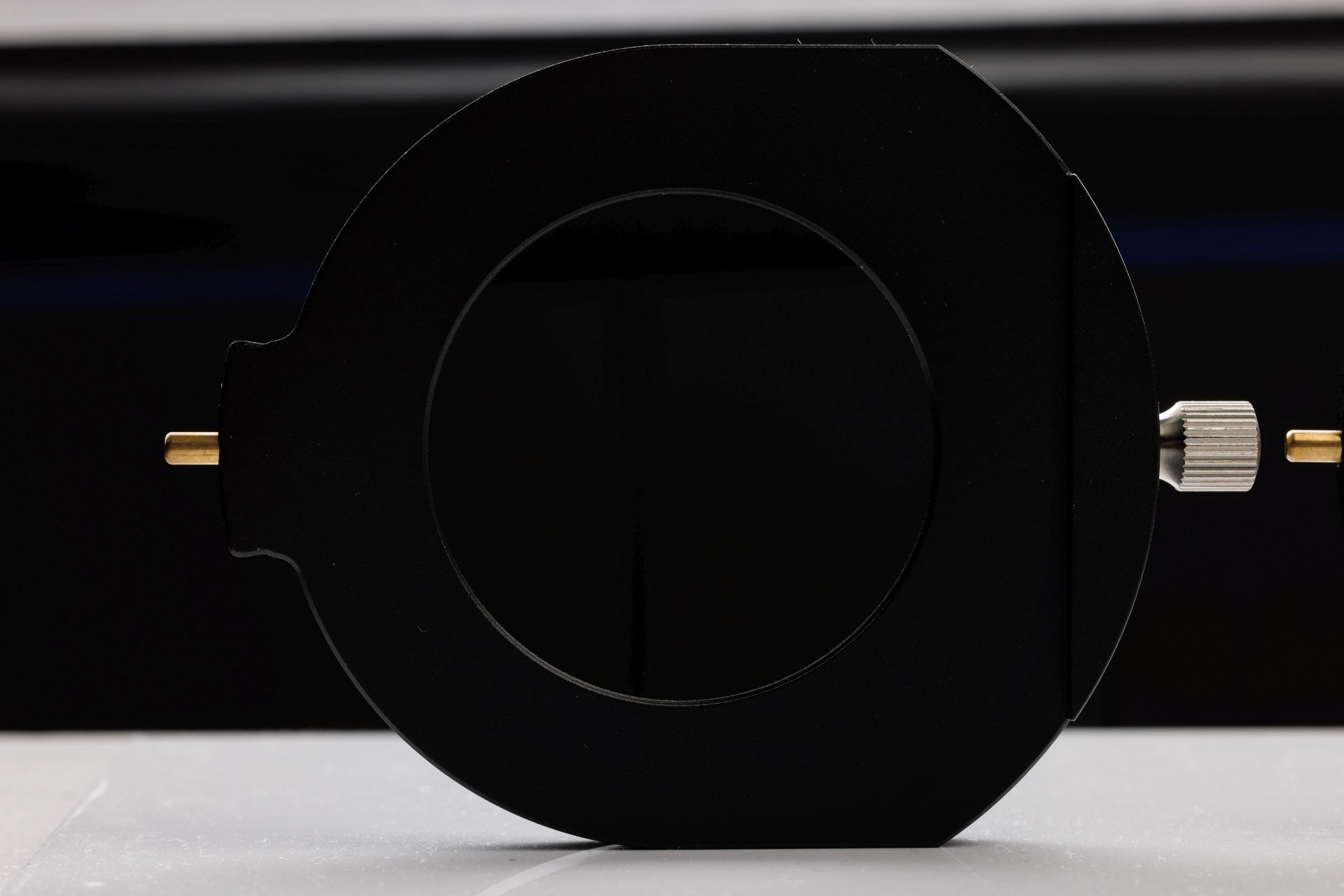

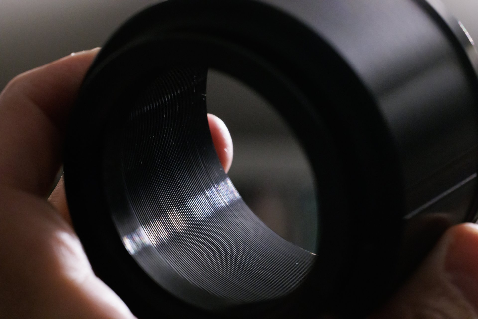

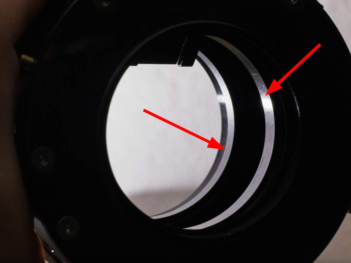

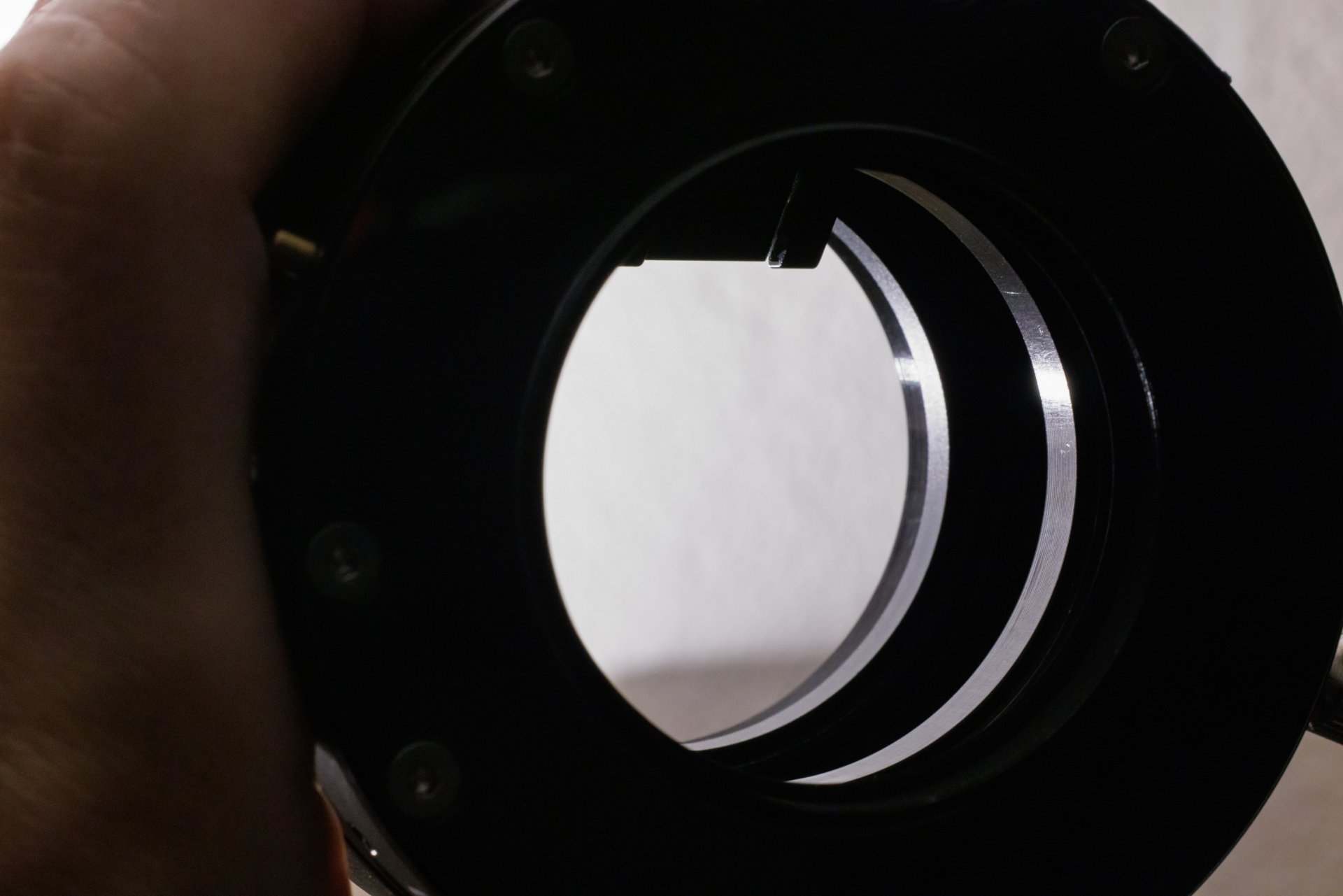

Ich habe mir hierzu mal die Filterschublade angesehen, welche den engeren Teil im Lichtkanal bildet. Die Schubladen haben ein 2" Gewinde, welches aktuell nicht mit einem Filter ausgestattet ist. Das Gewinde ist zwar wie die gesamte Schublade geschwärzt, aber nicht wirklich mattiert. Wenn man dort durchschaut, und von hinten ein Licht kommt, kann das durchaus je nach Winkel leicht reflektieren. Vielleicht wird ja dadruch das Licht der seitlichen prägnanten Sterne etwas in den Sensor hinein reflektiert. Sozusagen so etwas wie Querschläger.
Ich habe nun etwas Black 3.0 Farbe genommen, und mal das Gewinde mit zwei Lagen überstrichen, was die Reflexion etwas abdämpft.

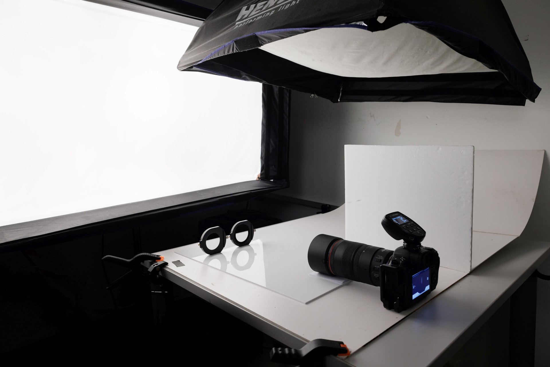

Ich habe mir hierzu einen Versuchsaufbau gemacht, bei dem ich großflächig Licht von einem seitlichen Winkel hereinkommen lasse.
Hier ohne Farbe:

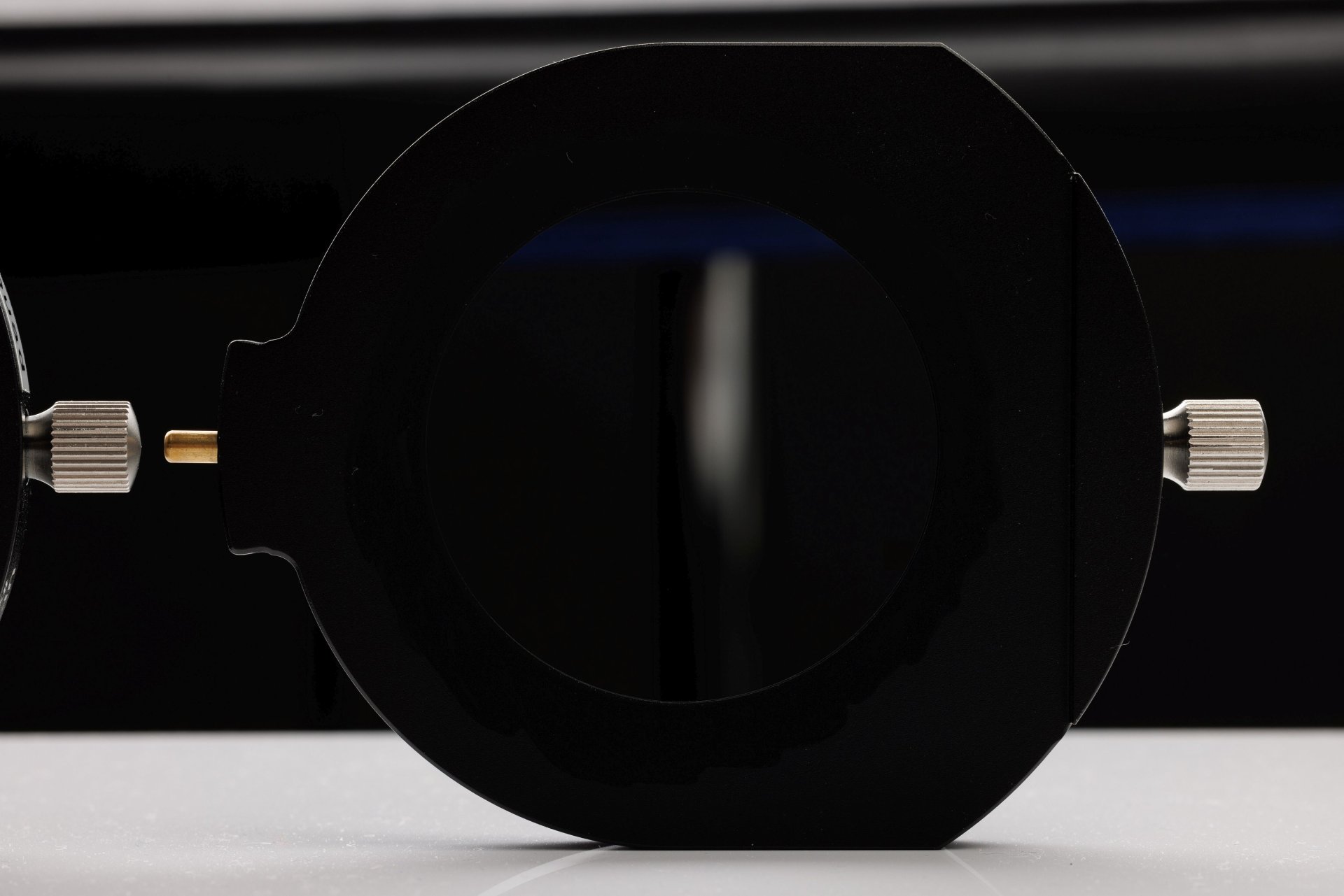

Hier eingeschwärzt:
Hier noch mal im Ausschnitt der Gewinde:
Ich hätte auch einfach die Schublade weglassen können, und die Öffnung mit einem Klebestreifen überkleben. Aber immer kommen dadurch silberne Magnete frei, welche normalerweise von der Schublade verdeckt werden.
Ich muss hierzu aber noch Gelegenheit finden, das zu testen.

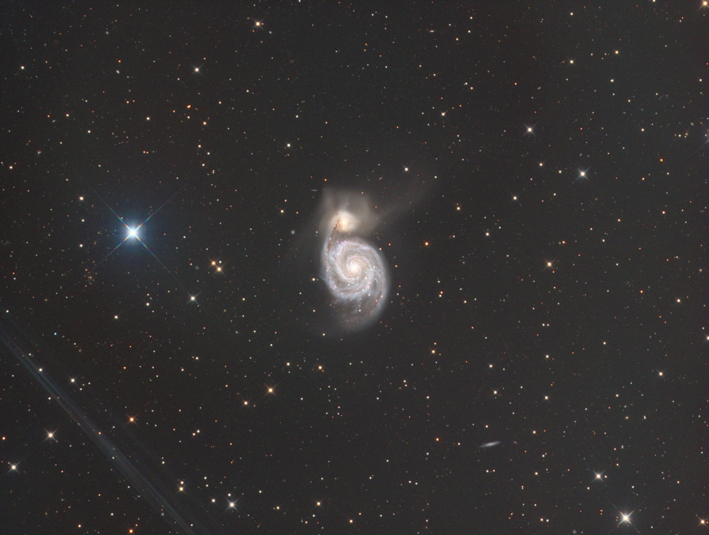

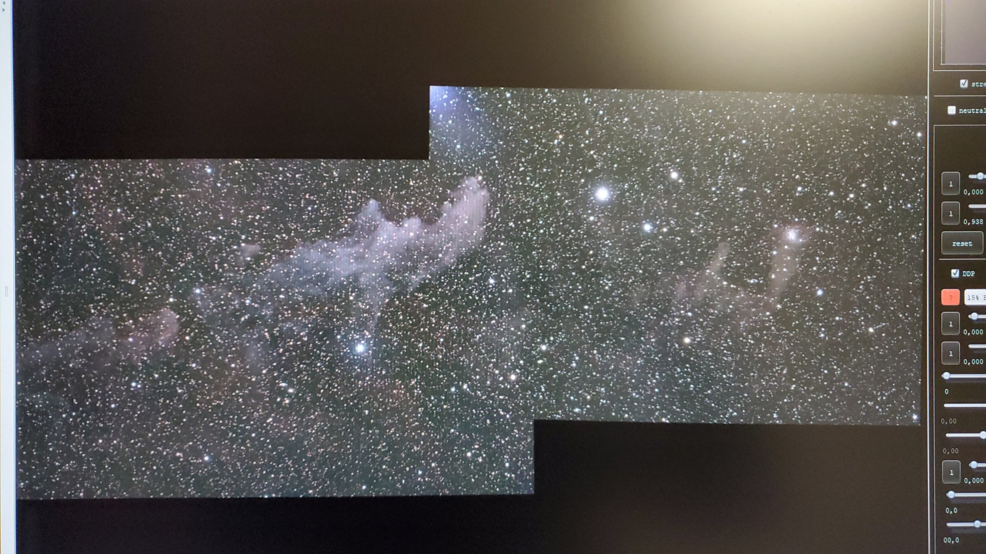

In einer älteren Aufnahme vom Gammelfisch, welche ich bis heute nie wirklich fertiggestellt habe, hatte ich ein ähnliches Phänomen. Es war etwas schwächer. Hier wurde der gleiche Imagetrain (Ab dem Rotator mit den Rändelschrauben oberes Beispiel) an einem CF-155 Apo angeschlossen. Die obere Aufnahme ist mit dem gleichen Imagetrain an einem LZOS 152 anstanden. Deswegen würde ich in dem Fall das Teleskop mit einer höheren Wahrscheinlichkeit ausschließen. Auch hier könnten etwas entferntere Sterne in der Flucht der Strahlen liegen.
In beiden Beispielen gibt es aber im Umfeld noch weitere hellere Sterne, weshalb mir das auch wieder etwas komisch erscheint. Aber vielleicht sind diese ja in genau einer Position, in der es eben zu einem Querschläger auf den Rand des Sensors kommt.
Das ist natürlich wild spekuliert, und wer weiß was die eigentliche Ursache ist...

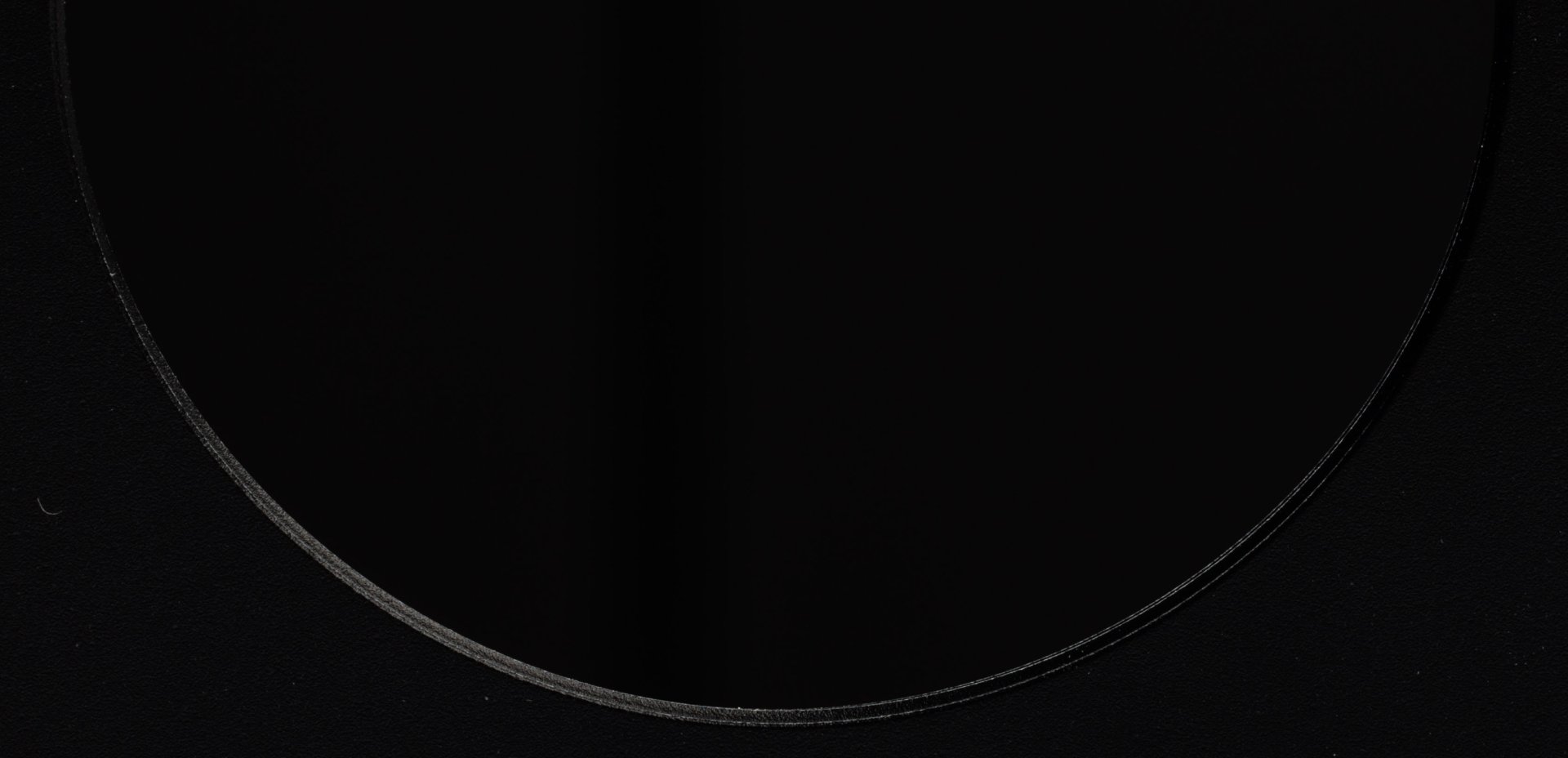

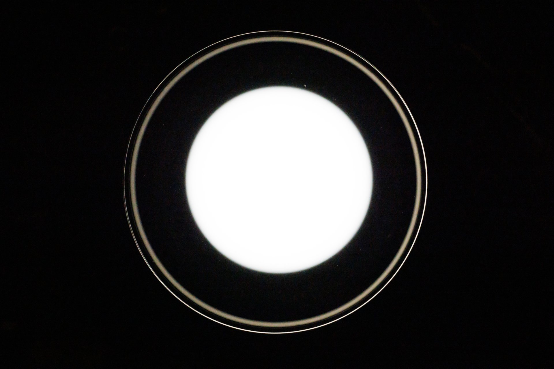

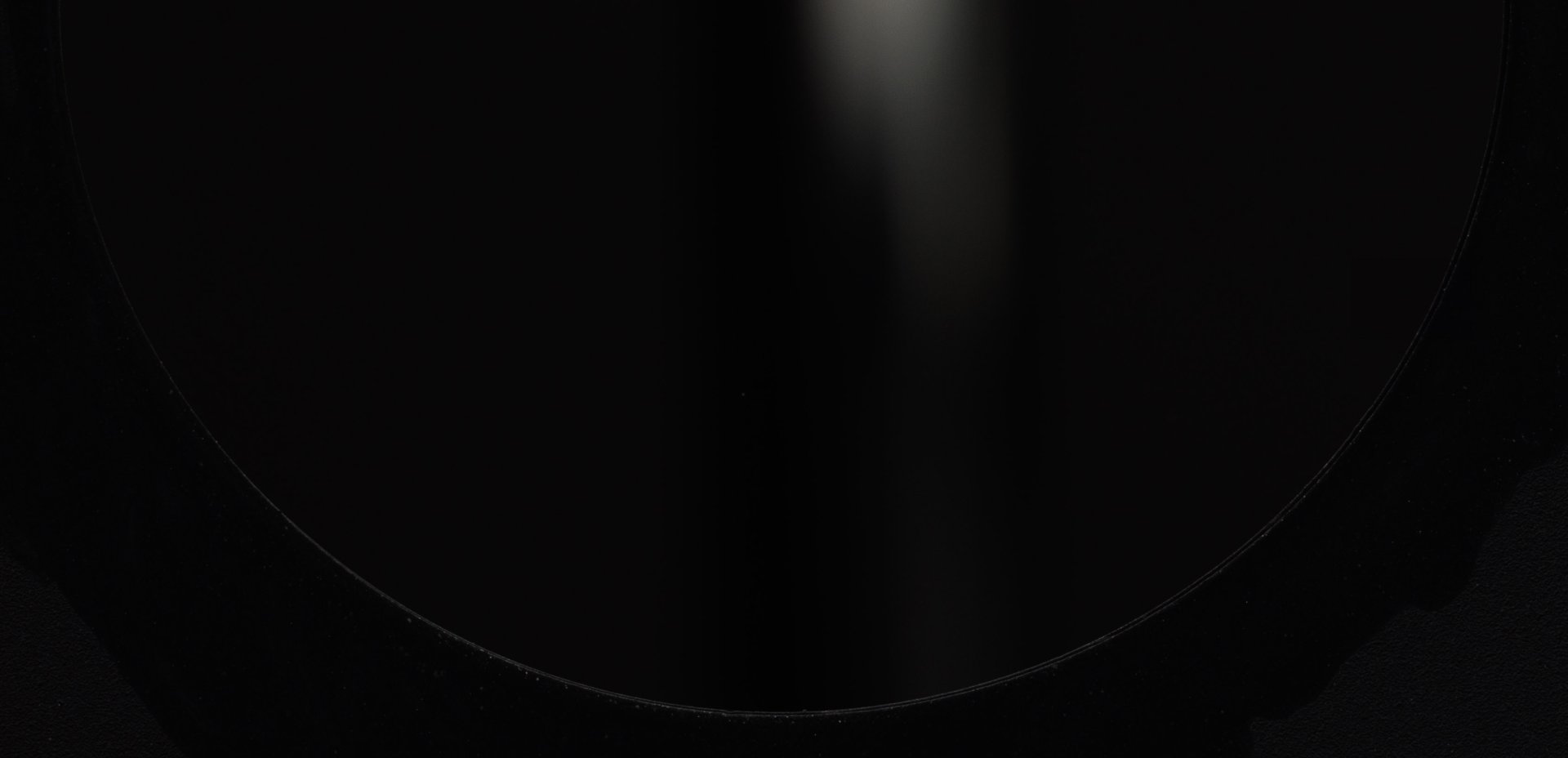

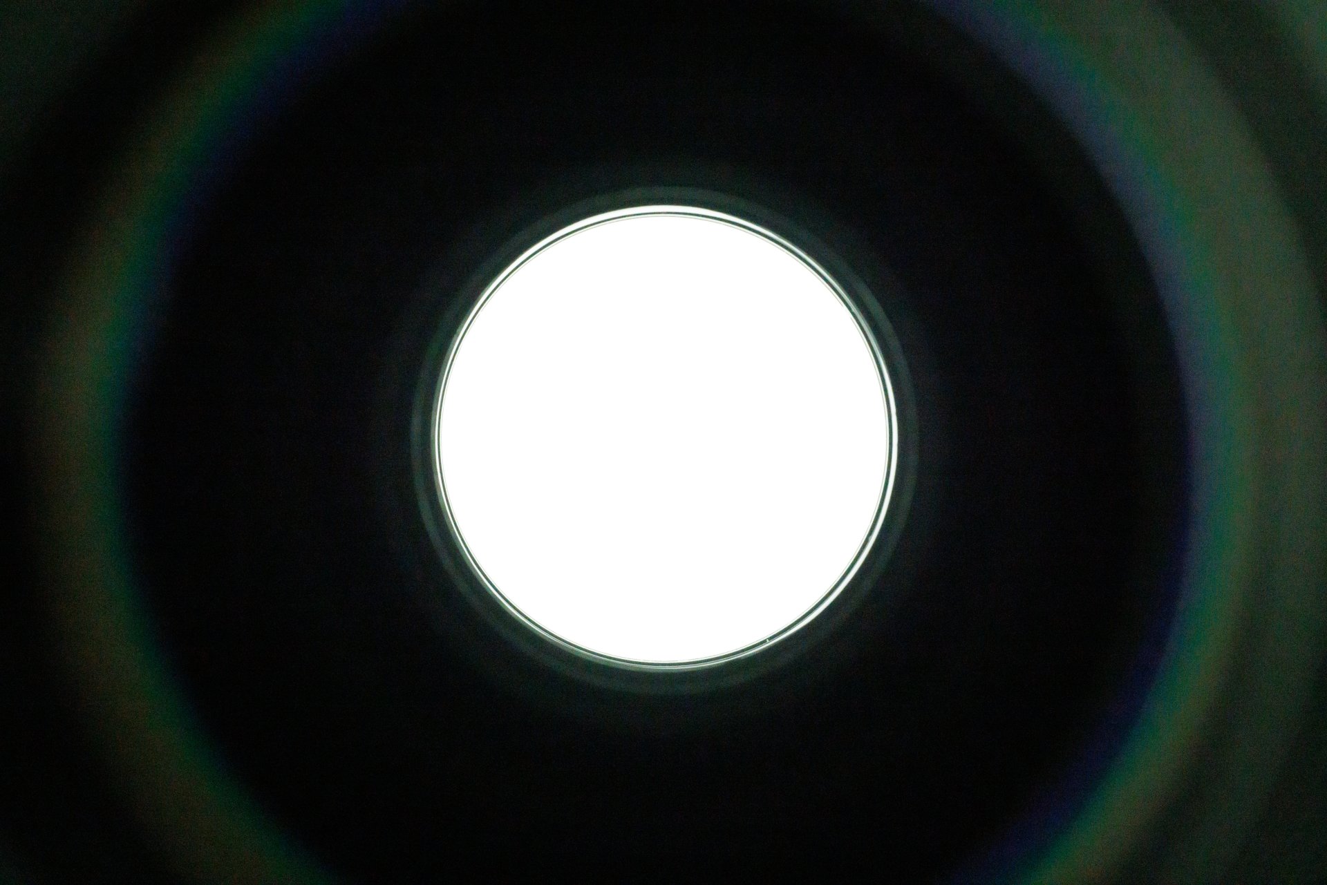

Also bezüglich diesem Lochblenden bzw. Pinhole Test:
Irgendetwas erscheint hier durchaus ungleichmäßig in der Ausleuchtung. Die Frage ist hierbei, was ist das? Hier gilt auch zu hinterfragen, ob vielleicht mein brauner Moosgummi vielleicht Licht zurück reflektiert, und für eine Aufhellung sorgt. Was aber wohl nicht sein sollte, denn laut dem Bericht sollte man auch glänzende Aluminiumfolie nutzen können.
Also da weiß ich nicht genau, wie das zu deuten ist. Aber vielleicht könnte das ein Anzeichen sein. Keine Ahnung.
Desweiteren habe ich jetzt einfach mal den Aufbau genutzt, und habe das Pinhole wieder entfernt, und einfach mal die Kamera von der Filterschublade abgeschraubt, und mit einer normalen DSLM mit 100 mm Makroobjektiv mal aus der Distanz rein fotografiert.

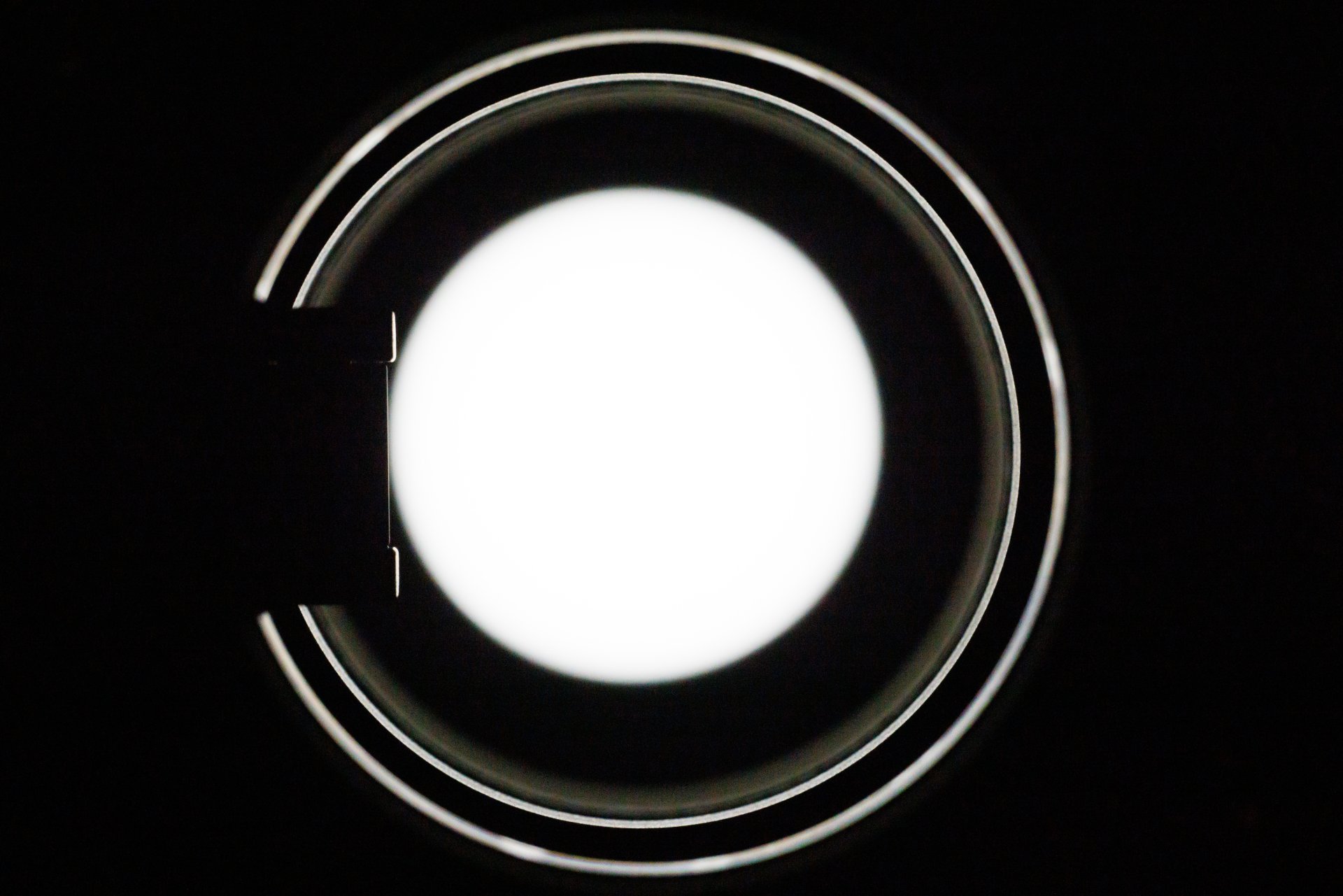

Hier habe ich mal alles bis zum Riccardi Flattner abgeschraubt
Grundsätzlich fängt hier ab einem gewissen Winkel jedes schwarz eloxierte Aluteil an zu reflektieren.
Hier der Part mit OAG und Filterschublade:
Hier der Adapter am Flattner:
Auch hier fehlt mir eine eindeutige prägnante Stelle, welche auffallend ist.

Auf dem Bild mit pin hole gebe ich dir recht, das ist eindeutig unregelmäßig und ist auf einer Seite merklich stärker ausgeprägt.
Dem Vergleichsbild kann ich ebenfalls nichts ansehen.
Unsere Analysen sind also identisch.
Kann es sein, dass ein ungleichmäßiges pinhole einen Einfluss hat? Wenn ich mit einer nadel ein Loch wo rein steche, dann immer leicht schief, genau 90 grad schafft man ja praktisch nie. Dann ist die Rückseite von dem Objekt ja auf einer Seite leicht mehr angehoben als auf der anderen Seite. Das könnte die einfallswinkel vom Licht beeinflussen.
Kannst du eine Serie von Bildern machen bei der du das pinhole in 90 grad Abständen drehst? Damn könnten wir das safe Aus schließ.

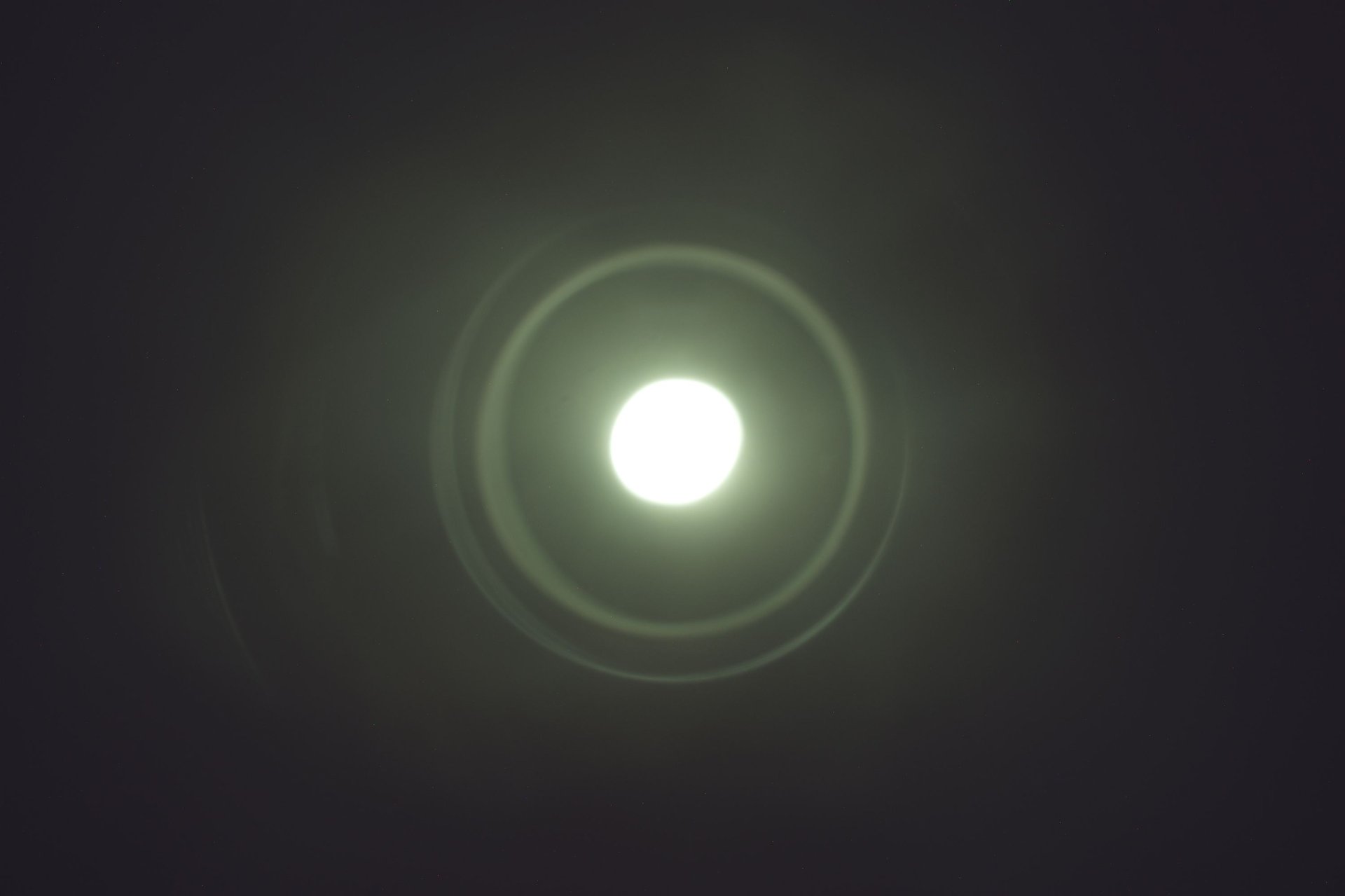

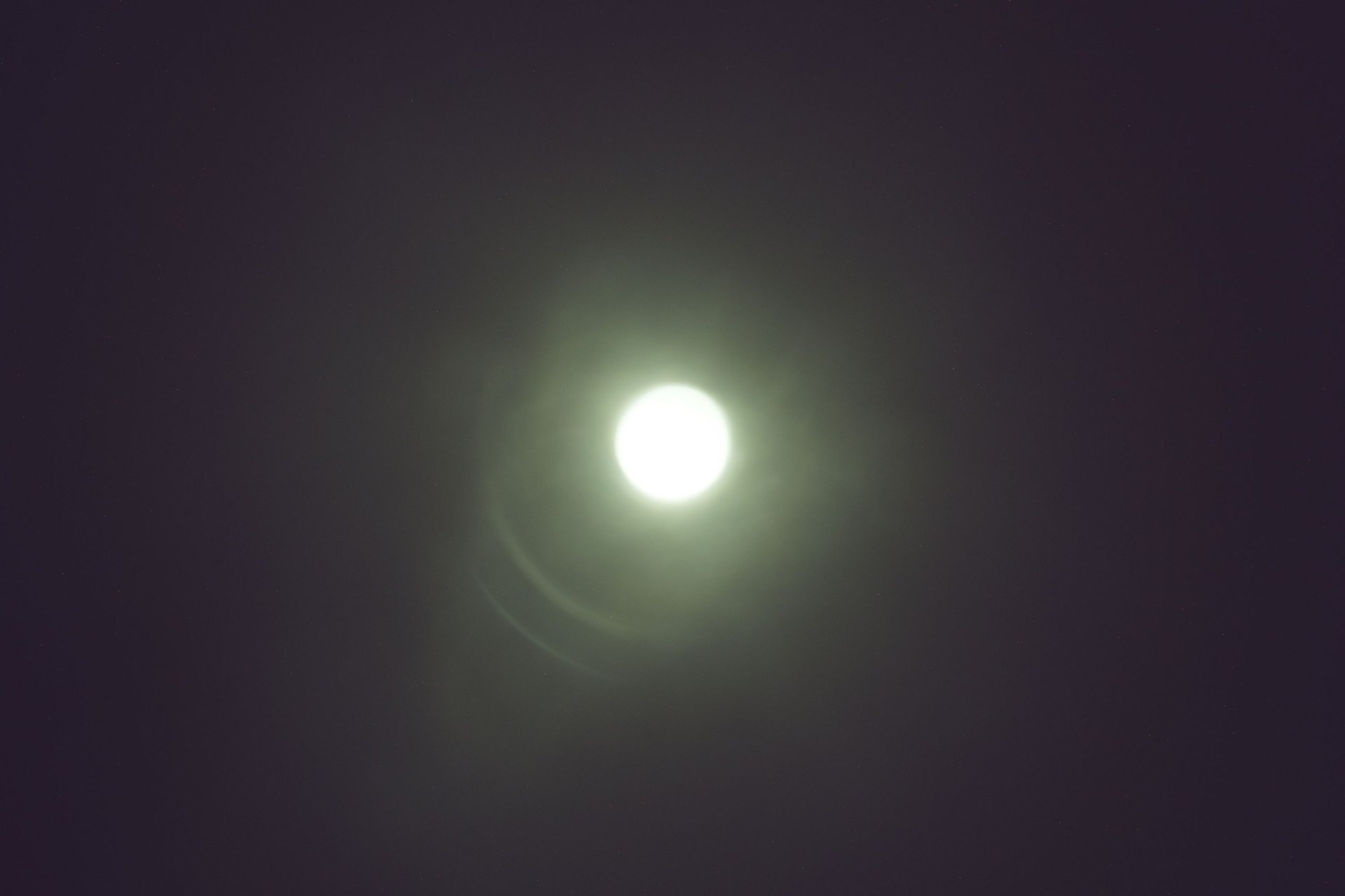

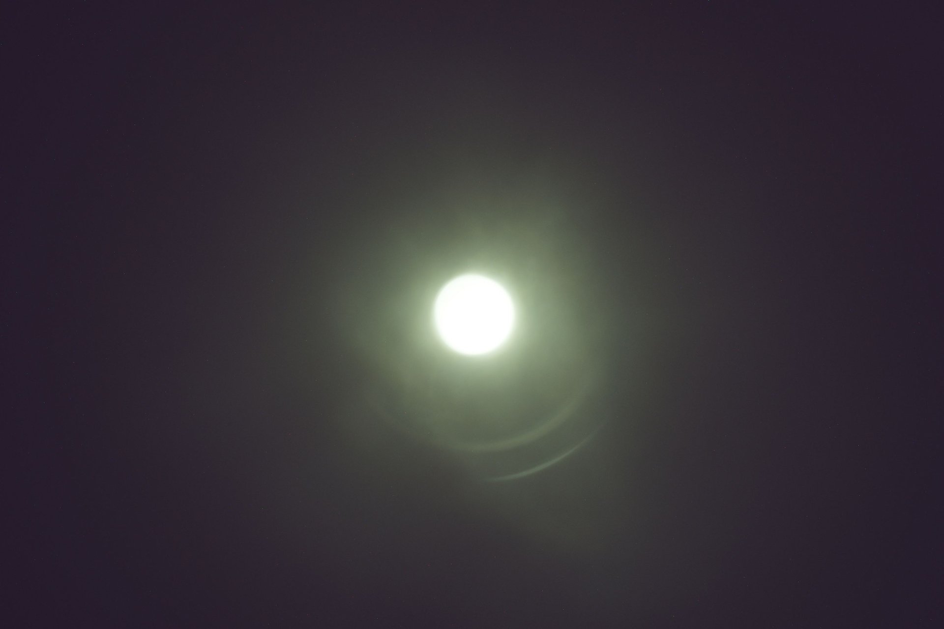

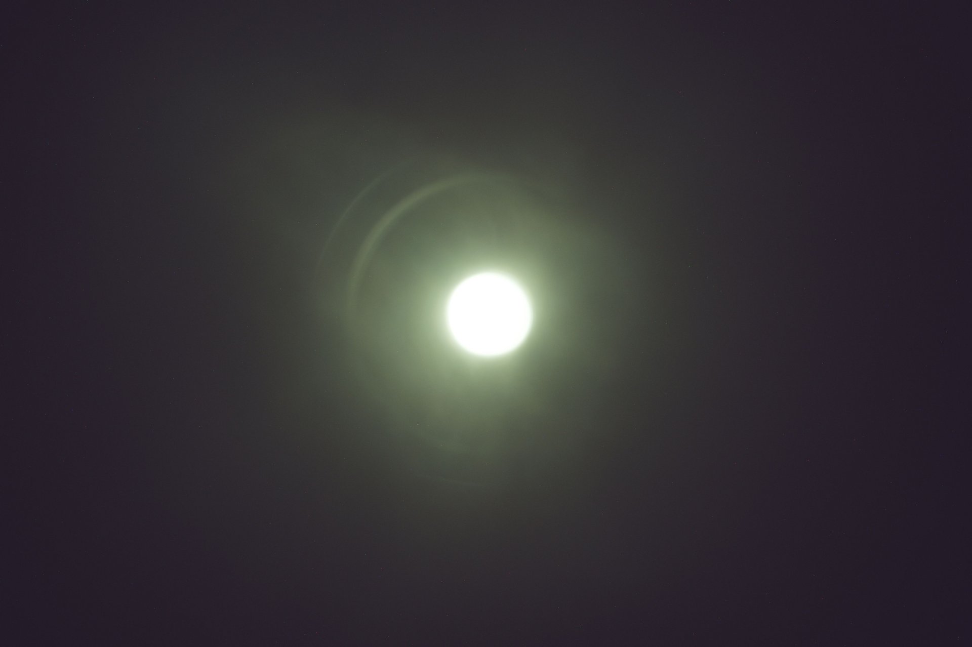

Servus Zusammen, ich schmeiße hier mal meine Erfahrungen mit dem Phänomen in den Ring, die vorhanden sind, aber nie analysiert wurden, weil ich das als gegeben akzeptiert habe. Ich habe bei Aufnahmen mit meinem Doppelsetup (2x Omegon Pro Apo 72/400) unter Verwendung des Reducers bei f3.9 genau solche Artefakte, wenn ich im Randbereich des Frames einen hellen Stern habe (siehe Ausschnitte meines Orion Mosaiks im Anhang). Dabei kann ich Streulicht und Licht Lecks im imagetrain ausschließen und habe es mir bis Dato mit Lichtbeugung/Reflexionen bei der niedrigen Blende am Reducer erklärt, da mir das Phänomen ohne Reducer nie untergekommen ist. Hoffe es kann etwas zur Lösung des Rätsels beitragen.
Ps: die Bilder zeigen übrigens zweimal die flares ein und des selben Sterns, nur in unterschiedlichen panels des Mosaiks. ;)
Viele Grüße Ben

Den Pinhole Test habe ich nun mal erneut durchgeführt, und dieses Mal das Pinhole gedreht. Und ja, die erscheinende Ausleuchtung bewegt sich mit.
Das Loch muss also extrem präzise sein, am besten wohl mit einem Laser durch geschossen. :D Ich habe dann eine 1,5 mm dicke Nadel genommen, und damit das Loch, was wohl weniger als 0,5 mm groß war, nun weiter aufgestochen. Das Loch ist immer noch nicht perfekt rund, aber eben größer. Ich wollte wissen, wie es dann aussieht. Da kommt nun mehr zum Vorschein, wie das Foto zeigt. Aber ja, keine Ahnung was das aussagen soll. Keine Ahnung, was die helleren Ringe darstellen sollen. OAG, Filterschublade, Adaption beim Flattner.... was auch immer. Ich halte den Test nicht wirklich für aussagekräftig und zielführend. Aber mir fehlt da auch mehr Hintergrundwissen, um den Kaffeesatz zu lesen. :)

Bei einer anderen Kamera, einer ASI6200MC Pro anstatt der hier gezeigten ASI 2400MC Pro, habe ich auch Reflektionen am Rand, welche aber ganz anders aussehen. -> ZWO ASI6200 MC Pro - Reflexionen am Rand
Auch hier muss ich noch weitere Experimente machen. Der schwarze Rahmen sowie das Glas wurde dort von mir schon ausgetauscht.
Vielleicht verbindet beide Probleme die gleiche Ursache. Beide Kameras haben den gleichen Imagetrain mit Filterschublade, OAG, Adaptionen. Und ich glaube immer noch, das hier der Hund vergraben ist.

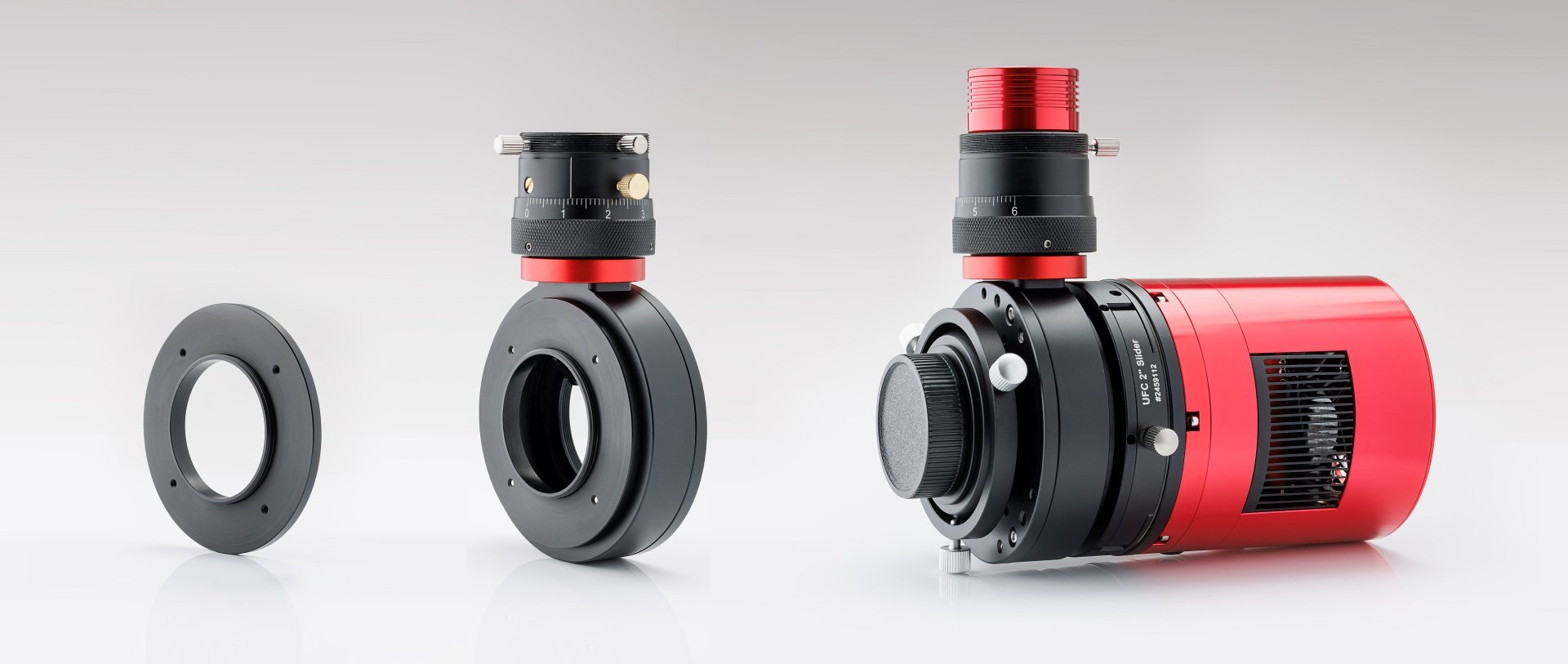

Eine Adapterplatte, welche ich zum anbringen des OAG-L an die Filterschublade nutze, welche eine der engsten Stellen bildet, kann ich glänzen. Die habe ich innen auch gestrichen.
Der Baader UFC ist bei mir auch so ein Kandidat. Die Filterschublade hat ein 2" Gewinde, und bildet unmittelbar vor dem Sensor eine Engstelle, wenn auch nur sehr dünn. Die 2" sollten direkt vor dem Sensor kein Problem darstellen, zumal das ja wirklich nur ein Innengewinde ist, ganz ohne Filter, welche enger wäre. Aber an dem 2" Gewinde gibt es auch ganz leicht reflektierende Flächen in verschiedensten Winkeln durch den Gewindegang.
Ich halte immer noch an der Vermutung fest, dass die Ursache nahe am Sensor liegen muss, aufgrund der recht scharfen Lichtstrahlen. Weiter von der Fokusebene weg, müsste dass dann eher ein weicher Verlauf/Gradient sein.
Ein anderer Aspekt der für mich mit hineinfließt. Vor der ASI6200MC Pro und ASI 2400MC Pro und ASI 6200MM Pro, hatte ich sozusagen die APS-C Varianten, die ASI2600MC Pro und ASI2600MM Pro. Ich hatte dort noch nie solche Probleme, bei identischen Aufbau vom Imagetrain. Ich habe dort die gleichen Adaptionen genommen, nur habe ich alles von M48 auf M54 aufgeweitet.
ich habe gerade mal schnell die 5 Stunden von vergangener Nacht gestackt, und ich konnte das Ergebnis kaum erwarten. Das waren die längsten 7 Minuten. :D
Ich kann es nicht glauben! Ich muss ja fast schon Freudentränen unterdrücken! Das Problem scheint weg zu sein! Es lag also tatsächlich im Inneren das Imagetrains, und die Lichtquelle waren tatsächlich die außenliegenden Sterne, und es waren wohl tatsächlich die Teile, welche ich vermutet habe, oder eines der drei Teile, die nahe an der Fokusebene liegen. Das ist jetzt halt die Frage, welches das ist. Aber da mache ich keine weitere Studie daraus, sondern werden im anderen identischen Imagetrain bei allen drei Teilen auch wieder den Pinsel schwingen.
Ich würde fast wetten, es müsste vom ungenutzten 2" Gewinde der Filterschublade kommen, weil das einfach am nächsten zum Sensor wäre.

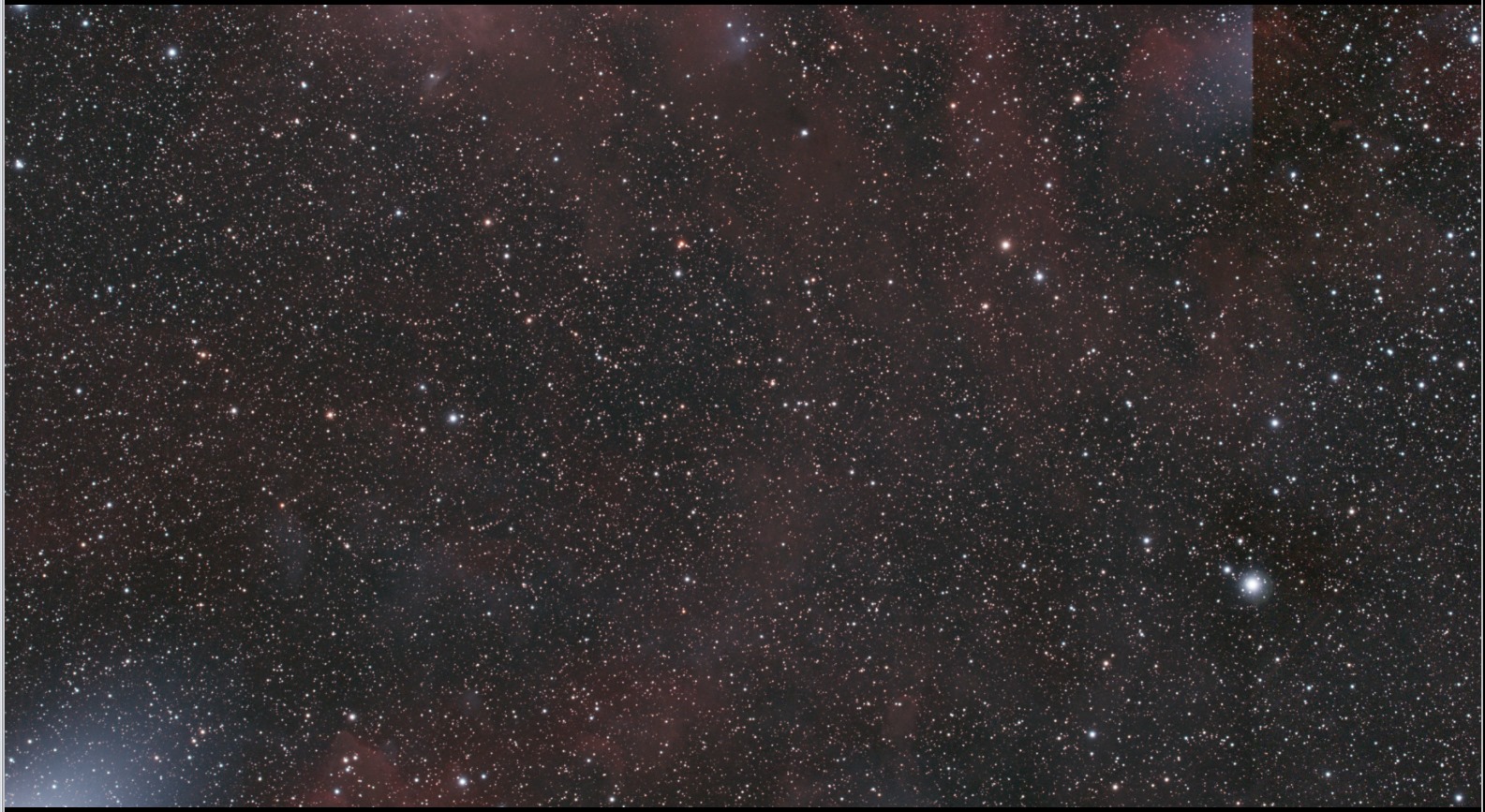

mal wieder ein Update von meiner Seite, was mich mal wieder viel gekostet hat. :)
Seit Ewigkeiten hatte ich mal eine klare Nacht, mit der ich mit einem System auf den altbekannten Orionnebel gezielt habe. Auch wenn es am Ende für die finale Version nicht bei einer Nacht bleiben sollte, habe ich mal zum ersten Einblick mal die Daten gestackt. Mit großem Schreck musste ich feststellen, dass wieder eine ziemlich große Reflexion im Bild habe, obwohl ich das Problem wie oben zu sehen identifizieren und beheben konnte. Ich dachte, ich werde nun endgültig wahnsinnig. Die Gefühle haben ich aber kurz danach wieder gelegt, als ich aus dem Baader UFC die Schublade herausgezogen habe. Ich hatte leider eine Schublade eingesetzt, bei der ich das Gewinde nicht, wie oben gezeigt, geschwärzt habe.
Ich habe nun abschließend durch den ungewollten Gegentest die Gewissheit, dass das Gewinde der Schublade hier ebenfalls einen Einfluss hat, wenn nicht sogar hauptsächlich. Der Rest vom Imagetrain ist ja wie oben beschrieben geschwärzt, und wird keinen Einfluss mehr haben.
masterLight_BIN_1_9576x6388_EXPOSURE_300_00s_FILTER_NoFilter_RGB_drizzle_2x_autocrop_masterLig...jpg
Zu berücksichtigen ist hier auch zu dem abschließenden und verifiziertem Fazit mein Aufbau, der letzten Endes aus einem Vollformatsensor besteht, und der Schublade mit M48, welche hier sicher einen gewissen "glänzenden" Flaschenhals bietet. Der Rest bewegt sich auf M54.
