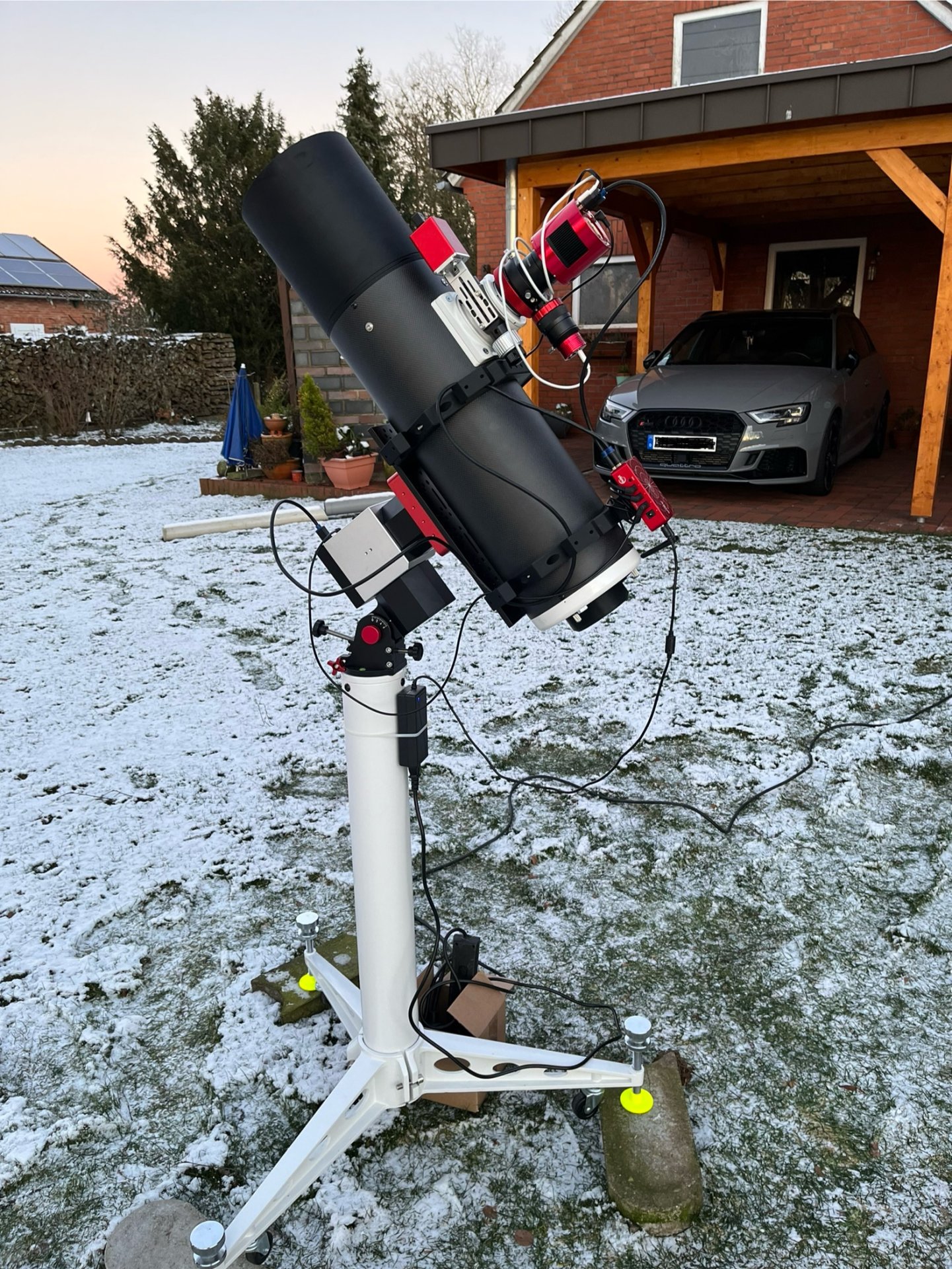

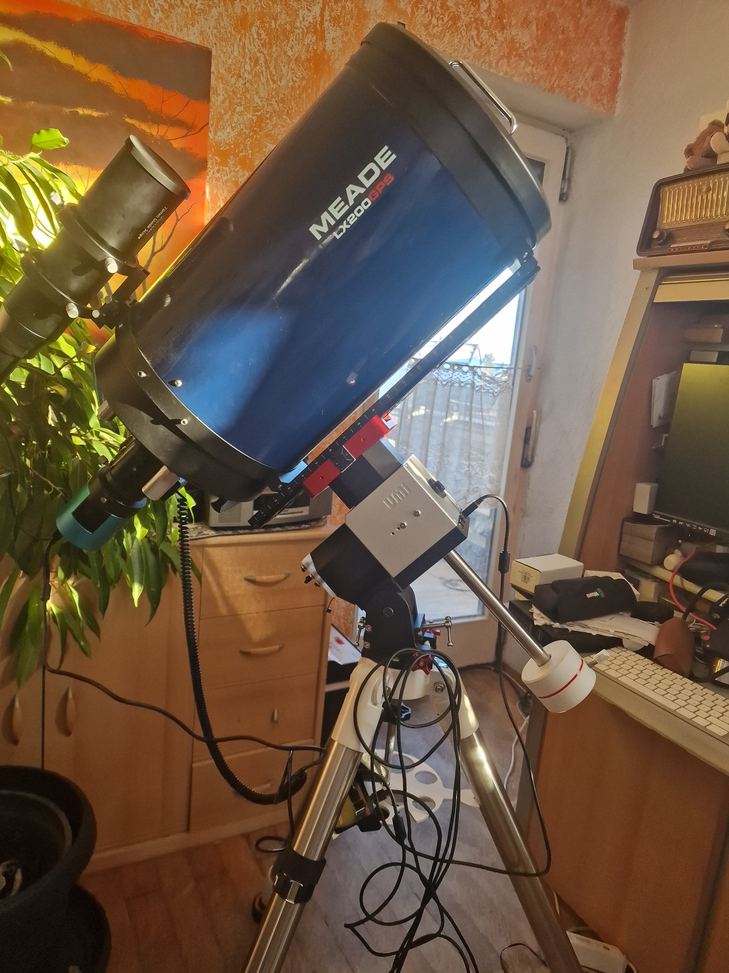

So, ich habe endlich mal mein 10'' LX200 aus der unsäglichen Gabelmontierung genommen und auf die UMI verpflanzt.
Läuft hervorragend!
was wiegt denn das Setup mit dem Meade ungefähr?
Brian
Das ist aber schon nah an der Grenze was die UMi 17 trägt.
Bin gespannt ob dass so für Astrofotografie funktioniert und meine das durchaus positiv.
Gruß und CS
Thomas

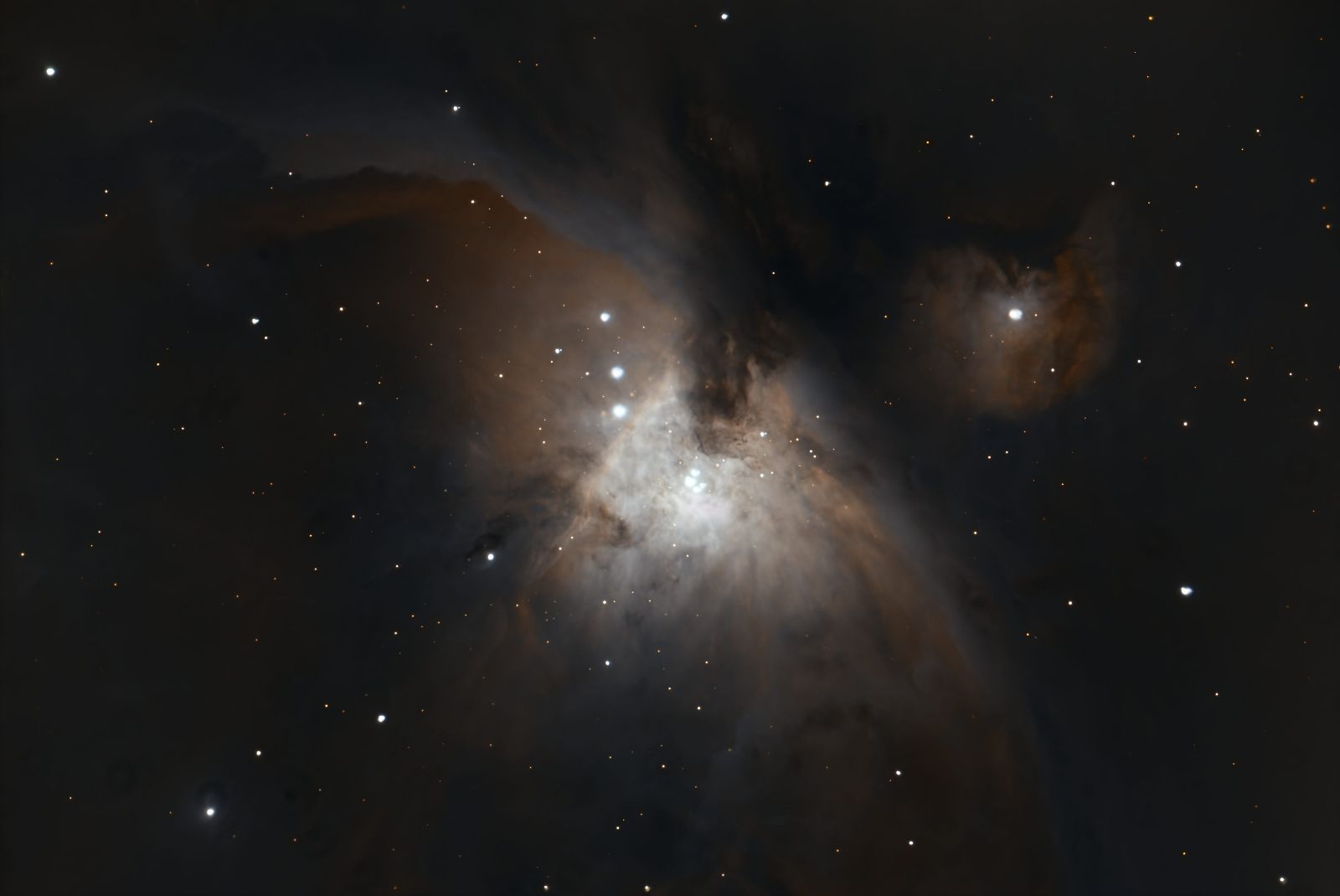

Das funktioniert sogar hervorragend. Das SC hatte ich noch nie wirklich (dank der alten Gabelmontierung) benutzt und ne Polhöhenwiege drunterzuschrauben dafür fehlte mir der Nerv.
Ich hab gestern nur mal kurz mit 32 Bildern a 120 Sekunden auf Orion gehalten. Die Kollimation musste nachgestellt werden, aber das ist ja normal. Die Nachführung mit einem 80er Guidescope lag im Bereich 0,5 - 0,7 ". Probleme hatte / habe ich mit dem Fokussieren, aber das liegt ja nicht an der UMI.
Das Bild ist ohne Filter und nicht wirklich nachbearbeitet.
Sit doch Top für den ersten Versuch.
Die Umi scheint eine gute Leistung zu bringen.

Das ist schon beeindruckend wie man die UMi 17 beladen kann und solche Ergebnisse bekommt!
Ich weiß natürlich jetzt nicht ob das für die Harmonic Drive Montierungen im allgemeinen gilt oder nur für die UMi 17.
Das Bild gefällt mir richtig gut, weil es sehr natürlich wirkt und mit den Farben nicht so übersättigt ist.
Das liegt aber daran, weil ich aus der visuellen Beobachtung komme, andere werden es ehr langweilig finden.

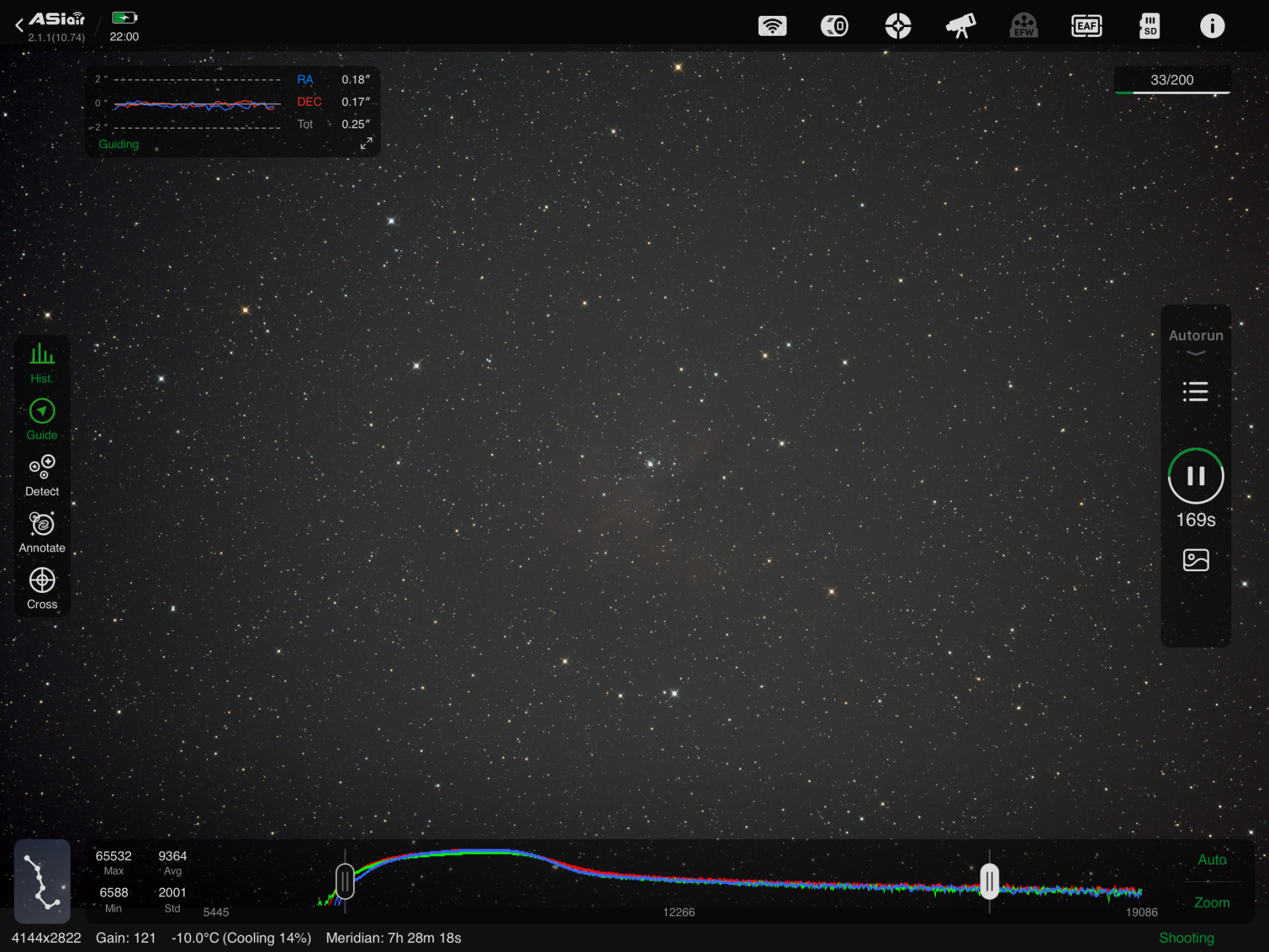

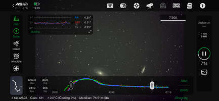

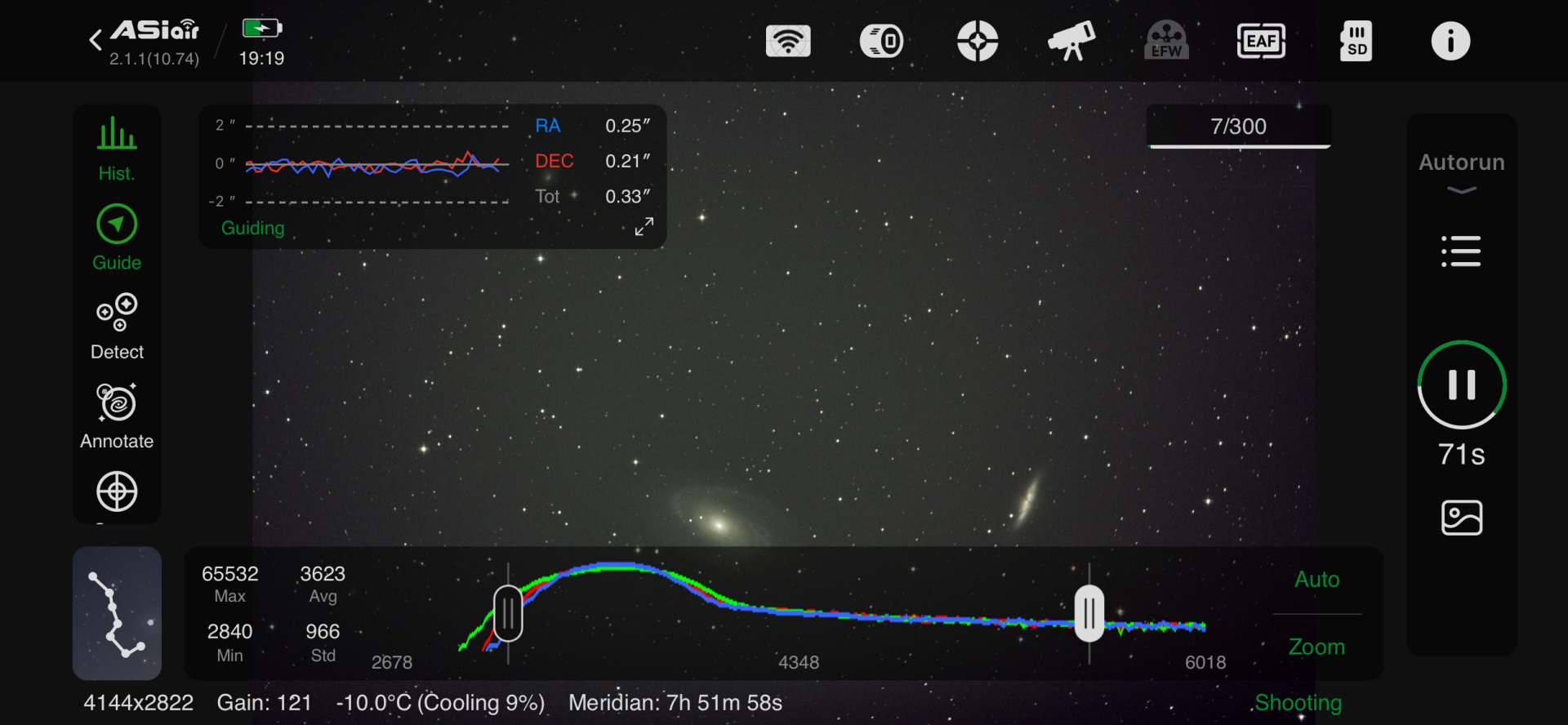

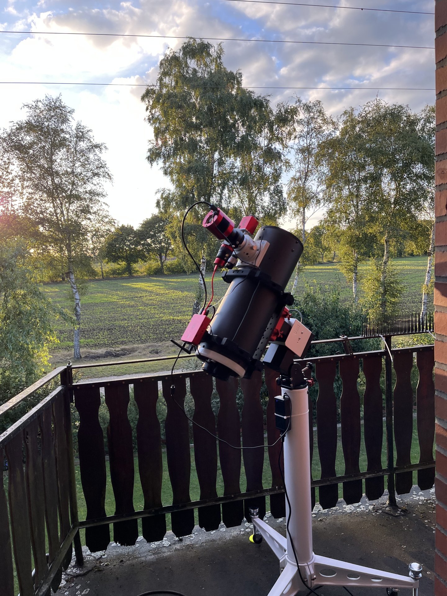

hier nochmal ein kleines Fazit nach jetzt längerer Nutzung der UMi17.
Ich bin schlichtweg super begeistert von der Montierung. Die Nutzung via ASIAir ist einfach und ich hatte bisher keinerlei Probleme. Mein Guiding ist selten über 0,5“. Meist sogar eher unter 0,4“. Eine gute Einnordung ist dabei natürlich Pflicht.
Beladen ist die Montierung bei mir mit ca. 7,5kg last. Das ganze wird ohne Gegengewicht genutzt.
Im Anhang noch zwei Screenshots vom Guiding Graphen. Und ein paar Impressionen. In den Nächten war mein Guiding sogar selten nur über 0.3“.

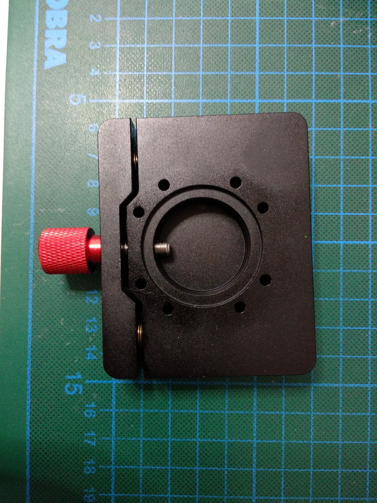

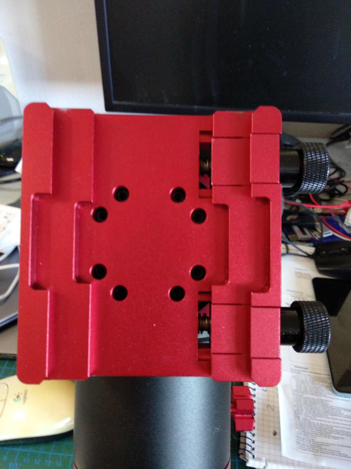

Kann vielleicht jemand die Abstände der Löcher messen mit denen die Vixen oder die Losmandy Klemme befestigt ist?
Würde gern einen Pegasus Powerbox Saddle dazu nehmen aber würde gern wissen ob die Lochabstände passen.

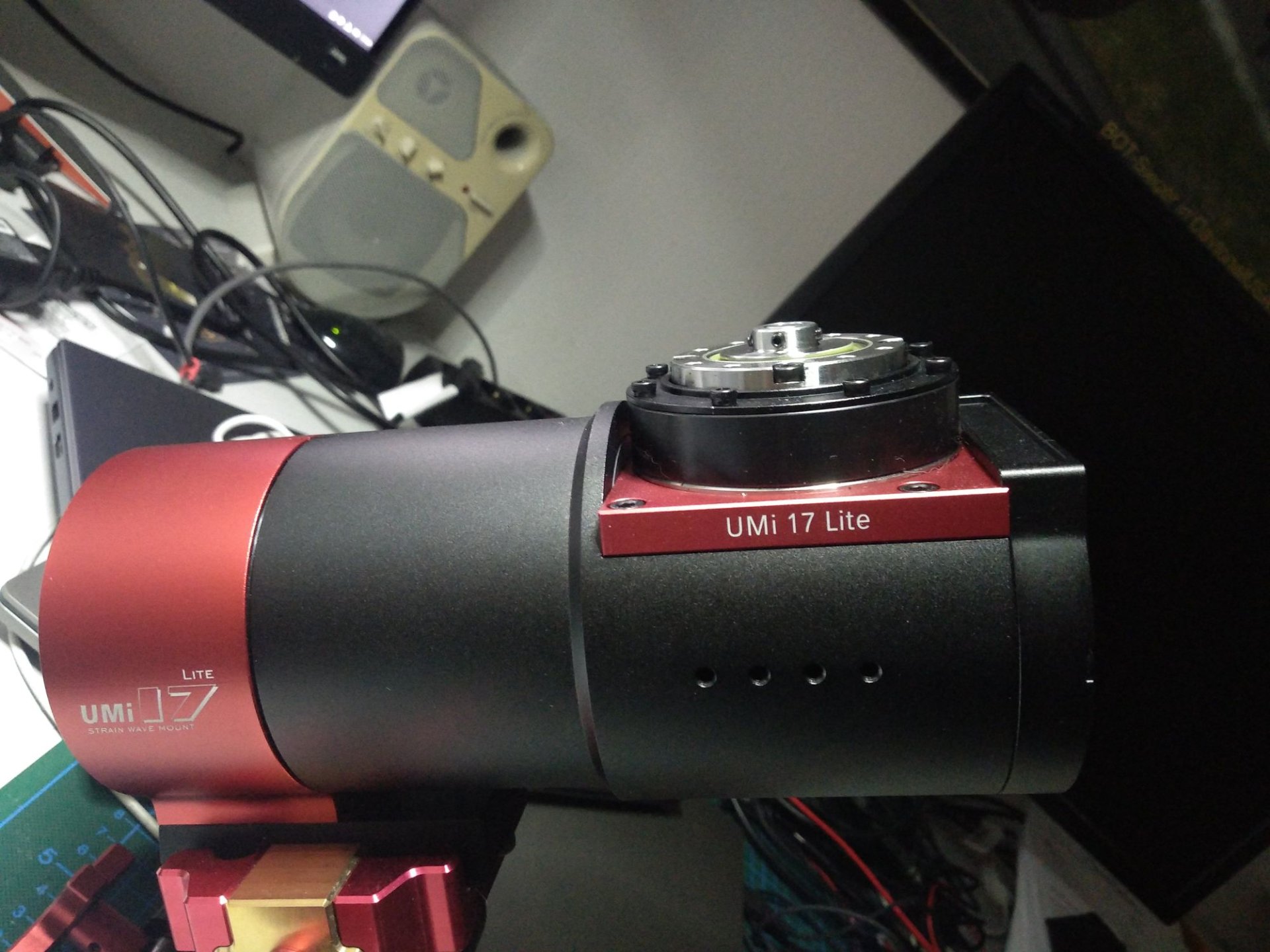

Das eigentliche Problem ist aber auf der Rückseite der Klemmen zu finden - die ist nämlich ausgefräst, und passt mit dieser Aussparung exakt auf das Getriebeoberteil.

Also wird es kaum möglich sein eine andere Klemmung zu montieren?
Ich hatte die Dual Saddle Clamp gleich mit dazu bestellt. Wurde aber unmontiert einfach mit gesendet.
Wahrscheinlich kann man eine normale Klemme mit längeren Schrauben befestigen. Aber besser ist es die angepasste Klemme zu nehmen.

Danke für das Bild.
Schade, dass das so konstruiert ist.
Danke für das Bild.
Ja, das wäre womöglich besser hinzubekommen gewesen ... allerdings sind bei der geringen Größe der Montierung halt auch viele Kompromisse einzugehen.
