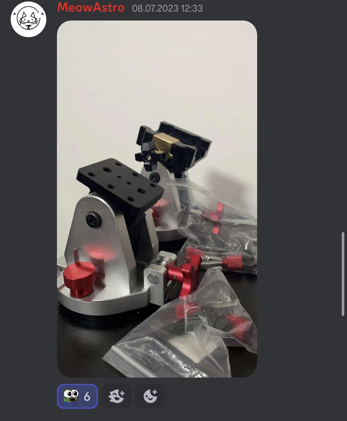

Die finale Wedge sieht m.E. so aus (hinten im Bild)

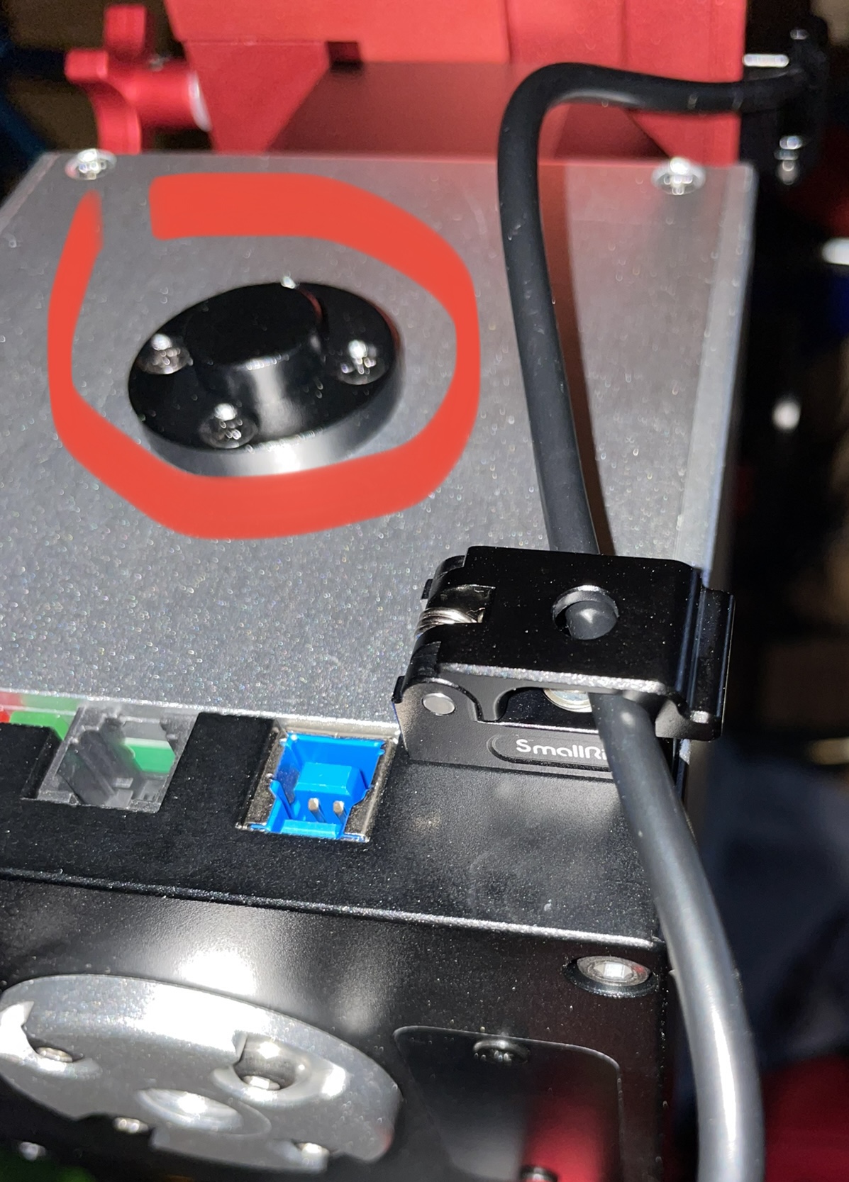

Nein, einen optischen Polsucher kannst du nicht direkt verwenden/anbringen. Beide sind allerdings für iPolar und Konsorten mit einem mechanischen Fixpunkt vorbereitet, sie rote Markierung im Bild.
An der Seite der Standard Montierung sind 2x M3 Montagelöcher enthalten, dort kann man eine Finder Basis anbringen. Über die lässt sich dann sicherlich auch ein Polsucher adaptieren, so wie man das sonst auch bei Thingiverse für die AM5 findet.

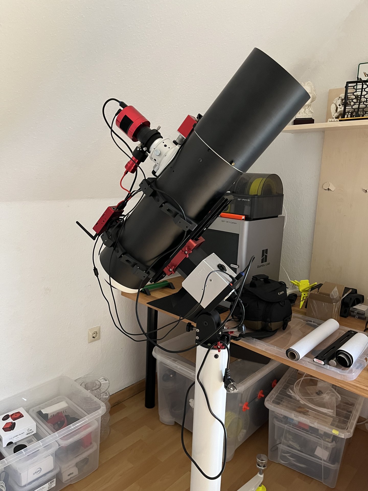

Wenn ich eine Montierung brauche für zu Hause, also raus und anschließend wieder rein tragen und ich keine Rückenprobleme o.ä habe, machen sie im vergleich zB zu einer EQ-6r Sinn?
Diese kostet neu ja ca. 2000€, die Umis bekomme ich für ca. 600-700€ weniger.

Moin Brian,
Ich kenne ja deinen Payload nicht aber ich kann aus eigener Erfahrung sagen das ich meinen 80phq mit allem Montiert (ca 8kg payload) auch immer auf der Umi raustrage. Ich schaffe das wofür ich 3 bis 5 Gänge gebraucht habe in einem einzigen, ohne Rückenschmerzen :) verwende halt auch das TC40 Cf Stativ von Zwo. So viel leichter als eine Azeq5 oder auch eine Azeq6, das war Stressig

Moin Brian,
danke für deine Antwort.
Ich sehe es so.
Wenn ich ein Setup habe welches 15kg wiegt (Also Teleskop, Sucher, Kamer usw.) und eine Montierung wählen müsste hätte zB die EQ6r einen Vorteil gegenüber der Umi?
Beide sollten ja mit dem Gewicht zurecht kommen. (Die umi ggf. mit Gegengewicht)
Ich sehe es so.
Ja das hätte sie, ich glaube nicht das du es dir antun würdest die Eq6 mit ggw und Stativ rauszuschleppen ;) bei der Umi gehst du dann 2 mal: Umi + Stativ + Ggw montiert und dann nochmal deine Optik mit allem Montiert und sonstige Ausrüstung in einem Rucksack.
Ausserdem brauchst du auch nicht das exakte Gegengewicht fürs ausbalancieren, ein 5kg ggw oder max 7,5 würden sicher schon reichen. Ich habe aus einer Konversation mitgenommen das die Umi auch mehr ohne Ggw packen würde, jedoch schwächelt dann die Motorbremse wenn mal die Stromzufuhr ausversehen unterbrochen wird.
Die Umi bietet quasi in dem Sinne Komfort (weniger laufen/weniger schleppen) und einen geringern preis bei ähnliches Performance?

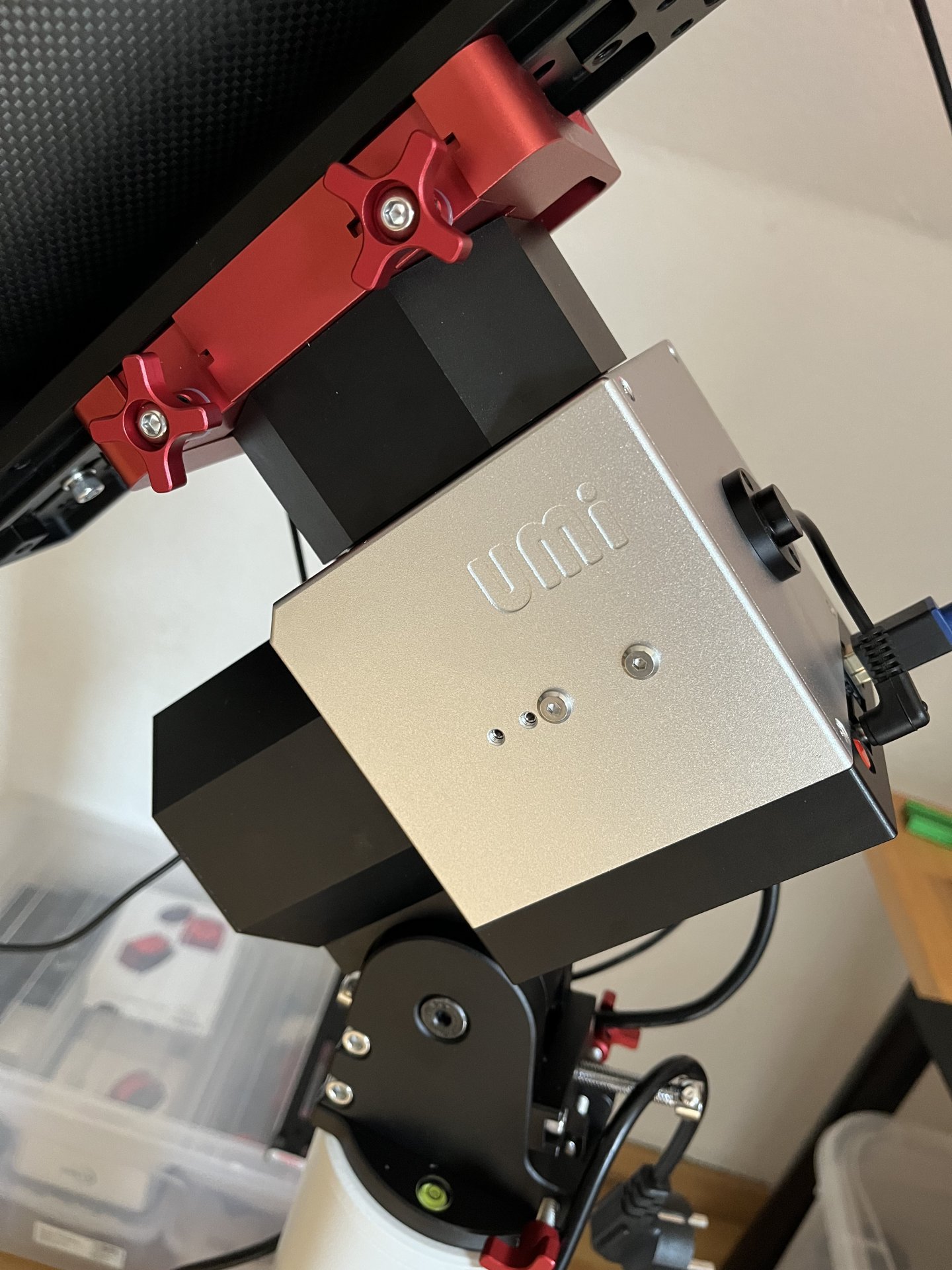

Die Uni ist nicht wirklich kompliziert aufgebaut. Lager, Schrauben, Räder , Schritt Motoren und Riemen sind Standard Teile, die eine Platine sollte es als Ersatzteil in China problemlos geben

Ich hab schon so einige Montierung von innen gesehen, und auch schon repariert. Die Uni ist glaube ich, was Komplexität und Beschaffung von Teilen angeht , mit Abstand am besten, also am Einfachsten und Reparatur Freundlichsten, aufgebaut. Alles was möglich war, hat man mit Standard Komponenten gemacht, die Onstep Steuerung ist open Source, und theoretisch könnte man die Umi sogar mit einer selbst gebauten Onstep Steuerung betreiben. Ich würde mir bei einem Defekt eine Ioptron , Zwo oder Celestron/Skywatcher Montierung erheblich mehr sorgen machen.
Wäre wirklich mal interessant, ein paar Bilder zu sehen. Ich glaube dir schon, dass das kein Hexenwerk ist, die relativ grosse Grösse und das höhere Gewicht sprechen schon dafür, dass hier nicht jemand extrem "optimiert" hat. Würde mich aber dennoch mal interessieren, wie das Ding von innen aussieht.
