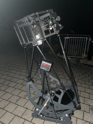

bei großen Dobsons ging die Entwicklung lange zu weniger Qualität zugunsten eines günstigen Preises.
Das Gewicht ist einer der Faktoren. Justierstabilität, Laufruhe und Spiegellagerung sind weitere wichtige Faktoren die eine eigentlich gute Optik versauen können.
Das alles unter einen Hut zu bringen kostet Geld oder Zeit. Mein 20er Spacewalk Horizon wiegt komplett ca 33kg, wobei die Spiegelbox mit den Höhenrädern mit ca. 20kg das schwerste Teil ist. Trotz f3,2 ist die Konstruktion dabei justierstabil genug, dass nur am Stern nachjustiert werden muss und das auch fix erledigt ist.
Vom Aufwand her würde ich das mit einem billigen 10 Zoll Dobson mit Volltubus gleich setzten, ein 12”f5 im Volltubus (Skywatcher PDS) war sperriger und schwerer.
Zum Thema Öffnung: ich denke schon, dass man auch mit der Reduzierung glücklich sein kann, insbesondere wenn die Qualität besser wird. ES, Skywatcher und GSO würde ich da aber ausschließen.
Empfehlen würde ich Noctutec, Martini oder Taurus, am besten Spacewalk Telescopes.
Die haben alle ein gutes Preis/Leistungsverhältnis sind aber eben nicht billig.
Wenn das Budget nicht reicht, auf etwas Gebrauchtes warten.
Die Lösung von Quanten ist natürlich elegant und würde die Beobachtungszeit sicher signifikant erhöhen, aber ist halt nicht für jede Wohnsituation möglich.

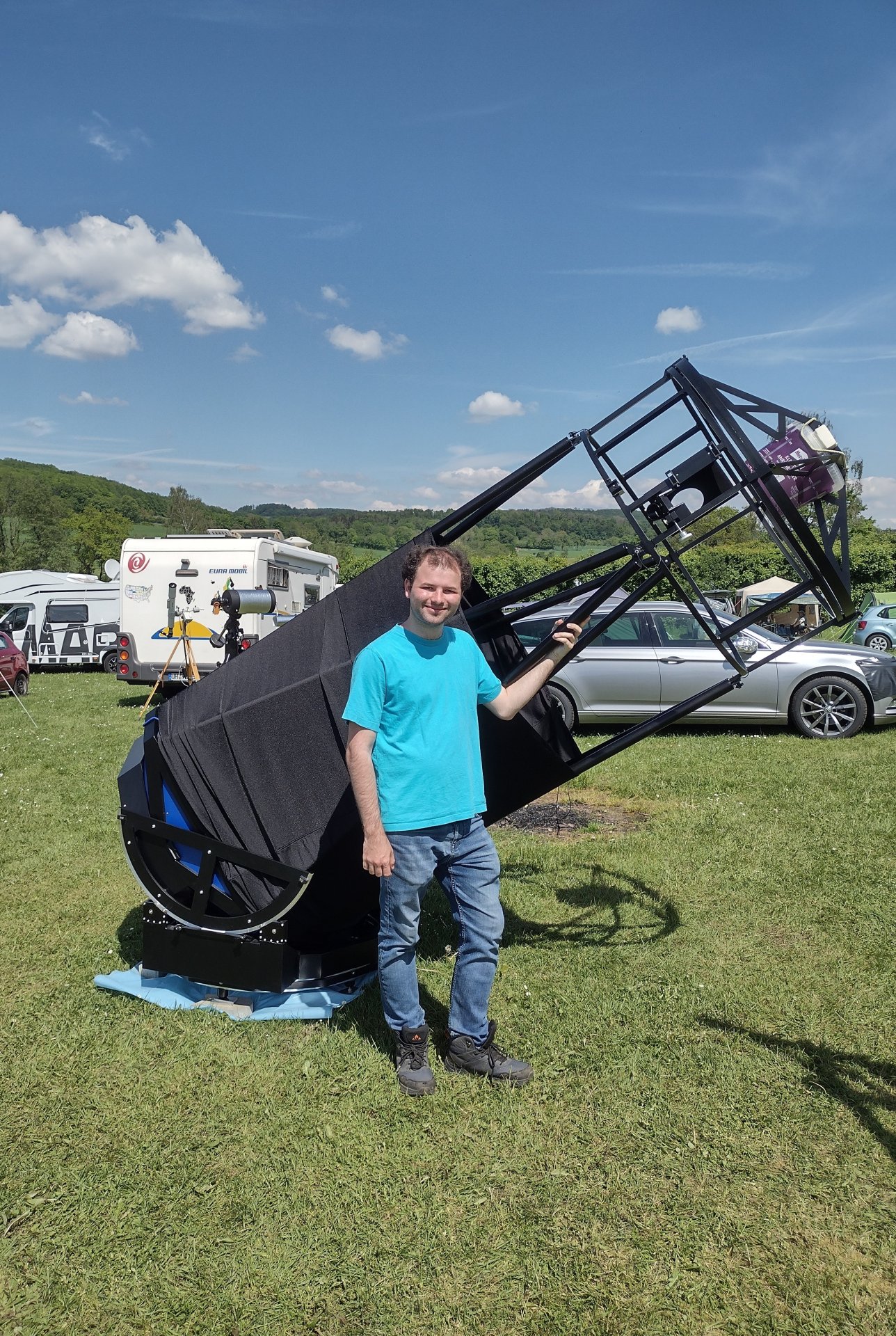

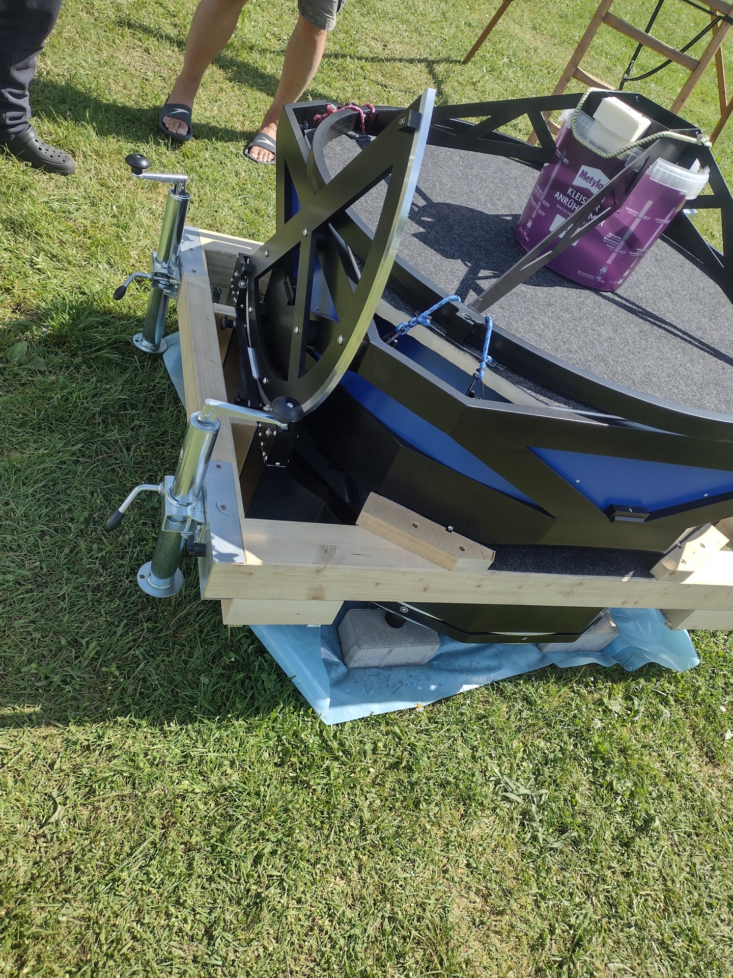

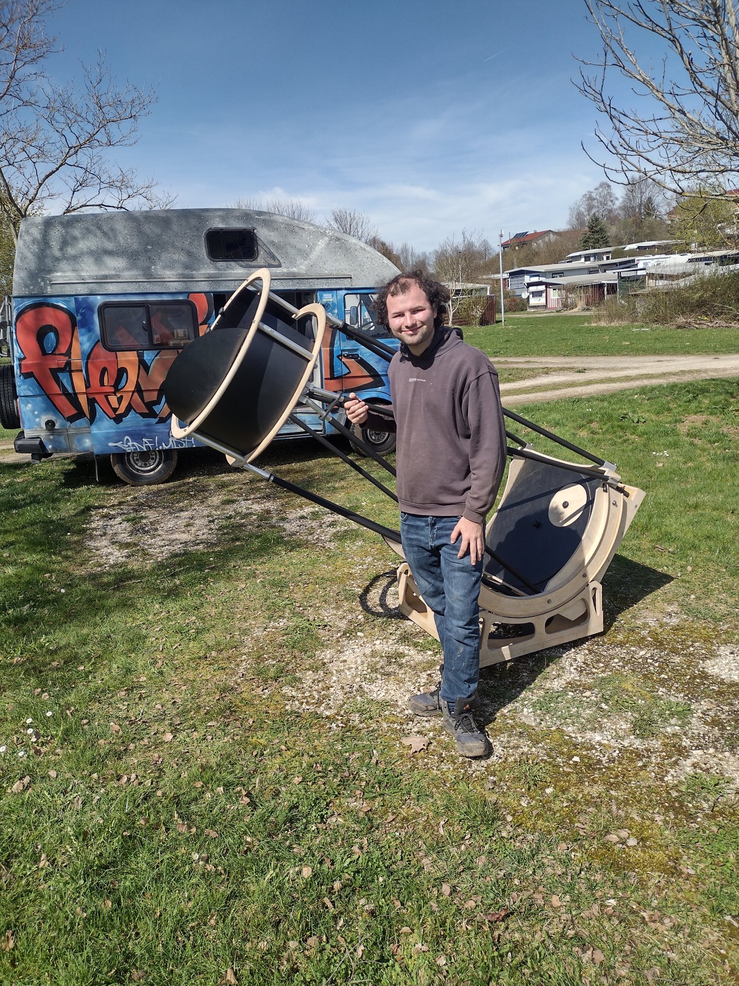

Manche finden alles ab EQ5 untransportabel während ein früherer Sternfreund von mir sogar seinen 24 " Dobson als gut transportabel einstufte. Er konnte ihn zusammengebaut in seinem Kombi laden. ;)
Auf dem ITV dieses Jahr hat jemand einen 42" f3,3 den er nach 30min aufgebaut hatte über ein System von Rampen, umgebautes auto und Seilzug, Transportabel.? Achso das war dessen first light, fals sich wer wundert, das er den noch nie gesehen hat (gerade erst fertig gestellt)
Das auf dem Bild bin ich, nur das, das Bild nicht gelöscht wird. (150kg)
IMG_20240511_150532497_HDR.jpgIMG_20240511_152004735_HDR.jpgIMG_20240511_140703112_HDR.jpg
Auf nem anderen treffen im schwaben Land, Hatte wer nen 26" lowrider f3,4, da ging alles im stehen also Einblick in Zenit. Waren 40kg meine ich, stand nach 5min, war beim Aufbau dabei.
Also ja, es ist prinzipiell viel möglich.^^
