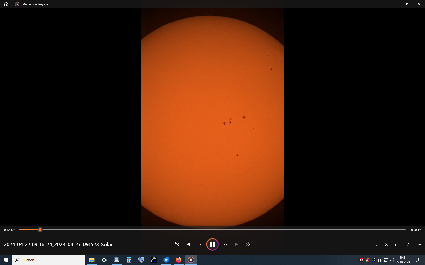

Heute habe ich es mit der Sonne versucht, und tatsächlich hat Seestar die Sonne gefunden. Ich habe ein paar Filme gemacht (wie lange? 1 Minute? RAW) und alles schien gut zu laufen. Ich hatte die Sonne gut zentriert voll im Bild. Verwirrt hat es mich dann, daß bei Betrachtung der Filme nur der mittlere Teil der Sonne abgebildet war. Rechts und links war sie abgeschnitten. Warum ist das so? Was habe ich falsch gemacht? Bei Euch habe ich die Fotois doch mit einer vollen Sonne gesehen. Kann ich die Filma auch auf dem Seestar stacken?
Es wäre schön, wenn Ihr mir Hinweise geben könntet, was ich nicht richtig mache oder ob das Gerät vielleicht einen Defekt hat?
CS Alexander
Die Sonne passt ganz ins Bild,
Ich vermute Du hast den 2x oder 4x Knopf gedrückt.
BG. Frank
Frank,
stimmt, das war so. Ich hatte keine Ahnung, was diese Zahlen bedeuten... Danke für den Hinweis!

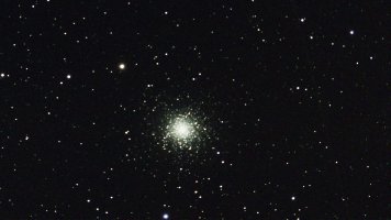

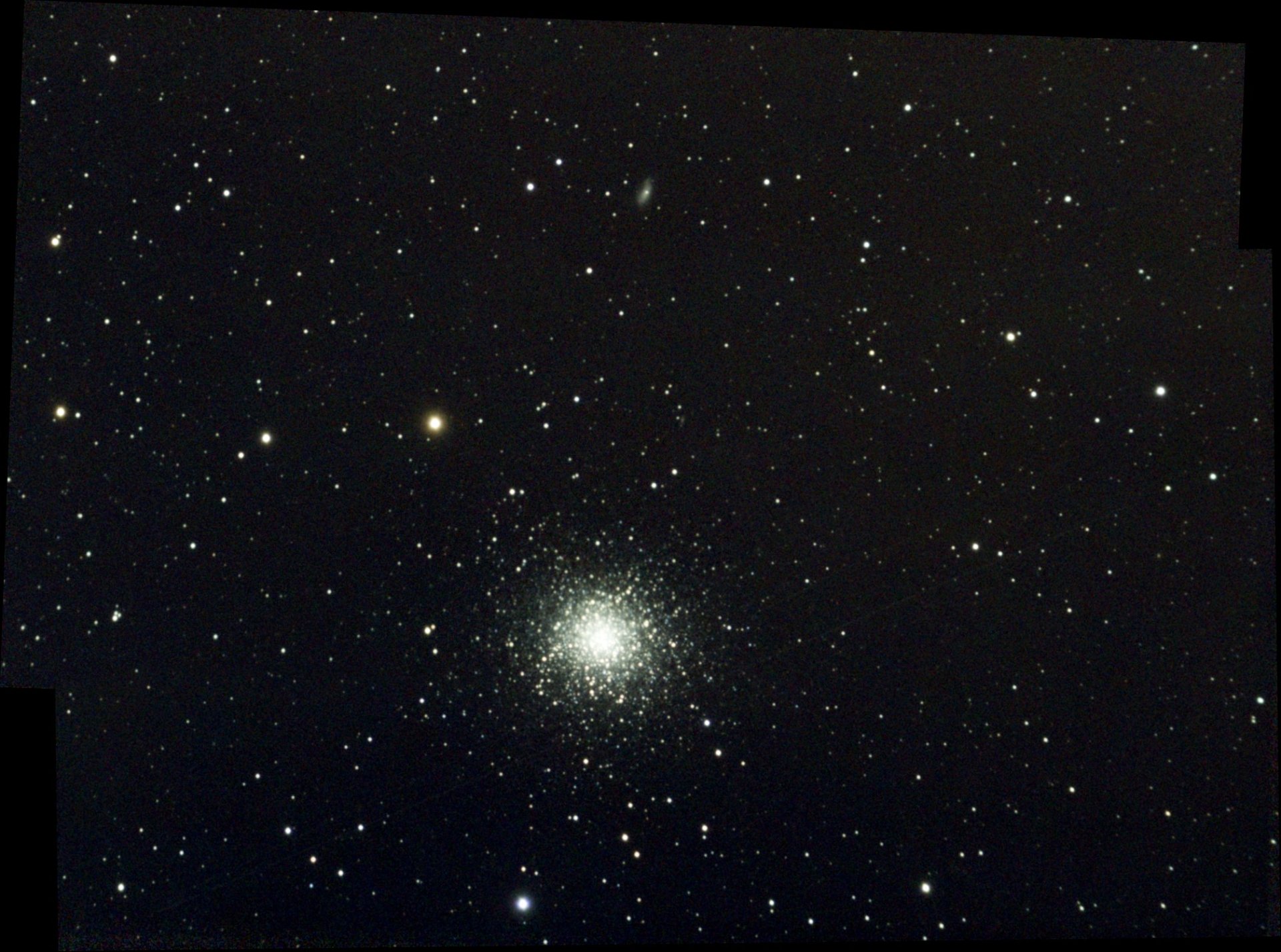

gestern Abend den "Zwerg" einfach mal arbeiten lassen, (mitten in der Stadt vom Balkon aus),
das hat er abgeliefert: (Bilder unbearbeitet, nur fürs Forum um 90° gedreht)
Granatstern μ Cephei im Sternbild Kepheus (4.2 mg, schön rot, 6min belichtet)
NGC 7635, Blasennebel (10 mg, ~ ca. 100min belichtet)
M13, Herkuleshaufen (5,8 mg) - zwei Aufnahmen a 30min gestitchet, sonst unbearbeitet),
darüber noch NGC 6270 (15mg Balkenspiralgalaxie) und
dazwischen nur zu erahnen NGC 6197 (15,3 mg, 437 Mio LJ entfernt), 2x 30min belichtet.
CS - Frank

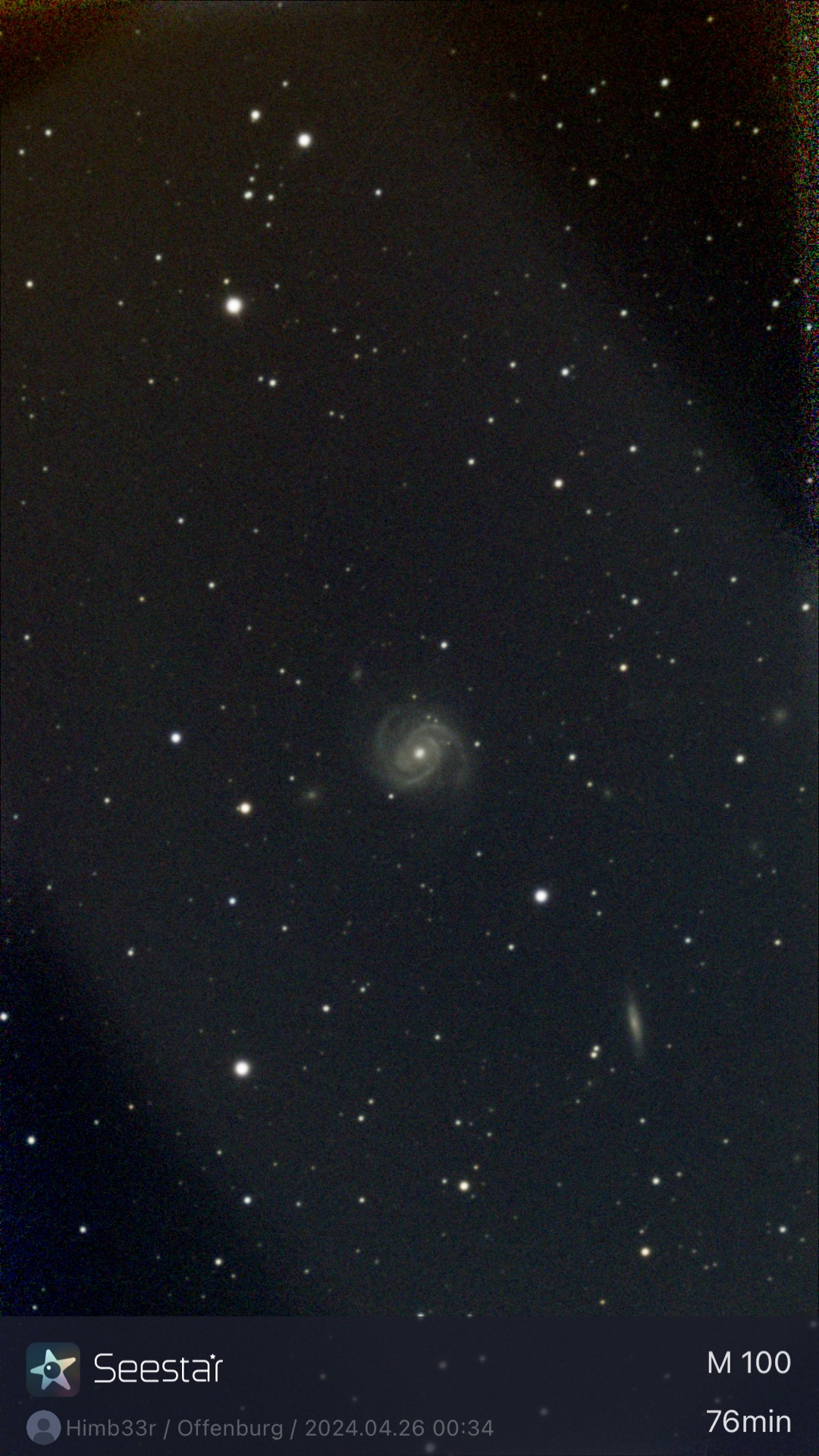

Anbei ein Ergebnis noch, welches ich in einer kurzen klaren Nacht aus dem Wohnzimmer heraus aufgenommen habe am 26.04. Komplett unbearbeitet. Zu sehen Messier 100. Die krassen Ränder entstanden dadurch, weil aus dem Dachfenster heraus in Bortle 5 fotografiert wurde und von unten leider sehr helle Straßenlaternen und sonstige Lichtverschmutzung vorhanden sind.

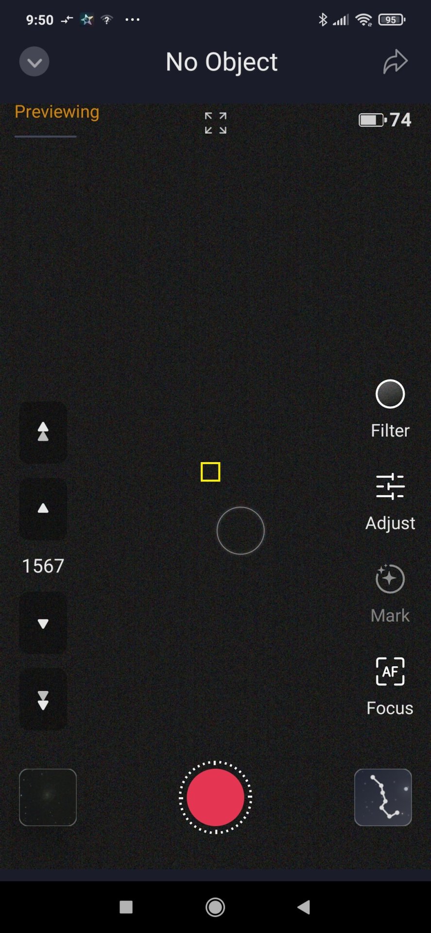

gestern habe ich versucht, mein Seestar zu überprüfen, ob nun ein Defekt vorliegt oder nicht.
Am Morgen habe ich nochmal den Kompaß kalibriert und den Level überprüft, alles ok. Dann habe ich die Sonne anvisieren lassen. Das hat gut geklappt, sie wurde gleich gefunden, auch der Nachführknopf hat seine Aufgabe bewältigt. Im 30 Sekunden Film springt die Sonne leicht hin und her, aber minimal. Im Prinzip bleibt alles an seinem Platz. Vorsichtshalber habe ich noch einmal den Fokus überprüfen lassen.
Nach einem schönen Nachmittag sah es am Abend erst weniger gut aus, dann ergab sich doch so um 22:30 Uhr ein sternenreicherer Himmel, so daß ich einen Versuch wagen konnte.
Zuerst habe ich von der "named star" Liste Arktur angesteuert. Er wurde auch direkt gefunden, war aber wegen der immer noch diesigen Luft recht groß und aufgeblasen. Nochmaliges Fokussieren half da auch nicht weiter.
Guten Mutes schwenkte ich dann zu M13, ein Klick auf die Tagesempfehlung. Da gab es wieder kein Hinkommen: Xmal "go to", dann "identifizieren", wieder "go to", "identifizieren", und nach 4 bis 5 Versuchen die Aufforderung, erneut "go to" zu versuchen.
Dann bin ich mit der Retourknopf oben links zurück und auf "stargazing", und siehe da, M13 befand sich in der Bildfeldmitte!
Als nächstes habe ich M51 versucht, und das lief genauso ab wie vorher, und auch dasselbe bei M101. Interessehalber bin ich nochmal zurück zu Arktur, der diesmal auch nicht mehr direkt gefunden wurde, aber im Zentrum des Bildfeldes war.
Dann war Schluß, innerhalb von 10 Minuten war alles bewölkt. Abgeschaltet hat sich diesmal nichts, ich war mit dem Handy immer in der Nähe.
Jetzt die Frage an Euch: wenn Seestar die Sterne nicht direkt findet, sie aber trotz allem im Bildzentrum platziert, ist das dann in Ordnung? Eigentlich ist das ja nicht Sinn der Sache, aber mit dem kleinen Umweg gangbar.
Ich habe festgestellt, daß der Kreis (für die Korrekturbewegung) nicht im Bildzentrum liegt, wie ich vorher angenommen hatte. Die Objekte werden im Bildzentrum schräg links oben über diesem Kreis platziert. Ist das immer so oder sollte der Kreis im Zentrum liegen? Wenn er das Ziel "umkreisen" sollte, dann liegt er halt immer daneben und findet das Objekt nicht direkt. Liegt der Kreis falsch? Ich füge mal ein Bildschirmfoto an mit dem Kreis und der Bildmitte, markiert mit dem gelben Viereck.
Ist das nun ein Defekt, den ich reklamieren sollte, oder nicht?
M51 im Anhang; ich dachte, Fotos mit Satellitenspuren würden aufgegrenzt?
CS Alexander

Hallo Alexander,
Bei mir ist das so ähnlich. Ich vermute mal: nach dem Anfahren des ausgewählten Objekts werden nochmal 3 Sterne in der Umgebung zur genauern Feststellung der Orientierung angefahren. Wenn dabei eines der durch den Seestar gewählten Objekte nicht sichtbar ist scheitert die Justage, trotzdem kann das Objekt korrekt gefunden sein. Ein kleiner Sichtbarkeitsbereich um das Objekt herum (+-15°?) muss schon frei sein, dann klappt es auch.

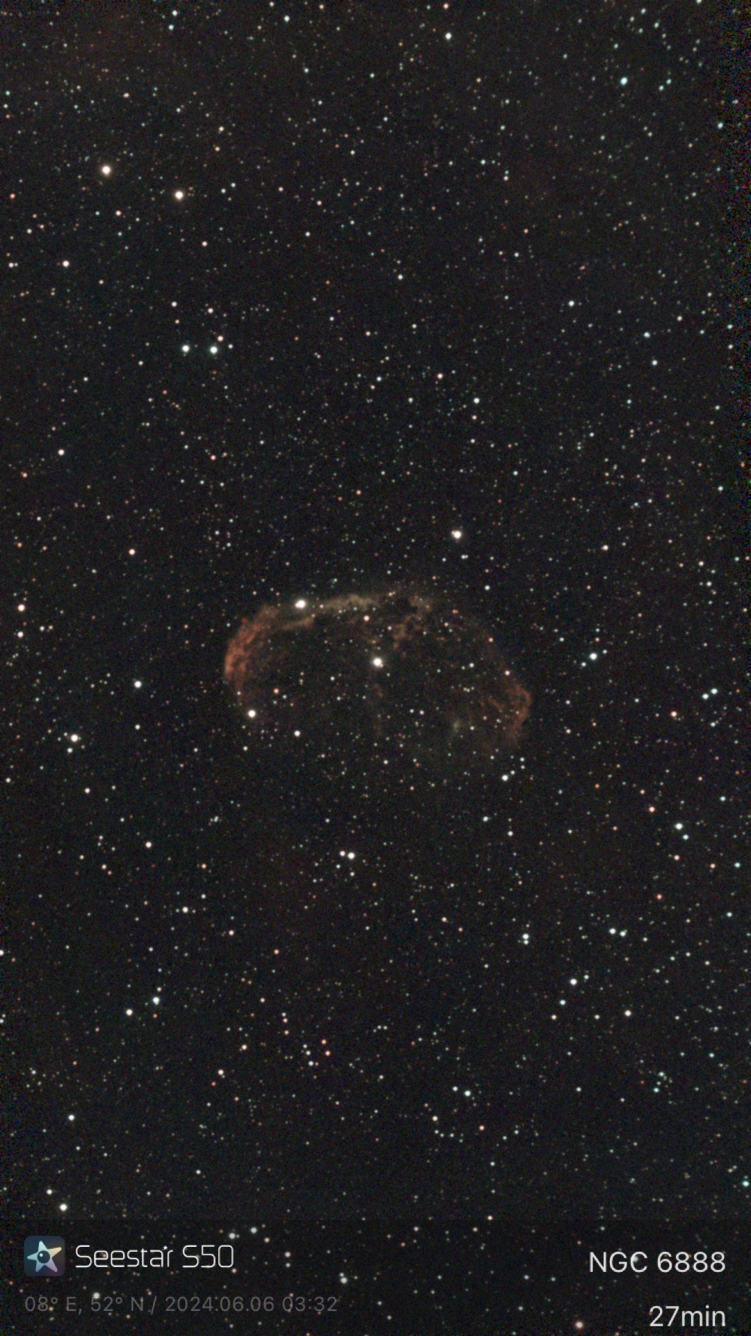

Hier noch ein NGC 6888 von heute Nacht, direkt und unbearbeitet aus dem Seestar. 27 min Belichtungszeit. Und ein M27, 5 min. Auch der recht kleine Ringnebel M57 ist schon nach 2 Minuten sehr gut erkennbar…

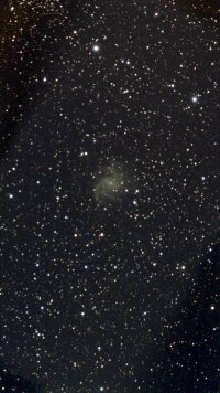

Hallo Sternfreunde,
am Dienstag Nacht konnte ich endlich mal wieder das Seestar nach draußen stellen und auf die Feuerradgalaxie richten. Zwischen 23 Uhr und 2 Uhr morgens konnte es 721 Aufnahmen machen, also 2 Stunden belichten.
Weil meine Kentnisse immer noch nicht bei Siril und Co angekommen sind, habe ich den Seestar JPG Stack per Email zum PC geschickt und dann mit Photoshop (Elements) bearbeitet.
Was ich nicht verstanden habe, ist folgendes: wenn ich den Stack direkt vom Handy aus per Email schicke, hat er auf dem Empfänger-PC 1,62 MB. Wenn ich die auf dem Seestar gespeicherten Dateien per USB auf den PC übertrage, hat der Jpg Stack nur 545 KB. Wie kommt es zu dem Unterschied?
Anbei das originale und das bearbeitete und gecropte Foto.
Auf den fits erkennt man erstmal garnichts, da würde es mich wieder wundern, wenn auch Siril, DSS oder AutoStakkert nicht damit anfangen könnten. Na ja, noch einiges zu lernen.
CS Alexander

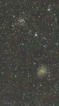

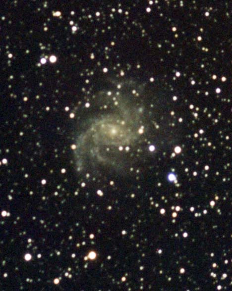

Hallo Alexander,
tröste Dich: Habe mir Gestern in Abensberg, Bortle 4, auch "die Zähne ausgebissen" aus 90 x 10s Fireworks-Galaxy Details herauszuholen (SIRIL Background + Color Calibration + Histogram Transformation, dann PS Express Autostretch).
Ausschnit #3 aus #2 nachberbeitet mit Win10 Photos.
Peter
Stacked_90_NGC 6939_10.0s_IRCUT_20240604-232643.jpg 2024-06-05T14.42.56.png 2024-06-05T14.42.56-cropped.png 2024-06-05T14.42_edited.jpg
Hallo Peter,
trotz allem sehr schöne Ergebnisse! Immerhin hast Du das schon in 15 Minuten geschafft, wofür ich 2 Stunden gebraucht habe. Aber wie mir scheint, auch mit viel mehr Bearbeitung.

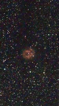

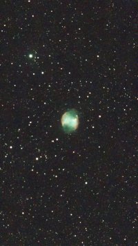

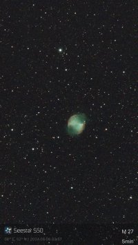

Hallo Sternfreunde,
gestern war trotz einigermaßen klarem Himmel eine schwierige Nacht um zu beobachten. Beim Nachbarhaus kamen ständig Leute heraus und setzten alle Bewegungs-Flutlichter in Betrieb. Dann fuhren Autos vorbei, mit ähnlichen Effekten. Wenn ich es mitbekommen habe, dann habe ich immer die Aufnahmen unterbrochen. Und dann das natürliche Phänomen: Wolken. Immer wieder zogen Schleierwolken durch den eh nicht ganz klaren Himmel, dazu noch richtige Wolken mit Wolkenlücken. Das Ergebnis war, daß ich meine "to do list" nicht richtig angehen konnte und immer wieder Aufnahmen zu früh abbrechen mußte. Statt 120 Minuten für ein Foto hatte ich dann nur 15 bis 20 Minuten. Dafür konnte ich dann mehrere Objekte "anfahren", bis ich um 3:30 Uhr Schluß gemacht habe. Durchziehende Satelliten blockierten auch häufig die Aufnahmen. Im Endeffekt mußte ich mit Photoshop viel "nachbessern", was zwar die Erkennbarkeit gefördert hat, aber viel zu übertrieben ist.
Seht selbst, alle Aufnahmen sind die Original JPG Stacks aus dem Seestar, nur mit PS Elements nachbearbeitet.
CS Alexander
P.S.: Übrigens die neue Seestar Version: 1.20.0, läuft offenbar ohne Probleme
