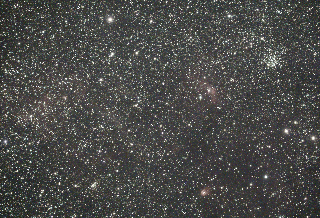

2. Bild (Mein Problem zurzeit)
Dieses Widefield Bild vom Lobsterclaw-, Bubble-, und Northern Lagoon Nebula ist aus knapp 14h Belichtungszeit über 4 Nächten entstanden.
ca. 160x300" Unitygain 121
Ich persönlich hatte bei 14h belichtung aber mehr erhofft. Ich hatte ziemliche probleme überhaupt etwas Detail rauszubekommen bevor ich StarNet für eine Starmask verwendet habe.
Ich würde gerne wissen ob und was ich falsch gemacht habe, oder welche Dinge zu erkennen sind die das Bild negativ beeinflussen, ob Luftfeuchtigkeit, Atmospheric wobble, etc.
Schonmal Danke für jegliches Feedback und Hilfe.
Niklas
Hi Niklas,
wie dunkel ist Dein Nachthimmel? Photographierst Du aus der Stadt heraus oder unter einen dunklen Landhimmel? Wie fokussierst Du? Per Hand, mit Bahtinov oder computerunterstützt mit EAF?
Bei 14h müsste da tatsächlich mehr rauskommen. Wenn Du´s nicht anders geschrieben hättest, hätte ich gesagt, dass Du mit einer unmodifizierten DSLR unterwegs bist. Welchen Filter hast Du verwendet?
Vielleicht ist beim Stacking was schief gegangen?

ich habe einen Bortle 4 Himmel unf meiner meinung nach sollte im da auch deutlich mehr rauskommen. Fokussieren tue ich mit einer klassischen Bathinov und das Guiding ging in PHD2 nie über die +/- 4 Marke.
In eimem anderen Post von mir habe ich eventuell schon mein Problem herausgefunden.
Ich habe nähmlich bisher noch keinen Filter verwendet und mir somit jetzt auch einen UV/IR cut filter in der L2 variante von Astronomik bestellt. Ein CLS würde sich vermutlich bei meinem Himmel nicht dermaßen lohnen.
Falls du trotzdem noch anmerkungen hast kannst du diese gerne schreiben.
Danke für die antwort und Gruß
Niklas
Ja, ein Luminanzfilter kann bei der Schärfe helfen. Das erklärt aber Bild 2 bzgl. seinem geringen Signal nicht.
Ein Problem ist auch das ohne den Luminanzfilter die Sterne so aufblähen was das herausholen des Nebels schwer macht, außerdem sind StarMasks damit echt schwer und unsauber.
Ich kann mir sonst auch nicht mehr erklären was das Problem ist und wie ichs lösen kann

IR/UV Cut kann bei Schärfe helfen wir schon geschrieben. Beim mangelnden Signal aber nicht. Hast mal ein 300s Bild zur Hand? Ich würde an deiner Stelle mal alles ganz simpel per Siril Script stacken und schauen was da bei rumkommt. Meiner Erfahrung nach kann beim DSS auch mal unbemerkt was schiefe gehen...
Mit welchem Gain und Offset nimmst du auf?
CS, Ralf
Ich benutze zurzeit eigentlich immer den Unity Gain (121) mit einem Offset von 8
Kenne mich mit der Auswahl des Gains noch nicht so aus weshalb ich erstmal den Unity verwende
Moin Niklas,
Das ist ein einzieges Bild der ersten Nacht. Musste esauf 25% verkleinern aufgrund der Größe. Mit Siril muss ich mal schauen bzw. es mir erstmal herunterladen um es zu testen.
Was könnten denn sonst Dinge sein die das Signal verstärken denn die 294mc ist ja ansich keine schlechte Kamera.
Also für Bortle 4 Himmel ist da meiner Meinung nach zu wenig drauf für 300s. Kannst du das FITS File des Rohbildes noch hochladen? Nicht, dass da beim Stretchen was abhanden gekommen ist...

Für mich sieht das Summenbild aus, als wäre der Fokus nicht richtig getroffen oder das Seeing richtig mies. Es ist schon auffällig viel Licht außerhalb der Sternzentren. So ein Bild würde ich eher bei massivem Oversampling erwarten, was es bei dir ja aber nicht ist.
Als Vergleich mal ein Light von meinem 80/500 Triplet mit 0,75x Reducer, auch mit der 294C (allerdings QHY). Das Objektiv ist wohl ein bisschen verspannt aber aber das Licht landet da wo es hingehört.
Sehen die einzelnen Lights denn auch alle so aus? Vielleicht ist noch was beim Stacken schief gegangen....
Wenn alle Lights das Problem haben und du dir sicher bist, dass der Fokus gesessen hat, bleibt ja fast nur noch das IR/UV Problem. Bei mir habe ich immer ein Luminanzfilter drin.

Hab das Thema eben erst gesehen.
Die ASI294 hat keinen IR/UV Cut Filter verbaut.
Die Bayer Matrix macht im IR in allen Kanälen komplett auf. Im IR ist auch ein Triplett nicht gut korrigiert. Damit mischst du in jeden Kanal Signal, das aus dem Fokus ist.
Mit der Bahtinov Maske müsste das allerdings auffallen. Die Spikes müssten schwach definiert sein. Evtl. hast du auch auf den IR Anteil fokussiert. Sonst wären die Nebel besser definiert. Mein 80/480 hat zwar keinen Fokusdrift. Das muss bei dir aber nicht so sein. Daher den Fokus besser alle Stunde überprüfen, bis du dir sicher bist. Der Fokus muss ganz penibel eingestellt werden. Der mittlere Spike muss ganz genau zentriert werden. Besonders mit dem reducer und f/4,8.
Wegen der fehlenden Tiefe beim Blasennebel und co… Bortle 4 ist ein weiter Rahmen und nicht jede Nacht ist gleich. Wenn das eher Richtung 5 geht, kann es schon sein, dass da nicht mehr da ist. Richtig zum leuchten bekommt man die HA Regionen nur mit Filter.
Ansonsten kannst du mit deinem Setup nicht mehr als 5“ erreichen. In der Praxis wohl eher 6-7“. Da kann man keine Wunder erwarten. Die Blase hat z.B. ca. 3’ Durchmesser. Das ist etwa Faktor 30. Es sollte aber schon möglich sein Abzüge bis 1m Diagonale scharf hinzukriegen und der Blase etliche Details abzuringen.
