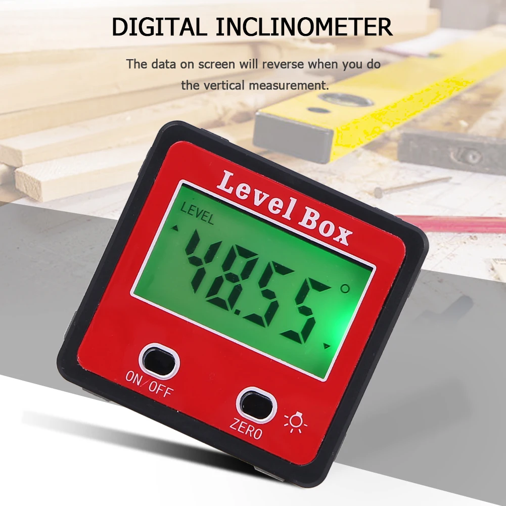

Mit AYO ist doch eine rein händische Montierung ohne irgendwelche Teilkreise? Mit so einer simplen azimutalen Montierung mache ich das auch. Oder eben mit Fotostativ und Videoneiger.
1. In die Waage bringen
2. Azimutwinkel und Höhenwinkel aus App (z.B. Stellarium o.ä. ablesen)
3. Azimutwinkel mit Peilkompass anpeilen (Für die Venus reicht ein ganz einfacher Spiegelkompass; Missweisung nicht vergessen!) Du merkst dir einfach die Landmarke am Horizont, an den der Peilkompass gezeigt hat - Baumwipfel oder was auch immer da gerade ist.
4. Teleskop in Richtung dieser Landmarke ausrichten
5. Höhenwinkel einstellen mit digitaler Wasserwaage
Bei niedriger Vergrößerung ist die Venus dann in der Regel sofort im Hauptrohr sichtbar. Falls nicht: Im Sucherfernrohr siehst du sie auch. Wichtig ist, dass du vorher scharf gestellt hast.
Wolfgang
