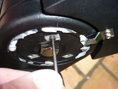

Angeregt durch die Beiträge von Rolf und Andreas (besten Dank dafür) habe ich mich mittlerweile an die Verbesserung der Polhöheneinstellung meiner EQ-6 herangetraut. Auch bei mir kamen bisher die Polschrauben von VTSB zum Einsatz, aber sie stießen nun mehr an ihre Grenzen - auch weil das verursachende Problem damit eben nicht beseitigt wird.
Hier nun mein dokumentierter Umbau…
Zunächst wurden die Abdeckkappen vorsichtig auf beiden Seiten mit einem breiten Spachtel entfernt.
Link zur Grafik: http://lh5.ggpht.com/_OW-3z_MkbTk/TLdNcxtqMCI/AAAAAAAAA6w/imLc_inZCwk/s400/Westseite.jpg
3 Madenschrauben entfernen..
Link zur Grafik: http://lh3.ggpht.com/_OW-3z_MkbTk/TLdNb8TUb9I/AAAAAAAAA6w/nJSiBs8tKFA/s400/Madenschrauben.jpg

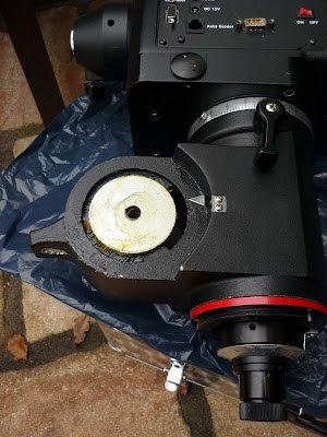

Oberteil der Montierung vorsichtig herausnehmen, evtl. vorher die Polhöhenschrauben lösen.
Link zur Grafik: http://lh5.ggpht.com/_OW-3z_MkbTk/TLdNcRL4vFI/AAAAAAAAA6w/TbHiIpOU2Cg/s400/raus-damit.jpg

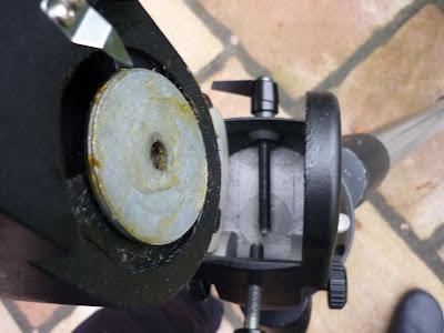

Das nun leere Unterteil..
Link zur Grafik: http://lh3.ggpht.com/_OW-3z_MkbTk/TLdNNLMfCiI/AAAAAAAAA6w/IuvckXQYDnM/s400/leeres-Geh%C3%A4use.jpg
Das ausgebaute Oberteil..
Link zur Grafik: http://lh4.ggpht.com/_OW-3z_MkbTk/TLdNMmc2ZyI/AAAAAAAAA6w/847dQQlHg60/s400/ausgebaut.jpg

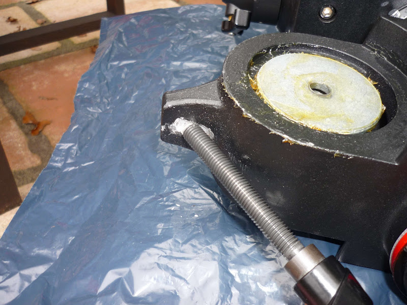

Auf diesem Bild kann man schön das eigentliche Problem erkennen – die Polhöhenschraube trifft in einem viel zu flachem Winkel auf, die Höhenverstellung lässt sich tlw. nur unter großem Kraftaufwand betreiben und hinterlässt Spuren im Material…
Link zur Grafik: http://lh5.ggpht.com/_OW-3z_MkbTk/TLdM-MUhbVI/AAAAAAAAA6w/ybeID90lnGQ/s800/Anschlag-schlecht.jpg

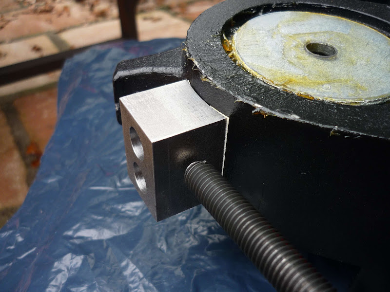

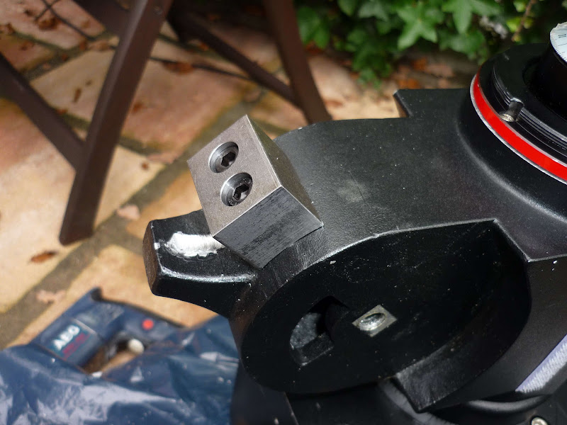

Die Lösung: vor der Wulst wird ein Metallblock aufgesetzt, die Polschraube trifft nun senkrecht auf – alles wird gut…
Link zur Grafik: http://lh5.ggpht.com/_OW-3z_MkbTk/TLdM9y4yJTI/AAAAAAAAA6w/ytXX_XEums4/s800/Anschlag-gut.jpg

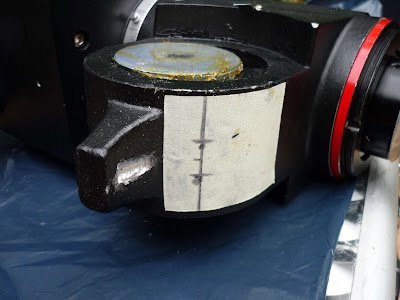

Zur Befestigung des Metallblocks werden die Bohrlöcher entsprechend angezeichnet. Zur besseren Sichtbarkeit mit Kreppklebeband den Bereich markieren…
Link zur Grafik: http://lh4.ggpht.com/_OW-3z_MkbTk/TLdNNS-buVI/AAAAAAAAA6w/q8k_fQbnWk0/s400/L%C3%B6cher%20anzeichnen.jpg
Evtl. Bohrmarkierungen korrigieren…
Link zur Grafik: http://lh5.ggpht.com/_OW-3z_MkbTk/TLdNcA9x6bI/AAAAAAAAA6w/Bqk5jSpbfSA/s400/Martkieren-2.jpg
und mit 3mm und anschließend 5mm Stahlbohrer vorbohren..
Link zur Grafik: http://lh6.ggpht.com/_OW-3z_MkbTk/TLdNcsFkLII/AAAAAAAAA6w/V0d0coT5Pfc/s400/Vorbohren.jpg

und den Metallblock mit M6x30 Innensechskant-Zylinderschrauben DIN 912 befestigen…
Link zur Grafik: http://lh4.ggpht.com/_OW-3z_MkbTk/TLdNM8t1h5I/AAAAAAAAA6w/cWHM7qXO27Q/s800/Fertig.jpg
Das war es eigentlich schon. Der Einbau erfolgt in umgekehrter Reihenfolge. Hierbei ist eine 2. Person sehr hilfreich – gerade beim Einsetzen der Achsschraube ist es eine fummelige Angelegenheit.
Evtl. kann man noch die südliche Polschraube etwas kürzen, da sie jetzt etwas weit heraussteht und die Abdeckkappe für den Polsucher nicht mehr passt. Ich habe sie einfach gegen die ‚nördliche‘ getauscht.
Die Höhenverstellung geht nun deutlich angenehmer.

Den Kohlefaserblock von der EQ6 entfernen und für 2 Stunden bei 50-60 Grad im Backofen nachhärten.
Den Block und die Montierung reinigen und dann den Kohlefaserblock mit UHU Endfest 300 an den Montierungszapfen Kleben.
Ein Tag aushärten lassen.
Zu guter letzt ein stück Metall als gegenlager für die Schraube an den Block kleben ( zur besseren Krafteinleitung ).
Fertig
Die anfertigung des Blocks hat gerade mal eine Stunde gedauert. Ohne Wartezeit ist man in 2 Stunden fertig mit der aktion.
Den Block habe Ich so angefertigt, das die Schraube genau in einem 90 Grad Winkel auf das Gegenlager trifft. Ich kann die Polhöhe jetzt mit einem Finger verstellen.
Ein verklebung mit UHU Endfest 300 steht einer Verschraubung in nichts nach, zumal sich der Block noch zusätzlich am Zapfen der Montierung abstützt.
Für Harz, Gewebe und Kleber werden ungefähr 25-30 Euro fällig.
http://www.bilder-hochladen.net/files/gt9l-2-jpg.html
http://www.bilder-hochladen.net/files/gt9l-1-jpg.html
Gruß Rudi

Hallo in die Runde,
das Problem der Polhöheneinstellung ist hier korrekt beschrieben und von Thomas sehr gut gelöst worden. Das ist die "Luxuslösung". Ich habe mir einfach einen Alu-Keil mit Metallkleber aufgeklebt. Damit kann man die Original Schrauben weiter verwenden (Lösung 2ter Wahl).
Bei einer "Einstellsession" ist mir aber noch was anderes aufgefallen. Ich hatte die Montierung mit ca. 18Kg belastet und die Ausrichtung war nicht zu halten. Da der Angriffspunkt der Schrauben nur ein Punkt der Einstellung ist, habe ich mal an der Gegengewichtsstange "gewackelt". Da zeigt sich, daß die Polhöhenachse eine einzige Katastrophe ist. Der durchgehende Bolzen hat absolutes Klapperspiel. Die Polhöhe kann nicht stabil sein.
An meiner Monti habe ich diese Achse komplett neu gelagert. Messingbuchsen und neue Stahlachse mit genauer Passung waren die Lösung. Jetzt ist die Polhöhenachse exakt einstellbar und hält diese Einstellung auch.
Ich wollte nur mal darauf aufmerksam machen, daß das Problem aus ZWEI Teilen besteht, die in keiner Weise durch härtere Schrauben gelöst werden kann.
Porsti
