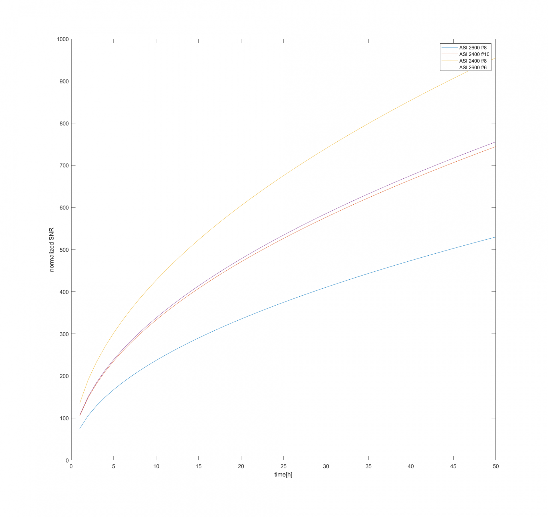

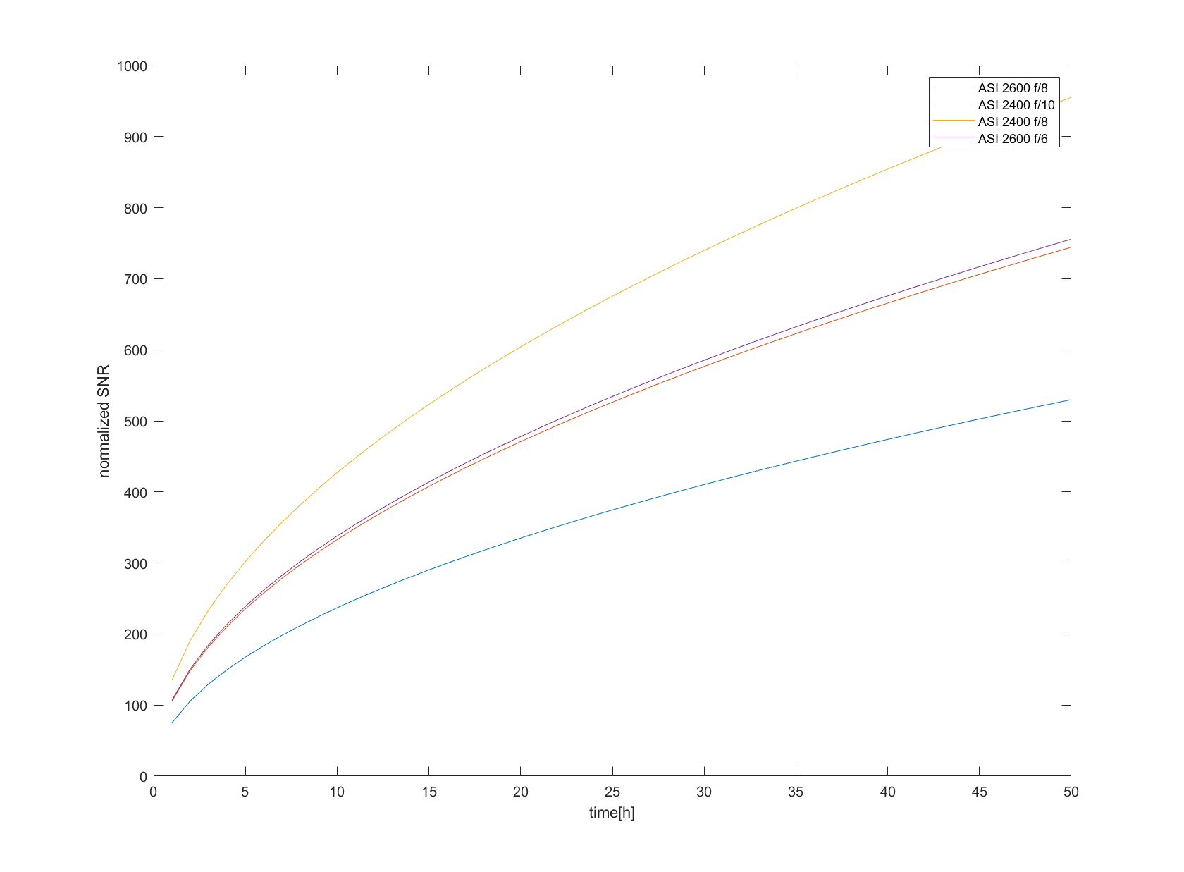

Man kann das auch mal kurz durchrechnen und zwar beschraenkt auf einen Aspekt: Wie sieht es da SNR-maessig in beiden Faellen eigentlich so aus?
Das kann man ja einfach mal ueberschlagen, dazu kurz zur Erinnerung, das Rauschen in einem Aufnahmestacks summiert sich nach der folgenden Formel (kann man zur Auffrischung z.B. beim Vortrag von Robin Glover noch mal nachschauen Deep Sky Astrophotography With CMOS Cameras by Dr Robin Glover ):
StackNoise = sqrt( T * (1/s*R^2+P+d));
wobei:
R = 2.0; % Ausleserauschen [e] (1.5 bei der ASI2400)
T = [0...45*3600]; % Totale Integrationszeit in
s = 20; % Dauer eines Aufnahmeframes
P = 0.44; % Light polution electron rate in [e/pixel/s]
d = 0.0013; % dark current bei -10gC in [e/s/pix] (0.0063 bei der ASI2400)
PixSizeSony571 = 3.76; % Pixel Size in [um] ASI2600
PixSizeSony410 = 5.94; % Pixel Size in [um] ASI2400
Signal wird dagegen linear mit der Zeit gesammelt, in dem der Sensor "Photonen zaehlt". Damit ergibt sich die zeitliche Entwicklung des SNR zu:
SNR = AccumulatedSignal / StackNoise
Zu beachten ist, das Signal flaechenheller Objekt skaliert mit dem Quadrat der Oeffnungsverhaeltnisse und mit der Flaeche eines Sensorpixels. Beides kennst Du aus dem FF aus deinem beruflichen Hintergrund als Fotograf.
So, jetzt habe Ich einfach mal die Kameradaten von der ASI Webseite uebernommen (Ausleserauschen, Dunkelstrom, Pixelgeometrie) und den Photonenstrom der Lightpolution von Glovers Webseite berechnen lassen Sky Background Calculator . Dazu habe Ich fuer deinen Stuetzpunkt die Lichtverschmutzung von Light pollution map "knapp an der Schweizer Grenze" nachgeschlagen.
Den Aspekt Farbe gegen Mono habe Ich erst mal weggelassen...
*klickediklick*
Was sieht man da?
- Das SNR der ASI2600 am F/8 Refraktor nach 45h Belichtungszeit erreicht der F/10 Reflektor mit der ASI2400 bereits nach rund 23h. Wie gesagt, sobald Du die Pixelgroesse aenderst, ist das Oeffnungsverhaeltnis nicht mal die halbe Wahrheit. Hier wird grob ueberschlagen das Licht von 1,7x mehr Oeffnung auf die gleiche Anzahl Pixel versteilt, die aehnliche elektronische Eckdaten haben.
- Wuerde man die ASI2400 an den F/8 setzen, dann wuerde das SNR mit der Aufnahmedauer noch schneller steigen. Nanu, nanu, wie das jetzt? Naja, Du gehst jetzt zwar mit der Oeffnungsflaeche um den Faktor 1,7 herunter, aber andererseits wird dieses Licht auch nur noch auf 4x weniger Pixel verteilt. Das hat seinen Preis: Deine digitale Aufloesung sinkt dadurch, aber dafuer wird mehr Licht auf einen Pixel geworfen. Dafuer hast Du andererseits nun rund 2x so viel Bildfeld, ein typisches Wide-field setup eben.
- Haengt man die ASI2600 an einen F/6 Refraktor gleicher Brennweite deines F/8 APOs, dann (violette Linie) verhaelt sich das ziemlich genau so wie dein SC bei F/10 mit der ASI2400 mit den grossen Pixeln. Nur haette dieser Refraktor natuerlich keine 6" Oeffnung mehr, sondern dann (man ahnt es...) 11" und waere ein Riesenbrummer. Dann geht wieder die geiche Menge Licht vorne rein wie beim SC und wird auch genauso auf die gleiche Anzahl der Pixel verteilt.
- (Tangente, um den Kreis zu schliessen: Hubble mit seinem "mickrigen" Oeffnungsverhaeltnis von F/24 ist mit den riesigen 21um Pixeln in etwa genauso schnell, wie ein f/4.2 Teleskop mit einer ASI2600 dahinter.)
Und was hast Du nun erstaunt beim Stoebern in deinen Daten festgestellt?
Hat dein F/8 APO mit der ASI2600 nach 45h ein normiertes SNR von 500 erreicht, hat die F/10 Kombination bei fast doppelt so grossen Pixeln auf die 1,7x so viel Licht faellt, selbiges bereits nach etwas ueber 23h erreicht.
Weiterhin sieht man, dass die Kurve am Anfang wesentlich steiler verlaeuft und "die halbe Miete" deines "45 Stunden Experiments" (=APO mit ASI 2600) mit der anderen Kombination (=SC mit ASI2400) bereits nach 5h im Kasten ist (Das SNR steigt halt mit der Quadratwurzel der Aufnahmedauer, nicht linear!).
Und was Du da feststellst, ist einfach das:
Wenn man erst einmal aus dem anfaenglichen SNR-Keller raus ist, dann ist ein SNR Unterschied von einem Faktor zwei zwar noch deutlich wahrnehmbar, aber bei einem einigermassen hellen Objekt ab einem Gewissen Punkt nicht mehr der absolute weltbewegende Unterschied.
Es bleibt als Fazit: Objekt, Brennweite, Oeffnung und Sensor muessen alle gut aufeinander abgestimmt sein. Das wird immer wieder vergessen und nur mit dem Oeffnungsverhaeltnis argumentiert. Das darf man nur machen, wenn man den Sensor festhaelt (und ueber die Brennweite das Bildfeld an den gegebenen Sensor anpasst).
Gruss & CS
