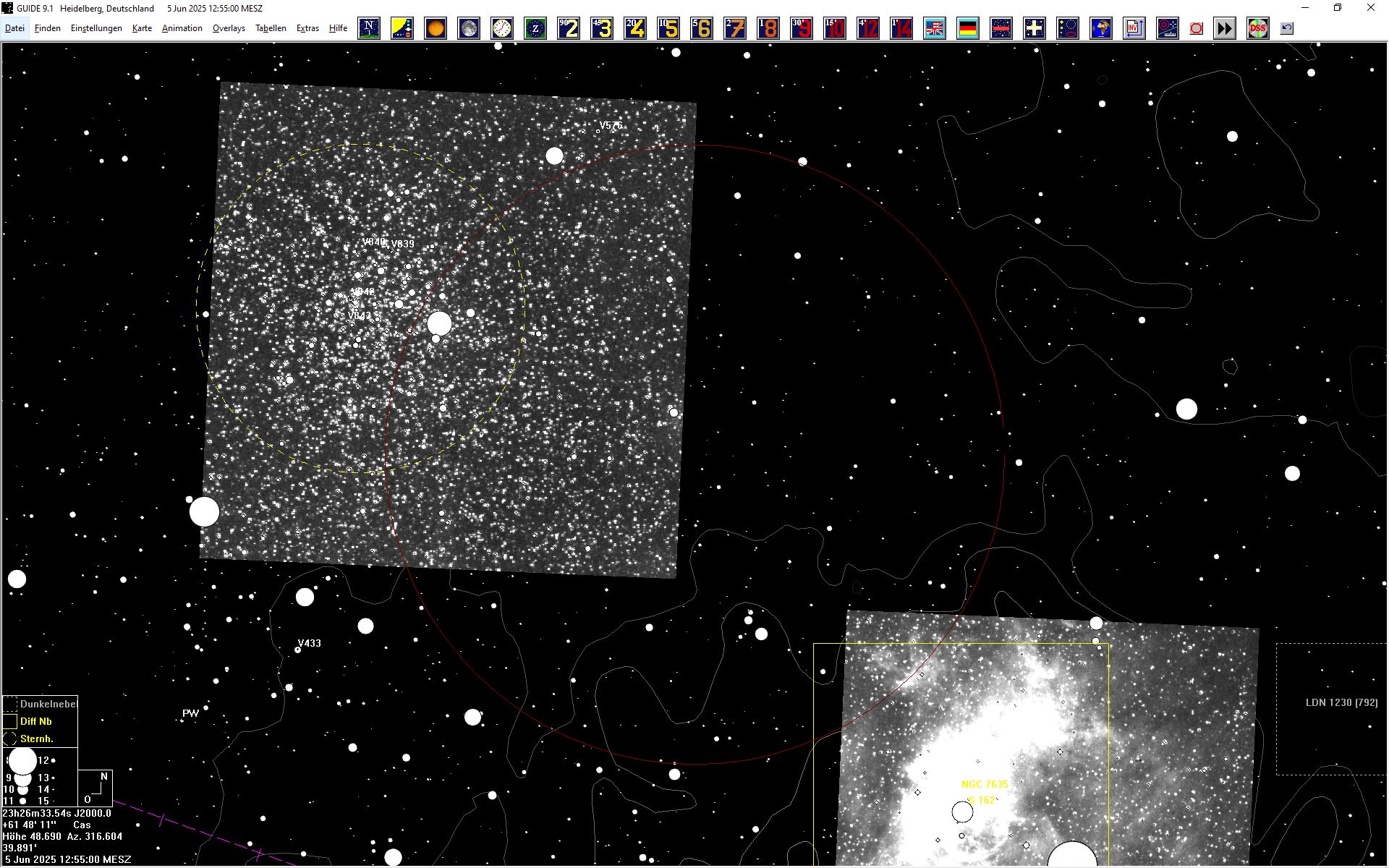

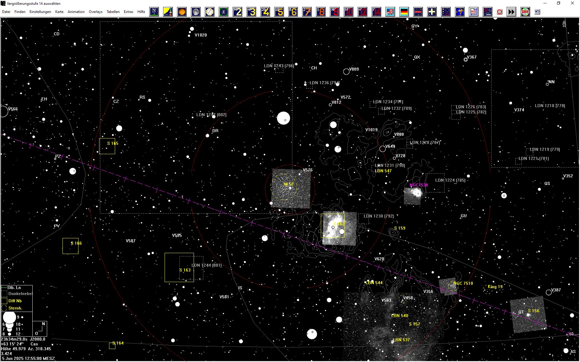

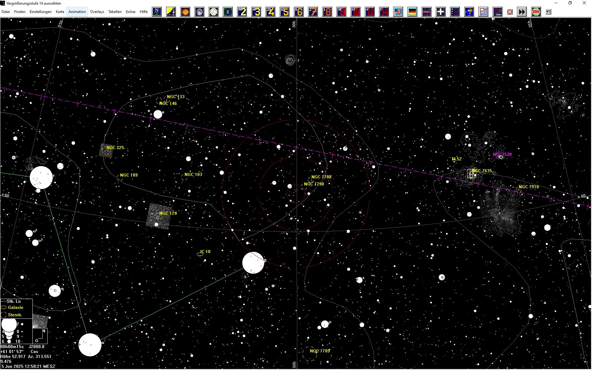

Hier zur Illustration mal eine Guide 9.1 Software-Karte mit M52 (links die Cassiopeia). Telradkreise mit 0.5/2/4° Durchmesser im Zentrum.
M52 ist mittig halbrechts, knapp oberhalb der Ekliptik.
Links unten eine Legende mit Sterngrössen und Orientierung (die auch gedreht werden könnte natürlich).
Natürlich kann man das auch mit CdC machen...
Guide 9.1 darf man allerdings mittlerweile auch legal kopieren...
Und hier der Closeup auf M52:
Und noch weiter reingezoomt (schau mal die Grenzgrösse links unten in der Legende ! - man hat also immer alle Sterne im Blick... ;-)
(Die DSS Overlays kann man auch ausblenden, wenn sie stören, klar).

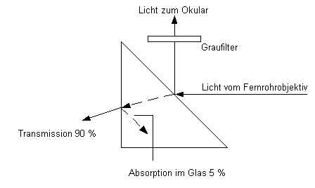

> n 90 ° Amici mit BK7 und ordentlicher Vergütung sowie 25mm Durchlass liegt ziemlich sicher jenseits 99 % Durchlass.
Am Rande: das ist mit unverspiegelter Dachkante gar nicht möglich. Selbst bei einem Zenitprisma gehen 5% des einfallenden Lichts an der schrägen (45°) Fläche verloren. In einem Amici sind von diesen Flächen sogar zwei vorhanden. Also Reflexion 95% an der ersten Fläche, und von diesen 95% werden an der zweiten Fläche ebenfalls nur 95% reflektiert. Das macht in Summe ca. 90% Lichtdurchlaß (0,95x0,95).
Wie geschrieben - das gilt an unverspiegelten Flächen. Ein Sonnenprisma mit umgedrehten Zenitprisma würde ja sonst nicht funktionieren. Hier nutzt man die 5% des herausgespiegelten Lichts zur Beobachtung, siehe Strahlengang unten.
Strahlengang Sonnenprisma
Ich glaub da hast Du die Totalreflexion nicht verstanden..
Die reflektiert so gut wie verlustfrei ...jenseits des Grenzwinkels...
Nach deiner Rechnung hätte ein Schmitt Pechan Prisma mit 5 Totalreflexionen bloß noch max 81 Prozent ohne sonstige Verluste
