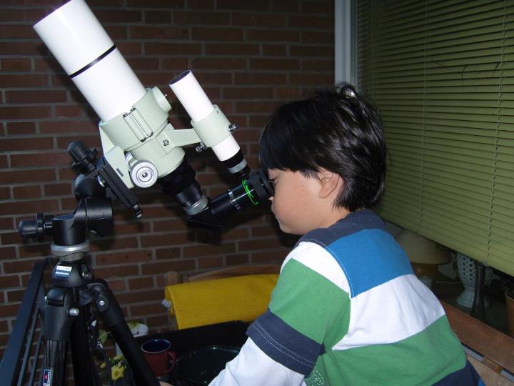

Hallo Sascha,
ich will nicht mit einer Empfehlung jetzt nochmal daherkommen,
dieses Bild soll lediglich dazu dienen, wie "groß" oder endspr. klein schon eine 60er Öffnung ist.
Nur um ein Gefühl für die Größenverhältnisse zu bekommen.
Vielleicht hilft es Dir weiter.
Grüsse Manfred

Hallo Manfred,
danke für das Bild. Ich hatte mir einige Geräte bereits bei einem Händler angeschaut und war Anfangs überrascht, wie Groß diese waren. Das Internet täuscht da doch sehr. Aus dem Grund bin ich auch von dem Gedanken abgekommen, mir irgendeinen 10 Zoll Newton auf einer NEQ6 anzuschaffen - das würde mir zumindest am Anfang jeglichen Spaß rauben, weil ich zur Zeit noch auf Mobilität angewiesen bin.
