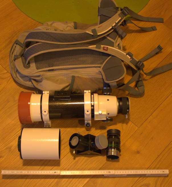

...der SW 102/500 wiegt mit 2" Zenitspiegel und 27 Panoptik 4kg.
Er ist ohne Taukappe (Durchmesser 11.5), die sich selbstverständlich abziehen lässt (aber nicht zurückziehen), 40cm lang, mit Taukappe 50cm und mit Zenitspiegel 60cm. Mit ZS und 2" Okular wird er hecklastig, weswegen ich eine längere Prismenschiene montiert habe, wenn man ihn azimutal einsetzen will und ihn einigermaßen im Gleichgewicht haben will. Ich setze ihn auf einer Skytee ein, die damit völlig unterfordert ist.
Ich hatte diese Woche den 6" Newton und den 4" nebeneinander und habe den Mond betrachtet. Vergrößerung bei 75x in beiden, so passt der Mond schön ins Gesichtsfeld. Da ich die beiden Teleskope direkt von der warmen Wohnung auf die Terrasse gestellt hatte, bot der 4" Richfielder sofort ein ruhiges Bild, während es im 6" ca. 45 minuten lang waberte (trotz Lüftung). Der Farbfehler im FH zeigt sich lediglich in einem leichten Blausaum am Terminator. Durch das ruhige Bild im FH habe ich mehr Detail gesehen, als im höher auflösenden 6". Keine Frage, dass der 6" das bessere Gerät ist, schneller einsetzbar ist jedoch der Refraktor. Allerdings habe ich am FH den OAZ getauscht, denn der verbaute Zahn-Trieb ist nicht so prickelnd, und daher auch Folgekosten. Das gilt ebenfalls zu beachten.
Also es gibt Für und Wider wie so oft und hängt von den jeweiligen Gewohnheiten ab. Ich mag den FH genauso wie ich den 6" Newton mag. Aber jeder hat seine Einsatzzwecke.
Matthias
Hallo Matthias,
coole "Zigarre" und mit Clicklock und Rigel gleich gut ausgestattet!
Das beste Teleskop ist das, was man häufig einsetzt.

Hallo Matthias,
danke! Geht dann die Staubkappe auf den Tubus drauf wenn die Taukappe ab ist?

die Staubkappe muss so oder so mit, da das auch eine Streu-/Störlichtkappe ist und der Deckel passt ohne das Ding nicht.

Hallo Alf,
nein, die Taukappe geht nicht über den Tubus zu schieben. D.h. entweder drauf lassen oder extra verpacken. Als Schutz der Linse bei abgenommener Taukappe gibts die orangene Rohrstopfen im Baumarkt. Die musst du mit Schaumstoff etwas unterfüttern. Passt wie angegossen. Den verbauten Crayford hatte ich gebraucht erworben und er wertet das Gerät ungemein auf. Aber nach Einbau wie Konfokal (Mathias) schreibt, dann den OAZ via Laser wieder ausrichten.

Anbei noch ein Bild mit Rohrstopfen und meinem Fahrradrucksack (nein ich fahr nicht mit dem Fahrrad zum beobachten, nur um Dir die Größenverhältnisse klarzumachen.)
Matthias

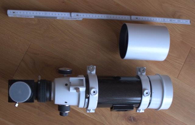

Mathias Du denkst zu kompliziert.
Wenn diese dünnen Tesa-Lagen vollflächig(!) unter den Teflonlagern, die gemeinsam mit der Zahnstange/-Welle die Führung und die Bewegung des OAZ darstellen/ermöglichen, nicht helfen, kann man maximal eine 2. Lage pro Lager unterfüttern, aber dann wird es wirklich problematisch bis hoffnungslos.
Es geht nicht nur darum, im Bereich der Lager das OAZ-Rohr zu zentrieren. Das ziemlich lange Rohr liegt da schön an und lässt sich weit hin und her bewegen.
Sowie da hinten eine Last drankommt, also Zenitspiegel und Okular, wird das Rohr zum Hebel. Hinten zieht das Gewicht nach unten und vorne will das Rohr nach oben. Auf die Länge des Rohres gesehen ist das Lager ziemlich kurz und sehr geringes Spiel im Lager reicht für erheblich größeren Ausschlag des Hebels aus. durch diesen "Helbel" schaust Du hindurch.
Ein einfacher Test ist mittels eines schwachen roten Lasers oder starker LED möglich.
Zenitspiegel bei komlett zum Anschlag eingefahrenem OAZ einstecken und den okularseitigen Ausgang mittels einer Kappe mit mittigen Loch verschließen (Lochdurchmesser 2 mm reicht). Eine Justierkappe oder ein Concenter ist auch sehr gut.
LED übers Loch und im abgedunkelten Raum kann man erkennen, wo das Licht von hinten an der Frontlinse ankommt.
Meistens ist das deutlich nicht mittig, was z.B. am schiefen OAZ und/oder sehr oft am schiefen und i.D.R. nicht justierbaren Zenitspiegel liegt, das stellen wir aber mal hinten an, jetzt geht es mal um den OAZ.

Nun lassen wir also das Rotlicht weiter durch das Loch scheinen, drehen den OAZ immer weiter raus und schauen mal, wie unser Lichtpunkt auf der Frontlinse wandert.
Wenn er wenig wandert, so in eiem Kreis von bis zu 20 mm bleibt, würde ich persönlich das akzeptieren. Mehr animiert dann immer mehr zum Trick mit dem Tesa um das Spiel zu reduzieren, wobei man bedenken muss, dass ein gutes WW-Okular für f/5 schon mal 500 bis 1000 Gramm zusätzlich auf den Hebel wirft.
Bei den Geräten die ich kenne war der Punkt immer aussermittig und auf Wanderschaft, egal ob mit Last oder ohne Last, mit oder ohne Zenitspiegel, der eigentlich ein eigenes Thema ist.
Weil ich mit diesen Teilen gar nicht bis 100fach oder 200fach will, weil mir 25-75fach völlig reichen, habe ich zunächst das Shifting des OAZ mit Tesaunterlagen unter den Lagerstreifen minimiert.
Dabei habe ich gleich den OAZ vorne um ~30 mm gekürzt (abgesägt) und damit auch die Blende im OAZ entsorgt. Wer das nicht tut beobachtet etwa mit 85 mm oder 90 mm Öffnung beim 102/500er (120er hab ich noch nicht gemacht hat aber das Problem auch), auf jeden Fall vignettiert das. Man kann sogar die Meinung vertreten, dass die Öffnugsbeschneidung gar nicht schlecht ist, weil ja einfache Okulare bei f/5,5 schon deutlich besser funktionieren als mit voller Öffnung bei f/5.
Dann bei montiertem Zenitspiegel und einer gemittelten Auszugsstellung für meine Okulare nochmal 500 Gramm auf den ZS gepackt. So habe ich dann den OAZ im Tubus so zentriert, dass der Rotlichtpunkt die Frontlinse von hinten mittig traf und dort auch beim Fokussieren weitestgehend blieb. Eine ziemliche Mühe mit Plastistreifen, Plättchen und Keilchen, Versuch und Irrtum an den Befestigungsschrauben und aufgefeilten Löchern, aber es hat sich gelohnt und ist bei dem noch vorhandenen Gerät bis heute okay.
