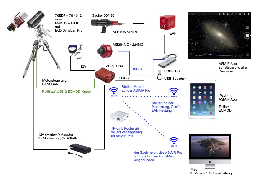

das was du oben aufgeschrieben hast, für dann zwangsläufig zur Ausrüstung von ZWO. Als Anhang ein Muster Anschlußplan mit allen Komponenten die du brauchst. Du kannst dann einzelne Elemente für deine austauschen.

Kann die ASIAir auch die Canon D600da steuern und LiveBild usw. abgreifen ? Sollte Sie ja, oder ?

ich sitze tatsächlich vor einem 27" iMac und nutze ein iPad Air2 .. Also müsste passen :)
