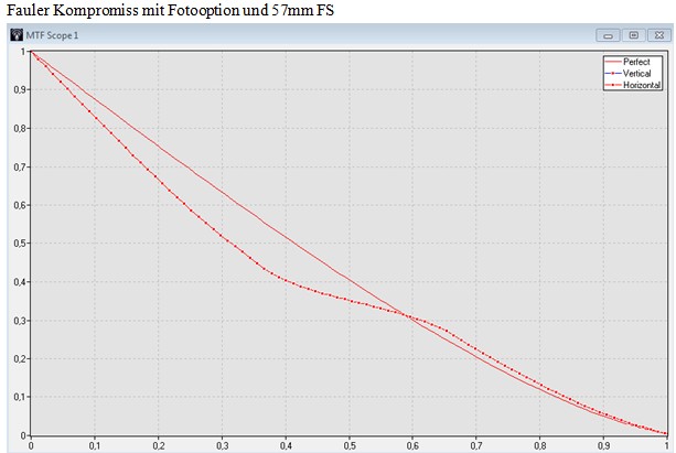

Es stimmt zwar das dieser Dobson nicht teurer ist als ein Konkurrenzprodukt aber den Preis zahlt der Kunde an anderer Stelle.
Nämlich mit spürbaren Kontrastverlust.
Die 7mm mehr gegenüber dem 50mm FS wie man ihn wo anders findet klingen nicht viel aber der Unterschied ist dann doch nicht ganz so klein wie man vielleicht glaubt.

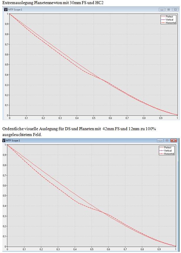

Die Wirkung der Obstruktion ist nämlich von der Fläche abhängig und da hat der 57mm FS immerhin eine 30% größere Fläche als der 50mm FS.
Wenn man nun noch bedenkt das die bisherigen Dobson mit dem 50mm FS längst nicht optimal sind sondern das man mit einem vernünftigem OAZ und Augenmaß bei der Lage des Fokus über OAZ auch locker mit einem 42mm FS auskommen könnte ergibt sich doch schon ein recht deutlicher Unterschied in der Kontrastübertragung.
Die Fotooption kosten also nicht mehr Euros aber sie kostet Kontrast und wenn man mal vernünftig über diesen Preis aufgeklärt wird dann sieht die Sache schon ganz anders aus.
Hier muss man dann schon mal realistisch drüber nachdenken ob man diese Option am Dobson überhaupt benötigt.
