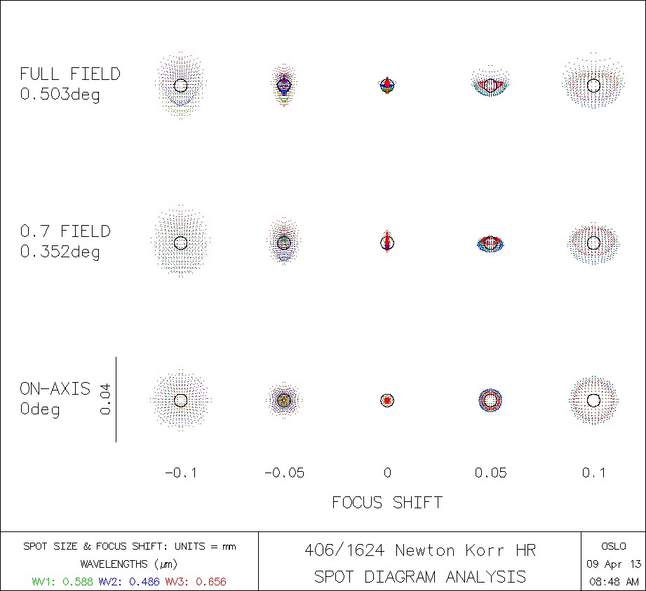

Hallo Tassilo,
Der Anblick des Spotdiagramms ist auf den ersten Blick schcön übersichtlich. Aber er zeigt die Helligkeitsverteilung im Airyscheibchen eben doch nicht so genau –
noch mal es geht nicht nur um das reine BS sondern den gesamten Spot und da interessiert den Sternfotografen nun mal ob Seine Sterne schön rund sind oder Asymmetrien aufweisen wie Komaschweife oder die zb. von Refraktoren ohne Flattener bekannten Ovale als Folge der Kombination Defokus wegen Bildfeldwölbung und Asti.
Ein reiner Defokus der den Stern halt etwas größer aber noch schön Rund erscheinen lässt ist hingegen weniger störend.
Die Meade ACF zb. haben eine erhebliche Bildfeldwölbung und trotzdem hattest Du die als es noch Dein Bier war für die zur Fotografie empfohlen weil Coma-Free so lautet ja der Werbespruch dort.
Schau Dir mal die MTF oder den Strehl eines ACF übers Feld für eine plane Bildebene an.
Es geht bei den sinnvollen Konventionen für Foto auch nicht ausschließlich um Deinen Korrektor mit seinen sehr hohen Strehlwerten sondern einen allgemein üblichen Standard nach dem man sich richten sollte, allein schon wegen der Vergleichbarkeit und der Kunde hat es auch einfacher wen Er sich nur in eine Sache einarbeiten muss und sich nicht mit immer wieder neuen Grafiken und Kennzahlen rumärgern braucht.
Die übliche Konvention für Foto im Astrobereich ist es den geometrischen Spot ohne eingezeichnetem Beugungsscheibchen zu zeigen.
Die Referenz ist hier nicht das BS sondern das Auflösungsvermögen des Sensors bzw. früher Chemischen Films das wird mitunter auch als Kreis dargestellt.
Schau mal in Fachbücher.
Wegen der Verwechslungsgefahr dieses Kreises mit dem BS bevorzuge ich es aber den Spot in einer Box mit definierter Kantenlänge zu zeigen.
Siehe die Spots bei Takahashi oder ASA, oder hier schon erwähnt den TS Komakorrektor von Riccardi.
Aber gut ich sehe ein es ist sinnlos mit Dir über solche Konventionen zu diskutieren Du hast Dich in Denen Konventionen halt zu sehr festgebissen und die Strehlwerte für den Korrektor sind ja auch beeindruckend.
Deshalb sollen die ja auch unbedingt als Webeträger her, denn damit wirbt es sich einfach besser als mit Spots weil.
ich denke nicht daß irgendwer aufgrund von Spotdiagrammen zwischen Strehl 0,9 und Strehl 0,95 unterscheiden kann
Das der Strehl für Foto gar nicht das entscheidende Kriterium ist ignorierst Du halt einfach.
Aber gut vielleicht gibt es ja eines Tages auch von ES mal einen Astrographen für deutlich mehr als 30mm Bildkreis und mit f/2 oder so, der wird dann nicht mehr die tollen Strehlwerte haben und dann werden wir erleben wie schnell der liebe Tassilo Seine Meinung ändert und uns Spots zu dieser Optik zeigt.
Natürlich dann in für Foto üblicher Konvention ohne eingezeichnetem BS.

Re: Vorankündigung HR Coma Corrector - Gewicht
Hallo Gerd,
"und da interessiert den Sternfotografen nun mal ob Seine Sterne schön rund sind oder Asymmetrien aufweisen wie Komaschweife oder die zb. von Refraktoren ohne Flattener bekannten Ovale als Folge der Kombination Defokus wegen Bildfeldwölbung und Asti."
TB - Du weißt ganz genau, daß in dem Strehlbereich die Sterne rund sein müssen, und eventuelle Störungen weit unterhalb der Auflösungsgrenze jedes Chips liegen. Was soll also der Einwand?
"Die Meade ACF zb. haben eine erhebliche Bildfeldwölbung und trotzdem hattest Du die als es noch Dein Bier war für die zur Fotografie empfohlen weil Coma-Free so lautet ja der Werbespruch dort. Schau Dir mal die MTF oder den Strehl eines ACF übers Feld für eine plane Bildebene an."
TB - Ich habe immer geschrieben, daß das ACF für große Chips einen Fieldflattner braucht. Und daß das ausgezeichnet funktioniert, ist inzwischen tausendfach bewiesen. Was soll der Einwand?
"Es geht bei den sinnvollen Konventionen für Foto auch nicht ausschließlich um Deinen Korrektor mit seinen sehr hohen Strehlwerten sondern einen allgemein üblichen Standard nach dem man sich richten sollte, allein schon wegen der Vergleichbarkeit und der Kunde hat es auch einfacher wen Er sich nur in eine Sache einarbeiten muss und sich nicht mit immer wieder neuen Grafiken und Kennzahlen rumärgern braucht."
TB - Vollkommen richtig. Deswegen habe ich die Darstellungsart gewählt, die z.B. Canon auch macht.
"Die übliche Konvention für Foto im Astrobereich ist es den geometrischen Spot ohne eingezeichnetem Beugungsscheibchen zu zeigen. Die Referenz ist hier nicht das BS sondern das Auflösungsvermögen des Sensors bzw. früher Chemischen Films das wird mitunter auch als Kreis dargestellt.
Schau mal in Fachbücher."
TB - Es gibt jede Menge Darstellungsarten - und stell Dir vor, ich habe eine ganze Menge Fachbücher gelesen, ich mache das nicht erst seit gestern. Tatsache ist einfach, daß sich auch das weiterentwickelt - man findet SA und Querabberationsgraphen, Spots mit und ohne Beugungsscheibchen, MTF etc.. In weitergehenden Fachpublikationen wie Haferkorns "Synthese optischer Systeme" findet man Zerniketerme. Aber das weisst Du sicher, deshalb erschließt sich mir der Sinn Deiner letzten Posts nicht - es sei denn, Du willst Unsicherheit schüren, wo es schlicht nix zu meckern gibt. Wenn Du eine Diskussion über Optikdarstellungen führen willst - dafür gibt es das Optikforum.
"Aber gut ich sehe ein es ist sinnlos mit Dir über solche Konventionen zu diskutieren Du hast Dich in Denen Konventionen halt zu sehr festgebissen"
TB - Das ist schlicht eine Unterstellung. Du ignorierst meine - wohl begründete - Forderung nach Klarheit und Übersichtlichkeit der Darstellung. Man kann immer alles machen - ich bin da vollkommen schmerzfrei.
"Das der Strehl für Foto gar nicht das entscheidende Kriterium ist ignorierst Du halt einfach. Aber gut vielleicht gibt es ja eines Tages auch von ES mal einen Astrographen für deutlich mehr als 30mm Bildkreis und mit f/2 oder so, der wird dann nicht mehr die tollen Strehlwerte haben und dann werden wir erleben wie schnell der liebe Tassilo Seine Meinung ändert und uns Spots zu dieser Optik zeigt. Natürlich dann in für Foto üblicher Konvention ohne eingezeichnetem BS."
TB - Das ist schlicht eine Unterstellung und ein persönlicher Angriff, zu dem Ich Dir keinerlei Anlass gegeben habe. Was soll das? Du suchst verzweifelt das Haar in der Suppe. Der Komakorrektor ist - im Gegensatz zu vielen Anderen - eben nicht nur fotografisch verwendbar. Und damit diskutieren wir hier zwangsläufig nicht nur Spots. Bei einem reinen Astrograph wäre das natürlich anders. Nicht Äpfel und Birnen verwechseln.
"Selbstverständlich gibt es Kameras und eine Adaption derselben die Vollformat und auch noch größere Formate nicht Vignettieren und da wäre es halt gut zu wissen was eben der Korrektor bietet bzw. ab wann ich mir den nächst größeren kaufen muss."
TB - Lies bitte die Produktbeschreibung. Wir reden von 30mm Bildkreis. Wir haben bewiesen, daß es innerhalb dieses Kreises kein Problem gibt. Fertig. Daß es auch größere Bildformate gibt ist jedem klar. Daß es da einen anderen Korrektor braucht auch. Wo ist das Problem? Wir halten, was wir versprechen. Den "weltbesten Komakorrektor ohne Vignettierung bis Großformat, ohne Brennweitenänderung und bis f/3" gibt es woanders. Komischerweise gibt es da aber weder Spots noch rms übers Feld, Strehl übers Feld, Polystrehl, MTF noch sonstwas. Nur das Statement ""höchste Schärfeleistung über das ganze Bildfeld - ohne Mittenunschärfe". Wie es mit dem Wahrheitsgehalt dieser Aussage steht, kann man im Komakorrektortest im neuen Interstellarum überprüfen.
"So für Foto muss man den OAZ samt Korrektor raus drehen und fürs visuelle rein. Und ich dachte immer das der Korrektor eine genau definierte Position im Strahlengang haben muss."
TB - Natürlich muß der Abstand stimmen. Du machst schlicht einen Denkfehler. Du unterstellst mir, ich würde von einem Unterschied "Fokuslage visuell mit Korrektor - Fokuslage photographisch mit Korrektor" ausgehen. Das ist schlicht nicht richtig. Ich spreche immer von "Fokuslage ohne Korrektor" zu "Fokuslage mit Korrektor". Und wie jeder Praktiker weiß, unterscheidet sich das bei Fotografie und Beobachtung deutlich. Bei der Fotografie haben wir in der Regel die Kombi: Adapter 2" auf T2 + T2-Ring + Auflagemaß Kamera, also Fokusposition 55mm + X ÜBER dem Ende des Okularauszugs. Bei der Beobachtung ist der Fokuspunkt je nach Okular zwischen 10mm unterhalb des Okularauszugsendes und 20mm oberhalb. Ganz einfach. Deine Belehrungen kannst Du Dir in dem Zusammenhang wirklich sparen. Ich habe die Mechanik des Komakorrektors selbst konstruiert, und die Prototypen mit dieser Mechanik funktionieren seit drei Jahren. Nachdem Du Dir ja die Mühe gemacht hast, auch meine alten Posts zu dem Thema rauszusuchen, weißt Du das ja. Stellt sich die Frage, warum Du dann hier so auftrittst. Und das musst Du mit Deinem Ego ausmachen. Aber bitte nicht hier im Thread.

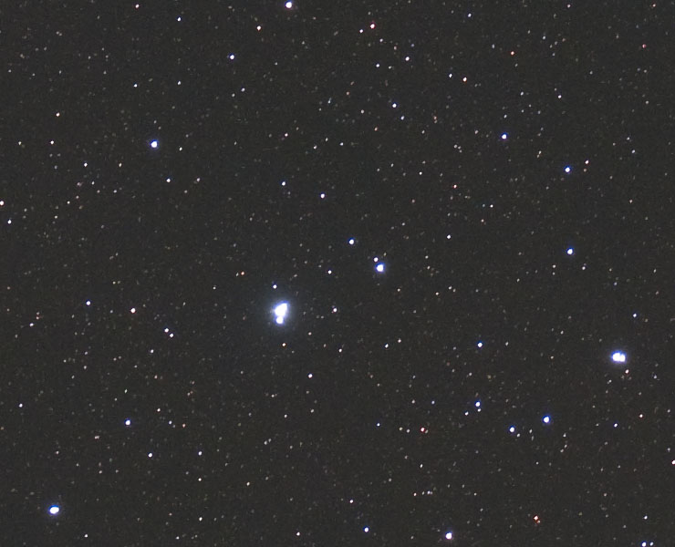

hallo Tassilo,
"TB - Du weißt ganz genau, daß in dem Strehlbereich die Sterne rund sein müssen, und eventuelle Störungen weit unterhalb der Auflösungsgrenze jedes Chips liegen."
Nein das stimmt leider nicht, man sieht es zumindest bei den überbelichteten Sternen in den Halos, sogar mit ner ollen Eos - siehe angehängtes Foto und den Bericht darüber:
http://interferometrie.blogspot.co.at/2012/10/sternformproblem-bei-apos-i.html?
hatte aber auch schon dreieckige Sterne mit einem 94% Strehl Apo - siehe Foto. Wenn da nullkomma Josef Prozent unsymmetrisch aus dem Beugungsscheibchen rausgelenkt werden, dann wird das sichtbar.
"Ich spreche immer von "Fokuslage ohne Korrektor" zu "Fokuslage mit Korrektor". Und wie jeder Praktiker weiß, unterscheidet sich das bei Fotografie und Beobachtung deutlich."
Aber nur die Adaption, es ist doch derselbe Fokus ob Kamera oder Okular. Sonst stimmt die Korrektur ja nicht. Wie man diese Gerätschaften dann in der Praxis adaptiert ist dann eine weiterführende Frage. Also 34mm weiter raus gegenüber ohne Korrektor. Übrigens: Korrektor rausziehen ohne plane Auflage, das ist für Fotografie problematisch, Verkippung vorprogrammiert. Da würde ich überlegen, eine Abstandshülse oder sowas für stabile plane Auflage dazuzugeben.
lg Tommy

Hallo Tommy,
Du solltest der Fairness halber die genauen Daten der gezeigten Aufnahmen nennen, also welcher Apo mit welcher Kamera + Flattener. Sieht für für mich nach William Optics Marke "verspanntes Objektiv" oder TS Hausmarke aus, mal aus der Hüfte geschossen.
Andreas
