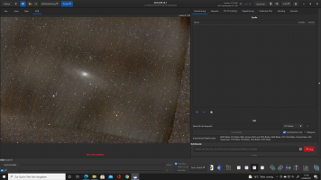

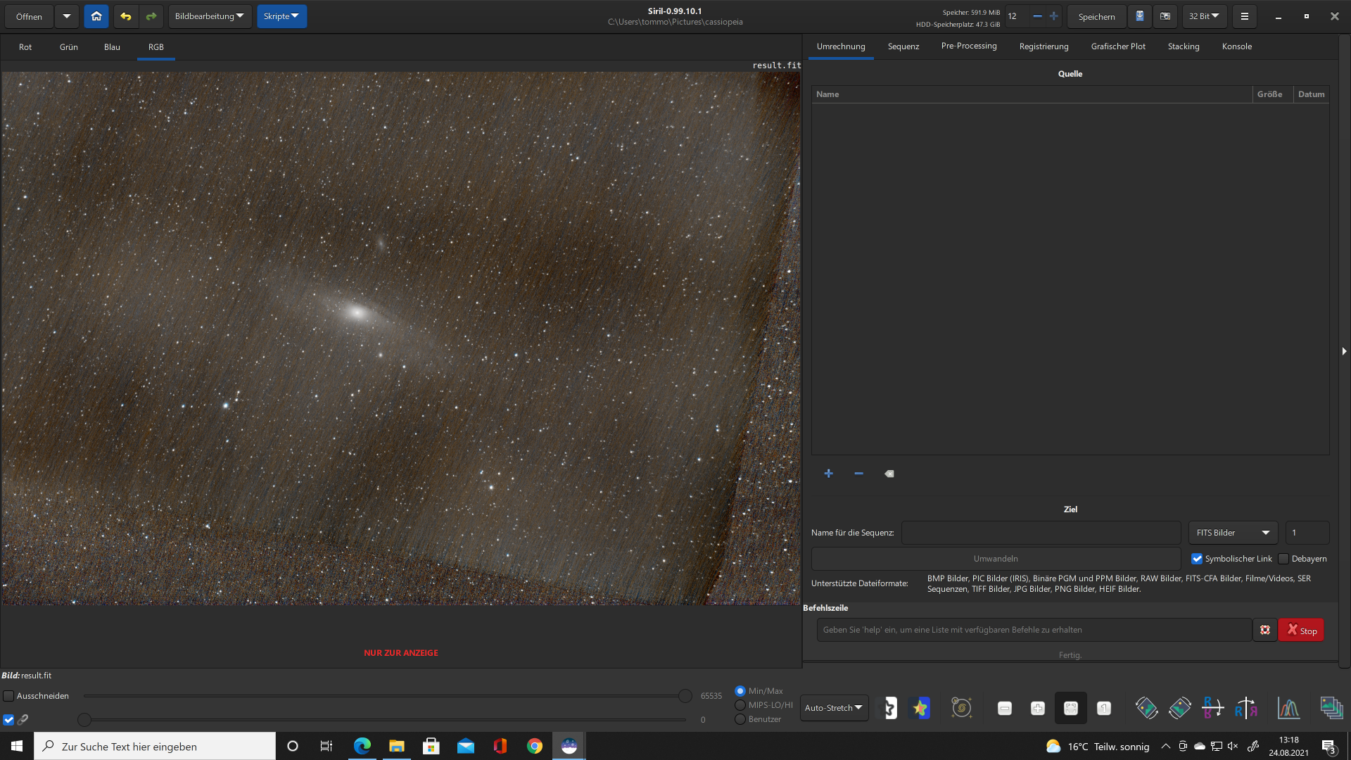

Hallo Frank,
ich habe bereits 5x versucht die Andromedagalaxie aufzunehmen.
Mein Setup ist der IOptron Skytracker Pro, Canon EOS 500D ohne Modifizierung, Intervallometer und zwei Objektive 1.Canon EF 80-200mm und Canon 18-55mm
Ich muss bei dem 200er die Blende auf 9 setzte, sodass die Sterne rund werden.
Alle meine Bilder haben dieses Walking Pattern Noise teilweise sehr stark, wie im Auto Strecht von Siril zu sehen ist
Folgendes Bild habe ich bei ISO 800 und 56 minuten Belichtungszeit von der Andromedagalaxie bekommen.
Die Einnordung war semi präzise.
Das Rauschen taucht nur beim 200er auf.
Ein Autoguider ist bei mir als 18 Jähriger Schüler aktuell nicht drin.
Der Skytracker Pro ist nicht aufrüstbar, somit wäre Dithern keine Option.
Meine Videos haben mir schon oft geholfen aber hier komme ich nicht weiter.
Tom

Hi Tom,
hui, ziemlich ausgeprägt. Schau mal hier, ab Minute 13:30 zeige ich wie ich manuell mit dem SkyGuider dithere
Ich würde niemals nicht auf Blende 9 abblenden dann lieber ein paar komische Sterne. Da kommt ja sonst nix mehr an.
CS Frank

Die klare Streifenstruktur spricht dafür und die generelle Anmutung und "Schärfe" der Strukturen ist charachteristisch. Ich hatte selbst dieses Problem und es sah identisch aus, konnte aber mittels Dithern gelöst werden. Athmosphärische Gründe sähen anders aus und würden sicher nicht bei Langzeitbelichtungen diese klare Struktur und Richtung ergeben. Dass die Strukturen zu einem Großteil in Rot Grün und Blau auftreten ist ebenfalls ein klarer Indikator.
