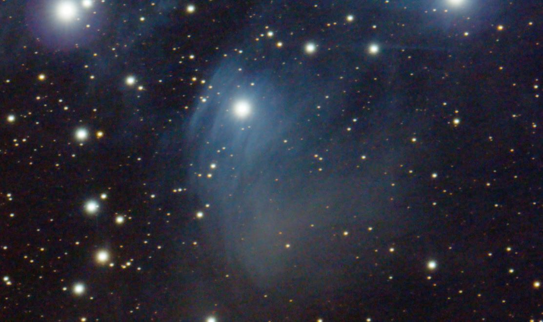

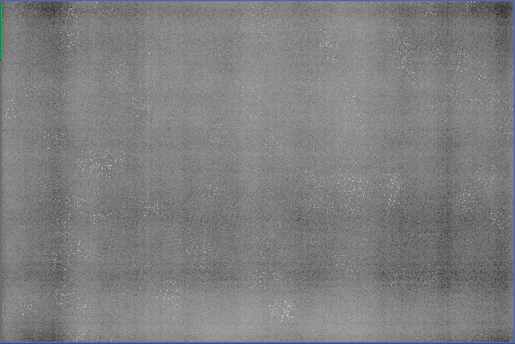

So sieht es dann mit Astroart7 und der Einstellung "Median" aus...
Überzeugt!
Fazit: DSS ist Müll!
Das erklärt auch warum unser Heiko mit Livestacking auch kein Pattern-Noise hat.
Nachtrag:
Das Rauschmuster ist immer noch leicht da, aber bei weitem nicht mehr so "dominant".

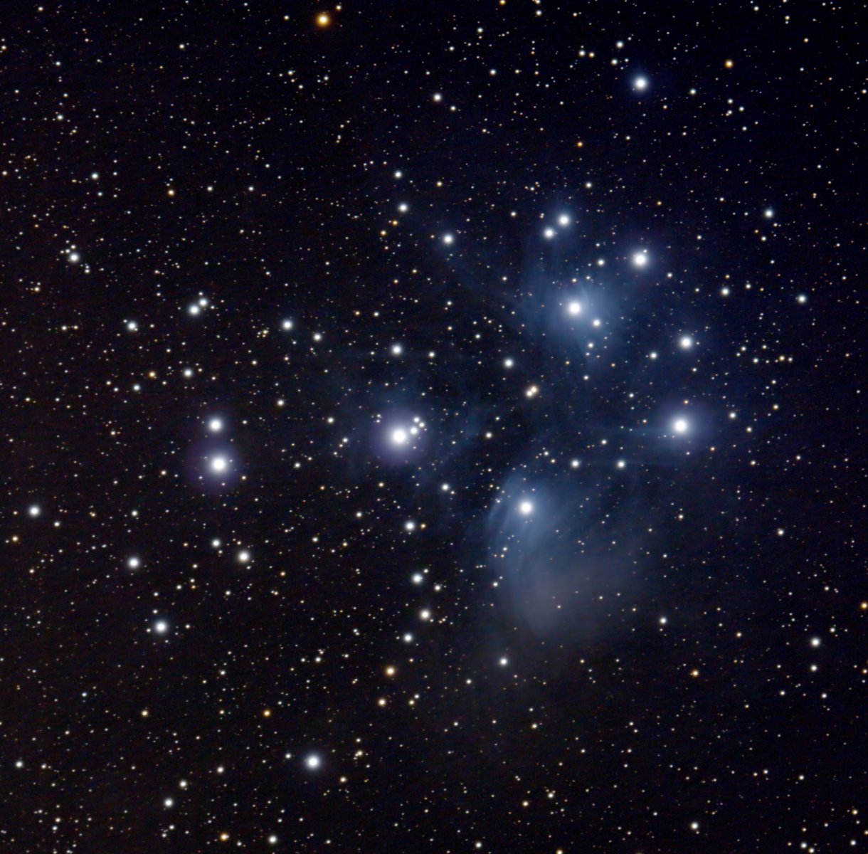

Noch mal ein Nachsatz zum internen Dunkelbildabzug.
Ich habe in der Anfangsphase bei meiner 1000Da auch den internen Abzug benutzt. Und ich hatte da auch keine Probleme mit dem WPN. Kaum machte ich Darks, fingen sie an. Ich habe dennoch weiter Darks gemacht und irgendwann hatte ich sie so gut im Griff, dass ich das Rauschen und das WPN in der EBV einigermaßen beherrschen konnte. Die Zeit für den internen Abzug war mir einfach zu schade.
Deshalb denke ich auch, dass nicht passende Darks eine wesentliche Ursache sind. Und dass dithern dementsprechend viel hilft.
Nun fotografiere ich im Moment nicht und die alten Bilder finde ich nicht mehr. Deshalb kann ich mein Ergebnis von damals leider nicht belegen.
Aber mein Problem mit den Darks war die Temperatur, die nicht passte. Denn entscheidend ist ja nicht die Umgebungstemperatur, sondern die Chiptemperatur, die sich während der Belichtungen ja ändert. Zu Beginn geht sie relativ stark nach oben, später dann bleibt sie einigermaßen stabil. Ich hatte mir angewöhnt, Erst eine runde dreiviertel Stunde Lights zu machen, dann die Darks (in der Regel 10 Stück) und dann den Rest der Nacht die Belichtung laufen zu lassen. Nach Möglichkeit keine Pausen länger als eine Minute beim Wechsel von Light auf Dark und zurück. Beim stacken habe ich die ersten Lights dann weggeworfen. So bekam ich das Rauschen beim stacken mit DSS (Kappa-Sigma-Clipping) einigermaßen in den Griff.
Da ich ohne guiding fotografiert habe, habe ich nur kurz belichtet. Maximal zwei Minuten, oft auch kürzer.
Aufgehört habe ich, weil mir die EBV zu nervig war. Nach dem stacken noch länger als 10 MInuten an der Bildbearbeitung sitzen zu müssen ist mir zu lang. Ich will fotografieren und nicht am PC sitzen. Schlechte Voraussetzungen für die Astrofotografie, ich weiß. ;)
Deshalb bin ich momentan wieder rein visuell unterwegs. Aber ich habe das Equipment noch im Keller und es juckt mich doch immer wieder mal in den Fingern. Jetzt zum Beispiel...

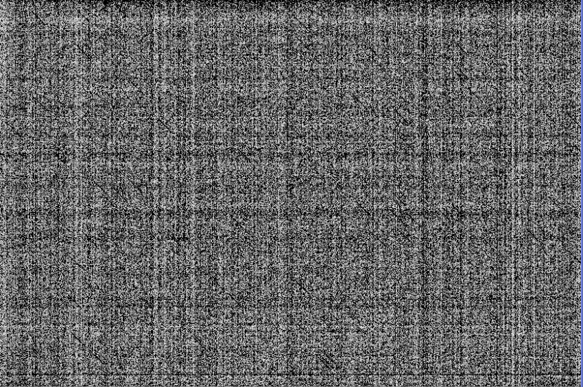

Hallo Peter,
ich habe jetzt mal dein TIF weiter bearbeitet...
Ja das Pattern-Noise ist fast weg...
Was macht dein Stacker anders wie DSS, Astroart oder PI?
Nun, ich habe nur DSS oder Astroart, von daher hilft mir das wohl nix...
Aber:
Da du damit wohl den "Stein der Weisen" gefunden hast, warum lässt du deine Erkenntnisse nicht ins DSS Projekt einfließen?
Gruß Norbert
Hallo Norbert,
ich kann leider nicht in den Source-Code der anderen Programm schauen.
Aber das Medianstacken klappt nur unter ganz bestimmen Bedingungen, die ich auch nur teilweise erfüllen kann mit Deinen Bildern. Das Maedianstacken verlangt absolute Geleichheit des Nullniveaus und der Skalierung. Sonst funktioniert das Medianstacken nicht optimal.
Da Du immer die gleiche Belichtungszeit von 30s genommen hast, ist die Skalierung wohl ok. Das Nullniveau schwankt aber, wie ich in einem anderen Thread im Plot gezeigt habe. Das muß man erst (richtig) angleichen. Und da könnte das Problem liegen bei den anderen Stackern. Normalerweise normieren die die Bilder zwischen Minimum und Maximum. Das halt ich für eine sehr unglückliche Wahl. Ich bestimme den Mittelwert jedes Bildes ziehe es ab und addiere den Mittelwert eines Referenzbildes (Bild #1). Damit sind die Bedingungen für das Medianstacken optimal gewählt.
Allerdings läuft in Deinen alignten Bildern die Vignette als Gradient ducrh die Bilder. Das ist wiederum schlecht für das Medianstacken. Der Gradient, also ein Flat, muß vorher abgezogen werden um das Nullniveau wieder stbil zu bekommen.
Deshalb beiben auch in meinem Mediangestackten Bild noch Reste vom "walking noise" übrig.
Hier der Link zu meinem Medianstack zum Vergleich.
Peter

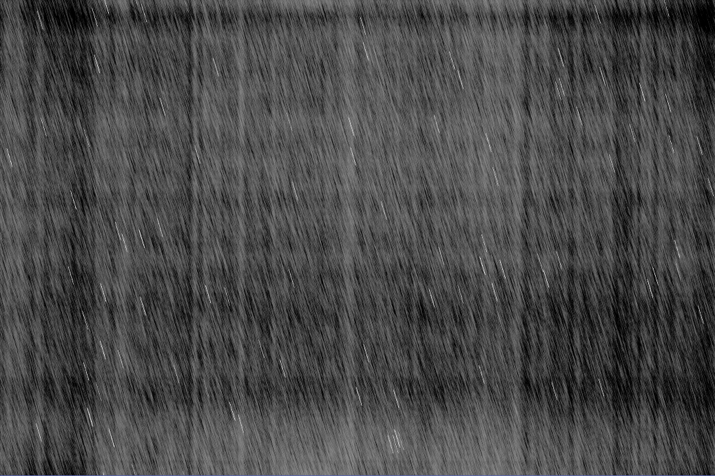

Hallo Norbert,
es hängt immer davon ab, wie groß die Drift auf dem Summenbild ist. Je größer, desto besser klappt das mit dem Medianstacken. Das Problem ist, dass Pixelrauschen im Gegensatz zum Ausleserauschen kein statistisches Rauschen ist. Wäre es das, würde durch ein Pixel Verschiebung das Darkrauschen im Bildrauschen untergehen.
Das tut es nun nachweislich nicht, wie Du siehst.

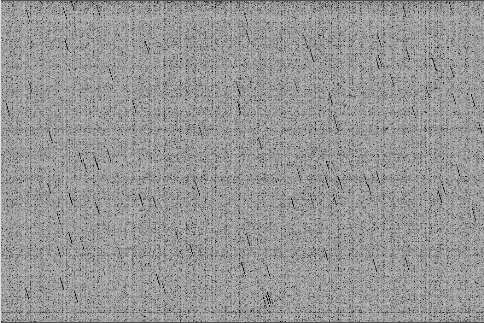

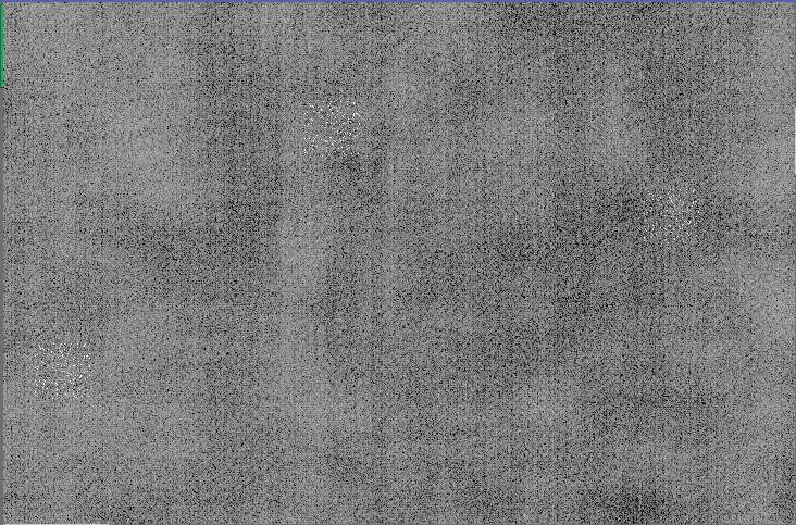

Ich habe Deine Masterdark auf "Wanderschaft" geschickt. Das sieht man an den dünnen, schwarzen Linien, die wohl die wandernden Hotpixel sind. Die viele Warmpixel und Lau-Warmpixel, sieht man hier gar nicht. Die machen auch kein Muster.
Das sagt mir, dass diese Pixel vermutlich erst bei Belichtung der Zellen aktiv werden. Also nicht durch den Dunkelstrom verursacht werden. Also bringt ein Darkarbzug auch nicht viel in Bezug auf die Warmpixel. Damit kannst Du Dich ganz aufs Dithern konzentrieren.
Gibt es an dieser Front denn schon Erfolgsmeldungen? Bei einer so dichten Pixelschar können durch Dithern auch neue Muster entstehen. Das war die Vermutung von Erich. So wie vermutlich bei Ecki, der nach seinen Angaben gedithert hatte.
Peter

Ich habe die Drift im Dark nochmal gejittered, was den Bedingungen beim (schlechten) Guiden eher entspricht. Damit werden die Striche dicker, was sich auch in den Bilder wiederspiegelt. Das Bild entspricht nicht dem Muster aus Norberts Bilder.
Die oben eingestellten Dark-Drifts sind nicht richtig. Programmierfehler. Es war immer das ungedriftete Bild überlagert.
Hier ist das richtige Driftbild:
Diese Muster entspricht dem aus Norberts Bildern. Natürlich nicht ganz genau, aber im Prinzip sind es die verschmierten Muster aus dem Bild von Post #44. Wenn das Dark passend zum Light-Dunkelstrom wäre in Norberts Bildern, müssten die Muster eigentlich verschwinden, wenn man das Dark abzieht.
Bei einer Subtraktion müssen die Muster in Dark und Light gleich hell bzw dunkel sein. Das ist aber schwierig zu erreichen. Mit einer Division, wie beim Flat, kann man einfach zu korregieren.
Daraus entnehem ich, dass es absolut notwendig ist, gute Darks zu machen, die in allen Parametern, wie Temperatur, Belichtungszeit usw zusammen passen müssen.

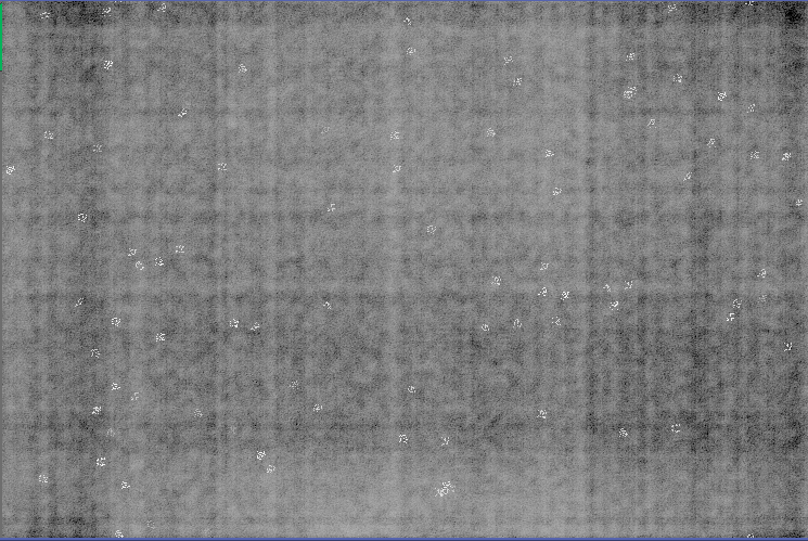

Ich habe mein Programm etwas abgeändert. Statt der linearen Drift von oben, habe ich Zufallszahlen genommen, um das Dither zu simulieren. Zwar ist eine linare Drift auch schon eine Form des Ditherns, die aber hier nicht zielführend ist, wie man sieht.
Dithern funktioniert bei normalverteiltem Rauschen (Ausleserauschen) sehr gut, da reicht schon ein Pixel Versatz. Wir haben es hier aber mit "Pixelrauschen", oder besser ausgedrück Pixelmustern zu tun, die eben nicht jedesmal beim Auslesen verändert werden. Jedenfalls nicht bei gleicher Belichtungszeit und Temperatur, so the gängige Annahme.
In dieser Simulation habe ich in einem Dither-Kreis mit 50 Pixel Durchmesser gewürfelt. Das sieht man an den Hotpixel. Ich habe insgesamt 136 "Einzelaufnahmen" gemacht (ohne störenden astronomische Signale wie Stern, Galaxien etc) und die gemittelt. Die Grundstruktur des Darkpatterns ist noch gut erkennbar. Das wird auch bei echten Aufnahmen nicht anders sein.
Hier habe ich den Ditherdurchmesser auf 200 Pixel erhöht, was zur Folge hat, das die Struktur verschmiert wird, wie Norbert es richtigerweise ausgedrückt hat.
Ich habe mit dem reinen Masterdark von Norbert gearbeitet. Jetzt kann man hoffen, dass die Darkkurrektur auch bei Temperaturunterschied noch einige korregieren kann und die Amplituden schwächer sind. Aber da seit ihr gefragt mit dem Experiment am Himmel.
Peter

Hallo Norbert,
da hast Du völlig recht: wenn Du mit einem OAG guidest, sind die Bilder mehr oder weniger deckungsgleich. Dann tritt das "walking noise" natürlich nicht mehr auf. Das kommt ja nur durch das Alignen ins Spiel. Wenn Du Deine Bilder ohne Alignment mittelst, gibt es ja auch kein "walking noise".
Der feste Glaube war aber, das Pixelpattern des Darks durch Dithern zu verstecken. Nun heißt Dithern auf Deutsch zittern, und nicht zaubern. Meine Simulationen zeigen, dass das auch nicht so richtig funktioniert. Jedenfalls verschwindet das "walking noise" beim ordentlichen guiden. Das stört doch in den Bildern ganz gewaltig.
Übrig bleibt aber der fleckige Hintergrund durch das Pixelpatterns des Dunkelstroms (hier in Originalauflösung des Chips), der sowohl im Dark (daher der Name), wie auch im Light ist. Unter den richtgen Bedingungen bekommst Du den Dunkelstrom aus dem Light durch Abzug des Darks korregiert. Das ist bei ungekühlten Kameras sehr schwierig bis unmöglich, wie Du weißt.
Ob Du jetzt ditherst, oder nicht: übgrig bleibt immer etwas im Endbild. Wenn Du sehr stark ditherst, also im 500 Pixelbereich, verschmiert sich das Muster und wird dadurch schwächer und verteilter.
Aber immerhin kann man das dann als "galaktischer Cirrus" verkaufen. ;) Das ist natrülich ein Gag.
Peter
