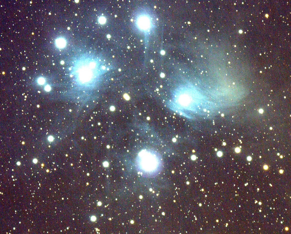

Ich bin momentan am Neustacken des M45 mit DSS und verschiedenen Einstellungen (und mit und ohne Darks).
Sobald ich was habe, poste ich hier die Ergebnisse mit DSS.
Das Problem vieler DSLR-Benutzer und auch meins ist die Nicht-Konstanz der Temperatur über die Aufnahmeserie!
Übrigens: Nicht jeder kann sich seine eigenen angepassten Stacker programmieren...
Gruß Norbert

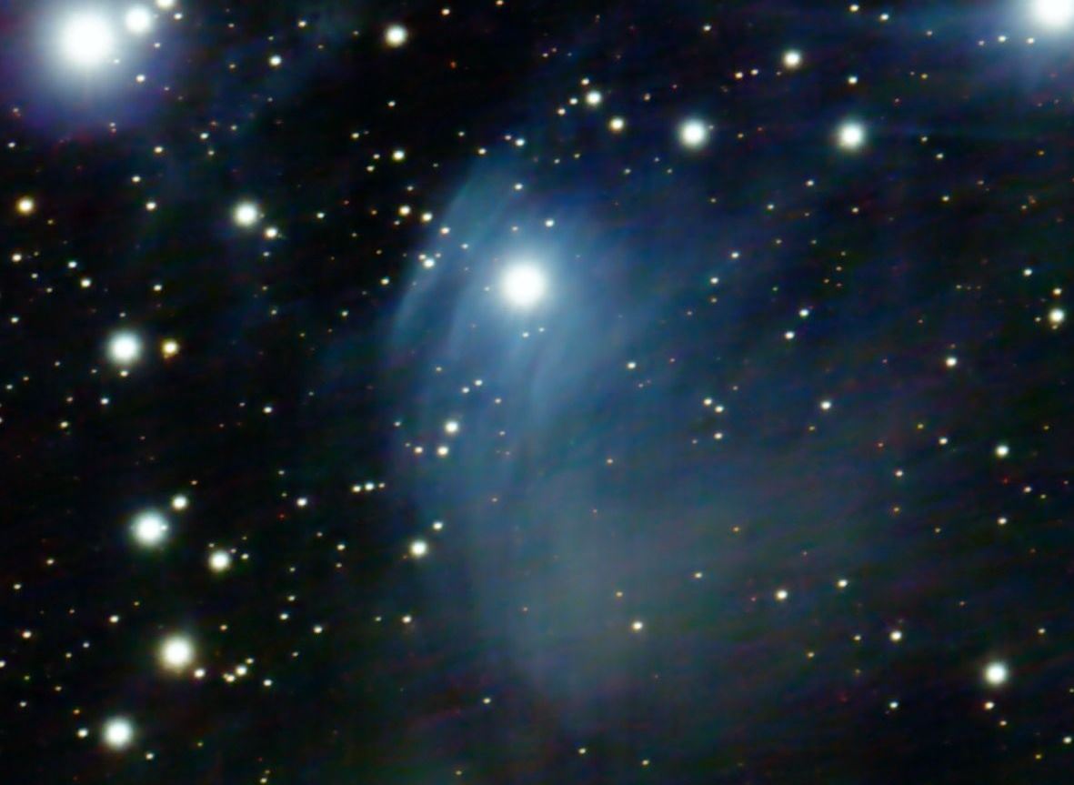

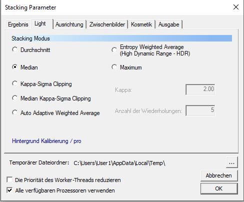

Und nun zum Vergleich mit DSS neu gestackt und 4mal gleich vom Gamma eingestellt ohne Stretchen.
Fazit: auch wenn die Darks nicht passen, ist es mit besser wie ohne...
Ich kenne da keinen rechten Unterschied, ausser zw. ohne und mit Dark...
Vielleicht ist auch DSS oder Astroart nicht zum Stacken geeignet?
Stellschrauben gibt es bei der Einstellung Median nämlich nicht...
Übrigens, was man dann in der Nachbearbeitung mit Filtern und Wavelet-Rauschreduzierung macht, ist eine andere Geschichte...
Also Ernüchterung bei mir...
Das sind immer noch diese Rohdaten.
Gruß Norbert

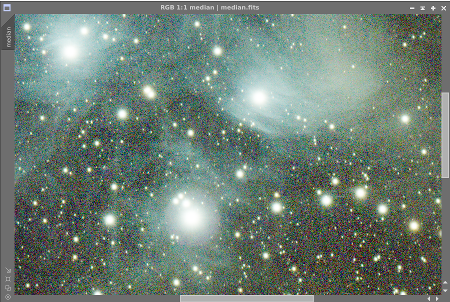

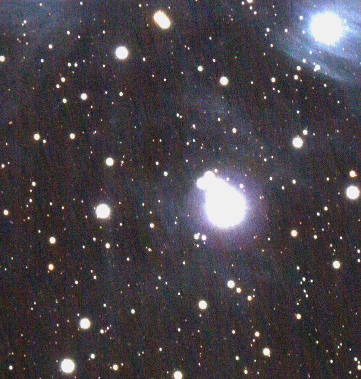

...in der Einstellung "Median" ist das Muster noch genauso da.
>>> Dithern, Ende.
Alles andere hätte mich auch verwundert, sonst wäre man auf die Idee schon vor Jahren gekommen.

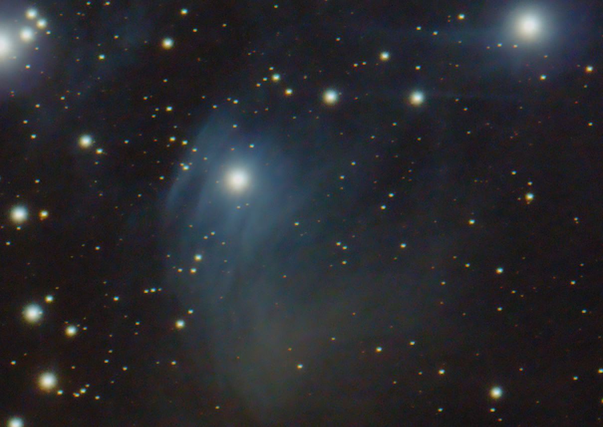

Hallo Norbert,
das ist schade, das DSS das nicht kann. Hier ist mein Ergebnis:
Ich habe einen ähnichen Ausschnitt gewählt wie Du und habe extrem das Rauschen hochgezogen. Da ist nix mehr zu sehen. Man muß natürlich einiges beachten, wenn man den Medianstack anwendet. Ich denke aber, die Programmierer von DSS wissen, was sie tun. Warum Dein Ergebnis so stark von meinem Abweicht, weiß ich nicht. Hast Du Dir das TIFF von Erwin angeschaut und vergleichen?
Deine alignten Einzelbilder haben auch noch eine "walking" Vignette, weiul Du kein Flat abgezogen hast. Das erschwert die Medianbildung.

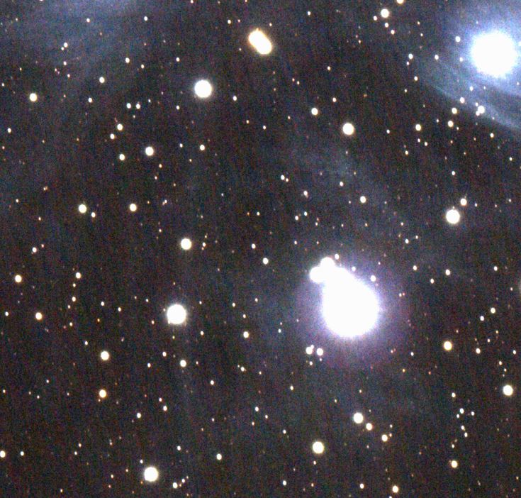

Hallo Frank,
das hört sich jetzt aber sehr beleidigt an. Das tut mir leid. Ich werde mir das Video anschauen.
Peter
Hallo Peter, was heißt beleidigt. Aber es klang so als wäre ich dir was schuldig, und das bin ich nicht. Wenn du noch Fragen hast nach dem Video, gerne fragen. Aber vielleicht machst du dazu einen neuen Thread auf. Darüber hinaus war es schon ernst gemeint damit, dass man dann, wenn man sowas aus der Ferne beurteilen soll deutlich mehr Infos benötigt.
Was anderes: Dein Bildbeispiel sieht überzeugend aus. Gleich wenn ich da immer noch das Muster "durchschimmern" sehe. Ich glaube es liegt ein kleines Missverständnis vor was den Begriff Median angeht. Du hast einen Medianfilter benutzt nehme ich an? Ich glaube viele verstehen unter Median eher die Stackingmethode, die man in den verschiedenen Stackingsoftwares einstellen kann um den Mittelwert zu bilden. Vielleicht redet ihr aneinenader vorbei!? Du hast ja wohl eher einen Restaurationsfilter oder von mir aus Rauschfilter verwendet wenn ich es richtig verstehe?
Jetzt muss ich aber nochmal nachfragen: In dem anderen Thread sagst du, dass du das dithern nicht optimal findest, bezogen auf diese Problematik, da damit der "Fehler" nur verschmiert wird. Was macht denn dann der Median Filter anders? Der "verrechnet" doch auch nur Informationen aus den Nachbarpixeln, und die damit neu berechneten Pixel sind somit auch nur interpoliert!? Oder sehe ich das falsch?
Unter "Ursachen bekämpfen" verstehe ich irgendwie was anderes. Also z.Bsp. die korrekte Erstellung von Darks und Flats (ausser Darks und Flats machen fällt mir wirklich nichts ein, was man an den Rohbildern bewirken könnte um die Pixelfehler , die Ursache für das Fixed Pttern Noise sind zu korrigieren).
CS Frank

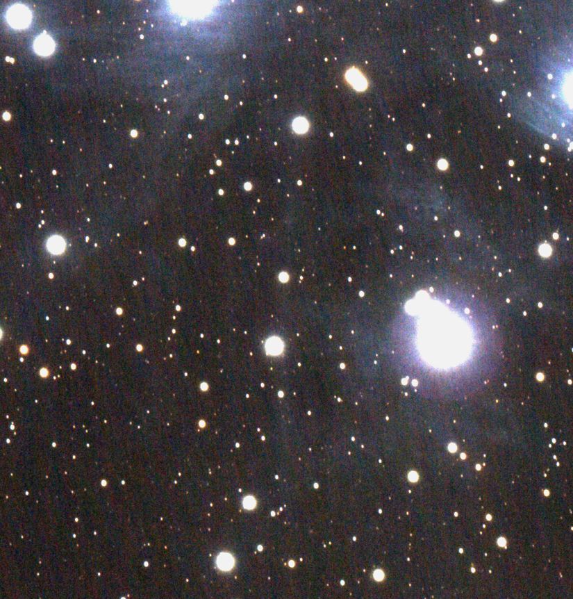

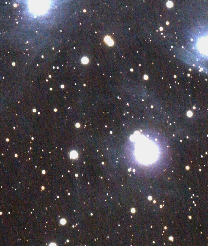

Hallo Peter,
ich habe jetzt mal dein TIF weiter bearbeitet...
Ja das Pattern-Noise ist fast weg...
Was macht dein Stacker anders wie DSS, Astroart oder PI?
Nun, ich habe nur DSS oder Astroart, von daher hilft mir das wohl nix...
Aber:
Da du damit wohl den "Stein der Weisen" gefunden hast, warum lässt du deine Erkenntnisse nicht ins DSS Projekt einfließen?
Gruß Norbert
