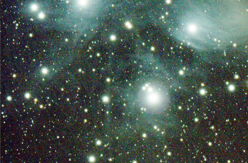

Ich habe den Median nun fertig. Das, was das Dithern im Orts-raum ist, ist der Median im Zeit-Raum. Die gleichen Pixel aus allen Einzelkarten werden beim Medianverfahren nach ihrer Intensität sortiert. Dann wird der mittlere Wert aus dieser Sortierung genommen. Letztlich springt man für unterschiedliche Pixel auch zu unterschiedlichen Einzelbildern.
Wem das zu komliziert scheint, kann sich das Resulat anschauen:
Meines Erachrens sieht das schon viel besser aus, als das Original. Der Nachteil allgemein beim Medianfiltern ist ein etwas höheres Rauschen gegenüber dem arithmetischen Mitteln. Jedenfalls wenn reines normalverteiltes Rauschen vorliegt. Da in diesem Fall aber das "walking noise" dominant ist, kann man damit leben, meine ich.
Ich bastele aber noch an anderen Methoden herum. Die brauchen aber Zeit zum rechnen...
Peter
Hallo Norbert,
ich habe mein Resultat hier als FITS File hinterlegt.
Beim median-filtern muß man allerdings aufpassen. Die Bilder müssen alle gleich skaliert sein und auch den gleichen Offset haben im Einzelbild. Die Skalierung sollte kein Problem sein, weil Du immer mit der gleichen Zeit belichtet hast. Den Offset habe ich angepasst, indem ich das erste Bild als Referenz benutzt habe und allen anderen Einzelbilder auf den gleichen Mittelwert geschoben habe, den ich aus dem Referenzbild ermittelt habe.
Allerdings gibt es bei Deinen Bilder noch ein Problem: Du hast kein Flat abgezogen. Damit verschiebt sich die Vignette nach dem Alignen durch die Bilder. Das ist fürs Medianmitteln problematisch.
Normalerweise, wenn alle Bilder gleich gut sind, kannst Du nach dem Medianmitteln mit eine Rauschen rechnen, das dem von 2/3 aller arithmetisch gemittlten Bildern entspricht. Hast Du viel Schrott in den Bildern, verbessert sich das Rauschen im Median.
Es gibt auch noch die Möglichkeit, einen MittelMedian anzuwenden. Dieser Filter schmeißt nur die Outliers weg. Damit gewinnt man an SNR. Das ist in Deinem Fall aber nicht sinnvoll, weil Du zu viele Outliers hast durch das "walking noise".
Peter
Ich hatte gestern Abend noch ein andere(s) Experiment(e) gemacht. Ich habe meinen Hotpixel-Filter auf ein ganz niederes Niveau gesetzt. Damit ist das SNR natürlich besser als mit dem Median gefiltert. Ob das Endresultat auch den Erwartungen entspricht, kann Du entscheinde. Das Bild liegt wieder hier.
Peter
Das solltest Du auf jeden Fall machen. Wie sieht denn Dein Ergebnis aus im Vergleich zu Alten?
Das Medianfiltern kannst Du auf Deine alten Daten anwenden, um das "walking noise" damit zu entfernen. Zumindest kosmetsch siehts dann besser aus.
In meinem letzten geposten sind die Hotpixel und so noch drin, weil ich die erstmal nicht gefilter habe. Es war nur ein Test, ob das "walking noise" damit in den Griff zu bekommen ist.
Es gibt immer und für alles eine Lösung. ;)
Ach ja: Wenn Du wirklich ein Verbesserung des SNR bekommen willst, mußt Du unbedingt auch ein MasterFlat machen.
Peter

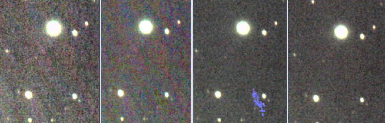

Als ich nochmal etwas genauer auf die Bilder geschaut habe, ist mir etwas aufgefallen, das ich beim ersten Blick übersehen hatte: Beim Abzug des Master-Darks ist das Ergebnis für viele Pixel negativ (weil der Himmel sehr dunkel ist - etwas, das ich hier bei Stuttgart nur mit Schmalbandfiltern kenne). Ich habe die Bilder jetzt nochmal gestackt ohne dabei die negativen Werte bei null abzuschneiden und siehe da, das Rauschmuster ist merklich schwächer geworden.
Dann habe ich noch versucht, die Dark-Skalierung zu optimieren. Dabei ist dann etwas Erstaunliches passiert, das ich noch nicht recht verstanden habe: Wenn ich die Darks hochdrehe, bis die hellen Hot/Warm-Pixel verschwinden, tritt das Bewegungsmuster stärker hervor. Umgekehrt verschwindet es fast ganz, wenn ich die Darks nicht skaliere. Ich habe dazu mal Bildausschnitte herausgezoomt:
Von links nach rechts:
- Negative Werte abgeschnitten, Dark x 2
- Negative Werte erhalten, Dark x 2
- Negative Werte erhalten, Dark x 1
- Negative Werte erhalten, Dark x 1, Ausreißer-Clipping
Mit dem Ausreißer-Clipping (eine vereinfachte Version des Sigma-Clipping, die hier nur sehr wenige Pixel wegnimmt und das SNR praktisch nicht verschlechtert) sieht das Ergebnis doch schon recht ordentlich aus.
Hallo Erwin,
ich hatte Dein erstes Posten bis jetzt übersehen. Sehr interessanter Beitrag.
Das da negative Werte auftreten ist nur der Subtraktion geschuldet, die das "Nullniveau" (den Mittelwert des Bildes) absenkt. Das "Nullniveau" spielt aber bei der Division durch das Flat eine Rolle, deshalb sollte man das nicht vor der Flatkorrektur verändern. Wenn man 2xDark abzieht, verändern man das "Nullniveau", was sich somit bemerkbar macht.
Wenn man die negativen Werte abschneidet, greift man in die Rauschstatistik ein. Das ist eher nicht so gut.
Was heißt denn "Darks hochziehen"?
Wie genau bist Du denn zu den gezeigten Ergebnissen gekommen? Insbesondere die letzten beiden Ausschnitte sehen sehr gut aus. Hast den Median dazu benutzt?
Wichtig beim Erstellen der Darks bei ungekühlten Kameras ist natürlich, daß die Temeraturen absolut gleich sein müssen. Die Darks müssen bei der gleichen Temperatur aufgenommen werden, wie die Lights auch. Sonst vergleicht man Äpfel mit Birnen. Bzw zieht Birnen von Äpfeln ab.
Peter
Ja, der Himmel ist relativ dunkel. M31 ist mit blosem Auge erkennbar, das Milchstrassenband ist auch deutlich sichtbar.
Freilich ist es kein Alpenhimmel, aber ich bin damit erst mal zufrieden.
Höhe über 0 ist 430m.
Man erreicht mit "günstigster" Ausrüstung eine Tiefe, von der Stadtrandbewohner nur träumen können.

Ich versuch's mal der Reihe nach und hoffe nichts zu übersehen:
Das Null-Niveau bei DSLRs wird künstlich festgehalten, bei der 600D immer bei ca. 2048.
Wenn ich Darks skaliere ziehe ich vorher ein Bias ab oder, wenn ich keins habe wie hier, das Nullniveau und addiere es zum Schluss wieder. Es bleibt also alles wie es sein sollte.
Das Abschneiden der negativen Werte beim ersten Stack war ein Versehen, weil ich nicht richtig auf das Histogramm geschaut habe. Ich weiss aber nicht, was z.B. DSS da macht (ich verwende meinen eigenen Stacker).
Mit "Darks hochziehen" meine ich auf eine höhere Temperatur skalieren (ca. 2x je 4 bis 5 Grad), um den Temperaturunterschied auszugleichen. In den EXIF-Daten der CR2's steht die Tempertur ja drin.
Alle 4 Beispiele sind rein gemittelt (nach 1x oder 2x Dark-Abzug). Nur beim letzten sind die (hellen) Hotpixel geclippt, die schwachen, die in den ersten beiden die Streifen machen, sind noch drin, allerdings durch die Darks gut korrigiert.

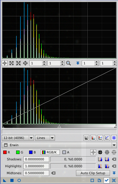

Der Bildausschnitt ist zufällig gewählt. Ganz am Rand, wo es durch die Vignettierung noch dunkler ist, tritt das Rauschen noch etwas stärker hervor, das Streifenmuster ist aber komplett weg. Ich hab den vierten Stack mal in meine Dropbox gestellt, ist sicher auch für Norbert interessant. Er ist bis auf etwas Untergrundabzug unbearbeitet, vor allem auch ohne jede Farbkalibrierung.
Apropos Farbkalibrierung: Die führt dazu, dass auch Darks bunt werden können und es ist u.U. nicht möglich sie beim Import von RAWs abzustellen. Dann muss das Rauschen farb-separiert berechnet werden. Manche Canon-Kameras (die von Norbert aber eher nicht) haben auch noch Unterschiede zwischen geraden und ungeraden Spalten, also zwischen (R,G1) und (G2,B).
Obwohl das Pixelmuster wie Rauschen rüberkommt, würde ich es nicht unbedingt mit dem statistischen Rauschen in einen Topf werfen, vor allem auch deswegen, weil es im Gegensatz zu diesem korrigiert werden kann.
Gruß, Erwin

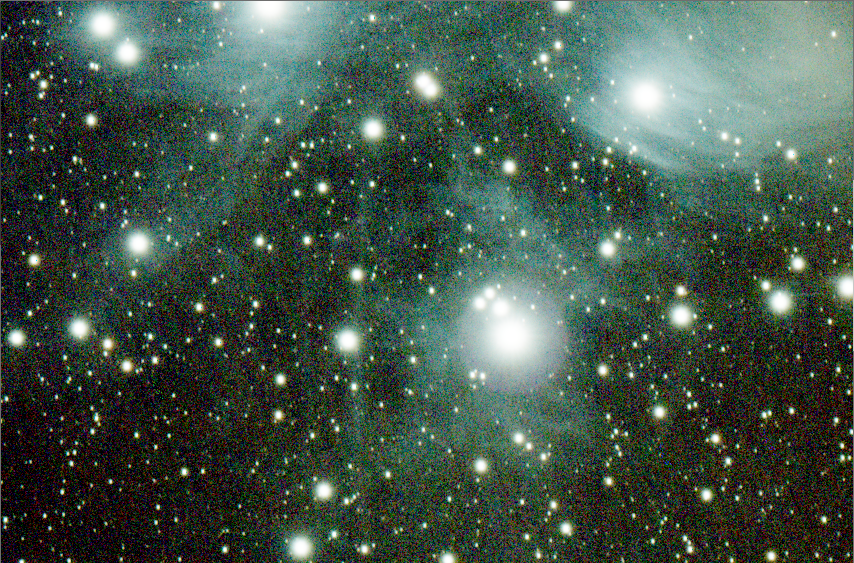

Hallo Erwin,
danke. Ich habe mir das Histogramm zu Deinen Daten angesehen. Es gibt Löcher in den Intensitätsstufen. Sind die Daten als Integer abgespeichert und mit einer Skalierung auf 16bit versehen?
Eine Farbkalibrierung hat doch stattgefunden, sonst sähe das Histogramm och anders aus. Jedenfalls, wenn ich meine Kalibration mache. Deshalb wende ich einen Farbneutralisierung an, in dem ich das rauschen analysiere, den Schwerpunkt für jede Farbe aus dem Rauschen bestimme (also die Kurven wie oben) und dann die Schwerpunkte synchronisiere.
Trotzdem sieht Dein Ergebnis viel besser aus, als alles was Norbert gezeigt hat. Auch meine normale Kalibration zeigt noch das typische "walink noise", wenn ich kein Medianfiltern machen.
Ich beschreibe mal meinen Weg:
1) Darks in der Bayerversion arithmetisch mittlen -> MasterDark (float)
2) Flats in der Bayerversion arithmetisch mittlen -> MasterFlat (float)
3) Einzelbild (float) mit (Light - MasterDark) / (MasterFlat-MasterBias) kalibrieren.
4) Debayern
5) Nullniveaus angeleichen
5) Alignen mit dem ersten Light als Ref.
6) RunningMean
7) Summenbild farbneutralisieren.
8) RGB Farblayer adjustment.
Da schreibst ja auch, dass Du das Dark nicht weiter manipuliert hast. MasterFlat gibt es nicht. Warum sieht Dein Ergebnis besser aus? Was läuft bei Dir anders als bei mir?
Peter
Richtig, das Ergebnis ist von 14 auf 16 Bit skaliert, aber ohne Farbkorrektur.
Bei mir fehlen die Flats (wo hast du die her?), Punkt 5), weil ich statt 6) das arithmetische Mittel bilde, und 7).
Sonst ist alles gleich.
Ach so: Mein Stacker hat knapp die Hälfte der Lights verworfen, meist wegen Sterndeformation, aber das sollte auf das Rauschmuster keinen Einfluss haben. War auch bei allen 4 Variationen gleich.

Bei diesen Versuche hatte ich das Debayern vereinfacht, indem RGB nicht interpoliert habe mit einem Debayer-Verfahren, sondern die Farbpixel zu Bildern zusammengesetzt habe. Deshalb ist mein Bild auch nur halb so groß in der Kantenlänge. Das sollte aber auf das Rauschen auch keinen Einfluß nehmen.
Neben dem RinningMean gebe ich auch das arithmetische Mittel aus. Das sieht aber genauso aus.
Das "RunningMean" vergleicht fortlaufend je zwei Bilder (als Ringpuffer) und nimmt jeweils das niedrigste Pixel aus beiden Bildern. Damit bekomme die die Satelliten und teilweise Hotpixel raus. Das geht eben schön "on the fly".
Vielleicht besteht die Kunst ja im Weglassen von schlechten Bildern. Wenn das statistisch auftritt und nicht nacheinander, wird das Streifen muster auch unterbrochen und es tritt ein Dithereffekt ein.
Das probiere ich mal. Ist ja egal, welche ich weglassen. Danke für die Infos. Das war sehr hilfreich für mich.

Ich hab' mal noch auf die Schnelle 131 Lights gestackt und dann noch ohne Interpolation auf halbe Größe, aber außer dass das Rauschen zurückgeht ändert sich nix.
