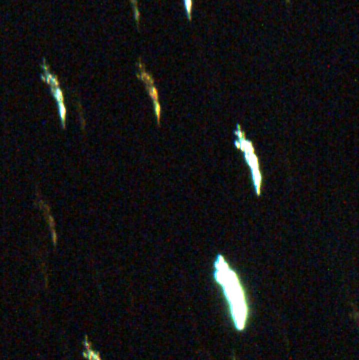

Guten Morgen,
ich habe noch einmal mehrere Dinge überprüft:
Darks und Lights haben die selben Parameter (Gain, Exposure, Temperatur). Sie sind direkt nacheinander mit SGP gemacht worden.
Ich habe den Stack wiederholt, ohne Darks. Das Pattern is vorhanden.
Ich habe den Stack wiederholt, OHNE die Subframes registriert zu haben. Die Sterne etwa 3 x so lang, wie sie sein sollen. Die Richtung, in die die Sterne gestreckt sind, korrespondiert mit der Richtung des "Walking Man Patterns". In diesem Stack ist das Pattern nicht zu sehen!
Darüber muss ich erstmal nachdenken.
Herzliche Grüße und ein wolkenfreies Wochenende!
Ecki
Na, Ecki, damit hast Du doch bewiesen, dass es sich tatsächlich um "walking noise" handelt. Soviele habe ich gestern gelernt, dass sich "walking noise" nur durch das Alignen von Einzelbildern "aufbaut". Entweder wandern die Pixel, oder die Sterne im Bild, jenachdem ob Du nun alingst oder nicht. Und natürlich auch in die gleiche Richtung. Einzelne Pixel sind schwerer im Bild auszumachen, als die durch das "walking" enstehenden Striche (das Pattern). Sterne sind ja ausgedehnt über mehrere Pixel. Deshalb sieht man die auch nach dem Alignen. Einzelnen hellere Pixel gehen eher "unter" im Gewimmel der umliegenden Pixel.
Hallo Ecki,
Dieses Ergebnis zeigt (wie vorher vermutet), dass Drift die eine Ursache für das Muster ist. In einem vorherigen post schriebst Du, dass die Sterne beim Blinken nur "zittern". Das könnte vielleicht auch bedeuten, dass nur in RA gedithert wurde. Falls jedoch tatsächlich in beide Richtungen gedithert wurde, müsste Dither Scale vergrößert werden.
A) Eine Möglichkeit für dieses Ergebnis ist, dass die Kalibrierung mit dem MasterDark nicht ordnungsgemäß funktioniert hat.

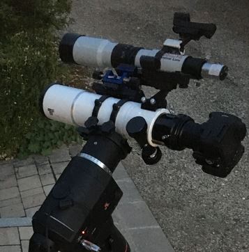

Bei mir wird die Ursache (auch bei Guiding) der Drift sein.
Da ich Leitrohr und Teleskop parallel montiert habe, gibt es immer eine leichte Verwindung je nach Lage.
(das sieht man auch, wenn ich das erste und letzte Bild vergleiche, da gibt es einen leichten Versatz, auch bei den geguideten Bildern)
>> Thema "differential flexing"
Abhilfe würde wohl nur ein OffAxisGuider bringen.
Das ist aber bei meinem APO und ner EOS schwierig...

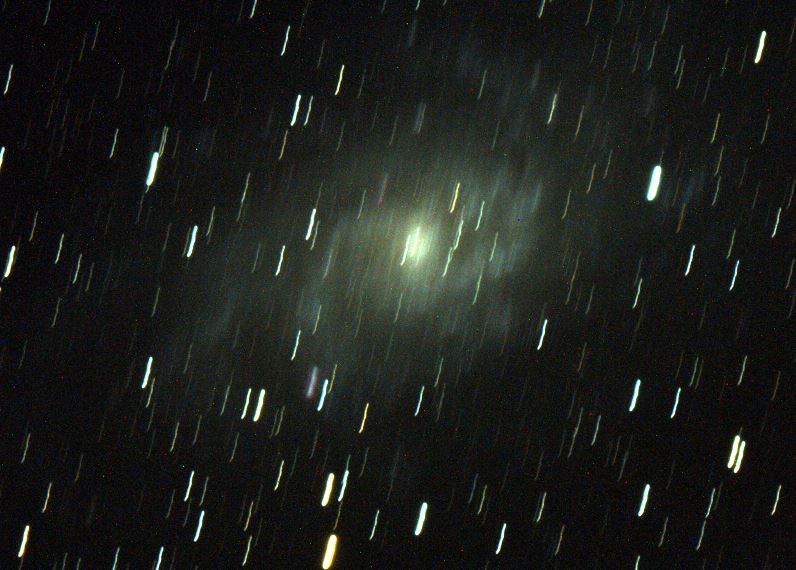

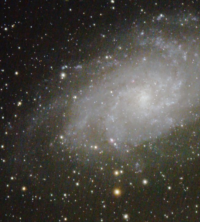

...und hier die Bilder vom M33, geguided!
Ich habe also extremes "differential flexing" drauf, da PHD2 den Stern absolut ruhig hält.
(waren 37x180s)
Vielleicht wird's mit einem anderen Leitrohr besser, ich habe die Schelle vom Beroflex in Verdacht.

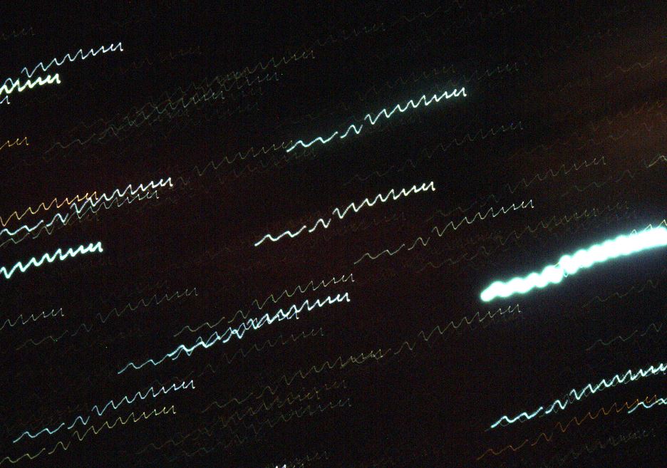

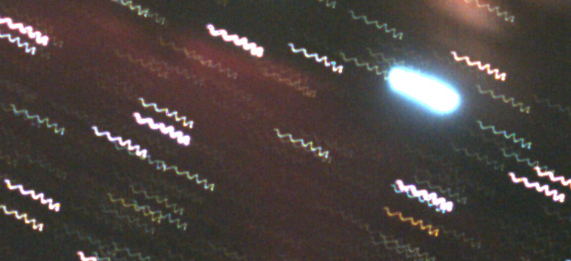

und so sieht die Spur vom Pferdekopfbild aus...
Heisst, sobald etwas "Zufall" ins Spiel kommt, minimiert es das "Pattern-Noise".
(Also Drift + PE orthogonal überlagert)
Es ist also besser, nicht zu guiden und nicht so genau einzunorden als guiden und einen leichten Drift zu haben.
(sofern man noch zusätzlich einen PE hat)
Gruß Norbert

an den beiden Bilder vom M33 kann man das Problem erkennen. Die Pixel, die das "walking noise" verursachen, liegen wahrscheinlich nicht allzu hoch über den umgebenden Pixelintensitäten und sind somit nur schwierig zu detektieren. Für meine Hotpixel habe ich mir einen Filter geschrieben, der für jedes beliebige Pixel im Bild die 8 umliegenden Pixel nimmt, den Median bildet und mit dem Zentralpixel vergleicht. Überschreitet die Intensität des zentralen Pixels einen Schwellenwert, wird es durch den Median ersetzt. Alternativ geflagt.
Ich habe meinen Schwellenwert auf 5*Median gesetzt. Bin aber noch am testen. Damit identifiziere ich die Hotpixel. Ich habe aber noch nicht probiert, den Schwellenwert kleiner zu setzen. Das ist ja sowas wie Sigma-Klipping. Hast Du sowas schonmal probiert. Da muß es doch sicher auch in den bekannten Kalibrationsprogrammen was zu geben. Oder man trägt die Bad-Pixel in eine Tabelle ein.
Aber wie Du schon richtig bemerkt hast, da gibt es einige (sehr wenige), die sich schon Gedanken darum gemacht haben und auch die Fähigkeit dazu haben, also programmieren können. Das sollte sich dann schon herumgesprochen haben.
Hallo Peter,
das mit M33 war ein Stack bei welchem ich einfach die Bilder übereinander ohne Ausrichtung gestackt habe (das kann man ja in Astroart ausschalten), genauso wie beim Pferdekopfbild. Somit sieht man anhand den Sternspuren, was genau passiert ist und wie stark der Drift war. Mit Hotpixel hat das nix zu tun.

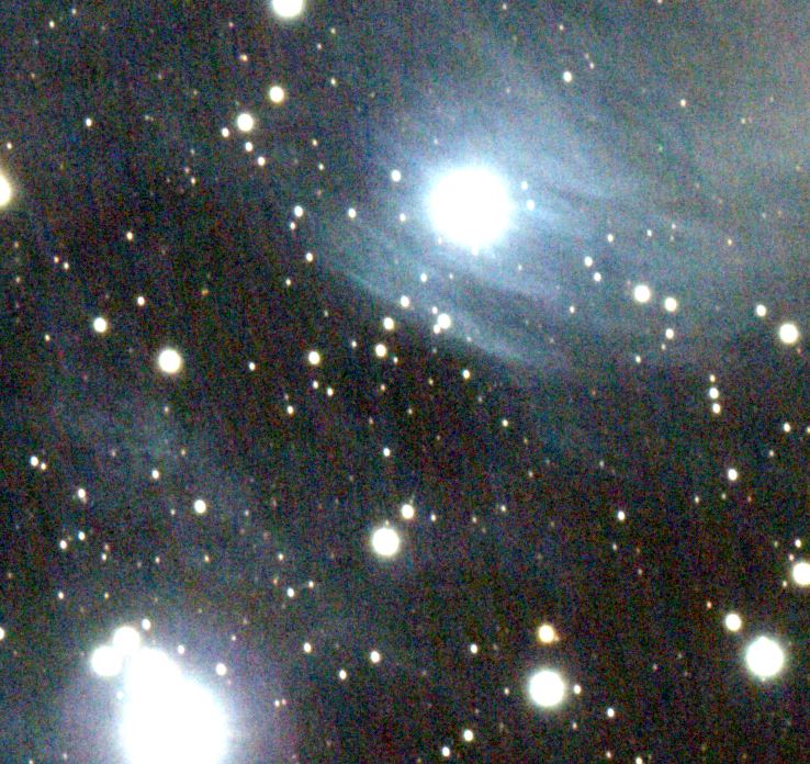

...und ein letztes Bild.
Das war mit der EQ6 mit "guter" Polsausrichtung ungeguidet auf die Plejaden mit extremen Pattern-Noise.
Scheinbar wird das Pattern-Noise schlimmer, je besser die Einnordung und wenn dann fast nur noch der PE da ist, wird's extrem.
Gruß Norbert

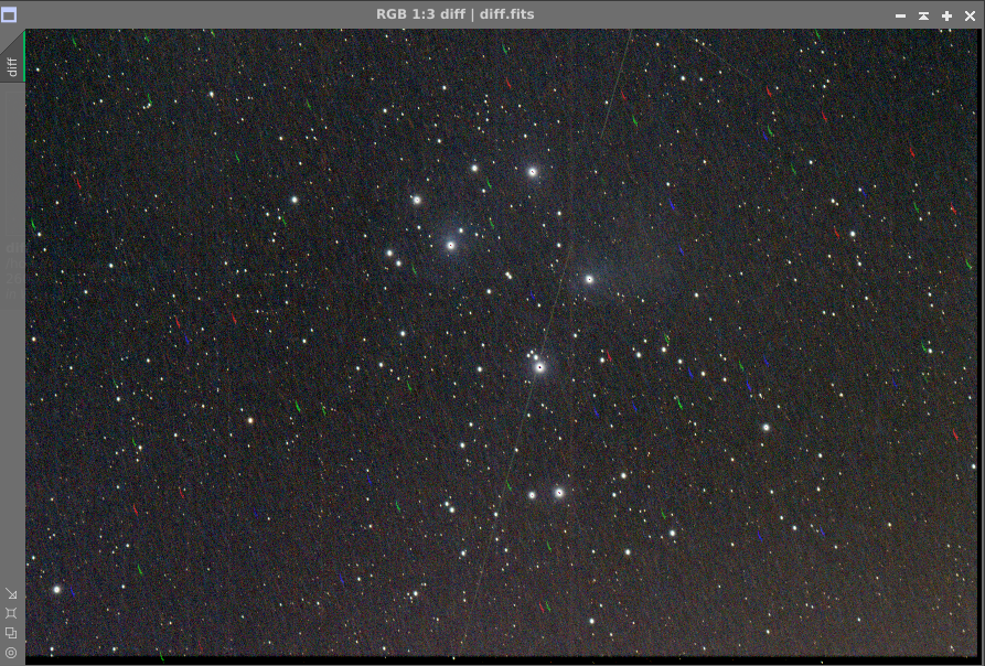

Solange Du Warmpixel mit "normalen" Pixel mischst beim Aufsummieren, wirst Du auch deren Stärke dadurch vermindern. Je mehr "normale" Pixel Du mit Warmpixel mischst, desto unsichtbarer werden sie. Das ist ja der Trick dabei. Per Zufallsgenerator geht das natürlich am besten. Weil die Warmpixel dann auch keinen zusammenhängenden Strich bilden können. Da wird im besten Fall jedes Warmpixel mit 9 "normalen" Pixel gemischt, wenn Du insgasamt 10 Einzelaufnahmen machst. Bei einer Drift sammelst Du gleich mehere Warmpixel in einem Summenpixel auf. Je langsamer die Drift, desto mehr Warmpixel enthält das Summenpixel und umso heller erscheint es im Bild.
In Deinem rechten Plejadenbild (Pixel-aligned) sieht man die "Übeltäter" doch ganz genau. Die roten, grünen und blauen Punkte im Bild. Die ziehen sich zu Strichen beim Stern-Alignen. Die kann man gut identifizieren. Dann sollte auch was möglich sein meiner Meinung nach.
Hotpixel rechnet DSS übers Dark raus.
Nochmal, Pattern-Noise hat nix mit Hotpixel zu tun.

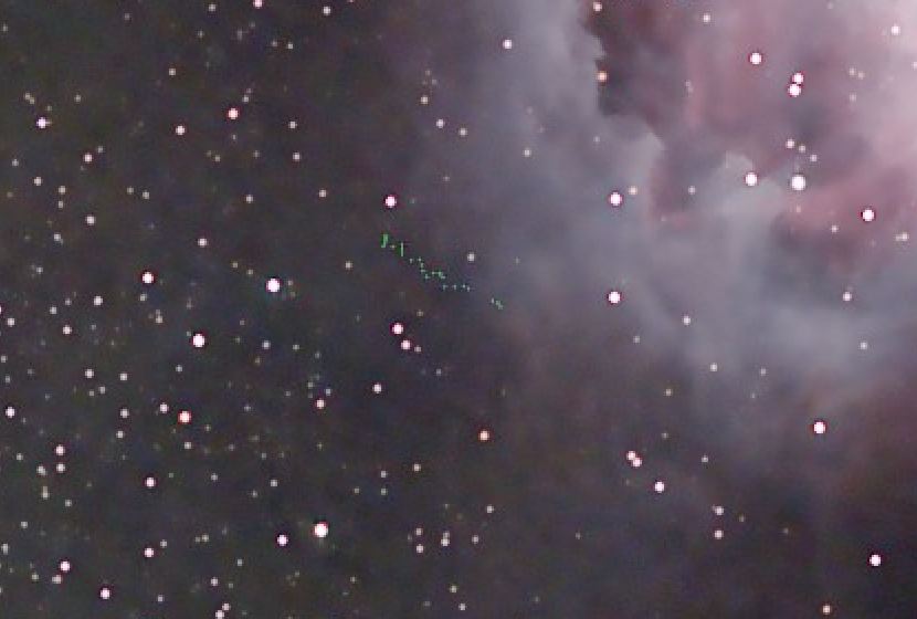

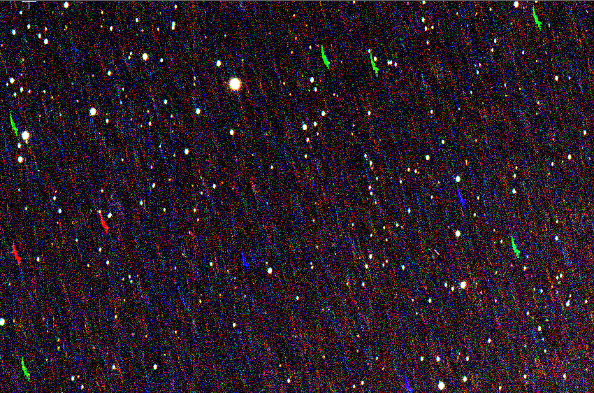

Edit: und im Anhang was passiert, wenn noch ein Hotpixel übrig bleibt den DSS nicht rausrechnen konnte.
Das ist einfach invers zu dem was ich vorher gezeigt habe.
(Mittlerweile stacke ich mit Kappa-Sigma-Clipping und da bleiben nicht mal mehr Satellitenspuren übrig)

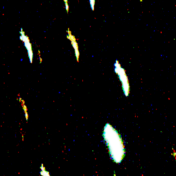

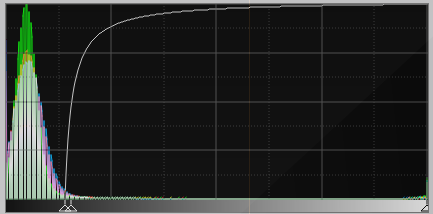

Ich habe Dein Bild genommen und das Rauschen abgeschnitten. Also das gemacht, wovor Frank immer warnt. Aber in diesem Fall ist es angebracht. Alle die hier aus dem Schwarzen herausragenden Pixel tragen zu Deinem "walking noise" mehr oder weniger bei. Je nach Intensität. Dabei überlagen sich natürlich auch Pixel bzw liegen dicht zusammen. Das macht die Driftstriche breiter:
Hier das zugehörige Histogram, wie ich abgeschnitten habe. Möglicherweise habe ich auch schon zu hart abgeschnitten und es gibt noch mehr Pixel im Untergrund, die dazu beitragen. ich habe bei ca 2 Sigma abgeschnitten.
Was ist denn Deiner Meinung nach Ursache für das "walking noise"?
Was passiert mit den Pixel oben, wenn sie driften? Das sind keine Hotpixel, das sind Warmpixel.
Peter
...wir kommen dem schon näher, nun erweitere das ganze auch in die negative Richtung. Das Problem bei CMOS ist, das jeder Pixel seinen eigenen Verstärker + eigener Kennlinie hat... Übrigens, des Bild war ohne Darkabzug! Mit Darkabzug schaut's ebener aus.
Es war nur zur Demonstration wie der Drift war und wie es zum Pattern-Noise korreliert.

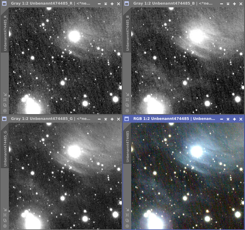

Im dem Histogramm oben ist mir aufgefallen, dass der Grünkanal weniger verrauscht ist als die anderen beiden. Der Peak ist höher. Daraufhin habe Dein aligntest Bild in Farben zerlegt:
Das "walking noise" scheint im Grünkanal wesentlich weniger dominat zu sein, als im Rot- und Blaukanal.
Das könnte mit der Interpolation der Pixel zutunhaben. Am Farbfilter kann es eher nicht liegen. Letztlich werden aus einem Rot- und Blaupixel jeweils 4 Pixel erzeugt. Aber aus zwei grünen Pixeln auch 4. Und Interpolation von Rauschen war noch nie eine gute Idee.

danke für die Daten. Ich bin leider erst gestern Abden dazu gekommen, mich damit zu beschäftigen. Ich mußte erstmal mein Programm umstellen, um Deine CR@-Daten einzulesen mit Pythons rawkit. Canon hat ein Chip mt ungerade Zeilenzahl (oder Spalten). Ich habe Angenommen, dass die Bayermatix (RGGB) am Anfang richtig ist und habe die letzte Zeile (oder Spalte) weggeschmissen. So dass die Farben hoffentlich stimmen.
Allerdings hat es nichts gebracht. Auch im Grünkanal ist das "walking noise" zu sehen. Ich habe versucht, den "Schrott" aus Deinen Bildern zu extrahieren:
Da sind zwar auch noch Teile von Sternen drin, aber man kann schon sehen, was los ist, wenn man reinzoomt:
Neben den Hotpixel gibt es noch jede Menge Warmpixel, die die selben Strichlängen und Breite haben, die die Hotpixel. Das betsatigt also meine Vermutung von weiter oben im Thread. Es sind sehr viele warme Pixel.
Ich werde mal versuchen, weiter mit den Daten zu spielen. Ein Median-Mittelung könnte auch schon viel bringen. Das werde ich probieren. Allerding geht das nicht "on the fly". Deshalb muß ich die alignten Einzelbilder erst herausschreiben und segmebtweise "midianen". Ich habe nur 8GB Memory im Notebook. Sonst fängt der Rechner an zu pagen und zu swappen. Das dauert dann ewig.
Peter

Der Bereich, in welchem man das Muster sieht, ist sehr weit links im Histogramm, d.h. es geht bei einem Einzelbild im Rauschen unter.
Die dunklen Stellen im Bild kommen von Pixeln, deren Gain bei 0,999 liegt, die hellen bei denen er bei 1,001 liegt, sehr vereinfacht ausgedrückt.
