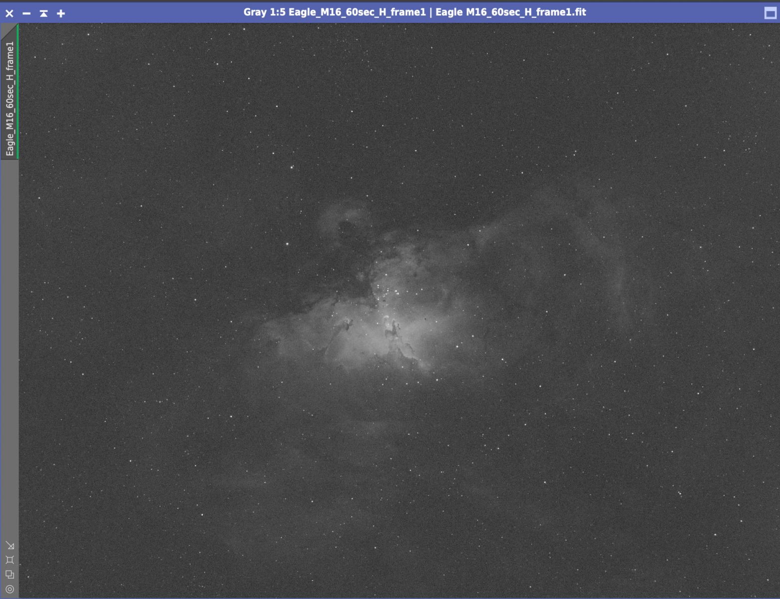

woher kommt das furchtbare Rauschen in diesem Bild?
Es sind etwa 60 Subframes, Gain 55, 60 Sekunden bei -12C. Ich habe mit leichtem Dithering fotografiert. Ist das "Sensornoise", den ich durch stärkeres Dithering vermeiden kann?
ASi1600 MM Pro, nur Backgroundextraction und Stretch.

Hallo Ecki,
ja das ist das Pattern Noise, was das Streifen Muster erzeugt.
Dagegen hilft Dithern und auch genaues Einnorden.
Du hast eine Drift während den Aufnahmen.
VG Cl.-D.

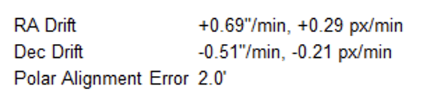

Hmmm, PHD2 zeigt einen Polar Alignment Fehler von < 1.3 arc-min und eine DriftRate von 0.1 Pix / sec bzw. < 0.3 arc-sec / sec an (Guiding Assistant). Ich dachte, das sei in Ordnung. Wo muss ich denn hin?

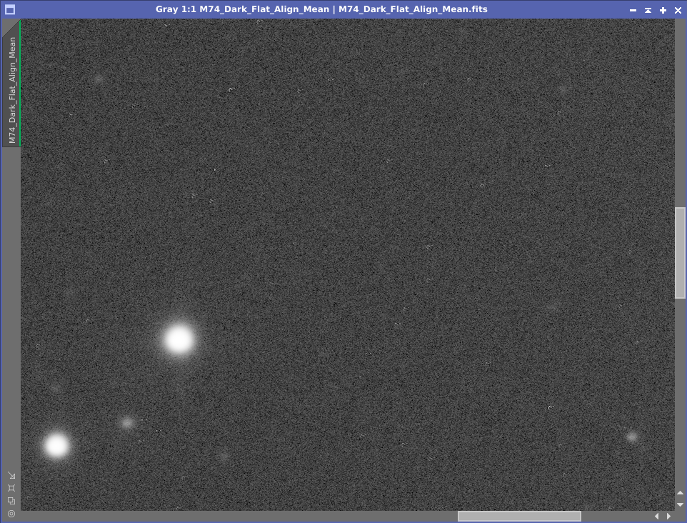

Hallo nochmal,
von einem "walking noise", oder "pattern noise" habe ich bisher noch nichts gehört. Was aber nicht unbedingt etwas zu bedeuten hat. ;) Bin aber erstmal wieder skeptisch und habe daraufhin meine Bilder angeschaut, die ich mit der ASI1600MM Pro gemacht habe.
Für mich sieht das Rauschen im Bild-Hintergrund normalverteilt aus. Ich erkennen da nichts. Es ist ein Einzelbild mit 300s Belichtungszeit.
Hier nochmal ein Ausschnitt in Chipauflösung (Kringel-Symbol links unten an der PI-Leiste gedrückt):
Liegt das jetzt an meiner Kamera, der mache ich was "falsch"?

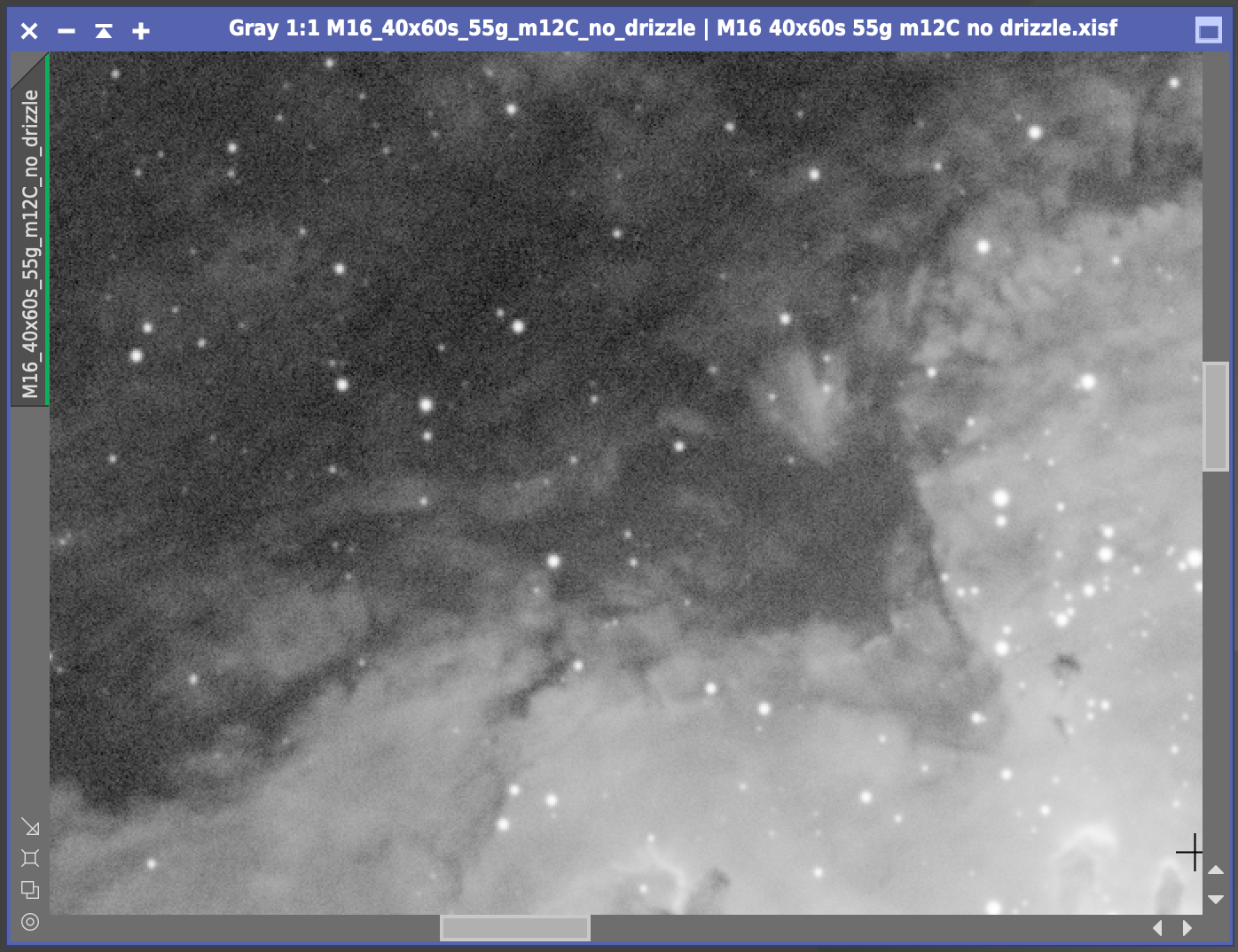

Guten Morgen allerseits,

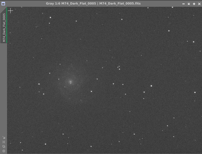

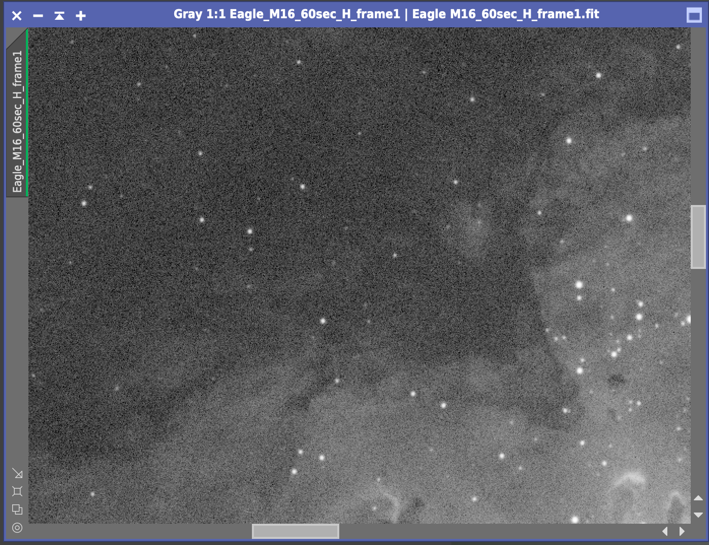

erstmal danke für die Hilfe. Ich habe zum Vergleich ein paar Rohdaten beigefügt.
Single Subframe ohne Kalibrierung, 60 sec 55 Gain, Ha, -12°C bei einer Umgebungstemperatur von ca. 16°C.
Vergrösserter Bildausschnitt des obigen Subframes
Der selbe Bildausschnitt nach "Image Integration" von 40 Subframes (best of 60).
Weglassen der Flat Frames macht keinen Unterschied.
Kann das Rauschen andere Gründe (z.B. Stromversorgung etc. haben)?
Die Dither Einstellungen waren die "Default Settings" von PHD2. Sobald das Wetter es zulässt, versuche ich es mal mit stärkerem Dithering.
Herzliche Grüße,
Ecki

Das Problem entsteht erst beim Stacken. Um das zu simulieren, müsstest Du einen Bildausschnitt nehmen, um einen regelmäßigen Pixelabstand verschieben, und dann stacken.
Das Problem besteht darin, dass nicht jeder Pixel gleich ist, weder vom Dunkelstrom, noch von der Empfindlichkeit und bei CMOS insbesondere auch nicht vom Read noise.
Hätten die Kameras wirklich eine perfekte Normalverteilung, und könnte man den Dunkelstrom und das Flat beliebig mitteln, wäre alles gut.
So verbleibt aber immer ein Rest "Muster" im Bild, oder es gibt einzelne Pixel die einfach eine höhere Rauschamplitude haben, also innerhalb des Stacks etwas stärker "blinken", auch wenn sie im Mittel das korrekte Signal abgeben.
Verschiebt man jetzt gleichmäßig durch eine Drift, entsteht dadurch ein gleichmäßiges Muster. Die Pixel mit dem höheren Rauschen oder nicht korrigierbaren Hotpixeln verpassen dem "darübergeschobenen "Bild regelmäßig zu hohe oder zu niedrige Werte . Das kann mit Dithern bekämpft werden, allerdings braucht es viele Frames dazu, sonst bleibt das Muster wie eine Art Spur erkennbar.
Manchmal ist der Backgroundabzug hier kontraproduktiv, wenn er nicht genug gemittelt, oder gar mit falschen Parametern angelegt ist.

Nachtrag: Bei sehr genauem Hinsehen kann man auch eine Clusterung des Rauschens (dunkle Gebiete) erkennen. Das wird es dann wohl sein.
Peter

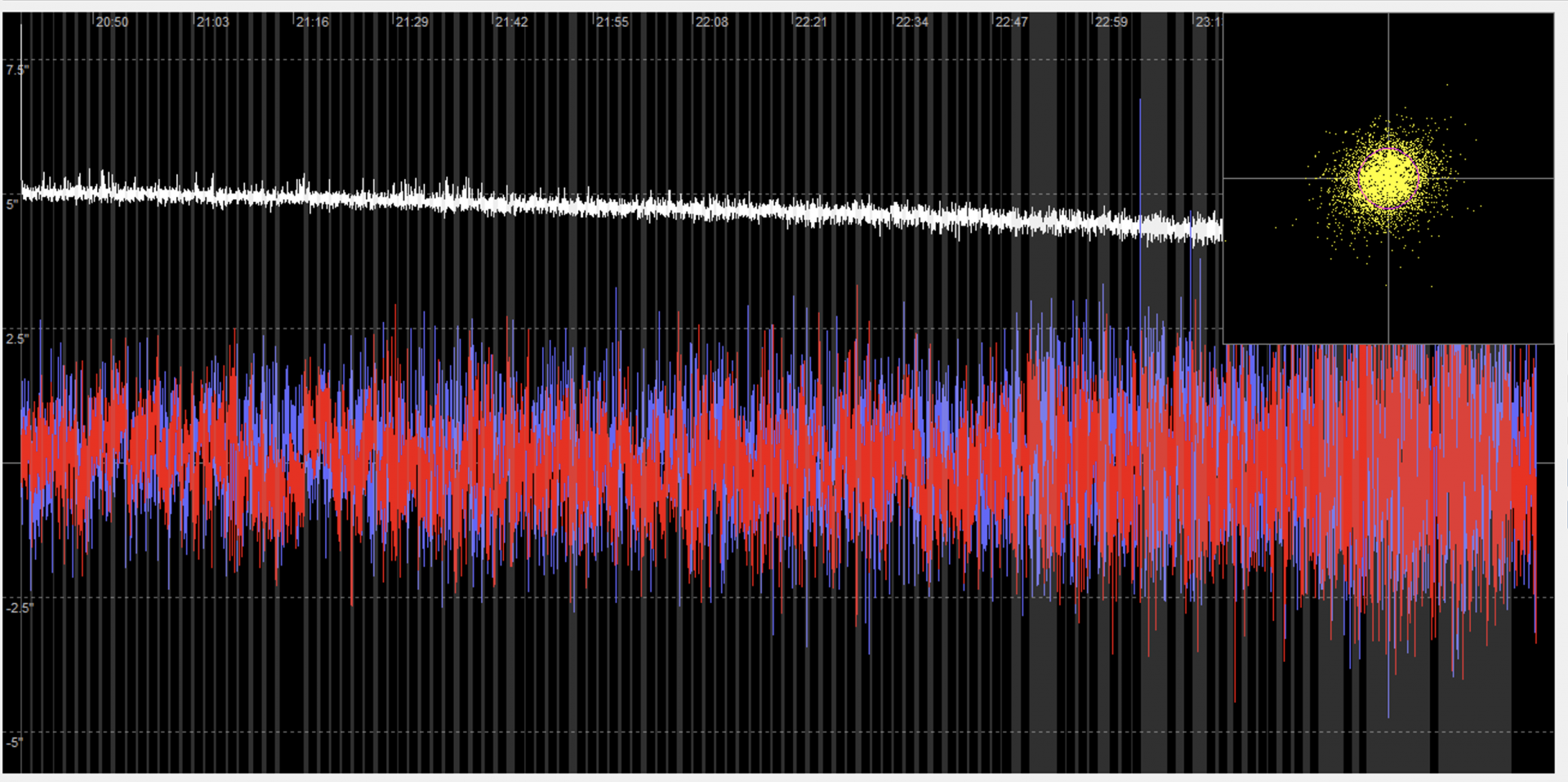

ich habe eine Software gefunden mit der man das PH2 Log auswerten kann, "PHD2 Log Viewer". Das kannte ich bisher nicht und ich bin begeistert. Hier sind die Ergebnisse von der Aufnahme Session des Adlers.
Guiding Begins at 2019-09-26 20:40:28
Dither = both axes, Dither scale = 1.000, Image noise reduction = none, Guide-frame time lapse = 0, Server enabled
Pixel scale = 2.39 arc-sec/px, Binning = 1, Focal length = 250 mm
Search region = 15 px, Star mass tolerance = 50.0%
Equipment Profile = Mach1
Camera = ZWO ASI290MM Mini, full size = 1936 x 1096, have dark, dark dur = 5000, no defect map, pixel size = 2.9 um
Exposure = Auto (min = 1000 ms, max = 5000 ms, SNR = 5.00)
Mount = AstroPhysicsV2, connected, guiding enabled, xAngle = 154.1, xRate = 6.205, yAngle = 64.4, yRate = 6.323, parity = +/-,
X guide algorithm = Hysteresis, Hysteresis = 0.100, Aggression = 0.700, Minimum move = 0.560
Y guide algorithm = Hysteresis, Hysteresis = 0.100, Aggression = 0.700, Minimum move = 0.700
Backlash comp = enabled, pulse = 312 ms
Calibration step = phdlab_placeholder, Max RA duration = 2500, Max DEC duration = 2500, DEC guide mode = Auto
RA Guide Speed = 15.0 a-s/s, Dec Guide Speed = 15.0 a-s/s, Cal Dec = -13.8, Last Cal Issue = None, Timestamp = 2019/09/26 20:35:00
RA = 18.33 hr, Dec = -13.8 deg, Hour angle = 1.93 hr, Pier side = East, Rotator pos = N/A, Alt = 56.9 deg, Az = 300.6 deg
Lock position = 85.003, 67.713, Star position = 85.003, 67.713, HFD = 4.02 px
Das mit dem Blink habe ich natürlich auch schon gemacht. Das Bild wackelt schön hin und her und eine Richtung oder ein Trend ist nicht erkennbar. Nach dem Stacking ist auch nur an zwei Seiten ein kleiner Rand erkennbar. habe. Mein Polar Alignment Fehler war zwei Bogenminuten, bei 585 mm Brennweite und 60 Sekunden Belichtungszeit pro Subframe sollte das eigentlich für eine mobile Aufstellung OK sein, oder nicht?
Den Aufbau mach ich recht ähnlich wie von Okke beschrieben. Das Stativ steht auf 3 kleinen Kacheln und nicht mehr mit Spikes im Rasen. Ich baue das Stativ auf und stelle mit einer Wasserwaage sicher, dass die Aufnahme für die Montierung gerade ist. Dann kommt die Montierung drauf und dann wird das ganze noch mal feinjustiert. Dann Gewichte und OTA, Leitrohr, Kamera etc dran und ausbalancieren. Dann nehme ich die Wasserwaage und richte das Teleskop nach Norden und die Gegengewichte nach Westen aus und achte darauf, dass alles perfekt im Wasser steht. Dann wird die Montierung gestartet, neues Setup aus Park Position 4. Dann Befehl gehe in Park 3 (OTA zeigt auf den Himmels-Suedpol). Dann Polar Alignment mit Sharpcap und fertig ist die Aufstellung. Das erste Goto ist dann meistens schon genau genug, um das Objekt im Bild zu sehen. Dann noch ein Platesolve und synchronisieren der Montierung und dann ... kommen Wolken ;)
Mein Guiding ist auch noch nicht so, wie ich es gerne haben möchte. Aber ich denke, dass ist eine andere Baustelle

ich habe mir jetzt auch das gemittelte Bild angeschaut. Allerdings habe ich einen anderen Ausschnitt gewählt, weil im Alten schon die Ausläufer der Galaxienarme zu erkennen waren. Um das nicht mit dem "walking noise" zu verwechseln, bin ich einen Meter daneben gegangen:
Diese Serie habe ich nicht gedithert, wie man an den Hotpixel erkennen kann, die ich absichtlich im Bild gelassen haben. Die Sterne sind deshalb so riesig, weil ich mit f/10 und 0.33"/Pixel gearbeitet habe. Wahnsinnig oversampled für die Brennweite und die Pixelgröße. Verkleinern (resamplen) kann ich ja immer noch... Tue ich auch. :)
Es ist aber weit und breit nichts vom "walking noise" zu erkennen, oder? Ist das jetzt "walking dead"?
Muß ich mir Sorgen machen?
Noch was: es sind 30 Einzelbilder a 300s verwendet worden zum mitteln.
Peter

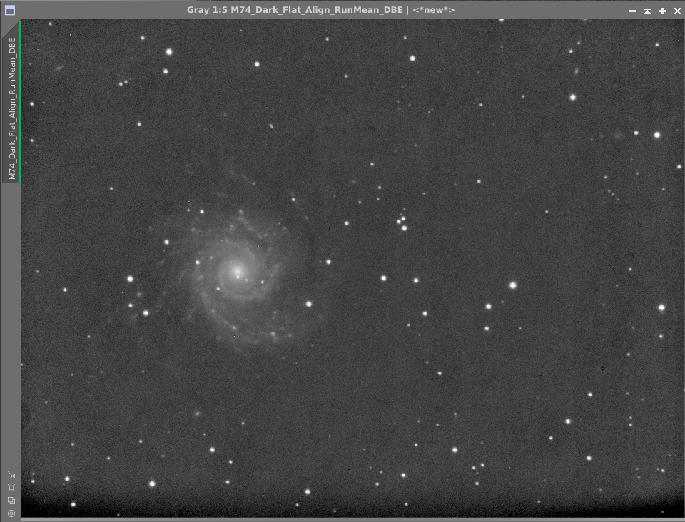

Ich finde es interessant, dass in meinem Bild sowas nicht auftritt. Deshalb habe ich mal ein paar Experimente gemacht.

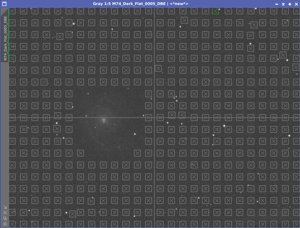

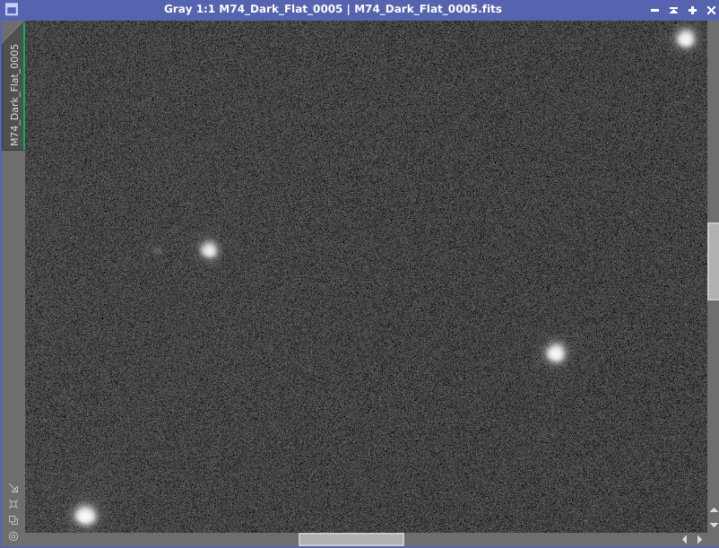

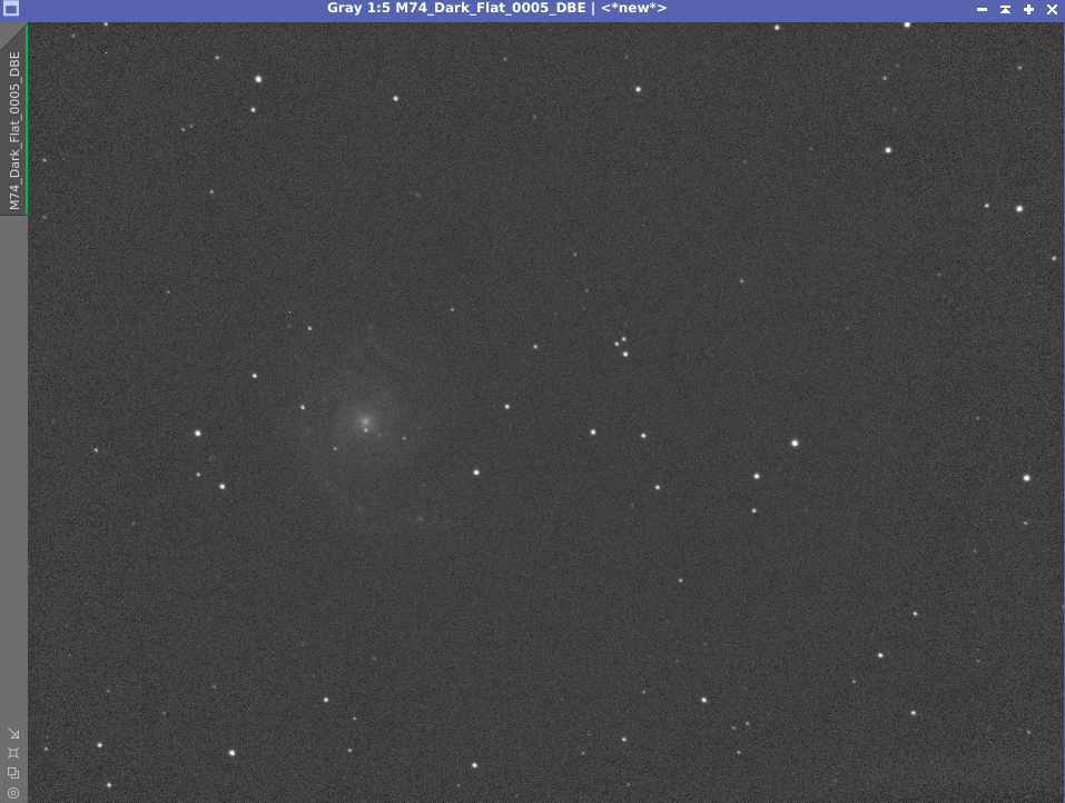

1) Kein Darkabzug. Stattdessen habe ich den (konstanten) Mittelwert des Darks vom Raw abgezogen, damit die Flatkorrektur funktioniert. Das brachte auber keinen Unterschied zum gezeigten Bild.
2) Keine Flatkorrektur. Stattdessen habe ich in PI mit dem DBE-Tool ein syntetisches Flat erzeugt und dadurch dividiert. Das Ergebnis war ganz erhellend:
Mit Hilfe des DEB-Tools in PI habe ich mir ein Flat aus den Gridpunkten erzeugt.
Mit dem oben erzeugten syntetischen Flat habe ich ein Einzelbild korregiert. Das sieht noch ganz sauber aus.
Dividiere ich das syntetische Flat hingegen durch das aus 30 Einzelaufnahmen gemittelte Bild, bekomme ich diese Ergebnis.
Kann es sein, dass Ihr zu wenige Einzelflats zum Masterflat macht? Ich mittele immer 64 Einzelflats mit ca 0.1-0.3s Einzelbelichtungszeit. Füir eine Serie ist die Belichtungszeit natürlich konstant.
Peter

Hallo Okke,
das Muster, das in dem aus 30 Einzelaufnahmen entstandene Bild zu sehen ist und mit dem syntetischen Flat "korregiert" wurde, ist in den Einzelaufnahmen noch im (normalverteilten) Rauschen versteckt. Erst wenn das normalverteilte Rauschen durch Mittelung reduziert wird, werden Strukturen erkennbar, die sehr klein sind, aber räumlich konstant auf dem Chip sind. Anderenfalls würden sie wie das normalverteilte Rauschen statistisch verteilt sein und damit unsichtbar bleiben. Genau das wird ja durch das großräumige Dithern bewirkt.
Die Muster, die auf meinem Bild zu sehen sind, ordne ich der Oberflächenstruktur auf dem Chip (oder Glas) zu. Aber auch die Struktur auf Eckis Bild scheint ja ortsfest zu sein (von wegen "walking"), ansonsten würden auch sie als Rauschen statistisch verteilt auftreten und unsichtbar bleiben.
Und alle ortfesten Muster und Strukturen lassen sich meines Erachtens durch ein vernünftig gemachtes Flatfield korregieren.

Das sieht tatsächlich nach Walking Pattern Noise aus, welches hinreichend erklärt wurde. Allerdings stutzig macht mich, dass du ja gedithert hast, und die Bilder beim blinken auch hin und her hüpfen, wenn ich es richtig gelesen habe. Insofern schon etwas komisch.
Vielleicht ein bisschen Hintergrund. Mein erstes Schmalbandbild ist dies hier:
Ich sehe da keinen Walking Pattern Noise obwohl bei der Aufnahme kein Dithering im Spiel war. Zu dem Zeitpunkt dachte ich, Dithering würde zur Vergrösserung der Auflösung (Abtastrate) benutzt. Ich bin eben noch Anfänger in der Astrofotografie.
Ich habe dann versucht, den Omega Nebel aufzunehmen. Dabei ist mir ein Noise Pattern aufgefallen, der eben nicht normalverteilt ist und deswegen mit den mir bekannten Methoden zur Entrauschung nicht weg geht - ganz im Gegenteil, der wird noch verstärkt! Also habe ich gegoogelt und gelesen und dann gedacht, "aha, Walking Pattern Noise" - also kommt es vom Sensor und man muss das mit dithern in ein Zufallsmuster umwandeln, damit es weggerechnet werden kann. Also habe ich bei der nächsten Aufnahme Dithering benutzt. Leider kamen mir Wolken in die Quere, deswegen sind es nicht so viele Frames geworden und das Ergebnis ist nicht so besonders. Ich finde es ziemlich verrauscht aber ein so vordergründiges Muster wie das "Walking Pattern" hab ich nicht gesehen. Das Bild habe ich hier gezeigt, aber leider kam da kein Feedback: Omega Nebel - M17
Bisher bin ich nicht so mit klaren Nächten gesegnet und wenn, dann werden die Bedingungen oft schnell schlechter. In dem Beitrag Nr. 12 habe ich das Diagramm vom PHD2 Log beigefügt. Das ist das Log von der Aufnahme Session, aus der das Farbbild stammt. Da sieht man, wie das Signal-Rauschverhältnis meines Leitsterns schlechter wird und entsprechend auch der RMS Fehler. Wenn ich alle Subframes nehme und mir von Pixinsight analysieren lasse, dann verändert sich FWHM von <2 langsam zu >6. Deswegen habe ich abgebrochen und insgesamt nur 60 H-a Frames und 40 O-III Frames gemacht. Mit dem Subframe Selektor habe ich dann 40 H-a und 20 O-III Frames rausgesucht und verarbeitet. Dabei ist mir der "Walking Pattern Noise" aufgestossen - obwohl ich mit Dithering gearbeitet habe.
Meine H-a Flats sind etwas wenig belichtet, ich habe die Flats das erste Mal mit SGP gemacht. Ich habe deswegen den ganzen Kram noch mal verarbeitet - ohne Flats. Das Ergebnis ist dasselbe.
Viel mehr frage ich mich wie die Farben bei dem Bild zustande kamen?
Das ist recht einfach erklärt, ich habe mit PI zwei Master, H-a und O-III erzeugt. Die habe ich mit Pixelmath zu einem RGB Bild zusammengefügt. Das Farbbild habe ich durch ABE geschickt und mit STF ein Autostretch gemacht.
Ja, finde ich auch. Das hat zu dem ersten Beitrag von mir in diesem Thread geführt. Denn ich stehe da etwas auf dem Schlauch. Stärkeres Dithering versuche ich natürlich (Teleskop ist aufgebaut und bisher ist der Himmel klar allerdings noch hell). Allerdings frage ich mich, warum ich in meinem Lagunennebel das so nicht hatte?
Ich finde die Stärke dieses Noise Patterns etwas heftig. Wenn das wirklich nur "normaler" Sensor-Noise ist empfinde ich das als klaren Produktmangel.

Hallo Peter,
der Unterschied besteht bei Dir in der sehr guten Nachführung und Einnordung.
Die Hotpixel in dem gestackten Bild sind sehr dicht beieinander und deuten auch auf keine Drift hin.
Das Streifenmuster tritt erst bei einer Drift auf. Auf einem Einzelbild ist davon auch nichts zu sehen,
erst wenn man mehrere Bilder gestackt hat.
Ich bin immer noch der Meinung das bei Ecki eine Drift vorhanden war.
Vielleicht war die Dithergröße zu gering und eine minimale Drift vorhanden, auch wenn man das an der Sternabbildung nicht sehen kann.
@Ecki, schau doch mal wenn Du die Einzelbilder durchlaufen lässt ob eine Drift Bewegung zu erkennen ist.
VG Cl.-D.
