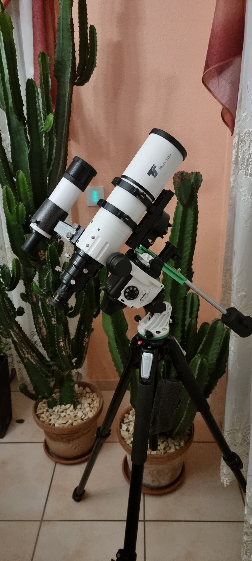

Hi Felix
Da hätte ich keinen ruhigen Schlaf gehabt wenn draußen bei mir im Garten knapp 4000 € rum stehen,Kamera Canon R6.??
Gruß Raimund

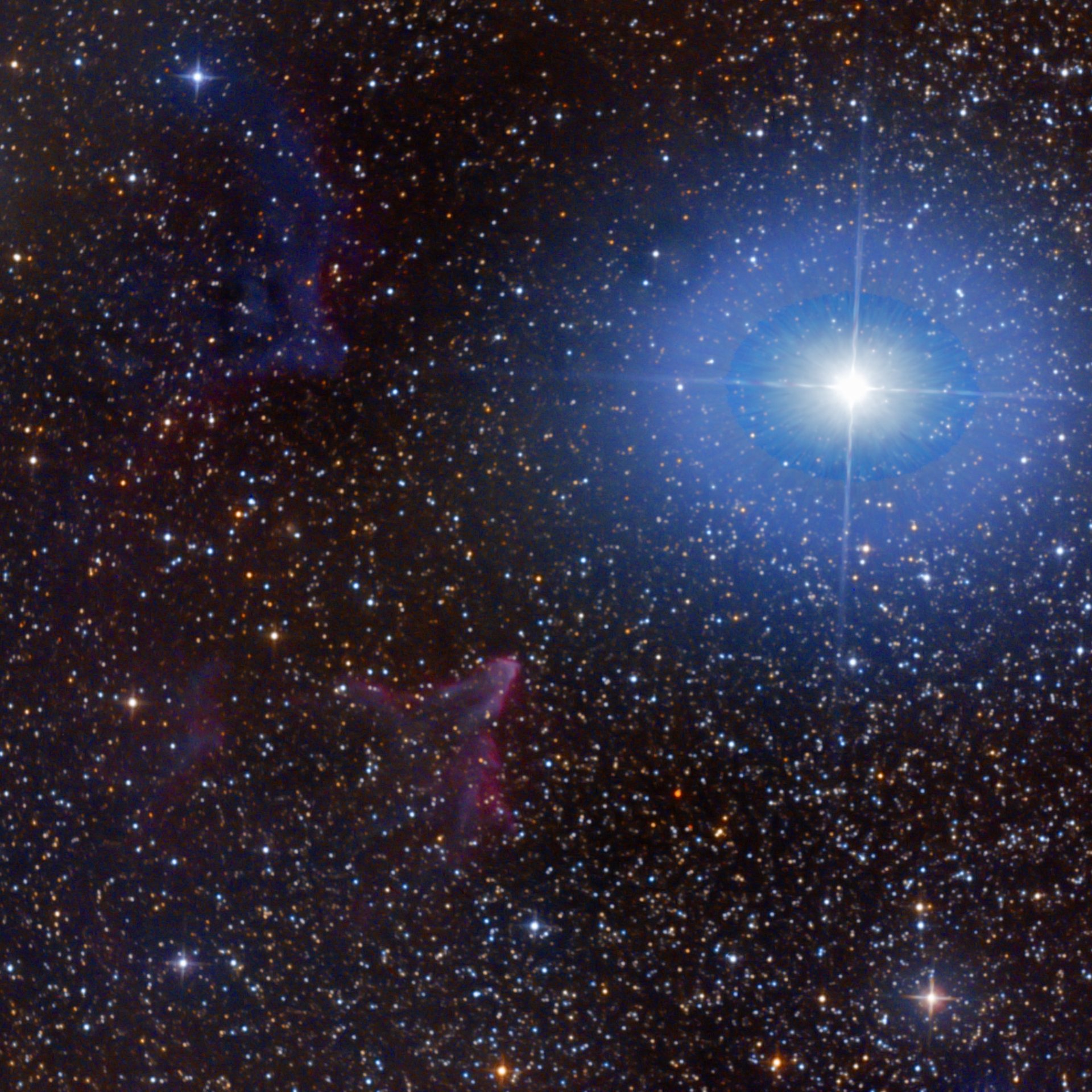

Hey Raimund
Der Beitrag ist ziemlich alt, ich hab mich gegen einen Apo entschieden, hab ne Säule gebaut und fotografiere momentan mit nem Spiegel Teleskop. Wegen Diebstahl hab ich bisher keine Sorgen. Hier mein letztes Bild, ich glaube vom Oktober bin zu Faul nachzuschauen ^^ Sh2 185c sind leider nur 1h40min es zogen Wolken auf.
Wenn ich nicht schlafen geh könnte ich es gleich lassen wir haben nicht viele klare Nächte wobei es im Sommer bis herbst ging erst im September wurde es wirklich selten. Da ich auch tags noch Aktiv bin und Schüler. Überprüfe ich das es nicht regnet in der, es regnet nicht Vorhersage, hat meine Erfahrung gezeigt kann man der Vorhersage am selben Tag für die Nacht vertrauen. Dan bau ich auf das dauert mit calibrieren des Guidings eine halbe Stunde und geh dan schlafen, morgens steh ich auf und bau ab das dauert 10 min das klappt ganz gut.
Hier mein Telescopius Account
Clear skies Felix

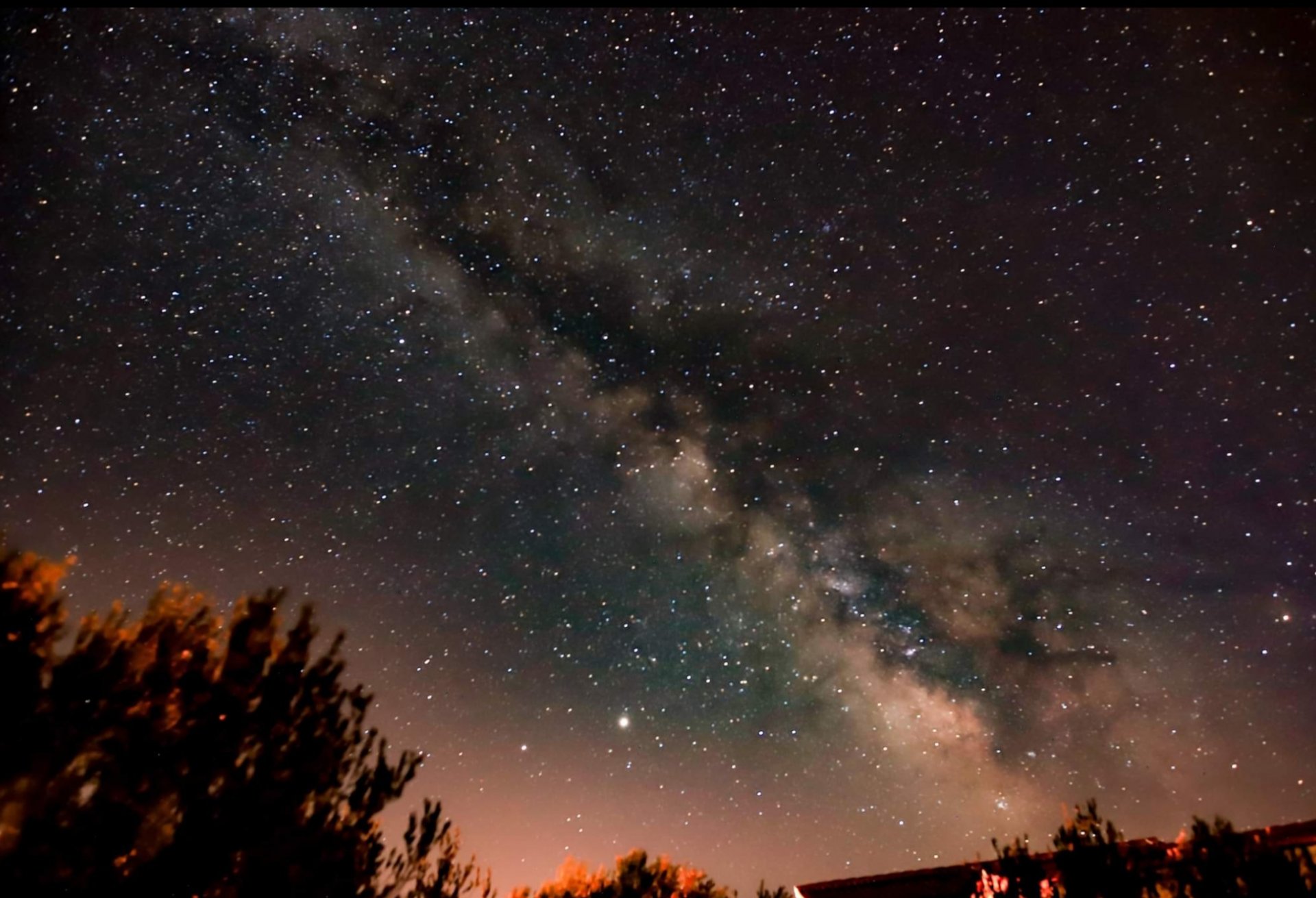

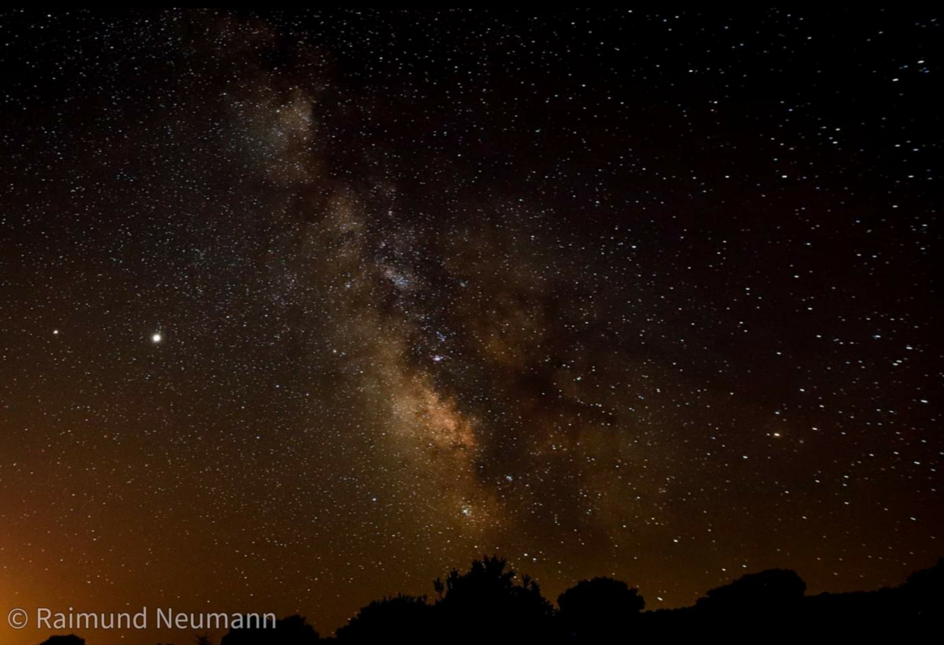

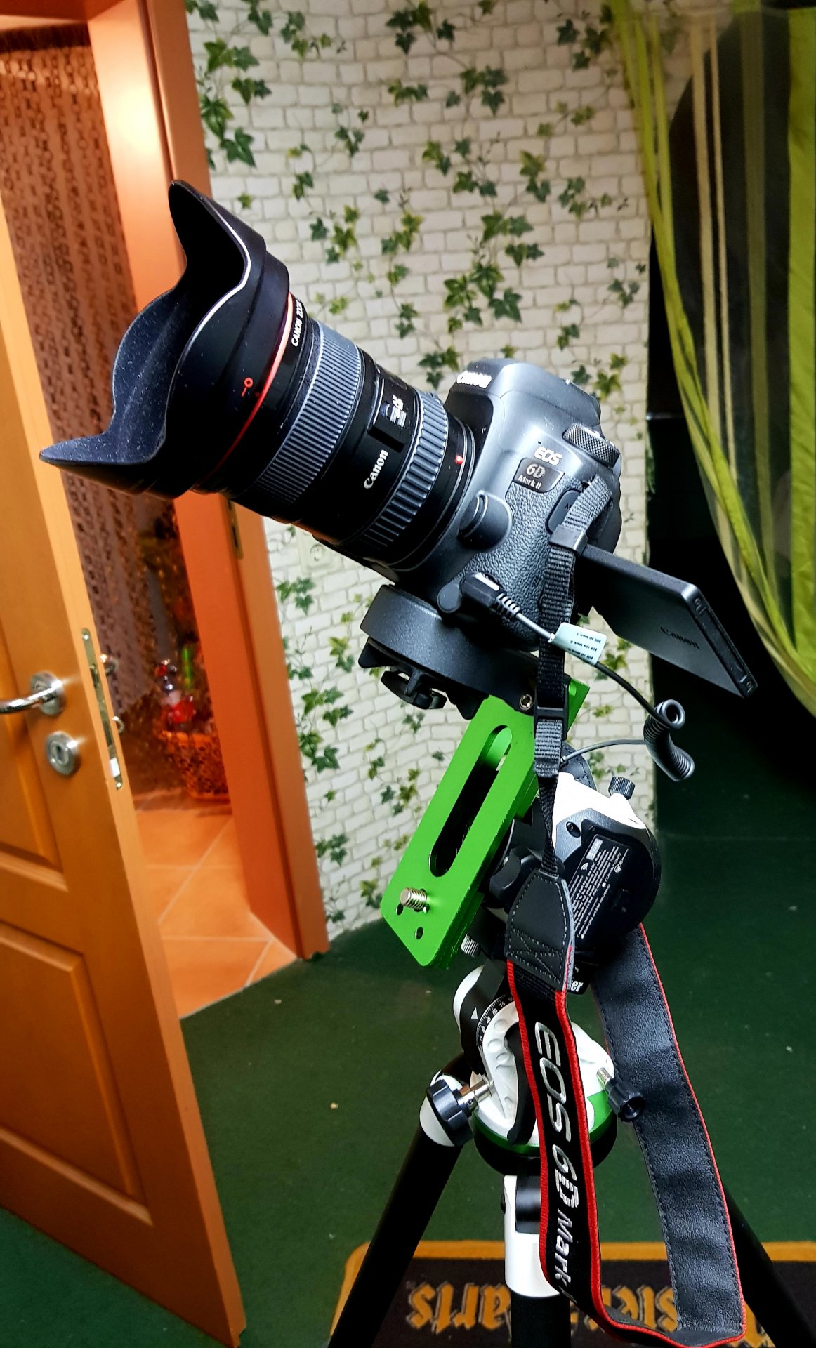

Hallo Felix
Schöne Foto.
Ich stehe ziemlich am Anfang von Astro Fotografie.
Das ich vor Jahren ein ein Equipment gehabt für Garten ,EQ6 GoTo mit Spiegel Teleskop ,war mir alles zu viel schleppen immer aus dem Keller.
Aktuel will ich mobil bleiben. Das wegen das Star Adventurer 2i.
Normalerweise fotografiere mit Obiektiven ,das TS 72 /432 ist wider was anderes.
Für einfach in der Himmel zu schauen habe einen Dobson, der steht in der Garage und ist immer abgekühlt.
Sonnst wie gesagt stehe ziemlich am Anfang und hebe paar Fotos gemacht einfach vom Stativ und einzigen einen Schuß.
Milchstrasse in Kroatien auch das Komet.
Und das war/ist mein Equipment.
Gruß aus Saarland
Raimund
