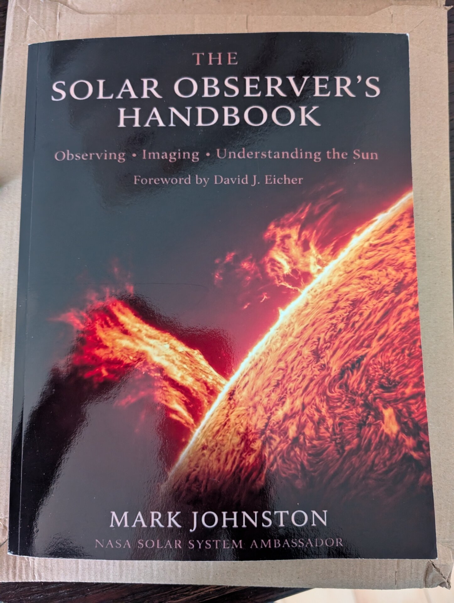

bei mir kam heute neue Literatur zur Sonnenbeobachtung an. Bin gespannt, ob es meine Literatursammlung sinnvoll ergänzen kann:
Stephan
Da steht doch so gut wie nix neues bahnbrechendes drin ?
Und dann der Preis dafür :ROFLMAO:
@alffrommars, da bin ich im Grunde bei dir: wirklich neue, bahnbrechende Erkenntnisse zur Sonnenphysik liefert das Buch nicht. Die Grundlagen sind aus etablierten Werken wie Foukal oder auch Viladrich et al. (meine Favoriten) längst gut bekannt.
Den Mehrwert dieses Buches sehe ich nach dem ersten Leseabend eher in der Darstellung und Strukturierung: Die solaren Phänomene werden stärker als Indikatoren unterschiedlicher magnetischer Prozesse eingeordnet. Also nicht nur Beschreibung und intensive Bebilderung von Protuberanzen, Filamenten oder Flares, sondern eine klarere Verknüpfung mit den zugrunde liegenden Magnetfeldkonfigurationen.
Für die Amateurpraxis finde ich das durchaus hilfreich, weil es den Blick von der reinen Morphologie hin zu einer physikalischeren Interpretation schärf - mit durchgehend sehr guter Bebilderung. Auch die Spektroheliografie - mein persönlicher Interessensschwerpunkt - wird (kurz) aufgegriffen. Zumal ich immer auch auf der Suche nach Literatur im Zwischenraum von klassischer Einsteigerliteratur und hochspezialisierter Fachliteratur bin.
Unterm Strich also eher ein gut aufbereiteter Atlas mit interpretativem Mehrwert und schönen Fotografien als ein wirklich neues Standardwerk – die Frage nach dem Preis muss dann jeder selbst beantworten.

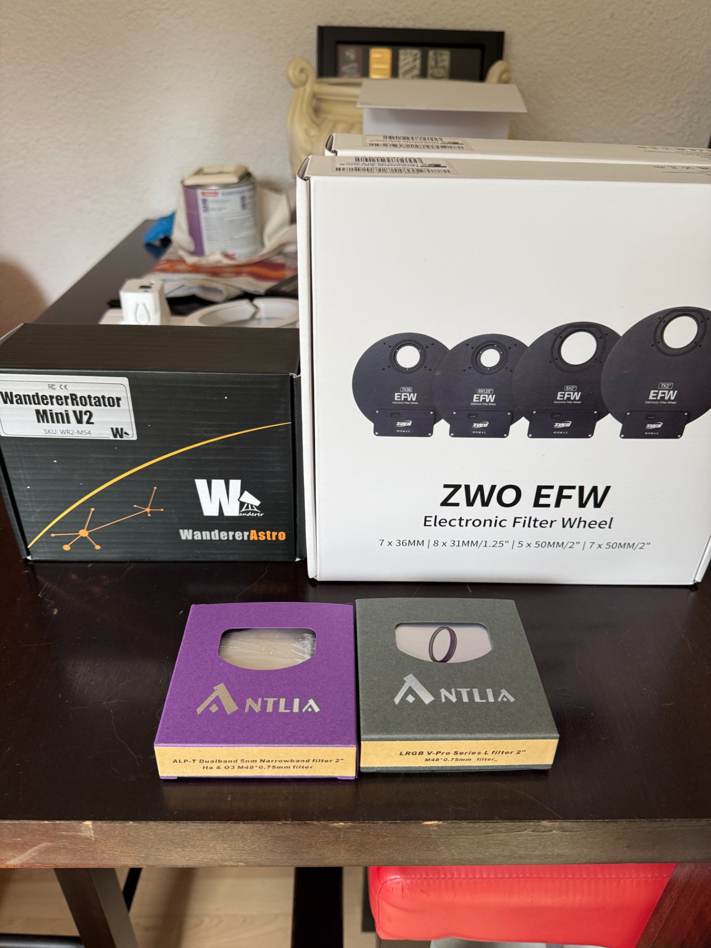

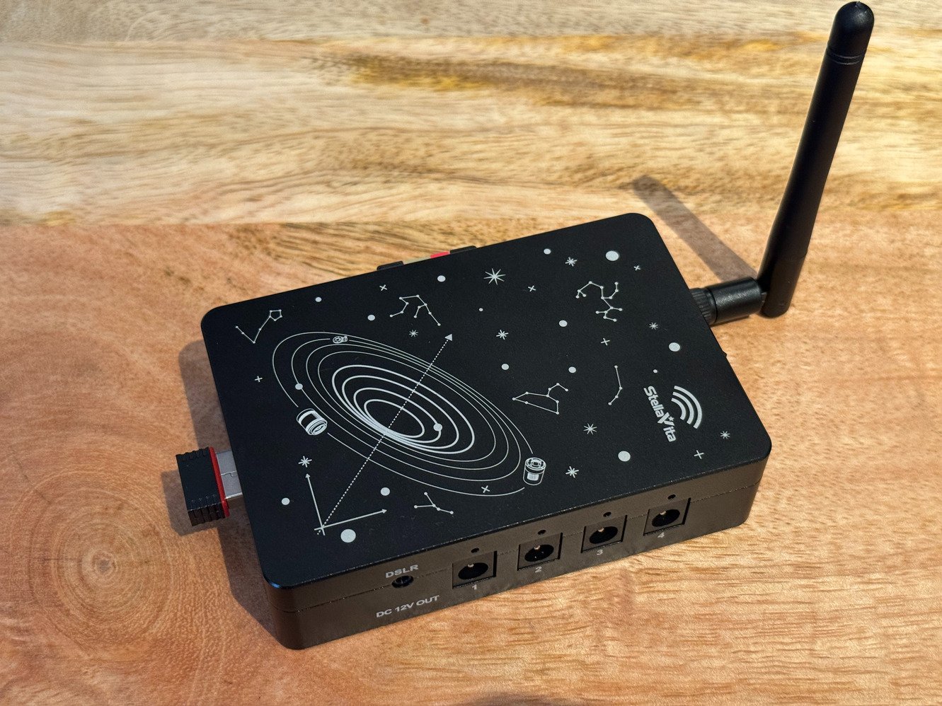

eigentlich hat der Postbote das schon letzte Woche gebracht, aber sagen wir einfach, es wäre heute gewesen ;-)
Die App sieht ja echt gut aus und meine Geräte werden alle erkannt. Bin mal gespannt, wie der erste Test unter realen Bedingungen läuft.

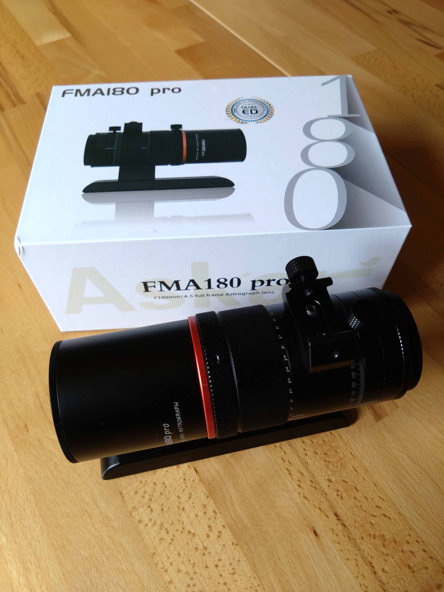

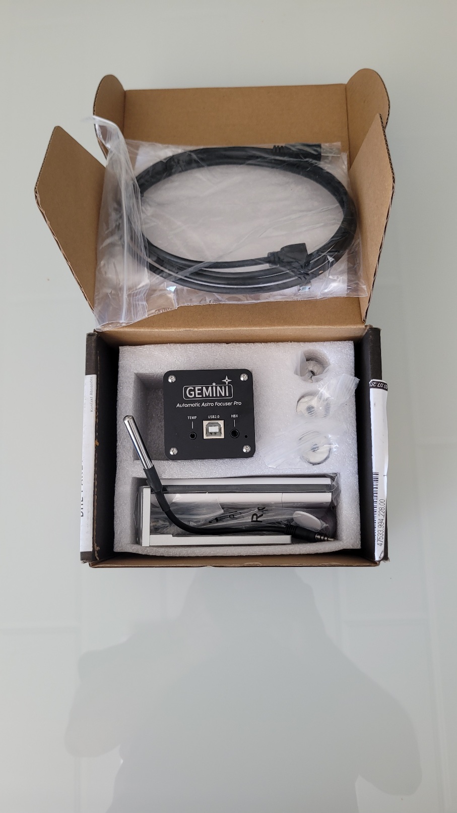

Ein bisschen Aufrüstung für das FRA300:p

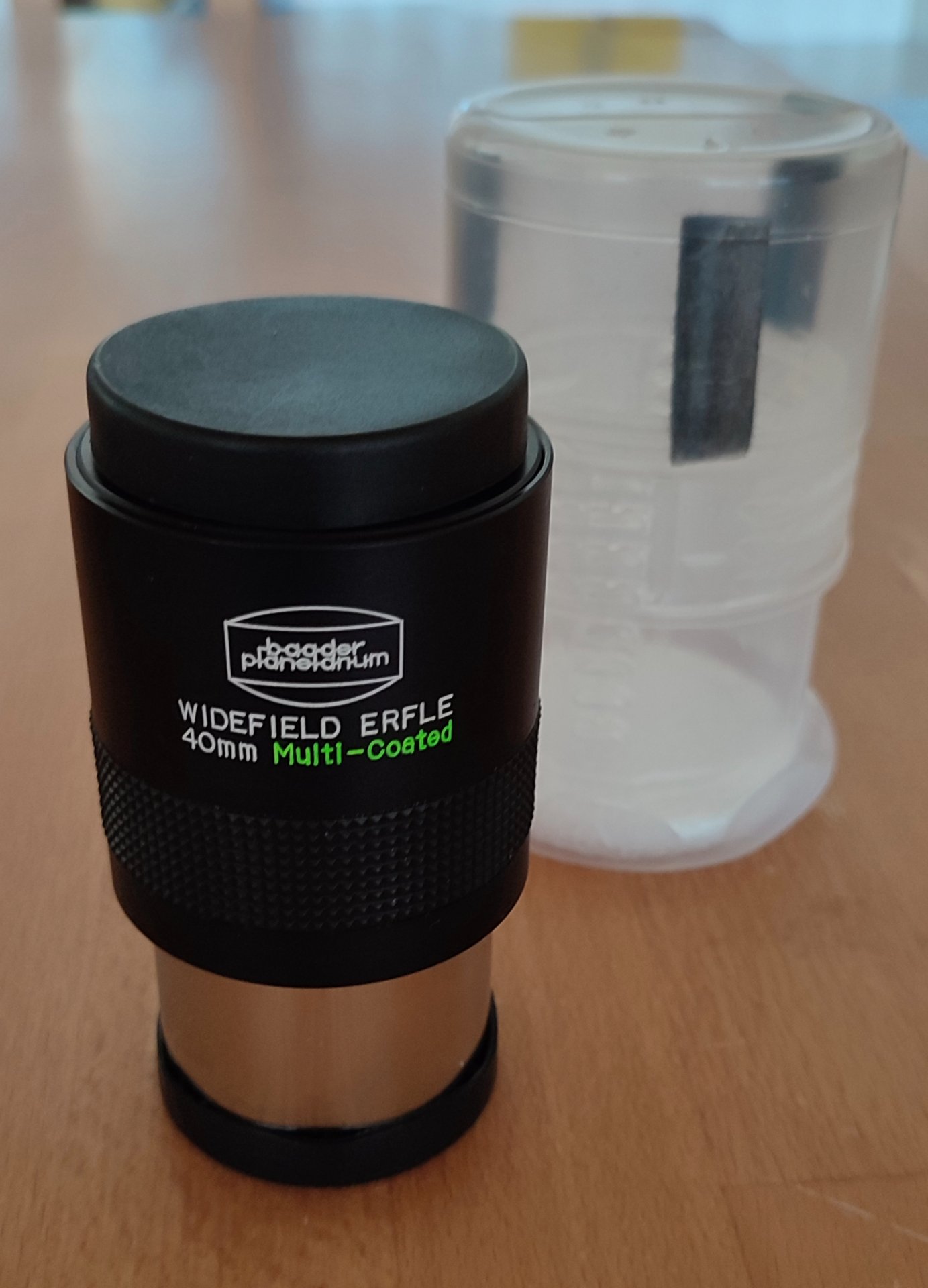

Hier über den Marktplatz auf die eBay Versteigerung wurde ich drauf aufmerksam gemacht:
Ein schon älteres Baader Widefield 40mm Erfle-Okular in erstaunlich gutem Zustand und passendem, gepolstertem Drehpack. Bin schon sehr auf das First light gespannt !
Gruß Horst

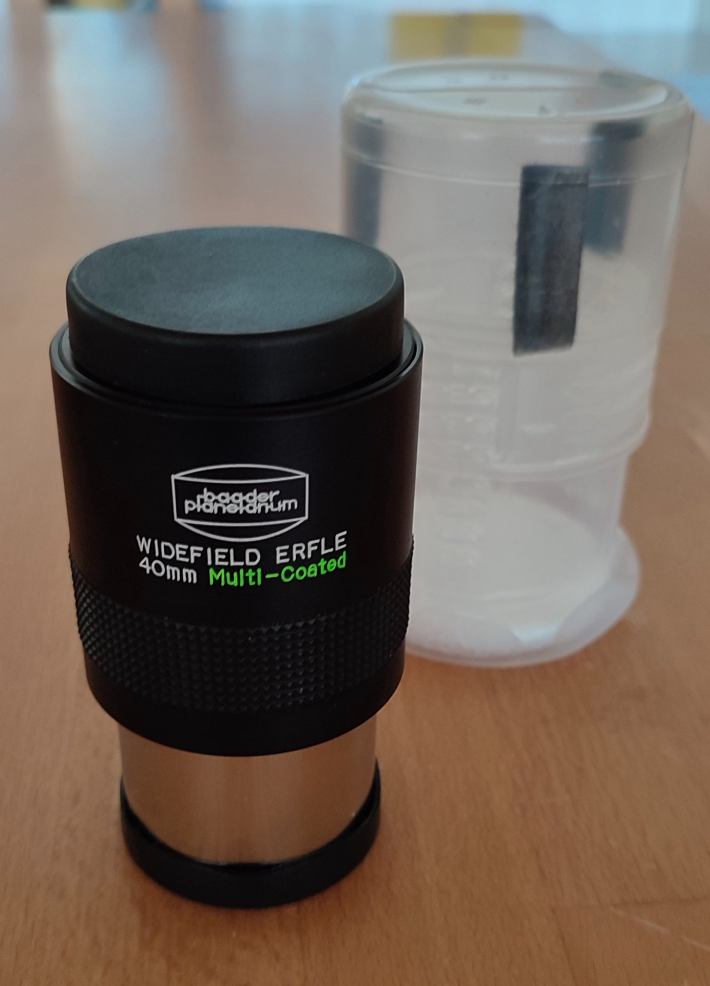

Viel Spaß damit, das war mein erstes "Spitzenokular" in 2". :)
Am Refraktor mit f9 war es in meiner Erinnerung eine Wucht, super feine Sterne. Damals hatte ich dann noch eine Reihe eudiaskopische Okulare von Baader dazu, ca. um 1996 herum war das der "heisse Shice" ;)
Viel Freude damit

Bei mir sollte es an einem 5" f 7,8 Refraktor funktionieren, optimaler Weise auch noch an einem 4" f7,0 Refraktor...
Ich bin sehr gespannt....

F 7 könnte langsam kritisch werden für das Erfle. Da kann ich als Steigerung sehr das 30mm ES 82° empfehlen. Das ist immer mal wieder im Angebot und hat auch mit f5 keine Probleme. Ich finde den Einblick erstaunlich gut, aber Okulare empfindet man ja oft individuell unterschiedlich. Das funktioniert auch super am TS 125 und auch an meinem APM 140 f7.

Das ES 30mm 82° ist auch schon vorhanden...
Bei der Suche nach einem 40mm Weitwinkelokular (ES 40mm 68° oder ähnliches) bin ich über das alte Baader gestolpert...

Hallo Horst,
ich sehe schon, Du sammelst auch viel Zeugs ;) , geht mir genauso.
Aktuell sind es bei mir als 2" max Okluare: Ein Erfle TS WA 38mm 70°, das habe ich mal günstig ergattert für mein SW Mak 150 f12 und es passt auch gut am Mewlon 180c f12. Dann das ES 30mm 82° und dann noch ein 20mm 100° von APM/TS. Ich hatte im Laufe der Jahre aber auch noch einige andere...
Vielleicht kannst Du die beiden, ES 30mm und Baader Erfle 40mm, ja mal vergleichen und hier berichten.

Heute am Mond und bei Tageslicht habe ich den ersten Vergleich des ES 30mm 82° und Baader Widefield 40mm mit meinem TS 4" f7 SD Apo machen können.
Mit dem Widefield 40mm zeigte sich der Mond zentral scharf und farblich neutral, außerhalb des Zentrums wurde der Mondrand schnell leicht farbig, allerdings kaum weniger scharf. Erst die letzten 5-10% wurde die Unschärfe leicht größer und ließ sich auch nicht durch nachfokussieren positiv beeinflussen. Trotz der nur 60-65° relatives Gesichtfeld machte das Okular keinen engen Eindruck. Das Einblickverhalten ist hervorragend.
Beim ES fiel sofort und alles überragend der sogenannte Feuerring ins Auge; die äußeren ca. 15% des Gesichtsfelds ertranken geradezu in orange-gelb. (Bei Dunkelheit ist das Okular bis zum Rand an allen Teleskopen hervorragend, auch fiel mir an schnellen Teleskopen u.a. dem SW Startravel 120/600 der Feuerring noch nie so alles überragend störend auf)
Zentral war auch hier das Bild gestochen scharf, aber merklich wärmer als in 40mm Widefield. Farbe außerhalb des Zentrums zeigte sich kaum. Ohne nachfokussieren war die Randabbildung nicht wirklich besser als im 40mm Widefield, ließ sich allerdings nachfokussieren. Durch den Feuerring machte das Okular immer einen beengten Eindruck, zeigte ein deutlich kleineres brauchbares wahres Gesichtsfeld als das 40mm Okular.
Auch insgesamt bestätige sich das durch die größere Feldblende bedingte etwas größere wahre Gesichtsfeld des 40mm Okulars.
Erstes Fazit: Das 40mm Widefield ist ein schönes Okular mit langer Brennweite, das sich auch bei f7 nicht vor modernen Okularen verstecken muß und bei Tageslicht sogar das ES 30mm 82° hinter sich läßt.

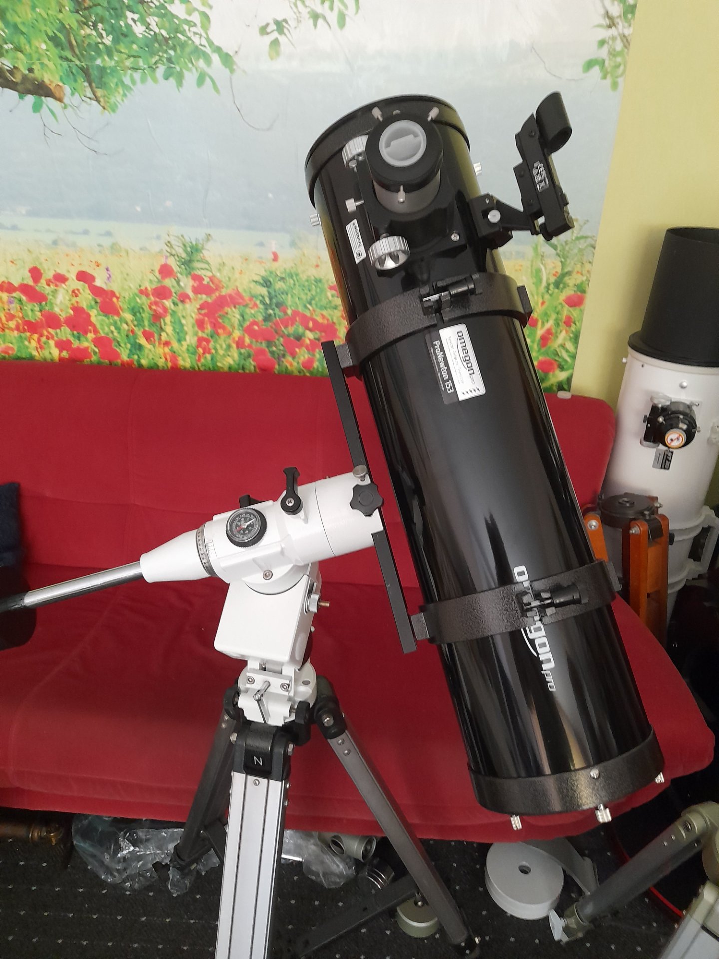

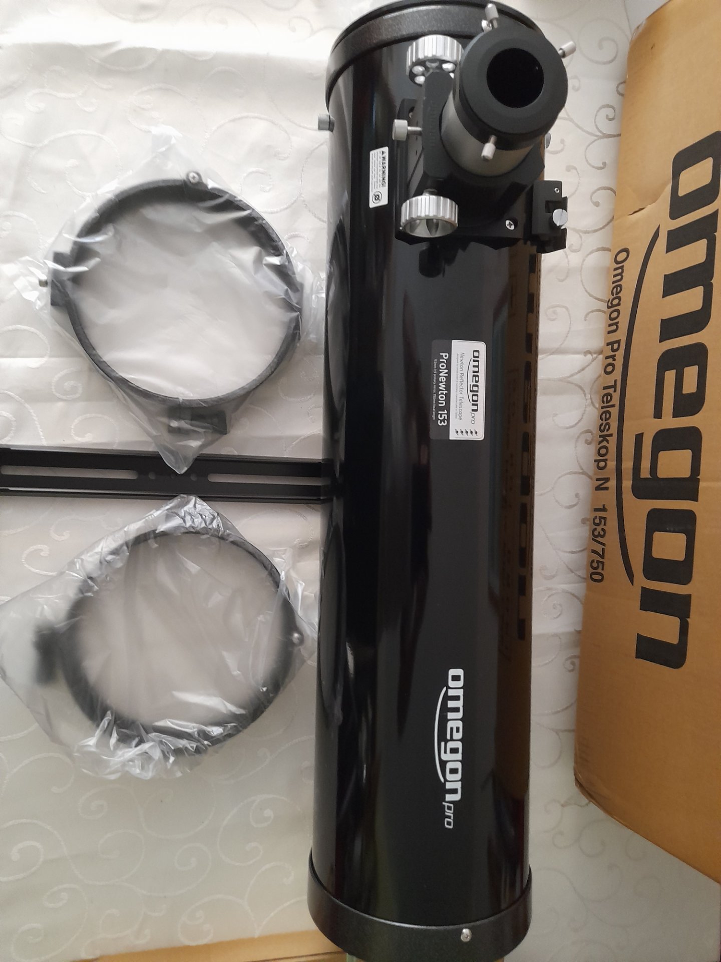

Der Postbote hat mir heute einen günstigen Omegon Newton 153/750 mm gebracht.
Komplett mit Rohrschellen und Okular Auszug.

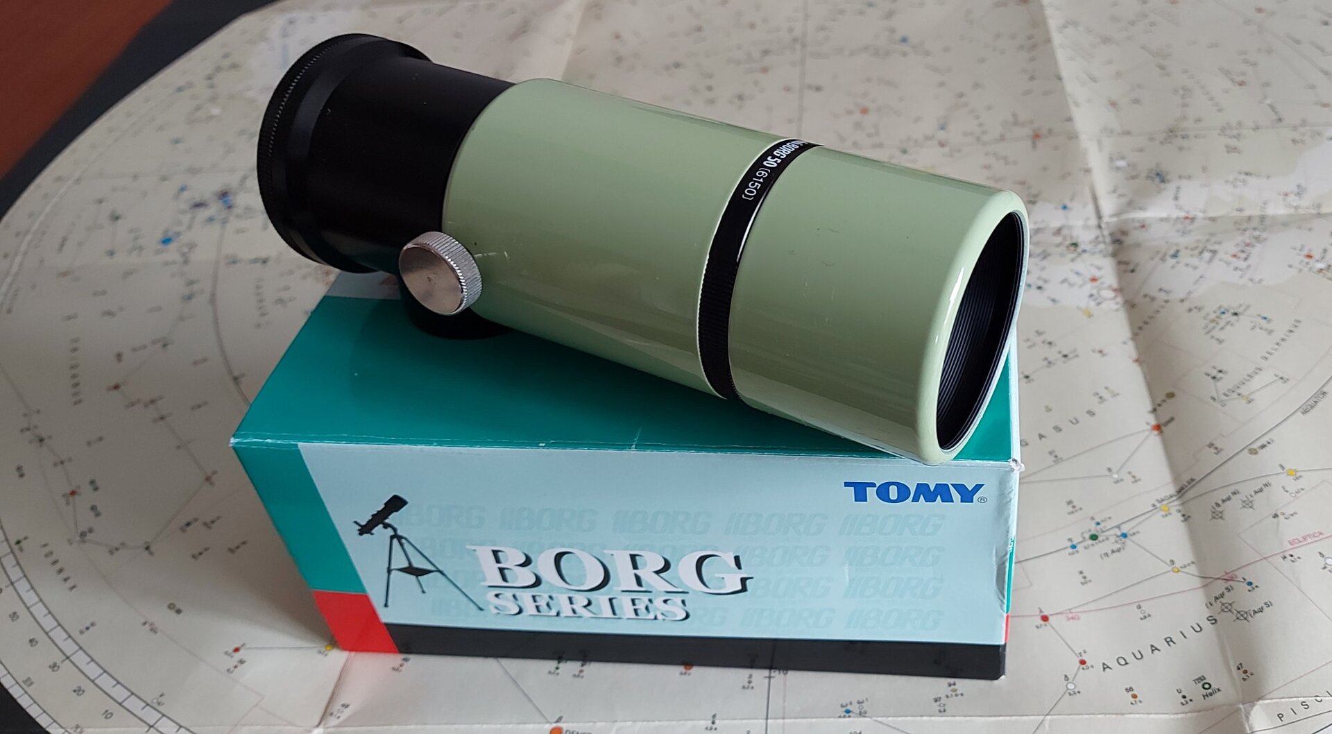

2:30 Uhr. Späte Nacht in der BORG-Fabrik. Die Schlipsträger sind längst nach Hause gegangen. Der Schichtführer schnarcht leise vor sich hin. Eine vermummte Gestalt macht sich am Lackier-Automaten zu schaffen ...
So oder ähnlich könnte es sich zugetragen haben. Bisher kannte ich sie nur in weiß. Aber hier ist er nun, mein Neuzugang:
ein gebrauchter miniBORG 50 - oder ist es doch ein "mintBORG"?

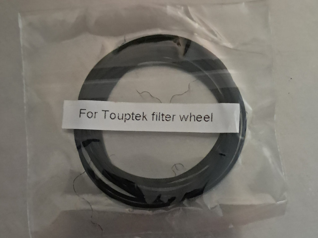

Ich habe mir vor ein paar Wochen einen Satz ungefasster 36mm Filter von Scorpio Astro über AliExpress beim LittleLight Store bestellt. Diese saßen etwas sehr locker in meinem ToupTek Filterrad und zumindest beim Oiii Filter sahen die Flats auch seltsam aus. Auf der Internetseite von Scorpio Astro gibt es einen Download, in dem auf das Problem eingegangen wird, es kann zu light leaks kommen (was bei mir zumindest beim Oiii Filter offensichtlich der Fall war). Als Lösung steht dort, dass sie einem Passscheiben bereitstellen.
Da der LittleLight Store offenbar zu Scorpio Astro gehört (sie haben zumindest die gleiche Telefonnr.), habe ich über AliExpress dort angefragt, ob ich bitte einen Satz Passscheiben haben kann. Als Antwort kam ein simples "Okay" und heute, 2 Wochen später waren die 3D-gedruckten Passscheiben in der Post.
Jetzt wackelt nichts mehr und zumindest die Flats sehen gut aus. :y:
