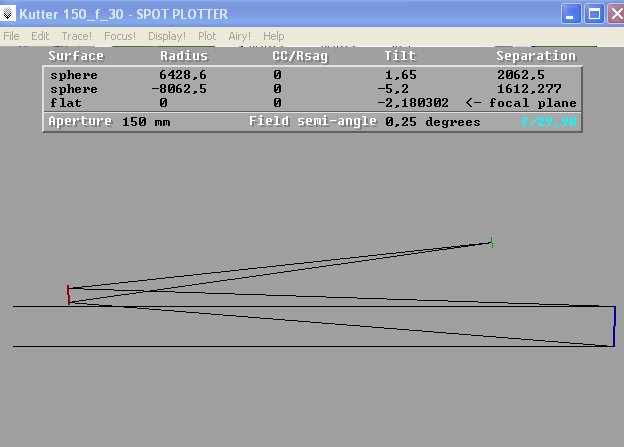

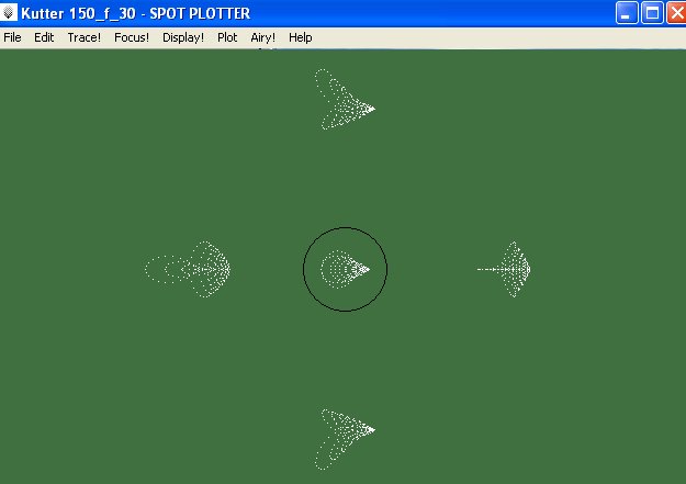

Frischer input zum anastigmatischen Kutter-schief
Hallo Christopher,
sicher hast du recht, dass das hier so, wie es ursprünglich von dir gewünscht war, inzwischen leicht "entartet" ist.
Da kann ich der praktisch interessierten beobachter-klientel hier nur empfehlen, mit "Steuerung-F" im Firefox- oder IE-browser die suchfunktion nach >>Tools<< einzuschalten, um rasch und ohne umwege an Klaus' höchst aufschlussreiche anwenderberichte zum LTT150 zu gelangen.
Dann mal in schlechter manier weiter: :-)
Ich möchte hier auf ein schiefspiegler-design der "anastigmatischen anlage" aufmerksam machen, das möglicherweise wenig bekannt ist. Es geht auf Michael Brunn zurück, der anfang der neunziger jahre in bemerkenswerter weise einen abriss des damaligen stands erstellte und seine etwa 20 seiten starke studie "Die Schiefspiegler, Spotdiagramme, Zahlen, Daten, Fakten" dem vater des schiefspieglers, Anton Kutter gewidmat hatte.
In schon fast wissenschaftlicher manier beschreibt Brunn die beiden klassischen Kutter'schen anlagen, wie auch die Buchroeder-tris (USA) und die sehr interessanten tetras, mit "gehobener" bildfeldneigung und - haltet euch fest - öffnungen bis 1020 mm, allerdings zum preis des einsatzes asphärischer spiegel.
Ein exemplar von immerhin 203 mm öffnung beschliesst bei Brunn die reihe der anastigmatischen anlage nach oben, während da bei Kutter mit 150 mm schluss ist, vermutlich, weil für ihn ab da die verbleibende rest-koma nicht mehr beherrschbar ist.
Dabei erscheint der Brunn'sche ansatz recht einfach: rücke den fangspiegel weiter vom hauptspiegel ab und du bekommst weniger verkippung für alpha_1, dem winkel zwischen einfallendem strahl und der achse HS - FS.
Koma und asti, die abhängigen, nichtlinearen variablen über der verkippung als argument haben ja bekanntlich verschiedene nullstellen und lassen sich daher bei der anastigmatischen anlage nicht auf einen gemeinsamen nenner bringen.
Aber geringere verkippung bedeutet eben auch, dass beide fehler absolut nicht so gross ausfallen! Daraus resultiert für uns, dass dort (verkippwinkel), wo der asti null wird, die rest-coma kleiner ausfällt.
Das ergebnis ist eine wesentlich bessere strahlvereinigung innerhalb des Airy-scheibchens. Hier sollte die verbleibende coma nun wirklich entsprechend Kutters vorhersage in der beugungsbegrenzung verschwinden und in der praxis zu einem GESCHLOSSENEN, ersten beugungsring führen.
Ich habe den 203er-Brunn-anastigmaten mal auf 150 mm öffnung zurückskaliert und gleichzeitig von f28,4 auf f30 abgeblendet. Nachstehend das ergebnis in WINSPOT, das im vergleich zur Kutter'schen anastigmatischen anlage von 150 mm eindeutig für sich spricht, siehe spot-diagramm, unteres bild.
Ein solcher entwurf baut nur ca. 180 mm länger als mein jetziger LTT150, was bei einem teilbaren fangrohr kaum ins gewicht fällt.
Nachteilig allerdings ist der riesige ROC des konvexen fangspiegels von 10,315 m, der beim Foucault-test von hinten erhebliche luftunruhe mit sich bringt. Ohne webcam mit dickem teleobjektiv davor und Giotto-stacking lässt sich solch ein waberndes Foucault-bild kaum vernünftig erfassen und auf lambda/15-präzision auswerten.
Viele grüße
Lutz Liebers
Link zur Grafik: http://schiefs.com/Astronomie/mystuff/Brunn_20-8_150_f30_display.jpg
Link zur Grafik: http://schiefs.com/Astronomie/mystuff/Brunn_20-8_150_f30_spot.jpg
Re: Frischer input zum anastigmatischen Kutter-schief
Hallo Lutz,
Dein neues Design sieht wirklich sehr gut aus.
In Oslo erreicht es über Strehl 0,96 und die MTF lässt kaum Wünsche offen.
Ich habe mich auch mal mit dem Designen so eines Kutters beschäftigt.
Du schreibst das die gut 10m ROC des Fangspiegels ein Problem sein könnten.
Ich habe daher bei meinem Design den Radius etwas kleiner gewählt.
Um das zu erreichen und dennoch auch einen großen Abstand von FS und HS zu erhalten habe ich überlegt warum eigentlich muss der Fokus unbedingt hinter dem HS liegen. Beim Cassegrain ist das natürlich notwendig aber beim Kutter doch nicht unbedingt.
Man muss dann natürlich einen ZS nutzen.
Deshalb habe ich den Fokus mal weiter nach vorne gelegt.
Das hat den Vorteil das der FS einen höheren Verlängerungsfaktor haben kann (kleinerer ROC) und trotzdem der Abstand HS FS entsprechend groß sein kann und der FS wird natürlich auch noch kleiner, was ja auch noch mal ein Pluspunkt ist.
Ich habe mal mein Design von Oslo nach Winspot übertragen und stelle es hier mal vor.
Es erreicht ebenfalls über Strehl 0,96, ist sogar noch einen winzigen Tick besser wie Deines aber der FS hat nur noch gut 8m ROC.
Den Abstand HS FS habe ich größer gewählt als bei Deinem Design aber die Baulänge ist mit 2,06m nicht wesentlich größer wie die 1,96m bei Dir.
Was siehst Du denn da so als Schmerzgrenze für die Baulänge?
Muss ja auch Mechanisch noch stabil sein.
Hier die Daten.

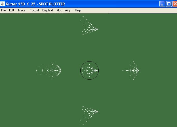

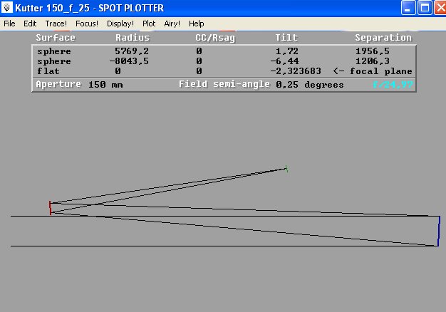

Als zweites Design von mir möchte ich einen 150 f/25 Kutter vorstellen.
Die f/30 oben sind doch schon ziemlich heftig und man kommt faktisch mit handelsüblichen Okularen nicht mehr auf eine größere AP.
Die Baulänge mit rund 2m habe ich beibehalten, auch der Radius des FS liegt bei gut 8m.
Das Design kann natürlich nicht ganz mit dem des f/30 mithalten, bringt aber immer noch über Strehl 0,92 und ist damit besser als das Original Kutter Design mit f/28 was aber dafür eine geringere Baulänge hat.
Ich habe hier mal den Fokus noch weiter zum FS gelegt.
Man könnte dieses Design auch gut als Dobson montieren.
Die Lage des Fokus könnte noch für einen möglichst bequemen Einblick optimiert werden.
Hier auch noch mal Dein Winspot vom 150 f/28 Kutter zum Vergleich.
Link zur Grafik: http://www.schiefs.com/bilder/inhalte/kutter-spotplot.jpg
Grüße Gerd
Hallo Gerd,
besten dank für die beiden durchrechnungen weiterer anastigmatiascher schiefs-designs, was zeigt, daß in der zwei-spiegel-anordnung offenbar weiteres entwicklungspotential vorhanden ist.
Als grenze würde ich dabei eine baulänge von 2 m ansehen, darüberhinaus wird das gerät einfach zu unhandlich, selbst bei teilberem fangrohr.
Aus meiner sicht gibt es nur einen grund, der gegen den großen abstand zwischen brennpunkt und hauptspiegel deiner entwürfe spricht: die mechanische stabilität.
Kutter nennt den verbindungskörper, der das fangrohr mit dem hauptspiegeltubus fixiert: "chassis". Dieses muss recht verwindungssteif gestaltet sein, wenn solch ein vergleichsweise großer abstand zu überbrücken ist. Und der würde das gerät wohl deutlich schwerer werden lassen.
In folge käme dann der schwerpunkt in die nähe der brenn-ebene, was bei der sog. "meridionalen aufhängung" (Kutter-term) hinderlich werden könnte. Denn dabei befindet sich die prismenschiene in der symmetrie-ebene des geräts, wie auch der okularauszug. Da durch die mitte der prismenschiene eine der beiden schwerlinien geht, muss ein gewisser abstand zum OAZ gegeben sein, sonst würde dieser im worst case unter die prismenschiene geraten.
Natürlich ist die meridionale aufhängung kein muss, wie auch alternativ die verwendung eines gesamt-gehäuses aus dünnem sperrholz ausreichende stabilität für den grossen abstand OAZ zu hauptspiegeltubus erbringen könnte. Nur, dass diese schiefspiegler-holzkästen, wie man sie üblicherweise auch vom Yolo her kennt, nicht so elegant aussehen.
Viele grüße
Lutz Liebers
Hallo Lutz,
..was zeigt, daß in der zwei-spiegel-anordnung offenbar weiteres entwicklungspotential vorhanden ist.
bezüglich zwei Spiegel Anordnung habe ich jetzt noch eine eigene Entwicklung auf die Beine gestellt die ich hier vorgestellt habe.
http://www.astrotreff.de/topic.asp?TOPIC_ID=107037
Leider ist die Baulänge auch hier erheblich und die Spiegelradien sind es ebenso.
Da müsste man mit einem Interferometer testen.
Aber es ist möglich mit f/24 auszukommen, was ja auch was hat.
Was die Mechanische Lösung betrifft finde ich die Gitterkonstruktion von Kurt sehr interessant.
http://www.astrotreff.de/topic.asp?TOPIC_ID=102469
Damit wären vielleicht auch die 2m Abstand mechanisch stabil hinzubekommen ohne das sich der Schwerpunkt zu weit in Richtung Sekundärspiegel verlagert.
Mein 2. Beispiel würde ich ohnehin als Dobson montieren.
Wenn da noch ne Rockerbox drunter kommt ergib sich eine für sitzende Beobachtung akzeptable Einblickhöhe.
Diese ließe sich auch noch optimieren, sprich über das Design noch etwas höher oder tiefer legen damit es wirklich Bequem wird.
Natürlich immer mit einem ZS.
Grüße Gerd

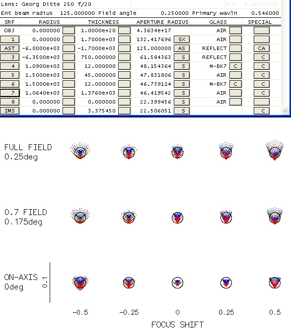

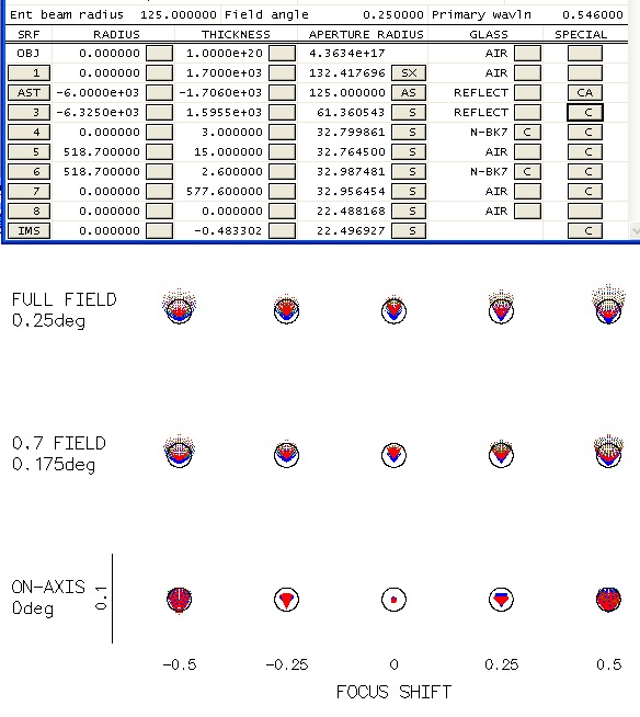

Re: Noch was ähnliches
Hallo Gerd und weitere Interessierte
Ein ähnliches Design hatte Georg Dittie konstruiert und an seinem 250 mm F20 Schiefspiegler realisiert. Nach meinem Wissen wurden einer in den USA, einer in Kanada und einer von mir nachgebaut. Es existieren somit mindestens 4 dieser Geräte. Der Georg verwendete zwei Meniskuslinsen zu Korrektur. Die Korrektur ist anscheinend sehr weitreichend. Die Fokalebene ist annähernd völlig plan und steht dazu laut Dittie rechtwinkelig im Strahlengang und nicht um bis zu 7 Grad geneigt wie bei herkömmlichen Schiefspieglern nach Kutter-Bauart. Das in der Praxis nutzbare Feld ist mit bis zu 74mm!!! vergleichsweise riesig. Visuell werden Vergrößerungen über hundertfach generell mit der 2" Feldblende realisiert. Für Vergrößerungen da drunter läst sich deutlich mehr Feld nutzen. Mit dem 75 mm Rodenstock erreiche ich bei einer Feldblende von 65mm einen Sterndurchlauf von 3 Min 17 Sek. Das 100mm Rodenstock erfasst rund 66mm Feld mit einem Sterndurchlauf von 3Min. 28Sek. was immerhin ein Himmelsausschnitt von etwa 51.5 Bogenminuten entspricht und das bei 5 Meter Brennweite und einer Austrittspupille von 5mm. Nur mal zum Vergleich: eine 2" Garnitur liefert bei dieser Brennweite gerade mal einen Sterndurchlauf von 2 Min. und einen Himmelsausschnitt von 30 Bogenminuten. Eine Fokalebneneigung von 7° führt bei einem 66mm Feld zu einer Fokusdifferenz von rund 8,1mm und nichts davon ist im Okular zu sehen! Die Sterne sind im 75- und im 100MM-Okular bis zum Rand ohne Fokusdifferenz immer noch fein und sauber ohne Koma oder ähnliches. Der Schiefspiegler wird dadurch kein Richfieldgerät aber immerhin. Was erreichen denn die anderen Schiefen in dieser Richtung denn das kleine Himmelsfeld ist ja wohl im allgemeinen der Schwachpunkt von langen Brennweiten.
Hier mal die Kostruktionsdaten:
Hauptspiegel D=250mm, R= 6000mm ( konkav ) Alucoating ( Standardkutter )
Kippung: -3,3Grad, Distanz zum Fangspiegel : 1700mm
Fangspiegel: D=125mm, R= 6350mm ( konvex ) Alucoating ( Standardkutter )
Kippung: +6,78Grad, Distanz zum ersten Miniskuskorrektor: 750mm
1. Miniskuskorrektor: D=110mm, Dicke 12mm, R1= 1090mm konvex, R2= 1500mm konkav, Mat. BK7, AR-Coating
Kippung: +14,92 Grad, Distanz zwischen den Menisken 33mm ( Linsenmitte zu Linsenmitte )
2. Miniskuskorrektor: D=110mm, Dicke 12mm, R1= 1500mm konvex, R2= 1064mm konkav, Mat. Bk7, AR-Coating
Kippung: -17,72 Grad, Restdistanz zur Fokalebene: 1407,3mm
Währe mal interessant zu sehen was mit "Oslo" bei dieser Kostruktion heraus kommt.
Mein komplettes Gerät wiegt 17,5Kg und hat einen Okularauszug mit etwa 40cm (nix mm) Stellweg was noch die Vewendung einer 80mm Shapley-Linse von Lumicon zusammen mit einem Bino zulässt. Das System hat nur einen Nachteil: die Menisken sind Einzelanfertigungen und deswegen sündhaft teuer. Die beiden Linsen kosten beinahe noch mal so viel wie die Spiegel. Aber was kostet und wiegt eigendlich ein guter 8" Apo?
Aber wozu auch unbedingt die teuren Linsen. Der Lutz hat da schon einen schönen leichten 150mm Schiefen gebaut. Das muß man zu diesen Preis erst mal nachmachen. Schade nur, daß so wenig Leute bereit sind den gerechtfertigten Preis dazu zu zahlen. Es traut sich halt keiner. Man kauft sich leider lieber einen deutlich teureren 5" Apo, jammert oft genug über Farbfehler und mangelhafter Justierung und schleppt dann noch sein Gerät zum Fachmann um für weiteres gutes Geld eine Nachbesserung zu erreichen. So ist es eben.
Gruß Peter

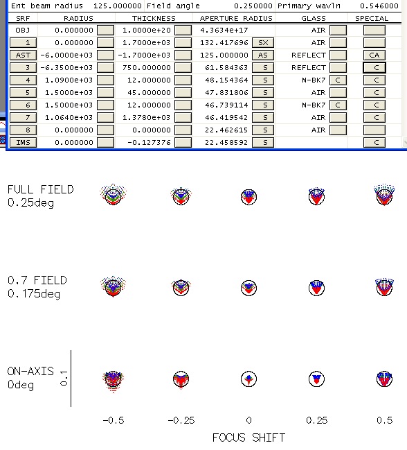

Hallo Peter,
erst mal danke für die Daten, das ist natürlich sehr interessant.
Es ist allerdings auch so das Du bei den 250mm Öffnung und Vergrößerungen unter 100fach weit vom max. Auflösungsvermögen der Optik entfernt bist, das kannst Du ja erst ab der Förderlichen Vergrößerung also einer AP von 0,8 und damit rund 312 fach nutzen.
Vergrößerst Du nur 100 fach kann ein Fehler bei den 250mm Öffnung deshalb 3 mal so groß sein wie bei 300fach.
Deshalb fällt ja auch der Farbfehler eines schellen Achromaten bei niedriger vergrößerrung nicht so auf.
Auch das ist natürlich ein Grund für die gut erscheinende Feldabbildung und muss bei der Interpretation der Spots so weit im Feld berücksichtigt werden.
Ja das mache ich natürlich schon aus eigenem Interesse gerne.
Allerdings hab ich exat mit den von Dir angegebenen Daten erst mal nicht das gewünschte Ergebnis bekommen.
Stimmen alle Winkel?
Insbesondere die 6,78° für den SP erscheinen mir recht wenig, es ist ja praktisch das gleiche Grundkonzept wie von Anton Kutter (Radien und Abstände der Spiegel), logischerweise ist auch der Kippwinkel des HS der gleiche nur beim SP hat Kutter 9,7° und für die anastigmatische Anläge wären 8,02° erforderlich.
Das muss aber nichts heißen auch mit 6,78° ist natürlich ein vernünftiges Ergebnis zu bekommen, allerdings müssten die Linsen etwas anders gekippt werden (Linse1....14,3° Linse2 ....-18,15°
Das Bildfeld ist hier tatsächlich praktisch nicht (nur 0,5°) geneigt.
Das geht aber noch besser wenn auch der Winkel des SP etwas angepasst (7,05°) wird, (Linse1 …14,4° Linse2…..-17,78°) allerdings ist das Bildfeld dann rund 1° geneigt.
Ich möchte jetzt nicht behaupten auf die Schnelle bereits das Optimum für die beiden Meniskuslinsen gefunden zu haben.
Die von mir im Astrotreff vorgestellte Lösung scheint aber trotzdem besser abzuschneiden, allerdings mit um 5,3°geneigtem Bildfeld.
Beide sehen aber im Feld sehr gut aus, die dargestellten 0,25° Feldwinkel entsprechen hier ja immerhin rund 45mm Felddurchmesser.
Hier also der gleiche 250 f/20 aber mit den beiden Linsen nach dem Grundprinzip des Ed-Jones Korrektors.
Grüße Gerd
