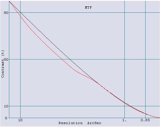

Es ist doch im Gegenteil die Bestätigung meiner Aussage das beim Kutter die Spiegel sehr genau hinzubekommen sind, nämlich mindestens mit Lambda/15.
Bei einem Newton gilt ja schon Lambda/8 als Premium Qualität und muss zb. bei Orion UK mit sattem Aufpreis geordert werden.
Einen Lambda/15 Newton kann man von der Stange meines Wissens nirgendwo ordern.
Wenn der Vergleich fair sein soll müsste man also die MTF eines Lambda/15 Kutters mit einem Lambda/8 Newton vergleichen, so ist es nämlich in der Realität und dabei hat der Newton schon Premium Qualität.
Im Anhang die MTF eines Newton mit einer sphärischen Korrektur von Lambda/8 Wellenfront und 15% Obstruktion.

So zb. hier die Polychromatische MTF verschiedener Refraktoren 4 und 6 Zoll.
Link zur Grafik: http://www.telescope-optics.net/images/achrap1.PNG
http://www.telescope-optics.net/polychromatic_psf.htm
Man erkennt sehr schön das bei niedrigen Ortsfrequenzen der 4 Zoll ED mehr zeigt als der 6 Zoll Achromat da dessen Farbfehler hier die Kontrastübertragung deutlich mindert.
Erst bei höheren Ortsfrequenzen kann dann der 6 Zoll Achromat aufgrund seines Öffnungsvorteiles den 4 Zöller schlagen.
Man kann natürlich auch die MTF einer obstruierten Optik in obiges Diagramm eintragen und so sogar die Wirkung von Obstruktion und Farbfehler miteinander vergleichen.
Selbstverständlich auch bei unterschiedlicher Öffnung.
