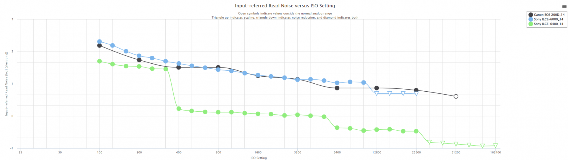

Bezüglich des Unterschiedes zwischen der a6300 und der a6400: laut photonstophotos.net hat die a6400 auch bei höheren ISOs noch keine Auffälligen, das Rauschen beeinflussenden pfuschereien an den RAWs, die nicht bei niedrigeren ISOs auch vorhanden sind. Das will ich aber noch genauer untersuchen, vielleicht habe ich da auch zu flüchtig geurteilt.
