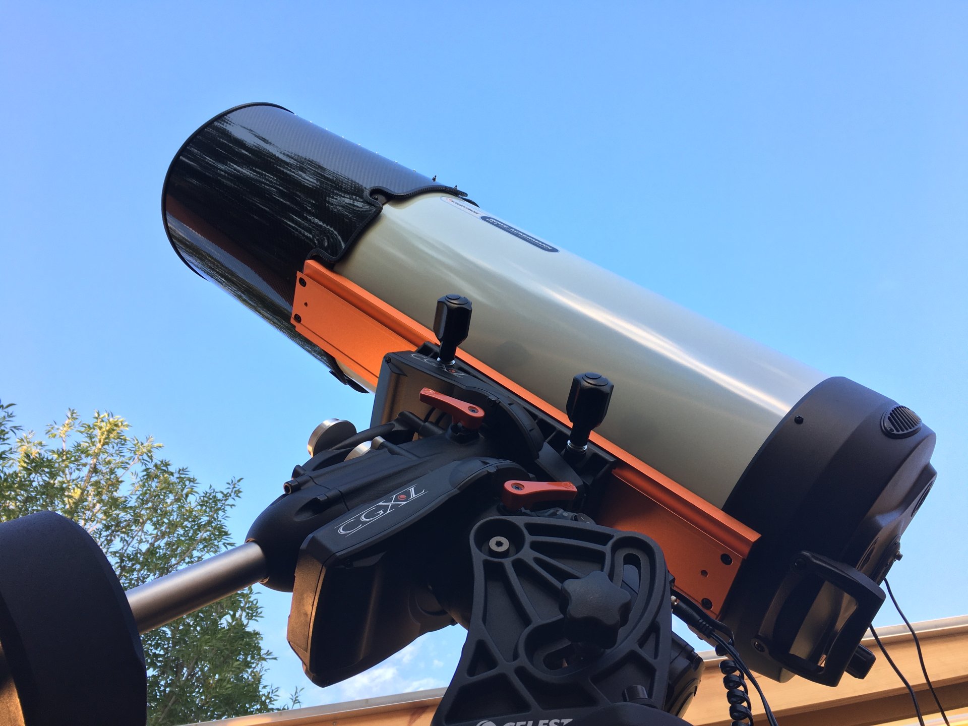

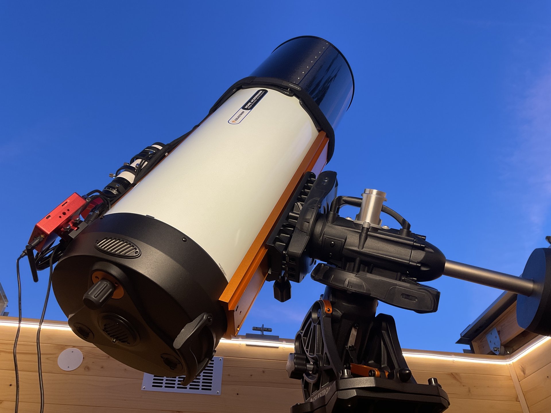

Hallo Felix,
ich stand kürzlich vor dem gleichen Problem, eine starre Alu-Taukappe für mein RASA 11" hätte knapp 700€ gekostet. Ich hab mich dann dazu entschieden, aus zwei 0,5mm Carbon Platten eine Taukappe zu bauen. Das hat wirklich gut funktioniert, mit dem Ergebnis bin ich sehr zufrieden. Die Materialkosten hierfür lagen bei 100€.
Hier hab ich die Platten bestellt: Carbon Platte Hochglanz 0,5 mm
Simon

Die sind Biegsam ?
Was mit 16 zoll mein 414mm dobson.
Hast noch bilder vom Bau, das ist mehr als nur die Platte auf dem Bild, fänd das zum nachbauen hilfreich.

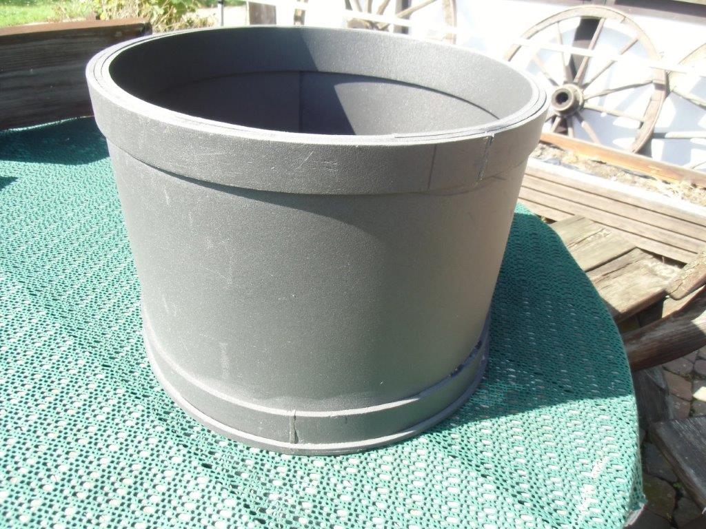

Hallo Felix,
für mein C8 und für das C14 habe ich jeweils die Taukappen aus einer 6mm dicken Aquariumunterlage gebastelt.
Die Matten bekommst Du bei ebay oder im Zoogeschäft. Geklebt habe ich mit UHU Ktaftkleber Gel.
Zur Verstärkung habe ich noch einen ca. 50mm breiten Ring außen herum geklebt und auch die Nahtstelle ist mit einem Streifen stabilisiert.
Die Taukappen sind leicht und äußerst preisgünstig.
Peter
Hallo Felix,
Peter
