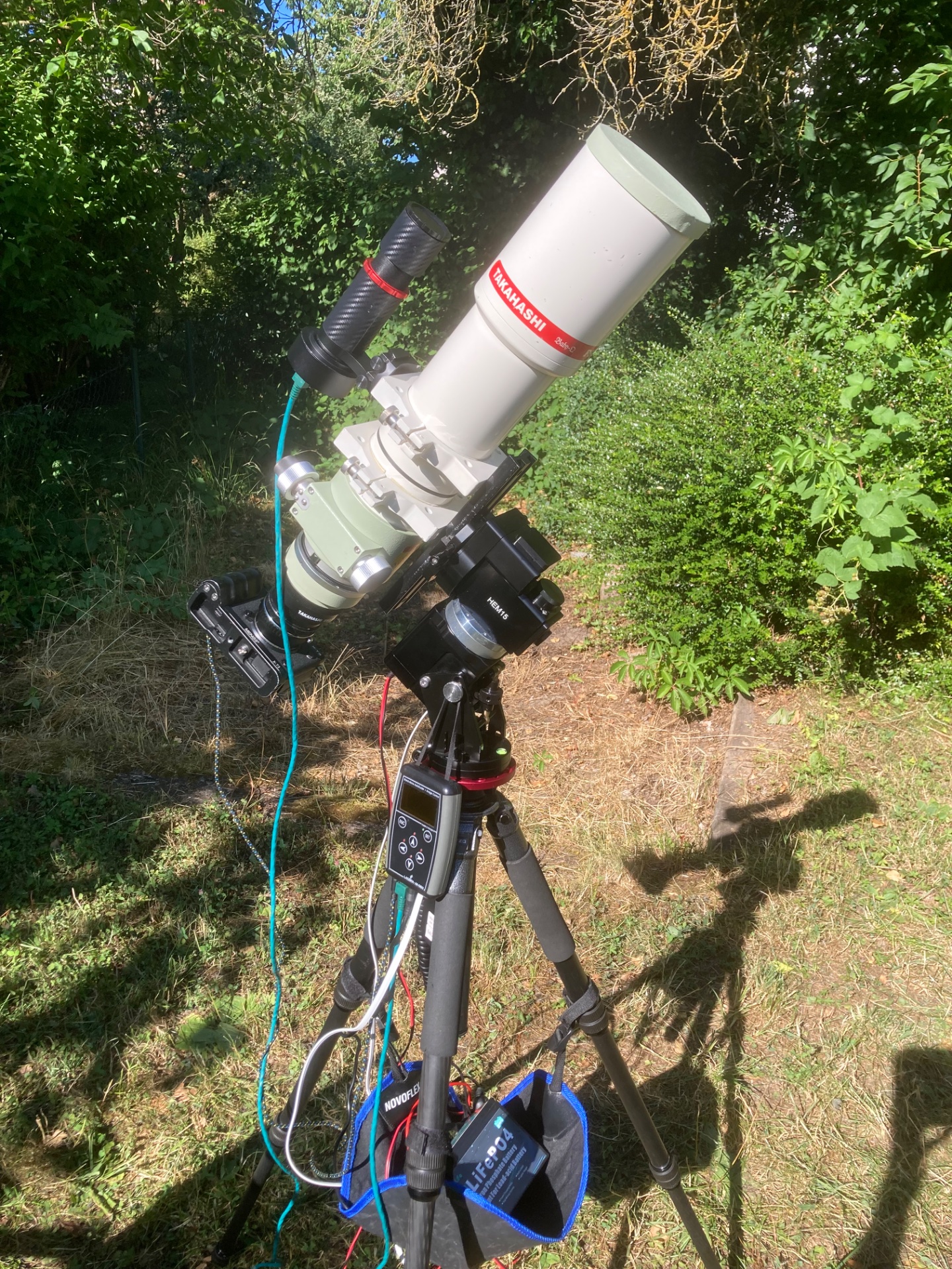

Hier mein Reise Setup.:cool:
Das wird am Sonntag mit Bus und Bahn zum Hochtannbergpass transportiert.
Michael
