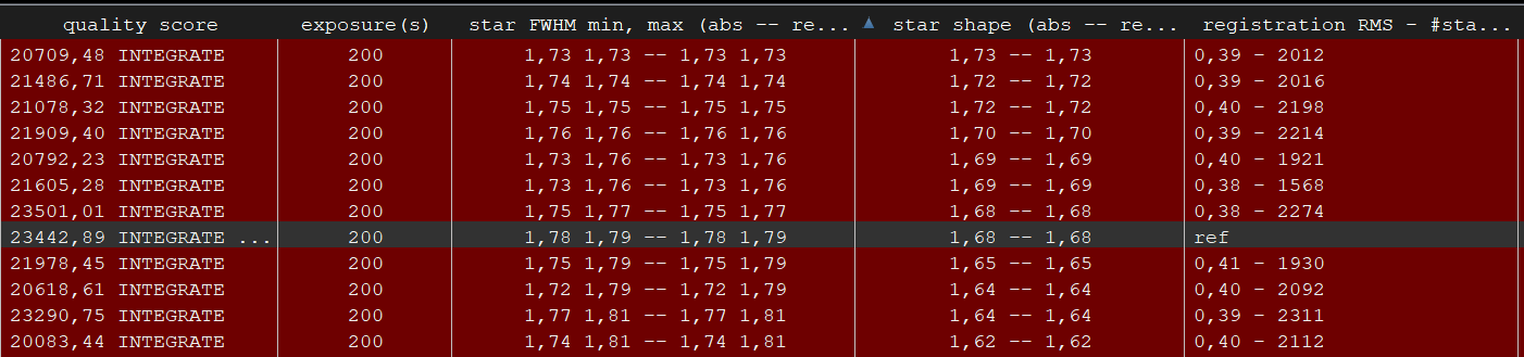

In der ersten Session (Pleiaden und Orionnebel je 90 Minuten) alles ohne Probleme, sehr intuitiv und die Frames sind echt sehr scharf, HFR 2.5 - 2.6 in einer ziemlich klaren Nacht, wobei Werte unter 2.4 unter Berücksichtigung von Seeing, Belichtungszeit und Pixel Scale nicht möglich sind. Bin also zufrieden.
ich glaube, da ist noch mehr drin. Du hast doch auch eine 2600mm mit 3.76ym Pixeln und einen Apo, nicht wahr? Wenn alles passt (Guiding, Seeing, Fokuslage, etc.) komme ich auch bei langen Belichtungszeiten mit beiden Apos (80/380 und 130/910) in NINA mit interner Rauschreduzierung auf HFR-Werte um die 2,0 (ohne RR auf 1,7) was später in APP FWHM-Werte von 1,7 bis 2,0 ergibt. Es lohnt sich wirklich, alle Einflüsse auf die Abbildung bis hin zur automatischen Temperaturdriftkorrektur zu optimieren.
Auch die gestrige Nacht war sehr gut, was das angeht, wie der Ausschnitt aus der APP-Tabelle zeigt:
CS Peter
mein bestes frame war in Nina bzw App, ein HFR von 1.95.
