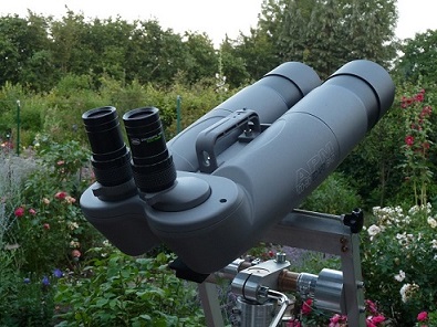

Hallo in die Runde,
meines ist jetzt da und hatte sein "first light" gestern Nacht bei schwierigen Seeingbedingungen vor dem Aufziehen einer Gewitterfront hier im Norden nach diversen terrestrischen Trockentests.
Selbst auf die Gefahr hin, dass mir wieder irgendein Unsinn unterstellt wird:
Bei 171 x konnte ich an Saturn die Cassiniteilung sicher sehen, das braunne Hauptband und die dunkle Polregion ebenso.
Bei schwächeren Vergrößerungen herunter bis 16 x pinpointfeine Sterne, phantastische Sternfarben trotz nur später Dämmerung und ein Feld von ca. 3° bei den 30 mm Baader eudiaskopischen Okularen;die Vignettierung so, dass es für mich kein Problem ist, meines hat die 23 mm Blenden und die 30 mm eudiaskopischen eine Feldblende von 26,3 mm. Die
35 mm eudiaskopischen und die Hyperion Zooms erreichen den Fokus nicht, da fehlen ein paar mm Insidetravel.
Leider zog es gegen 23:45 Uhr zu, so dass ich zu weiteren Beobachtungen noch nichts sagen kann.
Für mich also eine absolut lohnende Investition,deren Vorfreude sich als völlig berechtigt herausgestellt hat ;-)
Gruß Michael

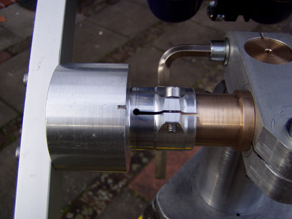

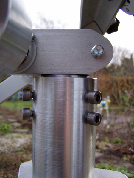

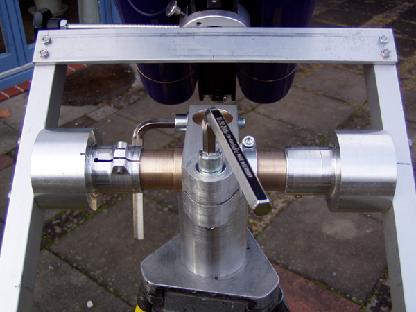

Hallo Michael,
danke für den Beitrag. Könntest vielleicht Du etwas mehr von der Befestigung zeigen.
Freundlichst Rolf
Hallo Rolf,
ja, kann ich:
Hier noch mit dem Vorläufer des APM Binos.
Ist ein Eigenbau mit Teilen aus dem Schrotthandel. Ein Mittelstück mit den 36 mm Klemmungen habe ich noch übrig.
Der hier noch verwendete Winkel ist mittlerweile durch ein U-Profil ersetzt.
Gruß Michael
