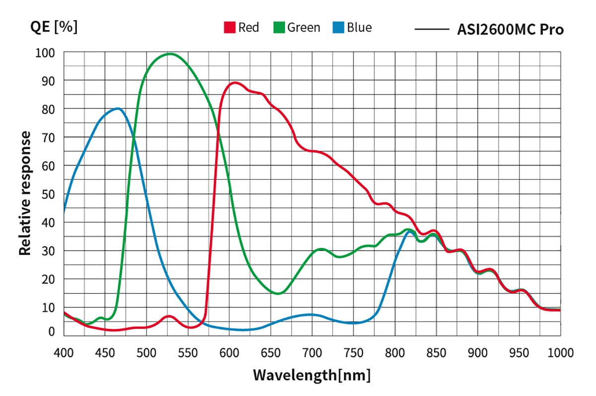

Die Kamera selbst hat folgende RGB-Spezifikation: ASI2600MC Pro
Dies würde bedeuten, das wenn der RGB-Pixelwert einem Punkt in dem ob abgebildeten Diagramm entspricht, dann kann man die Wellenlänge ablesen.

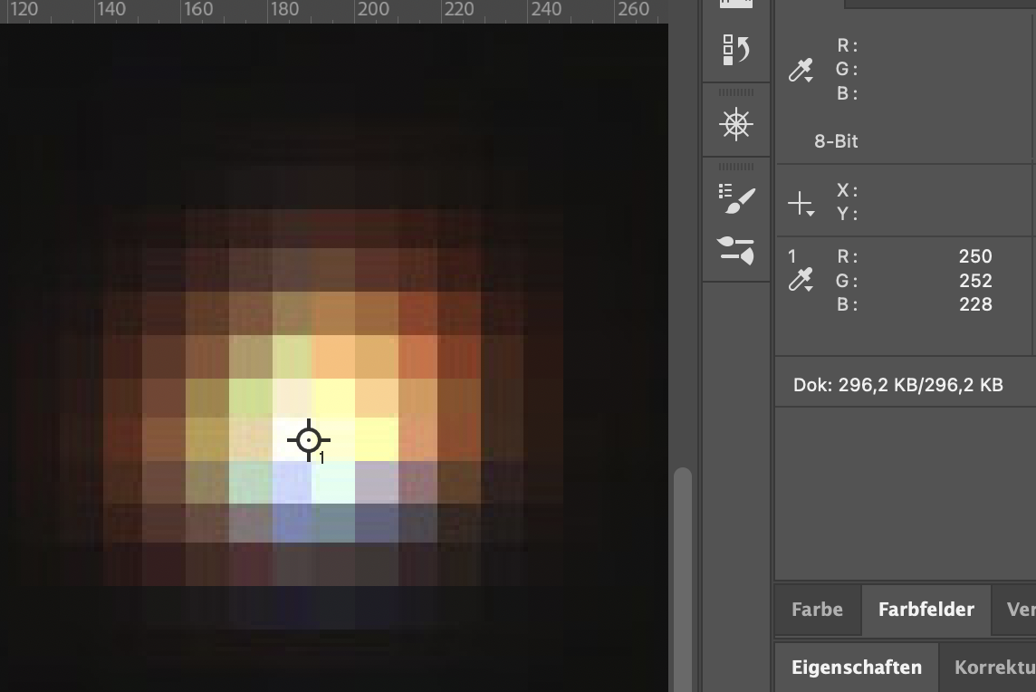

Ich denke das ist wohl nicht so einfach... erstens kommts auf die Höhe des Sterns an, da können die atmosphärische Dispersion zusammen mit der Lage im Bildfeld und die Aberrationen der Optik eine Rolle spielen. Welchen Pixel des Stern soll man also messen?
Deine Abbildung zeigt bei einem Messfeld über 11x11 Pixel zB gemittelt:
R 250
G 252
B 228

2) Danach machen wir eine Vereinfachung, naemlich das deine RGB-Filter in der ASI2600MC Kamera ganz grob dem Johnson Farbsystem (or Johnson-Morgan Farbsystem) entspricht, siehe hier: UBV photometric system - Wikipedia
Dazu wird etwas geschummelt, naemlich addieren wir in erster Naehrung das Gruen-Rote Signal der Kamera zum V Kanal ( also Fg+Fr = Fv; das waere der Johnson V Kanal) und behalten den Blau-Kanal einzeln (Fb bleibt Fb). Den Johnson U Kanal haben wir nicht und den brauchen wir gluecklicherweise auch nicht. Wenn @Papa Brummbär einen IR-Sperrfilter hat, dann den draufschrauben, denn dann wird es etwas genauer, weil die ASI2600 fuer diese Schummelei etwas zu IR-empfindlich ist.
3) Jetzt kommt der Rechenschritt. Wo der herkommt, dazu habe Ich nur was knapp und Verstaendliches auf Englisch gefunden (kstars Doc..., hoffe das ist ok?): Star Colors and Temperatures
Jetzt wird folgendes berechnet:
B - V = -2.5 log (Fb/Fv) = -2.5 log (Fb/(Fr + Fg))
Mit dieser Zahl kann man auf dem Diagramm unten auf der Webseite nachschauen, welchem B-V Wert die entsprechende Sterntemperatur entspricht. Wer es noch genauer wissen will (Vorsicht, heiss und fettig!), da findet man den B-V Farbe-zu-Temperatur Zusammenhang dann in epischer Tiefe erklaert: ShieldSquare Captcha
Wie gesagt, das funktioniert fuer fuer diese Kamera nur naehungsweise, weil man entweder fuer die RGB-Filter der ASI2600 diese Kurve speziell berechnen muesste, oder man halt mit einer Mono-Kamera hier die kalibrierten Johnson Filter oder die SLOAN Filter benutzen muesste, fuer die es diese Kurven bereits gibt.

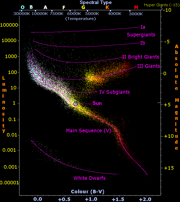

Ja diesen Zusammenhang gibt es tatsaechlich. Wenn man die Helligkeit und die Farbe der Sterne in einem sogenannten Hertzsprung–Russell Diagramm auftraegt, dann findet man da eine (fuer das damalige Verstaendnis) erstaunliche Haeufung: Main sequence - Wikipedia
(@Moderation, Bild creative commons)
Die "Hauptreihe" (main sequence) ist dabei der Werdegang von Sternen wie unserer Sonne. Diese Messungen haben massgeblich dazu beigetragen zu verstehen, welchen Lebenszyklus Sterne dieser Masse durchlaufen (Weisse Zwerge oder Supergiganten durchlaufen einen anderen) und welche Kernfusionsprozesse ablaufen bevor der Stern ausbrennt und das Radiodrama "der grosse Knall" beginnt. Das war in der Astrophysik/Astronomie in der ersten Haelte des 20Jh noch intensiver Gegenstand der Forschung, kannst dich ja mal einlesen.
Tja, die haben sich damals noch mit Analogmaterial an den Sachen einen Wolf gemessen, was Du z.B. mit einer ASI2600 in tatsaechlich Sekunden abhaken kannst.
Gruss & frohes Lesen ...
