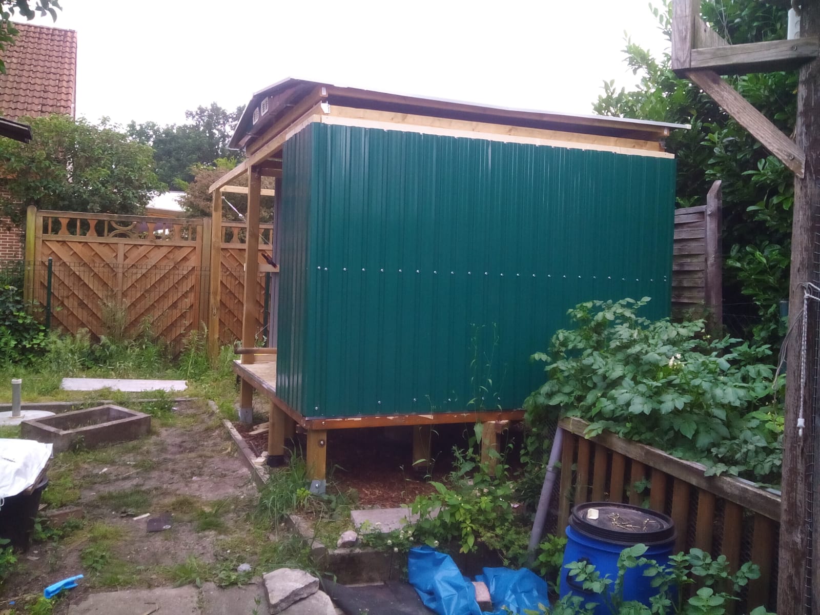

Dann baut man sich eine Gartensternwarte
, in meinem Fall eine Rolldachhütte.

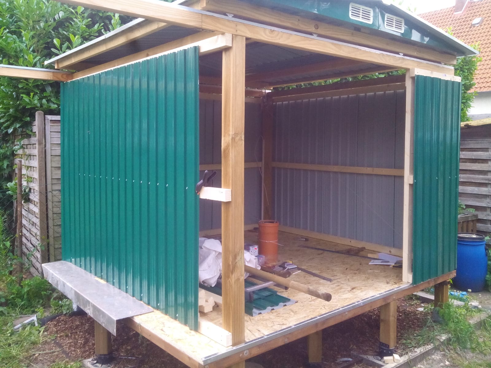

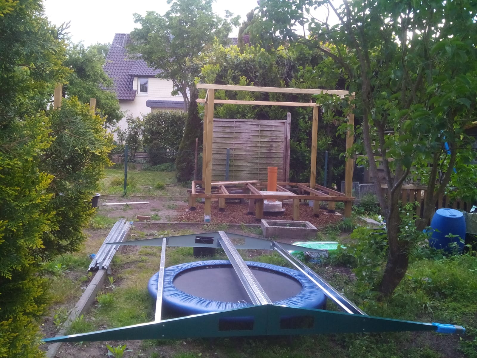

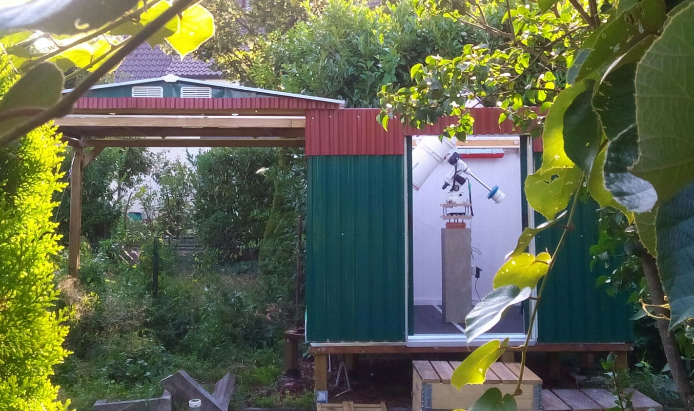

Nach längeren Recherchen im Netz bin ich auf einen schönen Selbstbau aus einer Gartenblechhütte gestoßen.
linnhe2.free-online.co.uk.
Die Variante habe ich dann mit einer größeren Grundfläche verwirklicht.

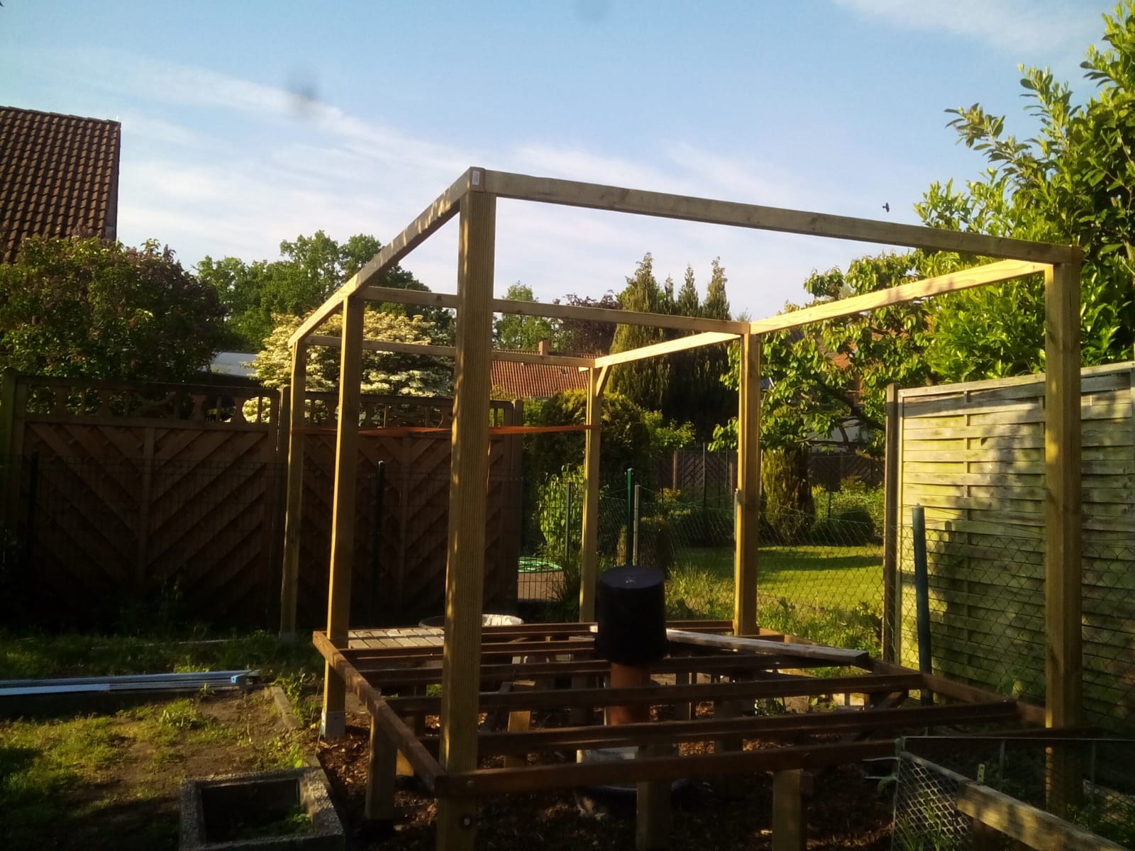

Am besten man kauft sich erst die Hütte , damit man weiß mit welchen Maßen man es zu tun hat .
Im Dezember 2018 habe ich mir die Hütte gekauft ( 290 € ) , im Onlineshop und im April habe ich mit dem Bau begonnen

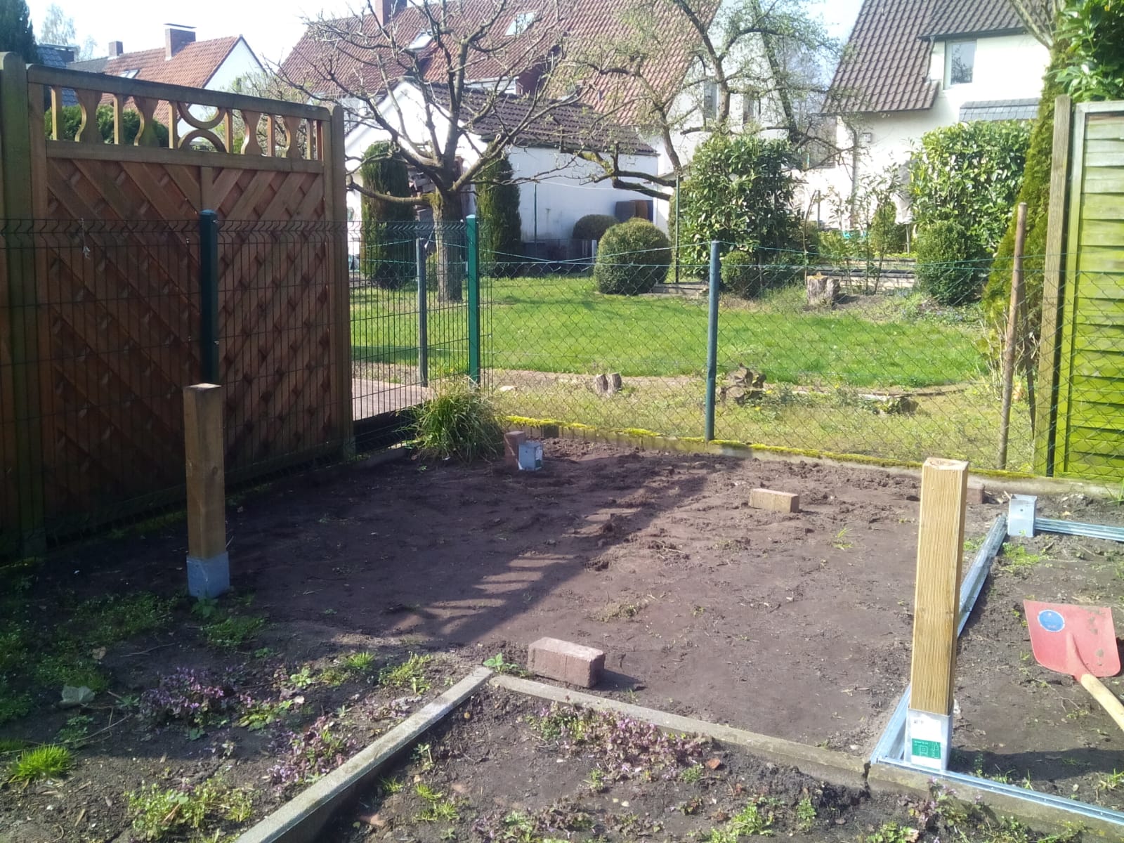

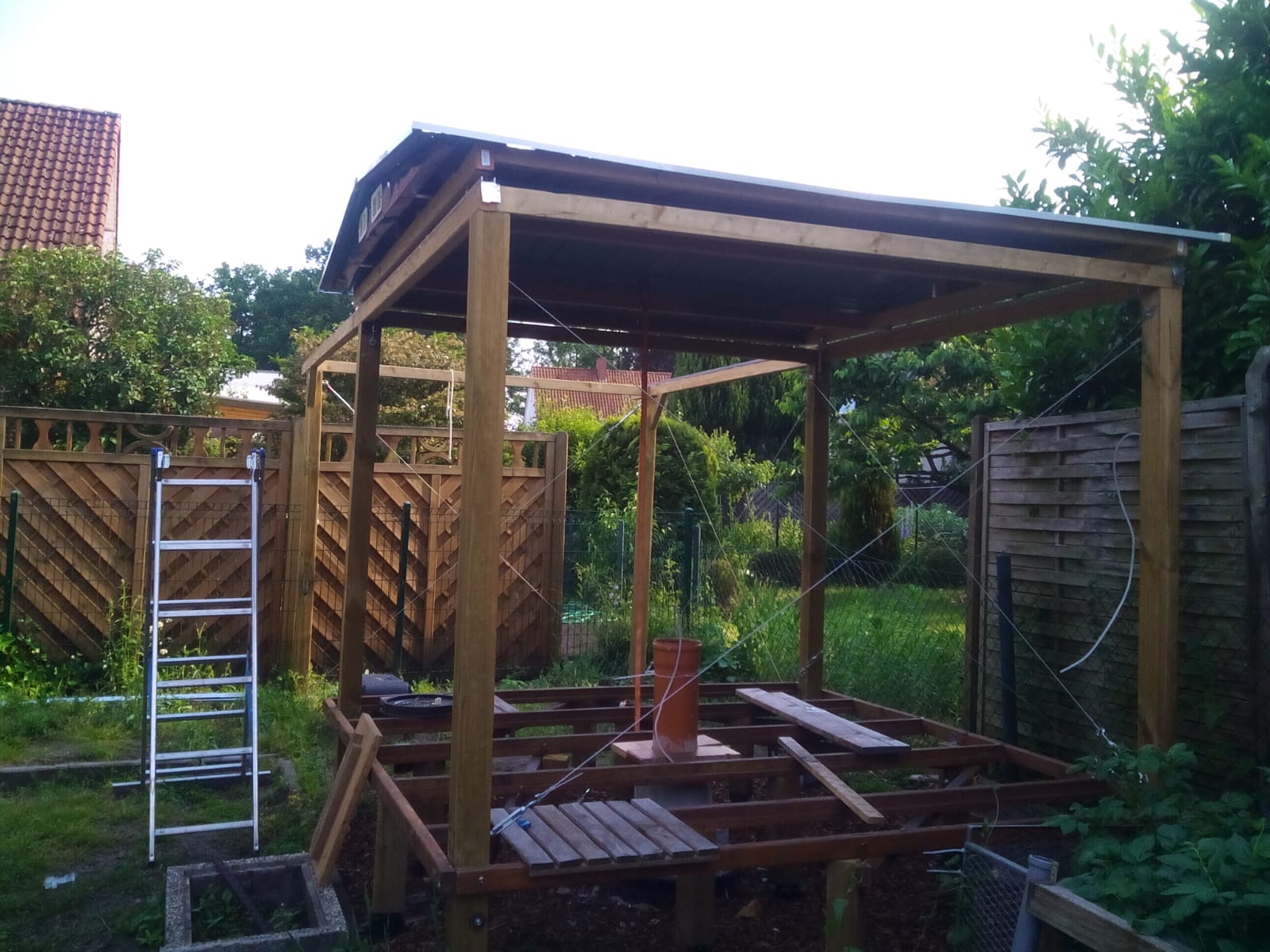

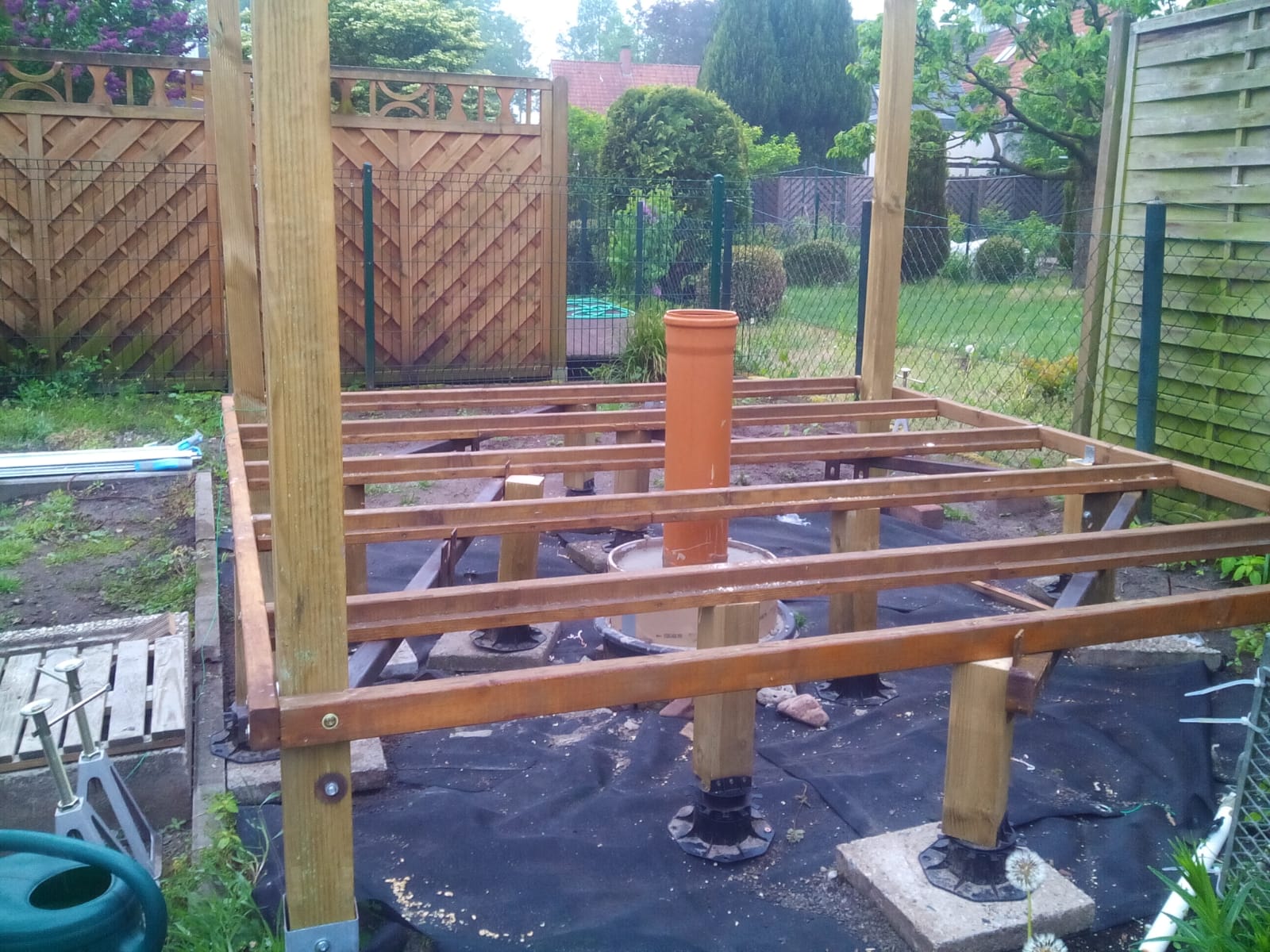

Ich habe das Ganze auf Stelzen gebaut , so ca. 60 cm über dem Boden , damit sich nichts " einnisten " kann . Da der Komposthaufen direkt daneben ist haben wir auch schon mal Nager Besuch

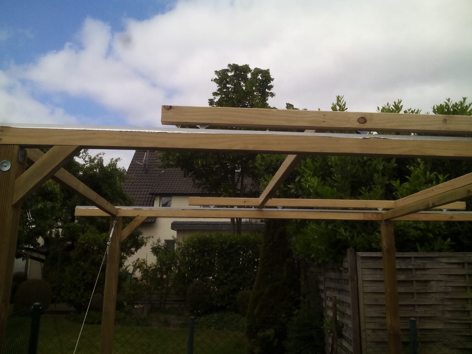

Das Grundgerüst bilden 6 Vierkantpfosten in Bodenhülsen.
4 Stück für die Hütte und 2 wo das Dach hinrollt .

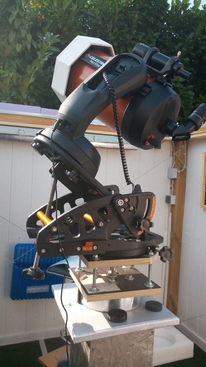

Die Grundfläche ist ca. 2,5 x 2.5 mt , also genug Platz um in der Hütte auch noch um das Teleskop zu laufen.

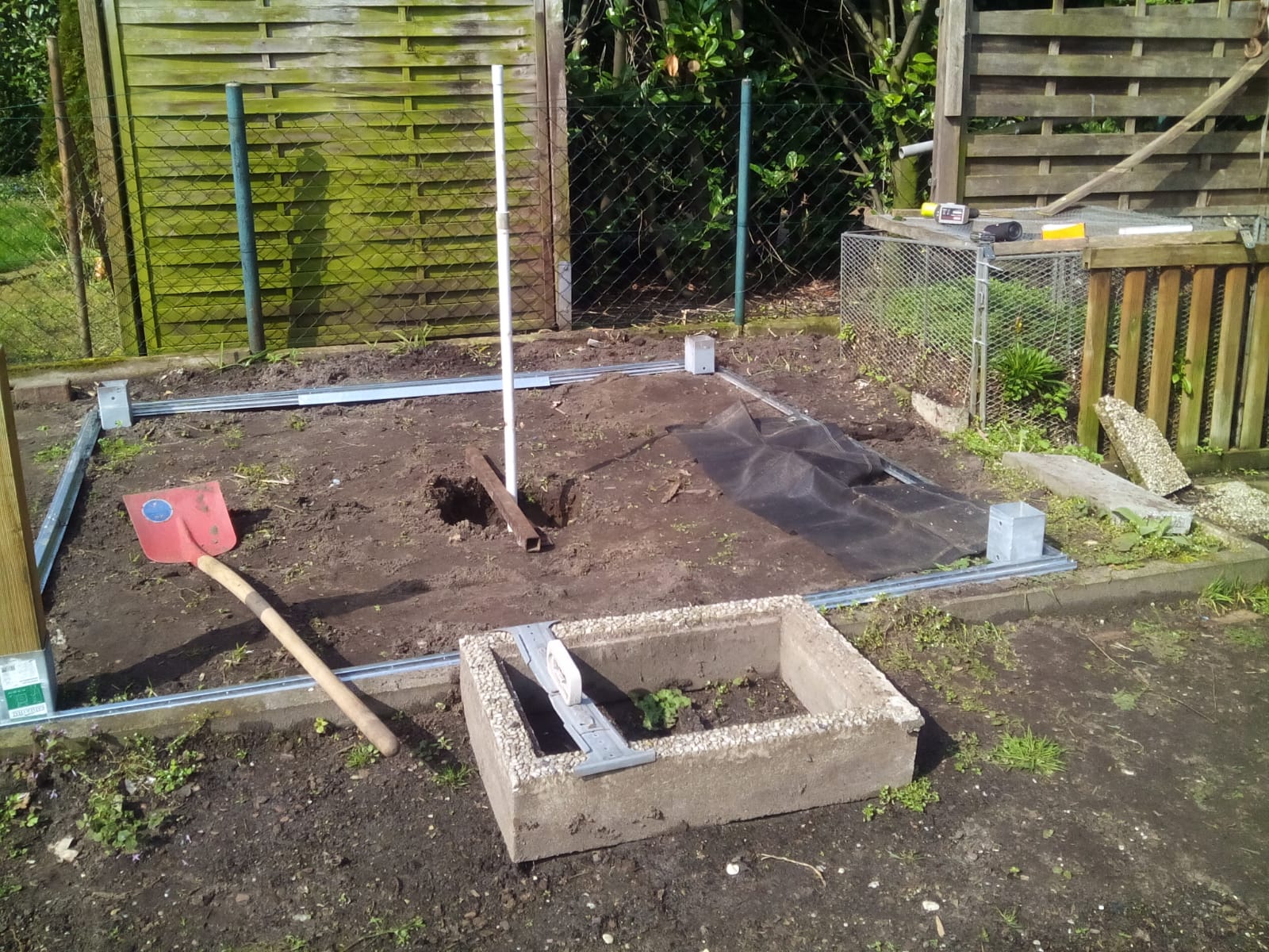

Als Boden habe ich eine vorhandene Holzrahmen Konstruktion genommen , und in der Mitte eine
Betonsäule mit dementsprechendem Fundament gegossen.
Ein 200 mm
Abwasserrohr dient als Schalung .
Dann konnte der Boden montiert werden .
