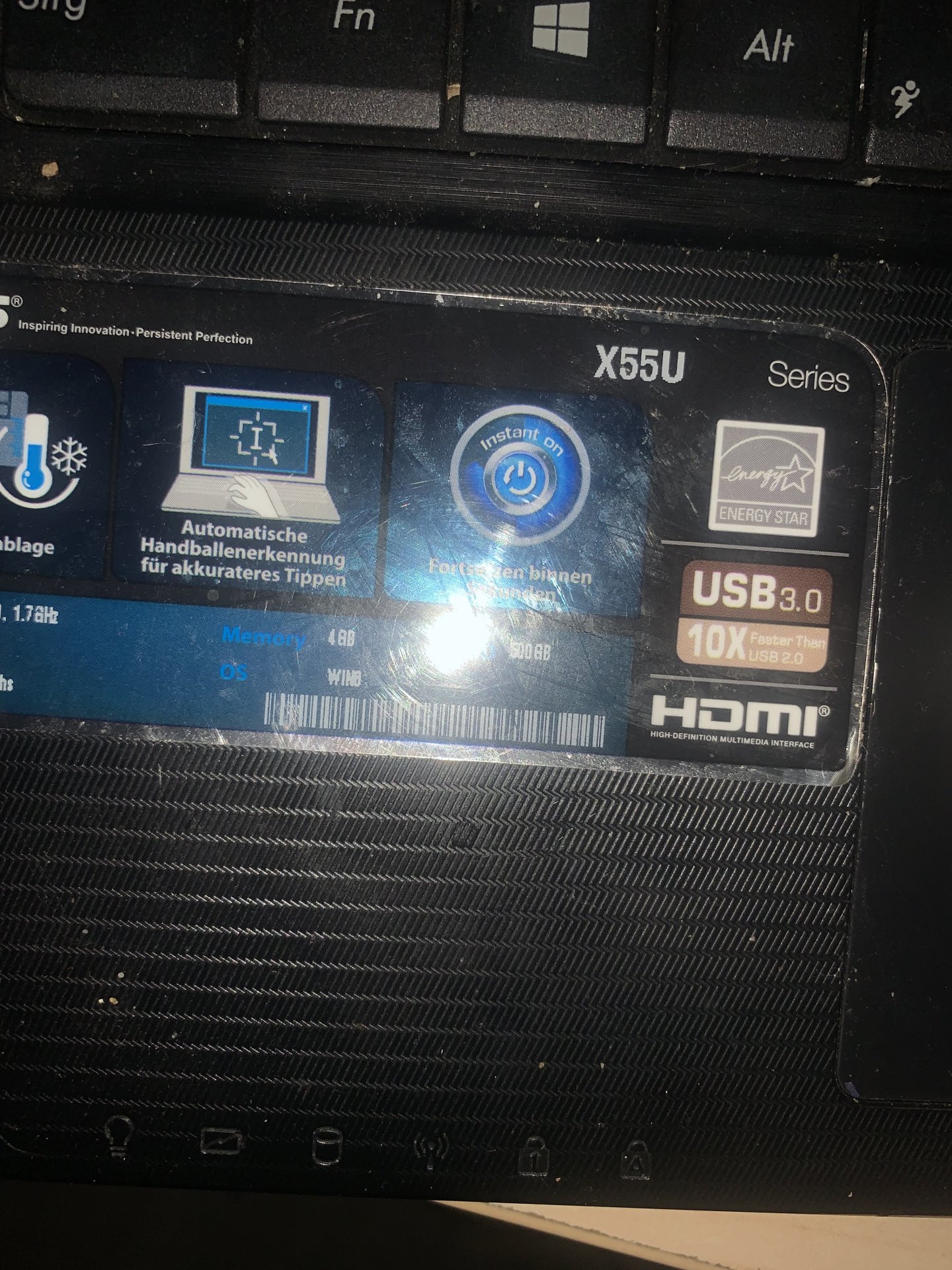

Laptop habe ich einen uralten Windows 10 aber sehr langsam …
Könnte knapp werde. Einfach Ausprobieren. SharpCap kostet erstmal nichts.

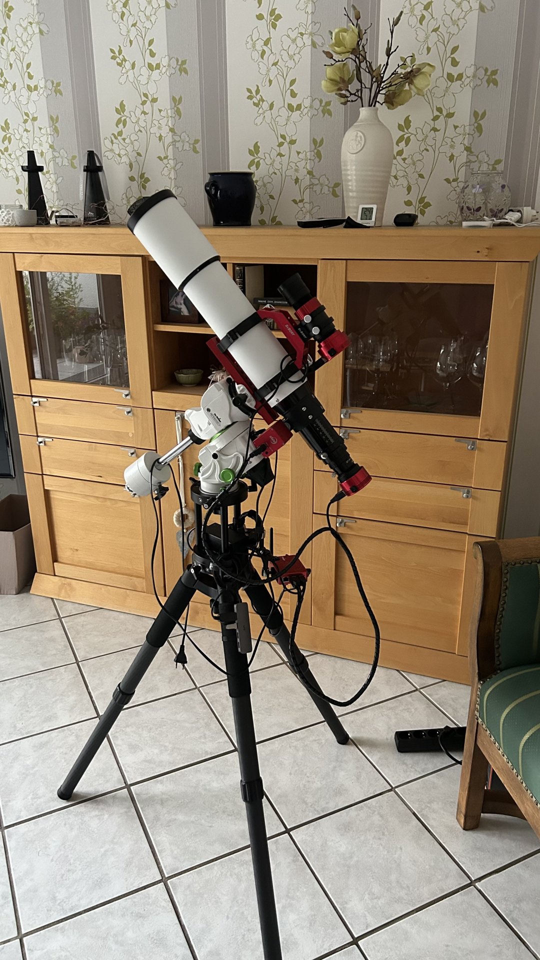

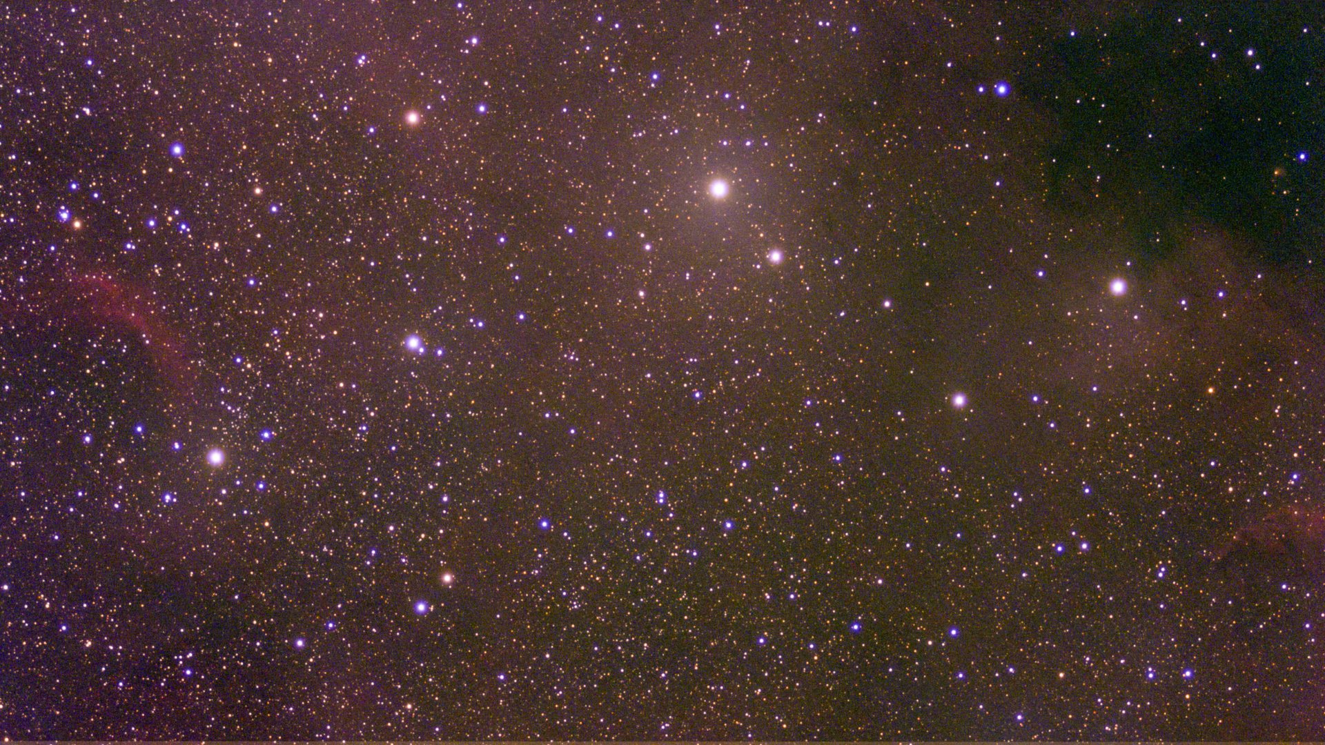

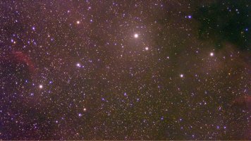

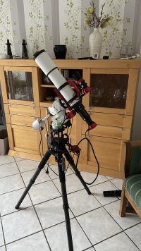

Hier mein Album:
Peter

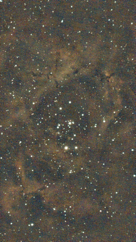

Bzgl. "Spontanspechteln" und Portabilität ist für mich der Seestar inzwischen das Hauptinstrument für EAA (DWARF II wird wohl Schwerpunkt klassische Naturaufnahmen machen). Zur Einordnung - auch mit Peters (@AstroPZ ) Rosette-Nebula:
NGC2244 - In Rosette Nebula No guiding. All times UTC. Abensberg, Lower Bavaria, Germany, 371m, Bortel 4. Postprocessed with SIRIL and Photo Win10. Internal Filter. Original size. STACKCNT= 36 / Stack frames EXPOSURE= 10. / Exposure time in seconds DATE-OBS= '2023-09-16T01:30:46.136314' / Image created time FILTER = 'LP ' / Filter used when taking image
(Mehr davon in der ZWO Seestar User Group auf FB)
Peter
