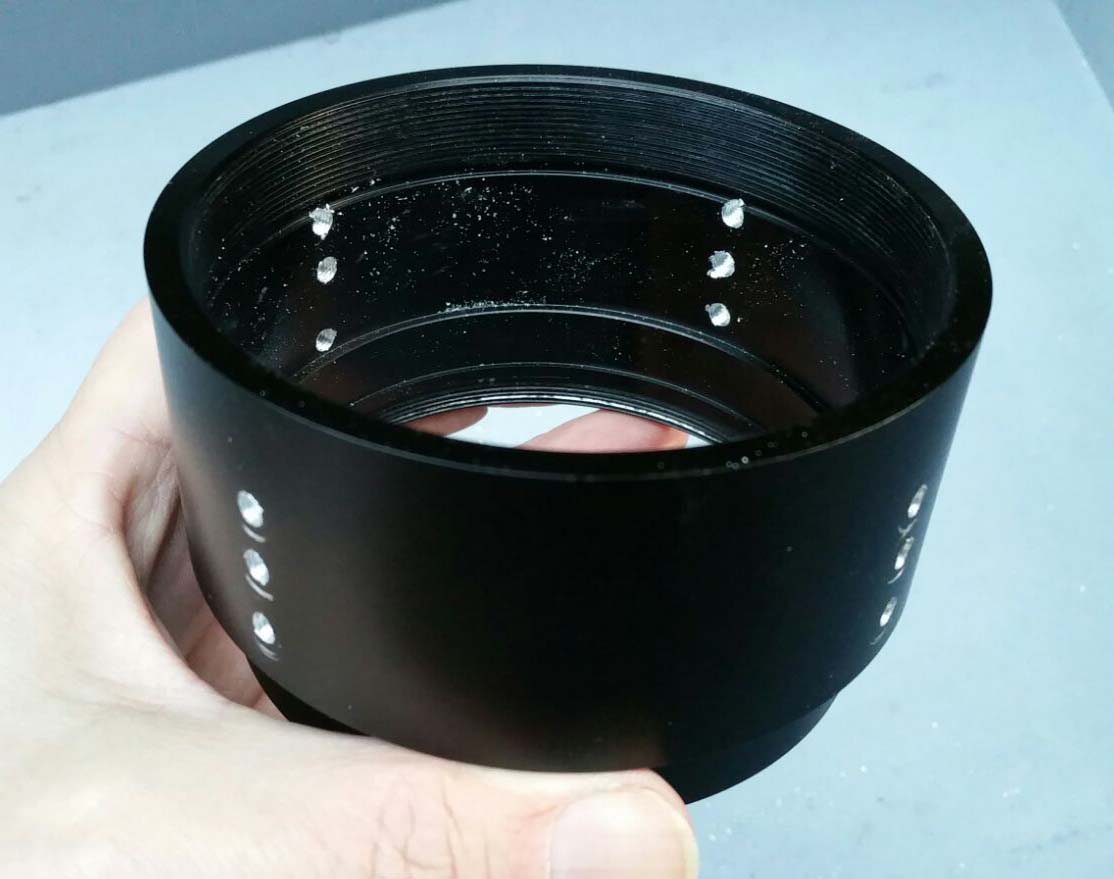

hallo,
ich habe ja schon ein paar Unikümer aus dem Hause Bresser gesehen, zwei Ferngläser 10x50 und 7x35 mit 100° Okularen, einen 127/635 4-linser Achro. Da reizt es mich - auch um der ständigen Fortbildung willen - mal diesen 102/460 unter die Lupe zu nehmen. Ich vermute mal, es ging dabei auch um schlagkräftige Argumente im Internet Verkauf, ED Glas, schnelleres öffnungsverhältnis - auch wenn kein Okular das halbwegs ein Gesichtsfeld hat, mehr mit der Bildfeldwölbung zurecht kommen dürfte. Statt den Bresser-Test durch Doppelglas Fenster nachzuprüfen, werde ich aber wirklich auf den Himmel gucken und meine kleinen Messinstrumente ankurbeln.
Eine Justagemöglichkeit wäre natürlich interessant - der 127/635 hatte eine - aber einerseits gibt es Aberrationen die man nicht weg justieren kann, und andererseits
- was nicht ist das kann noch werden! :biggrin:
lg Tommy
Hallo Tommy,
das wäre sehr schön wenn du dir mal den ED102/460 von Bresser vornehmen würdest.
Dann hätten wir mal eine sachliche Beurteilung aus der Praxis und müssten uns hier nicht weiter von den 2 Unkenrufern erzählen lassen wie schlecht der doch ist ohne das die 2 jemals durchgesehen haben.
