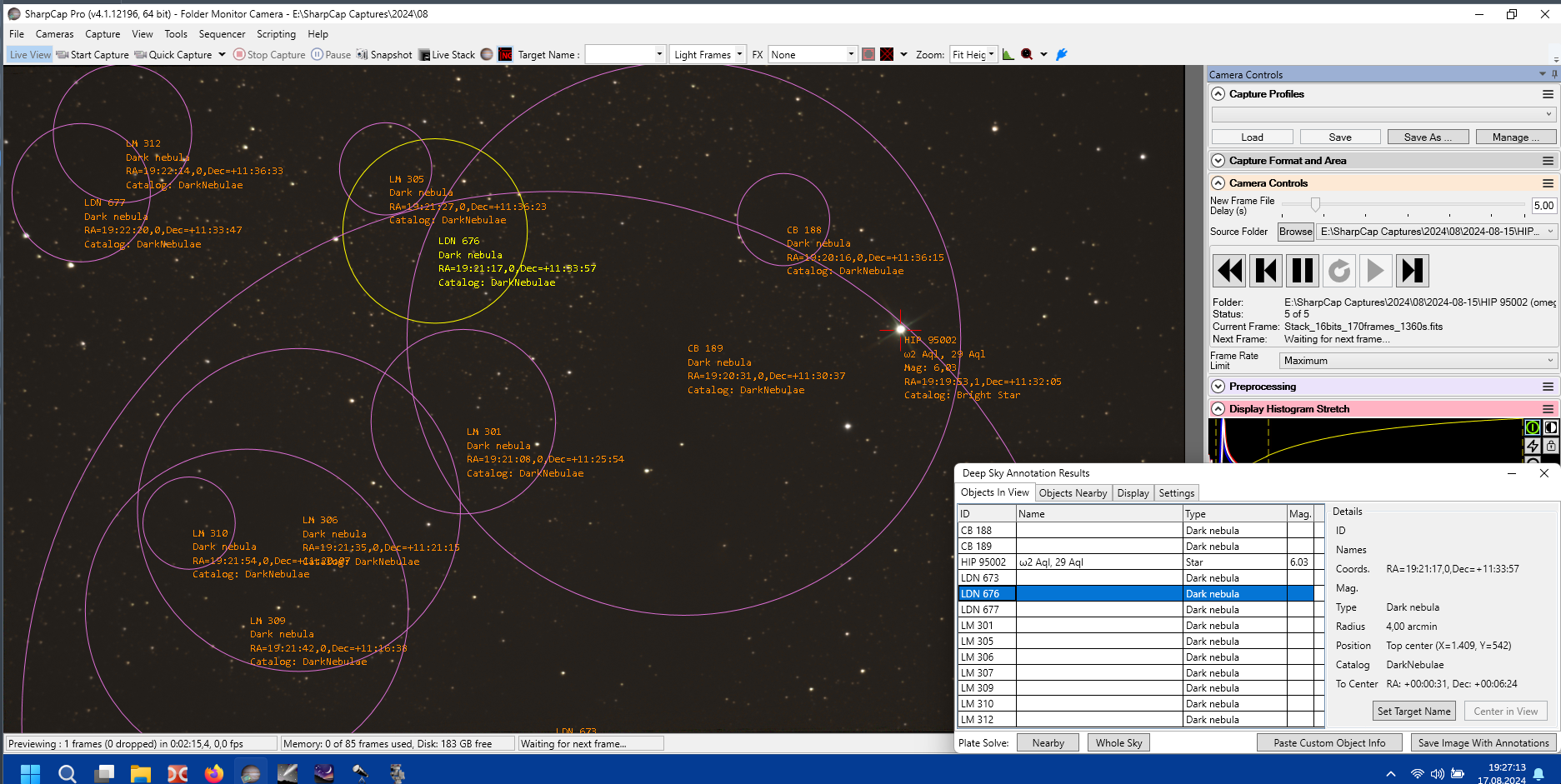

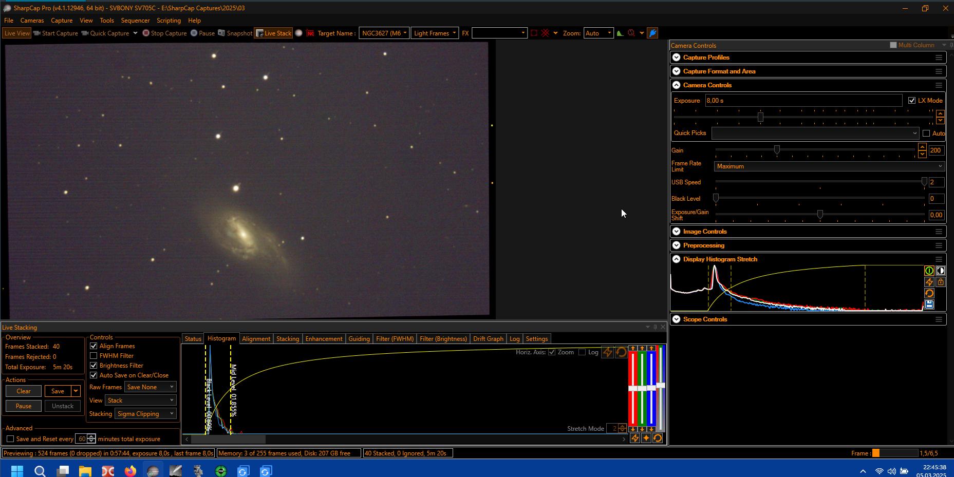

Mir sagt das nicht so zu. Es macht mehr Spaß über die Software SharpCap mit deren Möglichkeiten (reichlich vorhanden) jeder Zeit eingreifen zu können.
iOptron AZ Pro, 150/750 PDS Newton, svBony 705c (IMX 585), SharpCap, W11

ich betreibe nach wie vor EAA.
Ich stoppe den Live-Stack wenn mir das Ergebnis genügt. Dann speichere ich das ab.
Zwischendurch speichere ich auch mal Zwischenergebnisse ab.
Nachbearbeitung so gut wie gar nicht.
Irgendwann kommt die Bildfelddrehung halt zum Tragen.
Kann zum Teil von SharpCap über die Alignment-Funktion abgefangen werden.
Weitere Möglichkeit die Belichtungszeit der Einzelframes zwischen 5 bis 10, 15 Sekunden halten.
Man kann auch, was ich gelegentlich mache, den Stack pausieren und dann plate-solven und den Stack wieder aufsetzen.
In SharpCap hat man mehrere Kontrollmöglichkeiten, Drift z.B. .
Ob Siril oder Autostakker das können weiß ich nicht.
DeepSkyStacker (DSS) und PixInsight können das, so weit ich weiß.

so siehts aus. Stretchen kann man automatisch oder eben manuell. Farbe kannst Du auch während dessen "manipulieren".
Schlussendlich ist es doch der gleiche Prozess wie normales Fotografieren, stacken (nach dem Fotografieren eigenständig am PC) und bearbeiten.
EAA ist Live-Beobachtung mit einer Kamera. Das macht für mich den Reiz aus. Es ist halt mehr zu "sehen" als rein visuell und eben auch in Farbe.
