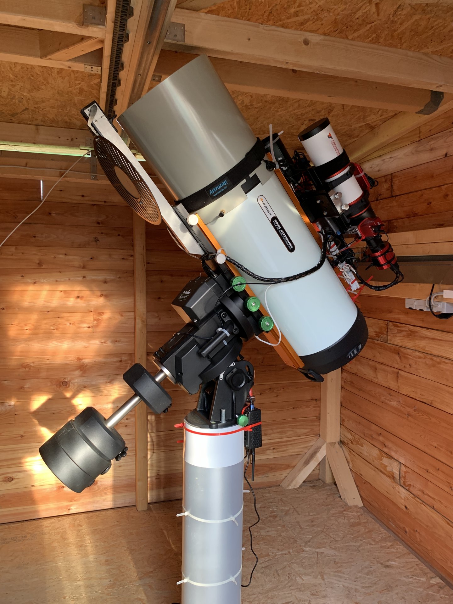

In diesem Beitrag hab ich mal ein Bild von meiner 8 eingestellt. Auch ziemlich beladen. Geht gut.

Ich habe ein 17kg 10” f/4,5 Newton mit 2kg Kamera und ein LZOS 105/650 von 9kg auch mit einer 2kg Kamera parallel drauf, und die EQ-8 (kein R oder so) trägt die in meiner Sternwarte ausschussfrei…
Ernie

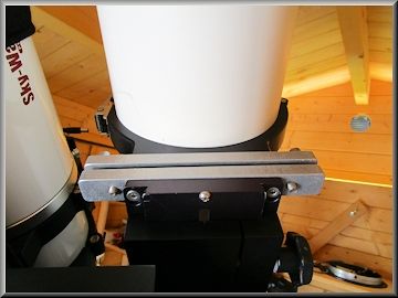

Ganz klar ist aber, dass eine EQ8 keine Wunder vollbringen kann. Sie trägt und bewegt das besagte Gewicht, ist aber nur ein Teil des ganzen Unterbaus. Auch die anderen Komponenten müssen das mitmachen. Die Säule oder das Stativ müssen über entsprechende Reserven verfügen, ebenso Anschlussflansche unter der Montierung, Doppelbefestigung, Prismenschienen und Rohrschellen.
Wie immer, entscheidet das schwächste Glied in der Kette.

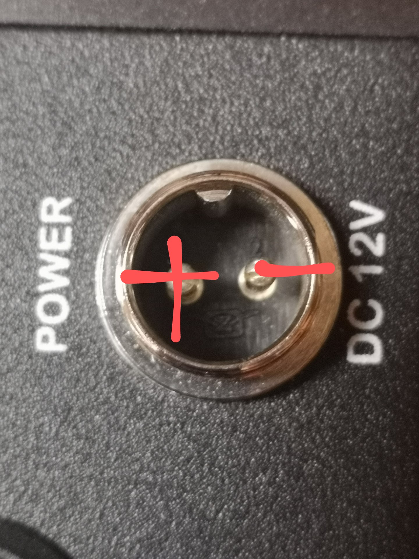

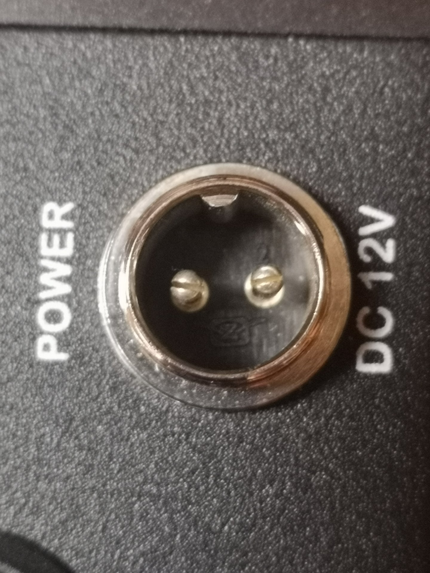

hab noch eine Kleinigkeit zur eq8 für die sich nicht wirklich ein extra Beitrag lohnt aber dennoch nichts im Netz zu finden war.
Welcher von den Anschlüseen ist Plus und Minus?
Möchte einen eigenen Stromanschluss Basteln der später auch über Solar laufen kann, den Gx16 anschluss hab ich bereits da liegen, ebenfalls mit 1 und 2 markiert, aber wahllos strom anlegen und schauen ob es passt wäre mir doch zu heikel, soll ja nicht direkt verpolt werden und möglicherweise sogar kaputt gehen.

perfekt danke!
Sogar einen Verpolschutz sparen sich die meisten (alle?) Skywatchers auf der Platine.
Kostet ja 90 Cent extra, so eine Diode
unverständlich wenn man mich fragt, als würde man es provozieren das jemand beim basteln das ding zerschießt obwohl man sonst eigentlich alles richtig gemacht hat.
naja jetzt weiß ich zumindest wie rum es ist und kann gleich Beginnen da was schönes zu bauen :)

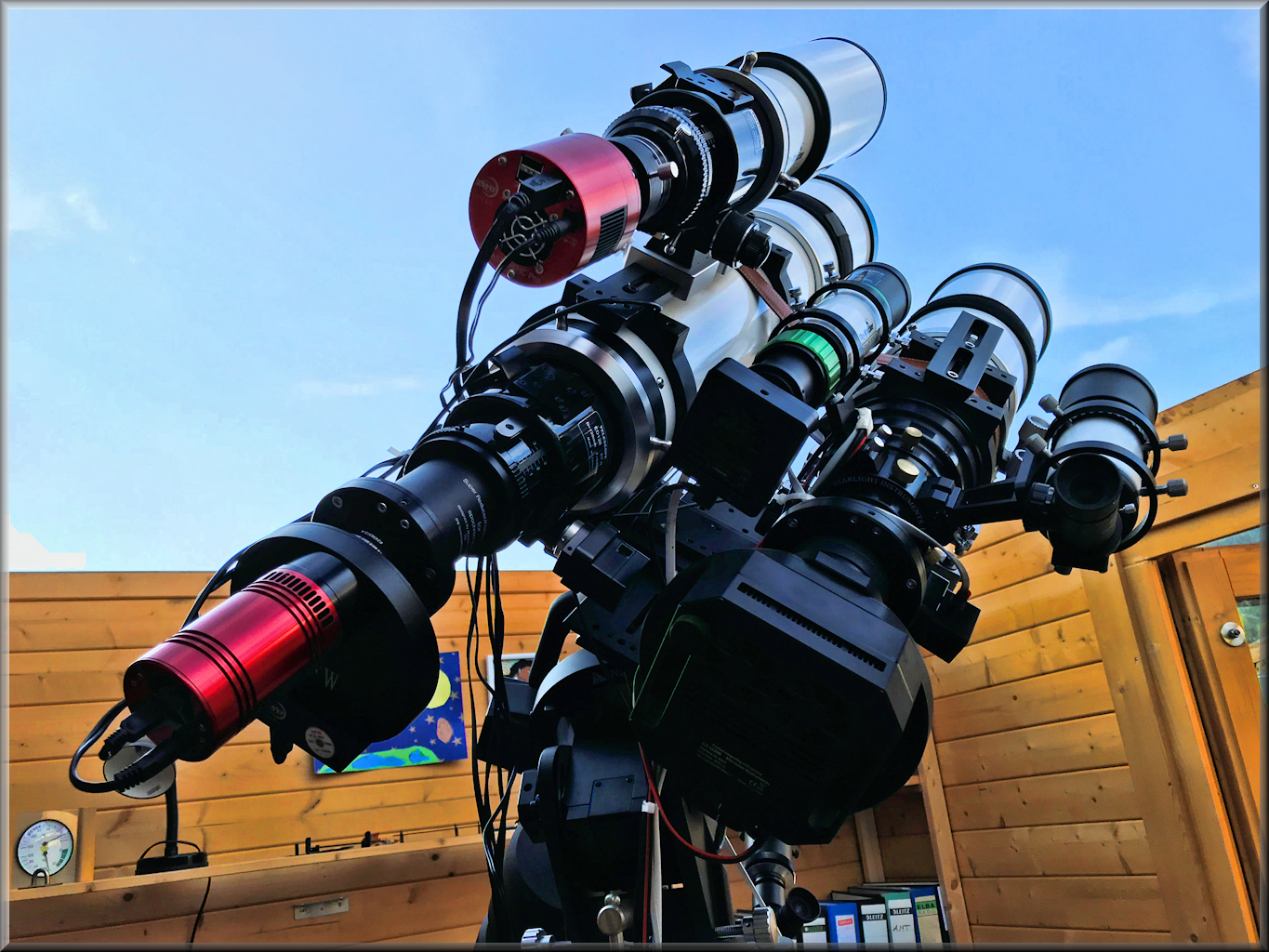

ausbalanciertes Triplet Setup mit 3 Esprits ohne Probleme auf der EQ8 betrieben
CS Horst

in die Richtung gehts auch bei mir, zwar nur Achros aber ähnliches Kaliber, als Sonnensetup mit 4 Linien parallel.
das ausbalancieren ist dabei garnicht so einfach, die frage ist immer wonach richtet man was aus, im Grunde sind 2 ähnlich große Optiken auf einer 3" Schiene parallel, die ganzen Glasmassen sind dabei sehr kopflastig und die okularauszüge gerne bodennah, ob das geht wenn man die anderen kleineren optiken dafür mehr nach hinten schiebt als Ausgleich?

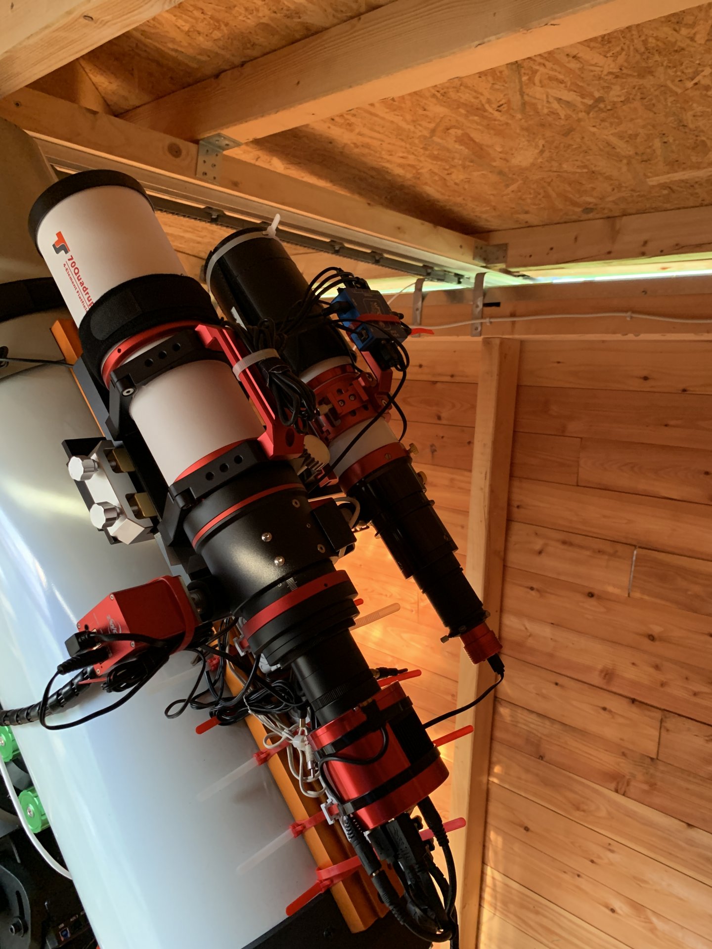

Hallo Florian,

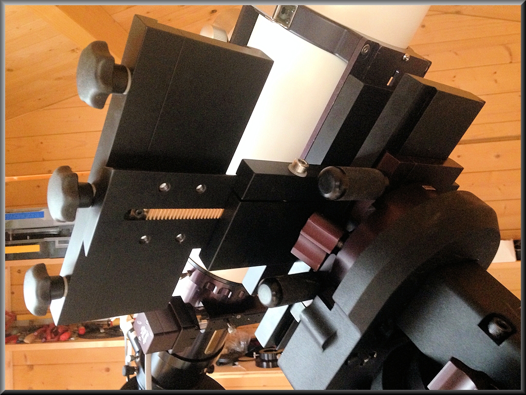

ja, da das Ganze sehr schwer geworden ist, habe ich eine mit Zahnstange verschiebbare Doppelbefestigung entworfen, sonst hätte ich es kaum allein ins Gleichgewicht bekommen. Dadurch ist alles komplett nach links/rechts und oben/unten genau justierbar.
LG Horst

@Horst_Ziegler
Wer hat die Klemme hergestellt/geliefert?
Etwas in der Richtung suche ich z.Z ebenfalls.
Balancing ist damit sicher leicht, jedoch wie schaut es mit Konusfehler und Offsets zwischen den Instrumenten aus?
CS, Ralf
PS. Einen Konusfehler zwischen den Instrumenten habe ich durch die genaue Ausrichtung der Instrumente auf der optischen Achse durch die geniale Feinverstellung von Peter Grosspointner eliminiert.
