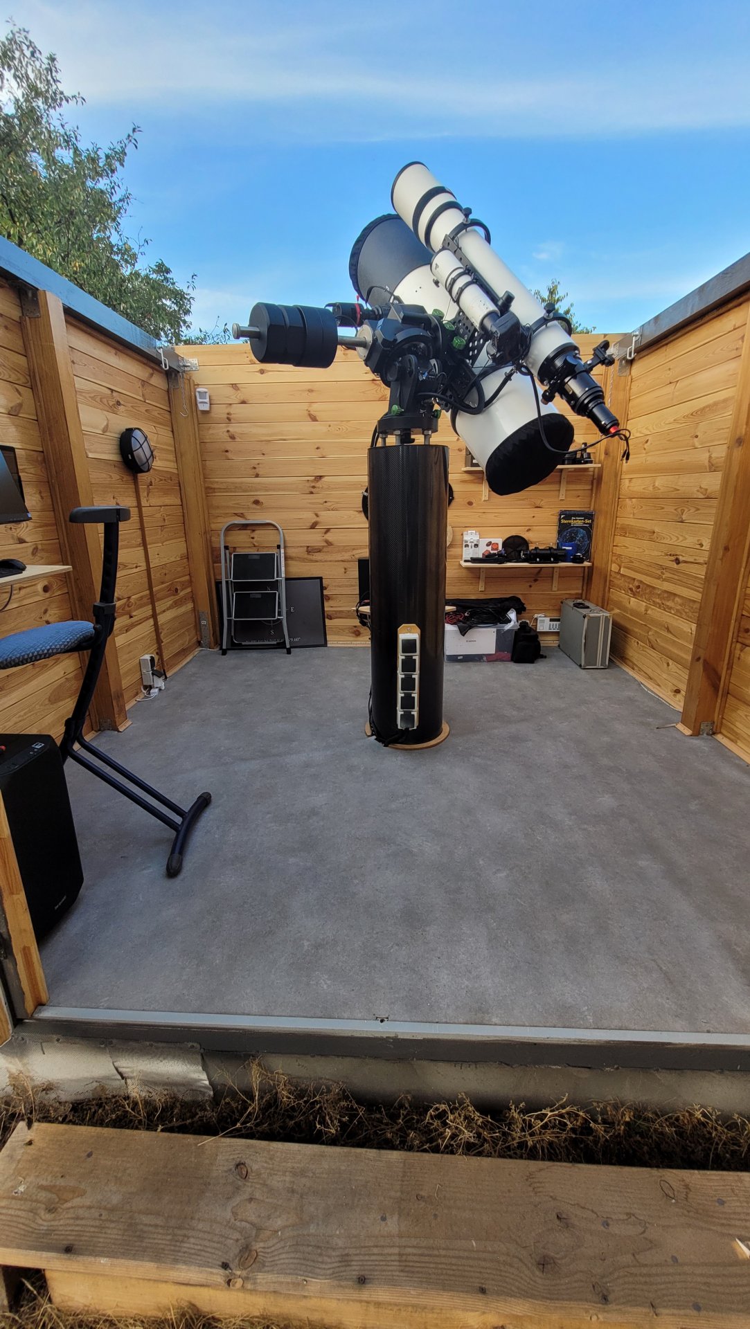

Ich habe meine modifizierte EQ8-R mit 38 KG belastet.
12" F4 Leichtbau Newton ( Astro Reflect HS )
6" F8 SD APO ( 9 KG )
72 mm F6 SD APO
Funktioniert bei Windstille ohne Ausschuss an Bildern.
Habe mir eine Dualaxis Prismenschiene selbst gebaut, damit kann ich in beiden Achsen sehr gut austarieren.
Alle Lager sind gegen hochwertige getauscht, sowie Industrie Riemen für beide Achsen verbaut ( sind weicher, als die originalen ).
und auch sonst noch einiges an der 8R verändert. ( grüne eloxierte M3 Schrauben; Alles Edelstahlschrauben außen usw.. )
Wenn ich die Wahl heute noch mal hätte, würde es wieder eine Alt 6 / 7 AD werden.
Hatte mal eine und da wackelt nichts und ist was fürs Leben.
Die 8R hat aber andere Vorteile, weil modernere Montierung.
VG
Thomas

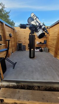

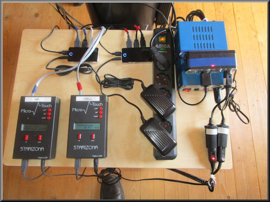

Meine EQ8 wurde in der Rolldachhütte mit einem 12V stabilisierten Schaltnetzteil betrieben, welches wie die anderen Komponenten mit einer USV gegen Stromausfall abgesichert war.

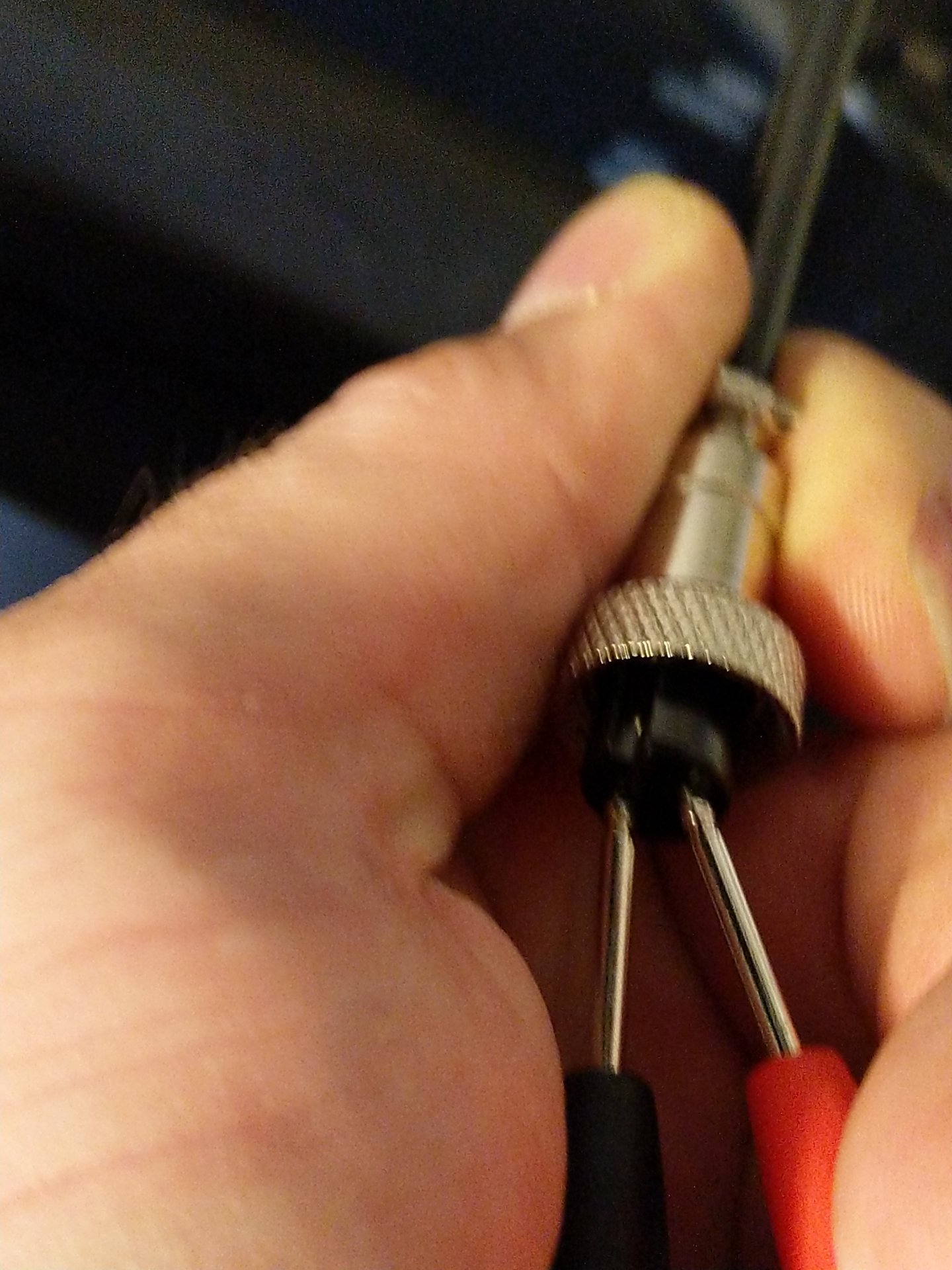

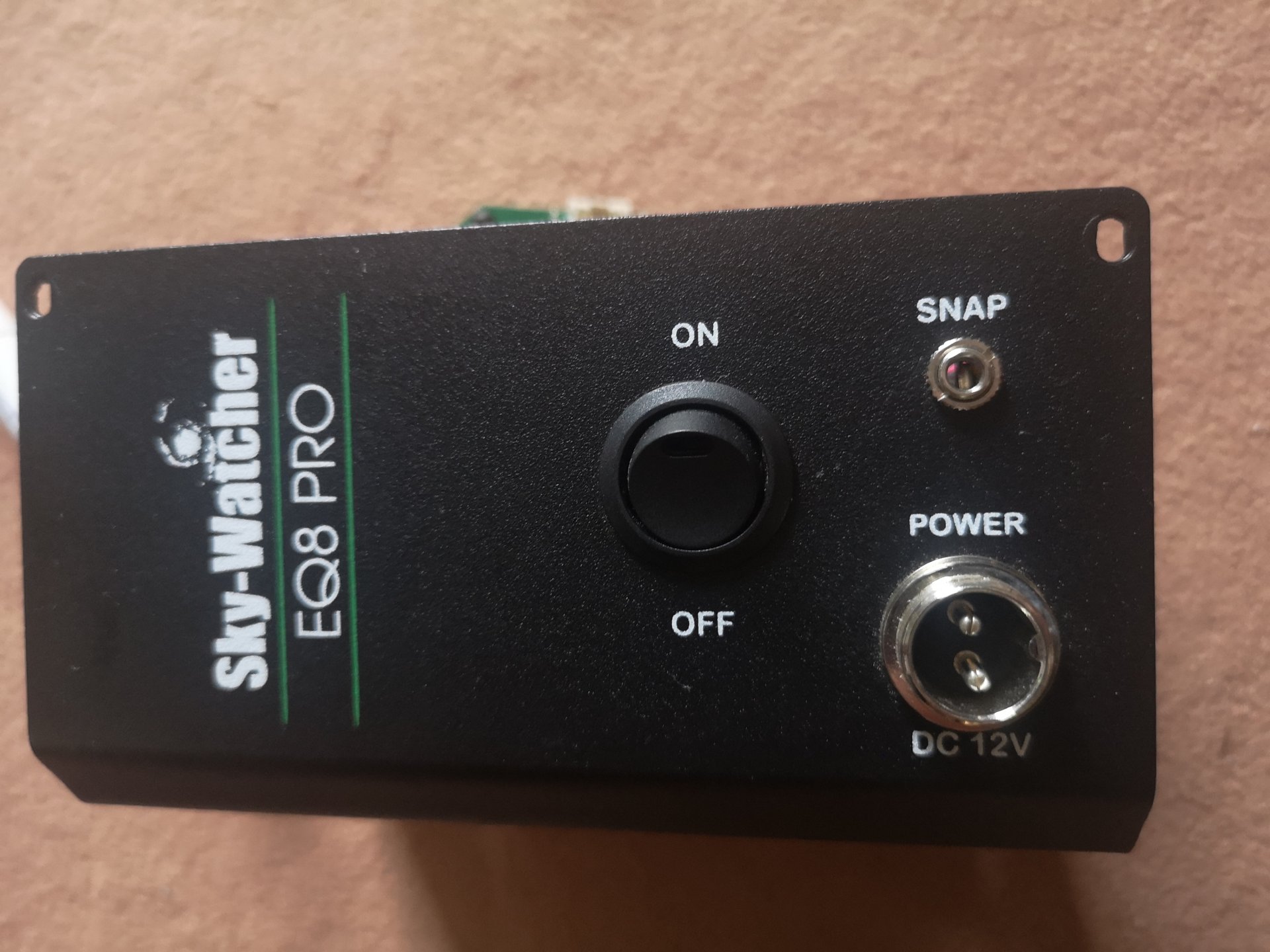

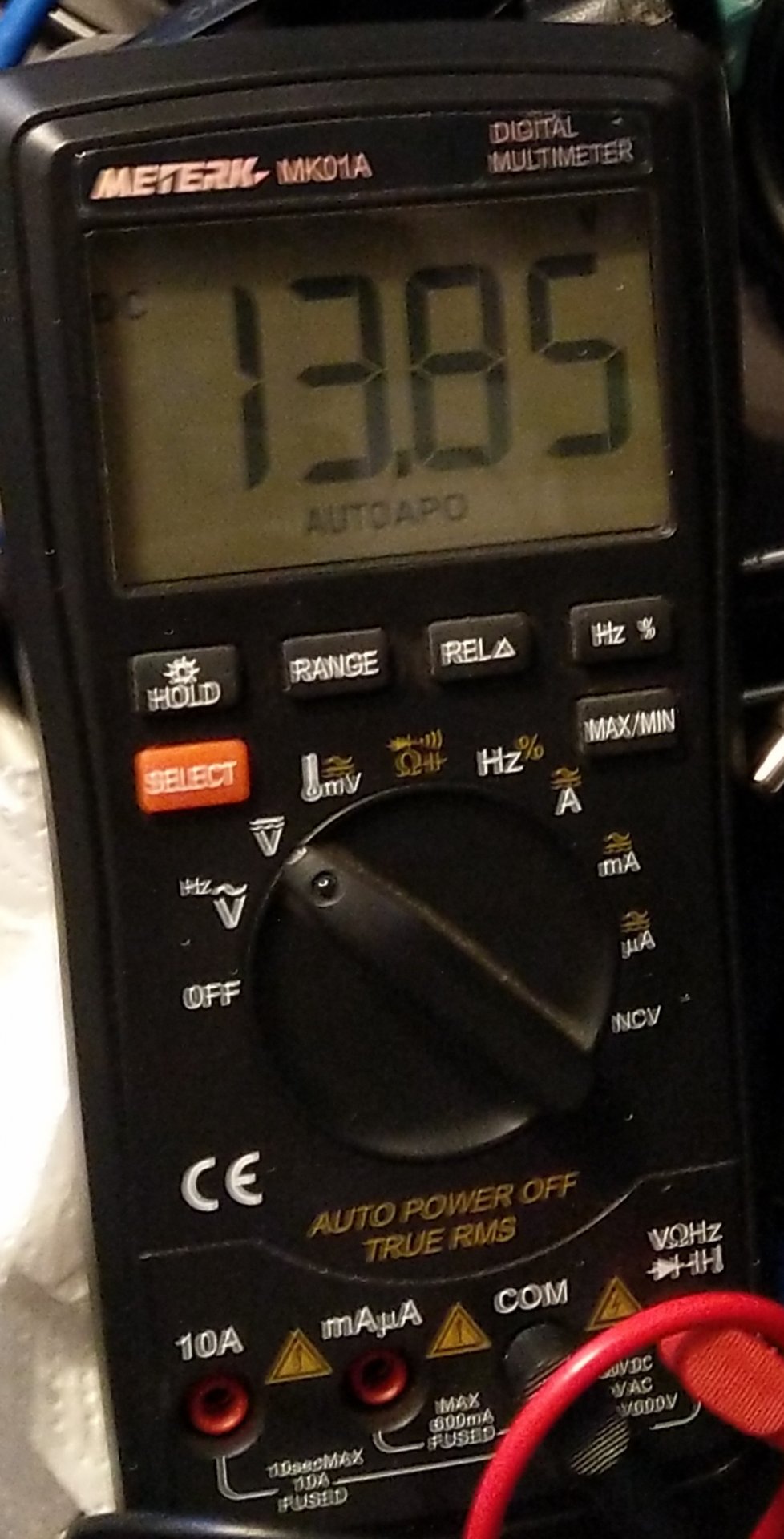

Hab jetzt eine passende Leitung gebaut die von den Messungen her passt, die Batterie ist mit 12,7V geladen, die leitung untereinander kein kurzschluss und an der Buchse nach wie vor richtig herum,
hab es wie auf dem bild von seite 1 angeschlossen mit Plus auf 1 und Minus auf 2.
Beim anschließenden hats geknistert, hab da keine Sekunde gefackelt und wieder aus geschaltet, jetzt weiß ich nicht ob das normal ist das die beim starten bisschen knistert oder eher ungünstig.
läuft Wohl darauf hinaus das ich mir was einfallen lassen darf was der originale Anschluss für einen rückseitigen Anschluss hat (sowas rotes)
mit freundlichen Grüßen
Florian

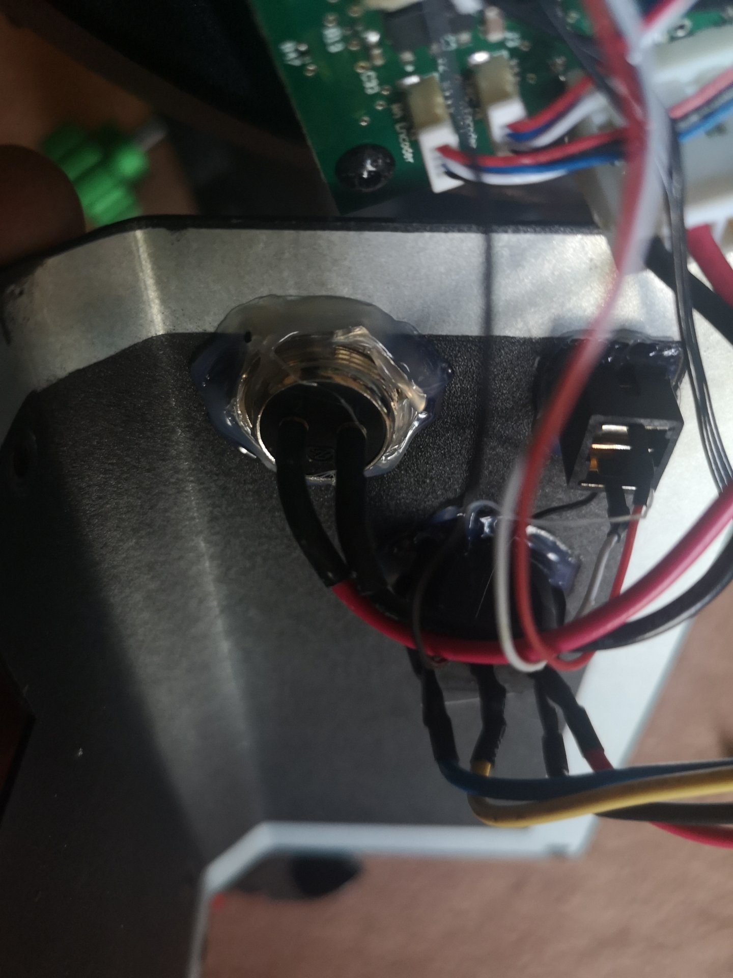

hab die montierung aufgeschaubt, sofern mein Verständnis für rot ist + und schwarz ist - richtig ist, ist das Bild falsch herum, unter Umständen hab ich jetzt die Montierung gegrillt
auf der Platine hab ich noch einen nicht besetzen Steckplatz" 5 " gefunden, aber kein passender Anschluss (Zusatzfunktion für spätere Modelle?)
(und ein Kondensator der mit Heißkleber befestigt war aber nicht verlötet war gelöst, keine Ahnung ob das die chinesische Qualität oder eine von irgendeinem vorgänger durchgeführte Bastelarbeit ist.)
hat sich erledigt, sah nur so aus mit dem kondi, ist aber noch gut
fakt ist es tut sich nichts mehr, das ding ist erfolgreich nutzlos noch vor meiner ersten Nutzung, zu schade
gibts irgendwelche Händler die sich gegen Geld der sache Annehmen? ich will da nichts mehr dran machen, dafür verstehe ich zu wenig was da grade vorgeht, zumindest hab ich nichts gegrilltes gefunden, aber jetzt mit anderer polung anschließen möchte ich auch nicht mehr
Jetzt mach mich nicht fertig, ich hab jetzt fix nochmal nachgemessen.

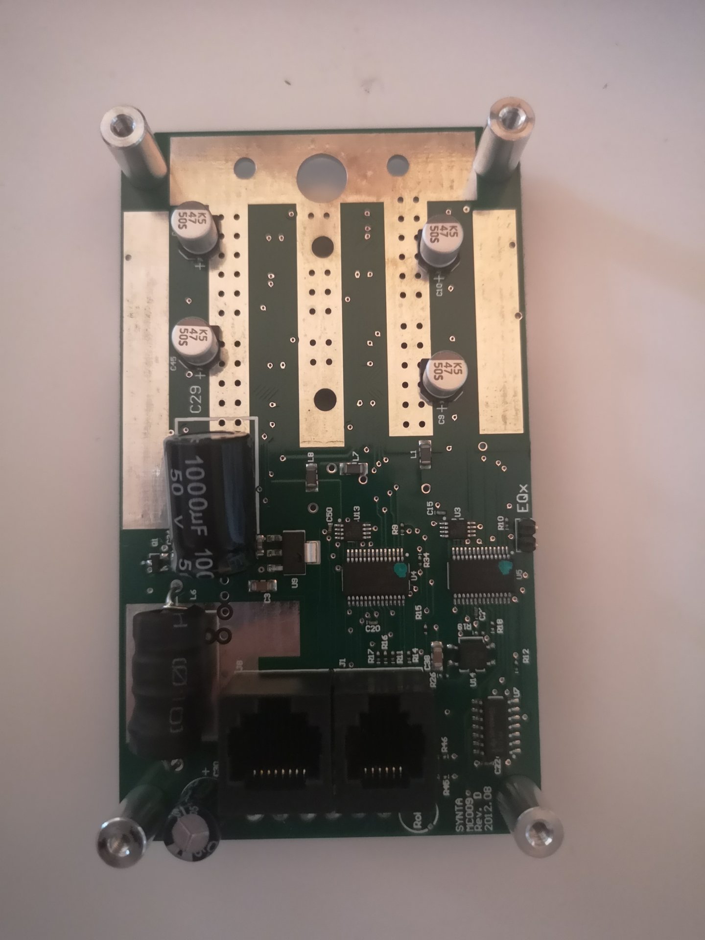

Stell mal ein Foto vom Board rein, möglichst hohe Auflösung.
Kondensator verklebt und nicht verlötet klingt komisch.

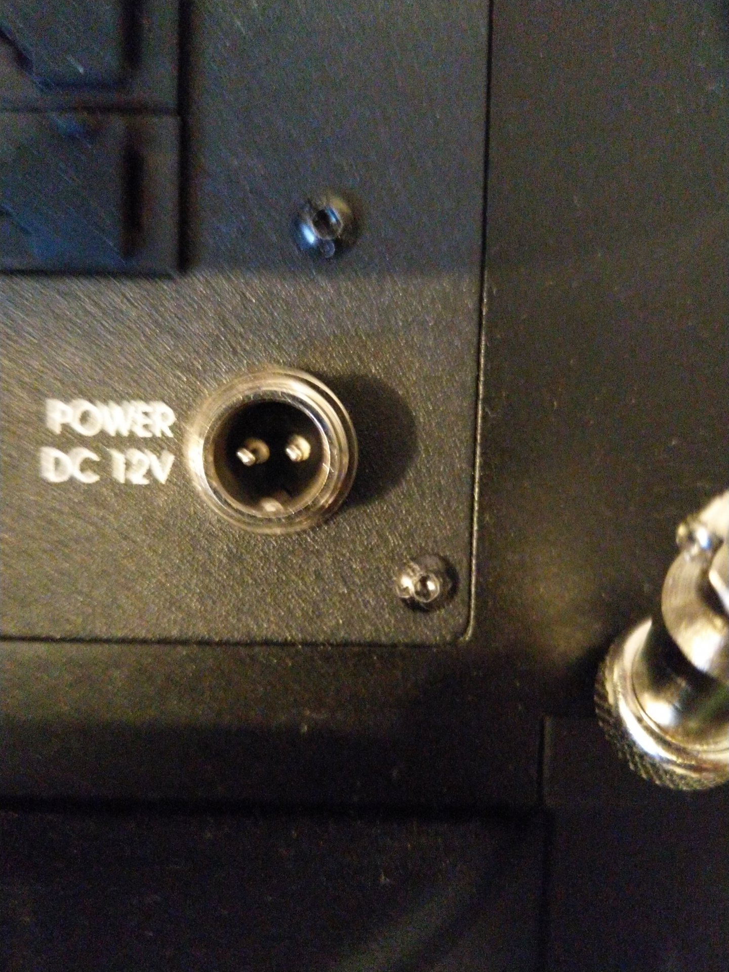

Ist das von Schwastian nicht ne EQ8? Keine EQ8-R? die hatte doch den größeren Anschluß. Und dabei hat SW bestimmt die Belegung vertauscht _affeaugen:
Ich hab nämlich grad bei meinem EQ6-R Anschlußkabel nachgemessen, das ist wie bei Ralf (die EQ8-R hat ja den gleichen Stecker wie die EQ6-R)
ja, oh man das ist doch wahnsinn von der Hersteller seite aus

Beim anders herumen Anschluss leuchtete die betriebsleuchte ganz normal, aber gequalmt hats auch, Rest in Rip liebe Platine, es war nicht so gemeint, wir hatten nur kurz das Vergnügen und ich habs vergeigt ?
Ich geh mich jetzt irgendwo eingraben oder so
Mir ist das völlig schleierhaft, wieso man eine teure Montierung evtl. durch solche Bastellösungen gefährdet, wenn es für ein paar EUR passende Netzteile gibt.
mit dem normalen Anschluss konnte ich nichts anfangen und die kaufbaren hatten alle diesen kfz Anschluss mit den ich ebenfalls nichts anfangen konnte, brauchte etwas das ich mit einer vorhandenen Batterie verbinden konnte, hatte ein ähnliches system meiner eq5 als Vorbild die damit super läuft, das
dann ein Missverständnis dazwischen kam war eigentlich nicht geplant, und einfach mal reinschauen kam mir aus welchem Grund auch immer nicht in den sinn, das ärgert mich grade selber, ist mir noch nie passiert, hauptsache wenn dann gleich das teure kram ?

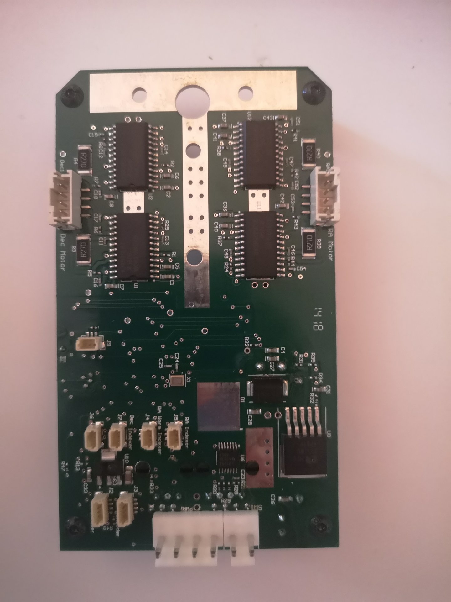

Fotos vom Board, Oberseite und iUnterseite. Letztere ist vor allem interessant.
Gern geschehen! :cool:
Durch waren die Regler für 3,3 und 5V. Abgekündigt, niedriger Dropout und 1A stromfest war dann nur noch aus Asien direkt zu beschaffen. 3 Wochen warten, 10 Minuten recht einfache Löterei (fies wirds wenn es klein ist und viele Beine hat oder noch BGA ist _affeaugen:) und das Leben ist zurück.
