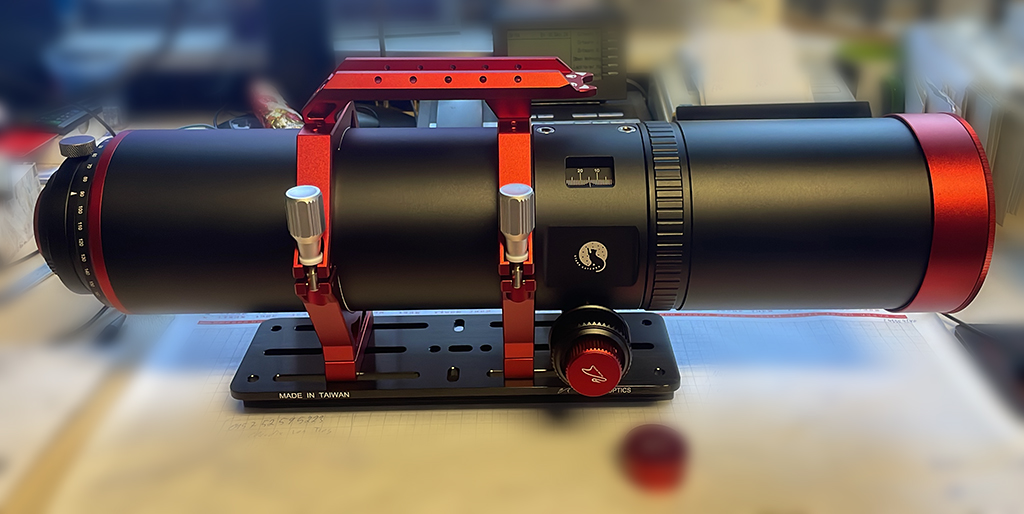

Habe heute meine Redcat bekommen.
Erste Eindruck ist, wie von WO meist gewohnt, sehr gut.
Ich warte noch auf meine Kamera und dann auf gutes Wetter.
Bin sehr gespannt!

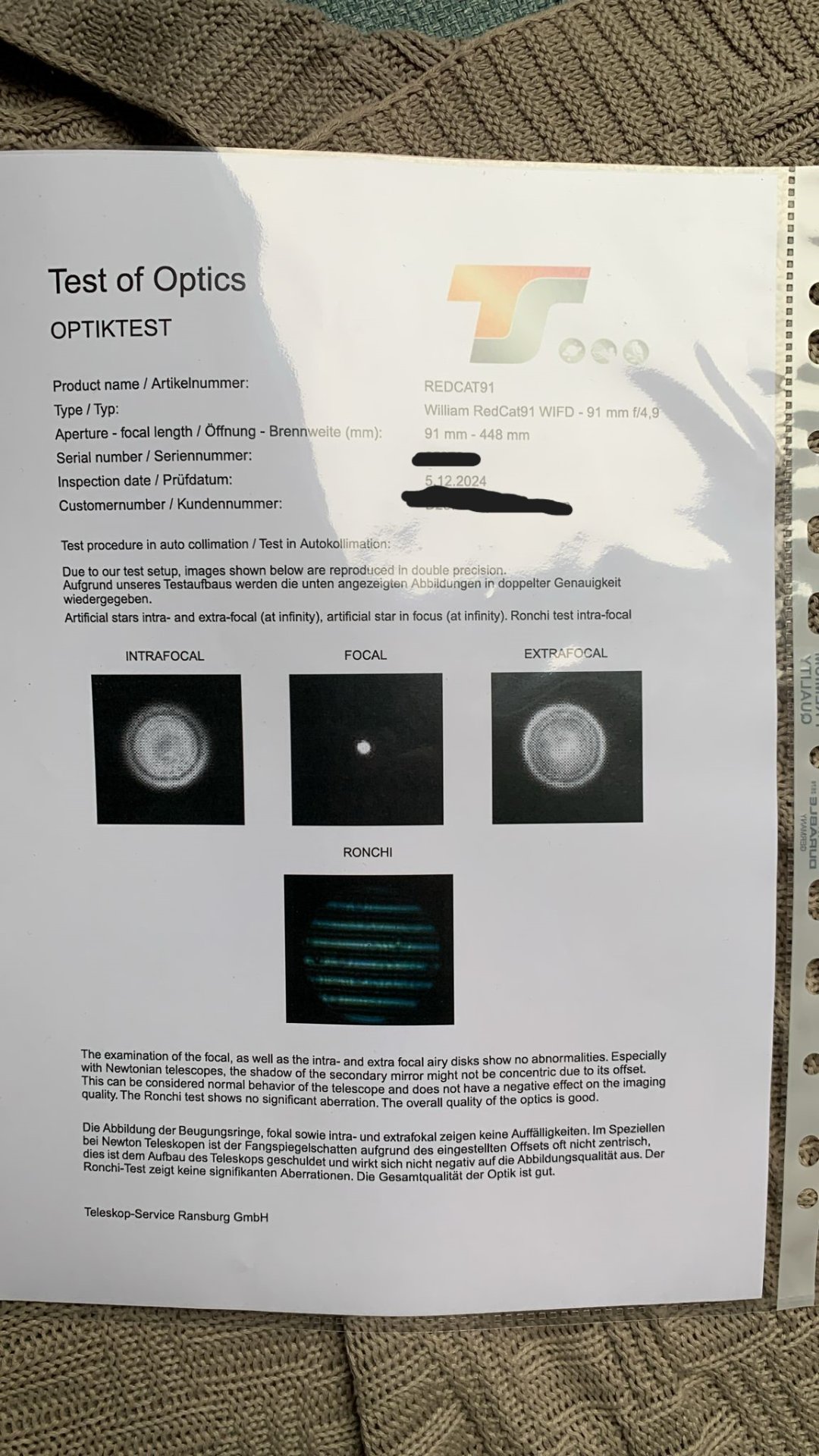

Einen Optiktest habe ich auch machen lassen:

Schönes Gerät.
Allerdings der Optiktest: Die Aussagekraft dieses Test ist doch eher magrinal.
Mehr als ein sehr groben Überblick scheint hier nicht dargestellt zu werden. Eine optische Zertifizierung stelle ich mir doch etwas anders vor.
Die WO CAT91 wurde bereits im Vergleich zur CAT71 getestet und zeigt vielversprechende Ergebnisse. Ich gehe davon aus, dass immer mehr WO CAT91 in Umlauf kommen werden und dann wird sich zeigen, wie es mit der Serienstreuung aussieht.
Die Spot-Diagramme belegen aber immerhin ein extrem flaches Bildfeld mit Beugungsbegrenzung, was schon auf eine hohe optische Qualität hinweist und demensprechend sehen auch die aktuellen Test aus. Zumal der Preis ziemlich attraktiv erscheint. Ein Takahashi kostet je nach halbwegs vergleichbaren Modell 1-2 tausend mehr.
Die Spots belegen ein gutes Design aber nicht die optische Qualität des Teleskops.
Gerade bei einem so aufwendigen Design wie hier kann in der praktischen Umsetzung eine Menge schieflaufen.
Nicht ohne Grund sind derartige Optiken in Relation zur Öffnung extrem teuer
Bei der Feldkorrektur geht es ja nicht einfach nur um ein flaches Feld sondern um die Korrektur des Asti den Refraktoren ohne extra Feldkorrektur üblicherweise im Feld zeigen.
Ich würde also treffender nicht bloß von einem flachen Feld, sondern von einer guten Feldkorrektur des Designs sprechen.

Die Alternative wäre halt kein Test gewesen.
Klar so ein Test ist besser als kein Test.
Ich möchte aber dennoch mal erwähnen das ein Ronchi Test umso unempfindlicher wird je schneller die Optik ist und je mehr Streifen dargestellt sind.
Beides ist hier ja der Fall.

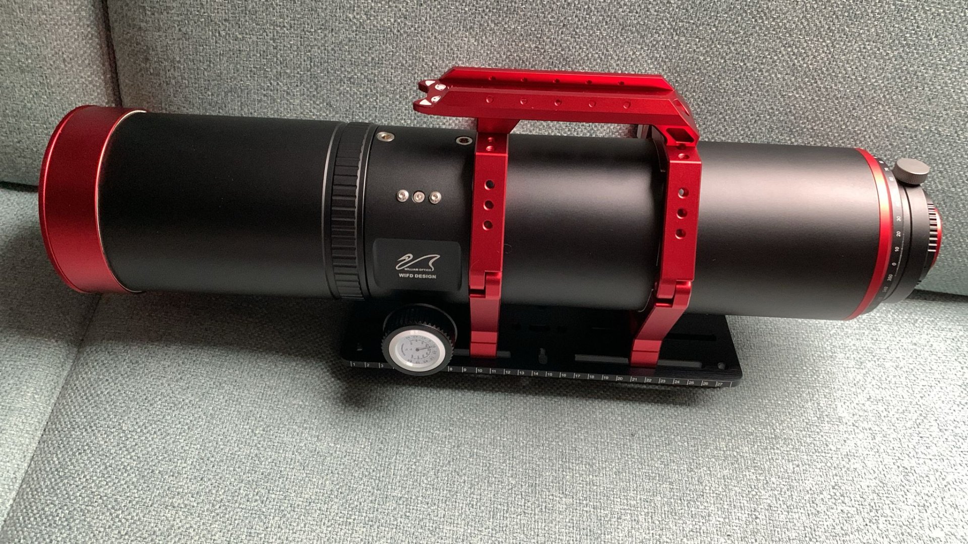

Ich find meine bisher auch gut :D
Das einzige was mich stört ist, dass eine Vixenschiene dabei ist und keine Losmandy.
Bei dem Preis und der Größe der Optik finde ich das eigentlich angemessener.
