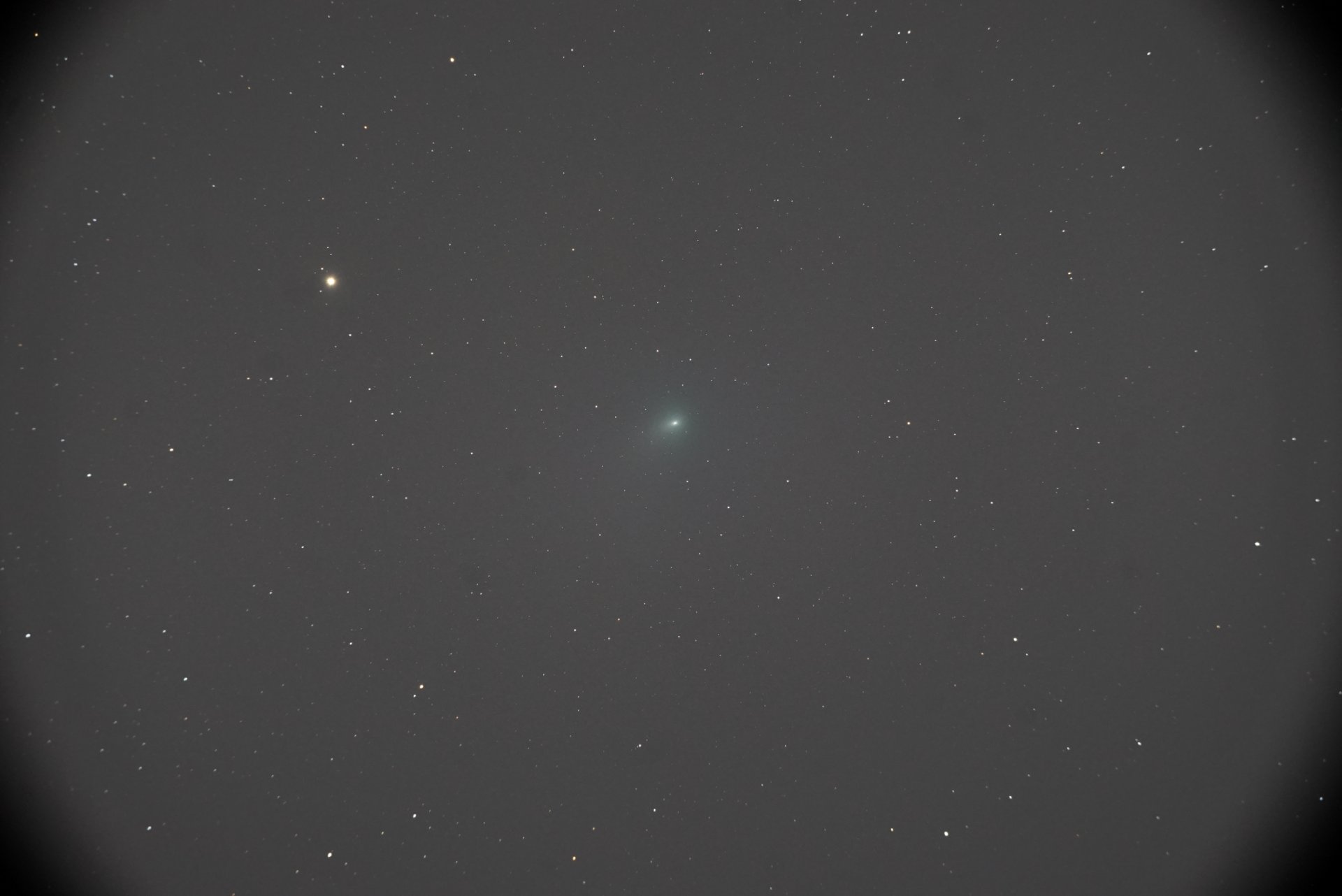

ich muss jetzt da mal ganz blöde und ohne Wertung und mit viel Neugier fragen: Was sagt dieses Bild nun über das RedCat 91 aus?
Was mir hier als Erstes auffällt, sind im Staub diese bräunlichen leicht pixeligen Artefakte. Das habe ich bisher bei anderen tief belichteten Plejaden Aufnahmen so noch nie gesehen.
In den helleren Sternen sehe ich eher so etwas wie aperture vignetting? Oder sehe nur ich diese Abschattungen?
Wo steht, dass auf jeden Fall kein BXT eingesetzt wurde?
und ich sehe nicht einmal welches Equipment überhaupt eingesetzt wurde. Oder muss man dafür bei Flickr registriert sein ?

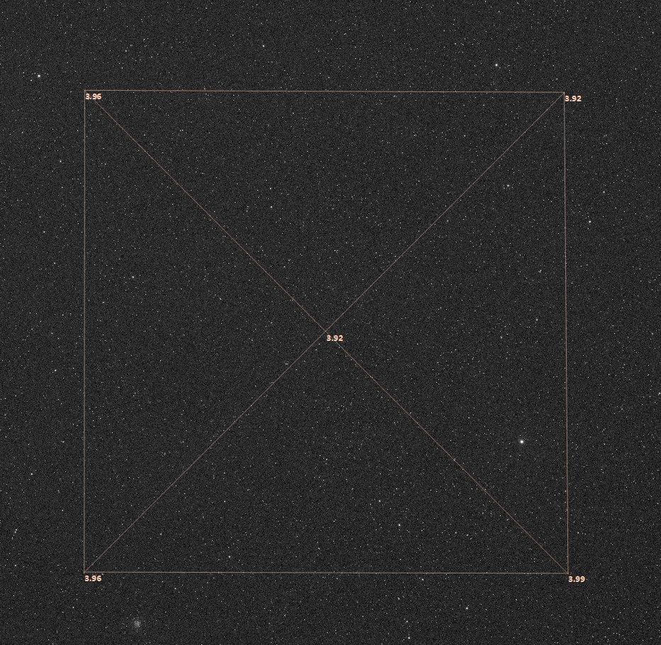

Wie geschrieben, haben einige ihre Rohdaten veröffentlicht, die mir ebenfalls ganz gut gefallen.
Das hier ist mit einer 6200MC gemacht, 10s, Einzelsub:
Auch den Tilt scheinen sie gut im Griff zu haben:

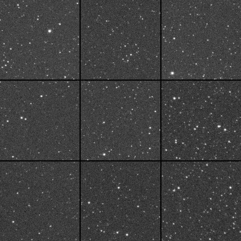

Entscheidend zur Beurteilung sind doch eigentlich immer nur Einzelbelichtungen ohne Flats.
( je nach System 1x mit und 1x ohne Flattener oder Reducer ).
Hier mal ein Schnellschusss 130/780 APO an Vollformat A7s ohne Flattener! ?

Klar, aber wenn das Einzel-Sub schon so schlecht ist, wird die Summe nicht besser sein.
Wie gesagt, schwirren ja zum CAT-91, RAW-Dateien im CN Forum herum...sowohl mit einer Vollformat-MC, als auch mit einer APS-C MC/Mono, alle Farbkanäle, kurze/lange Subs usw.
Einen gesonderten Flattner und/oder Reducer gibt es ja für den CAT-91 nicht.
