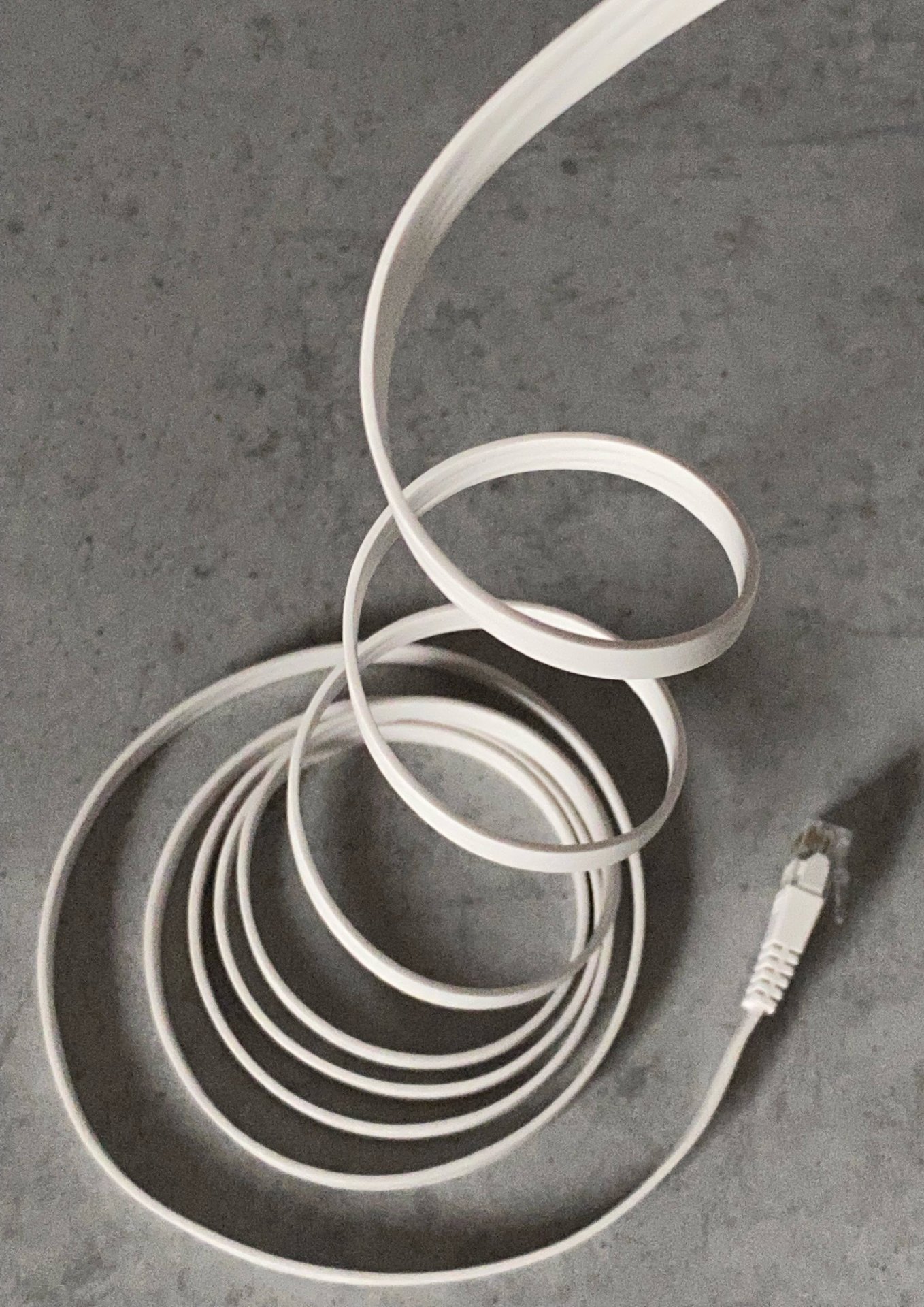

ein kälteflexibles Netzwerk-Kabel würde mich auch sehr interessieren. Die Encoder meines NGC Minimax an der Rockerbox meines 16"ers und die Steuerbox am Hut sind durch ein Netzwerk-Kabel verbunden, das bei Kälte stocksteif wird. Sehr nervig. Ich schaue auch mal nach so einem ummantelten Kabel.

Harald, an so ein flaches Patchkabel hatte ich auch schon gedacht.
Das Problem bei Patchkabeln ist, dass sie meistens Cat.6 haben. Das erfordert eine entsprechende Abschirmung, die dann das Kabel steif macht. Die brauche ich für den Anschluss von Encodern aber gar nicht. Im Grunde würde es auch ein 20 Jahre altes, nicht groß abgeschirmtes DSL-Kabel tun. Aber die sind mittlerweile so alt, dass sie stocksteif sind und bei Biegung brechen. :LOL:
Vielleicht probiere ich mal ein mit Baumwolle ummanteltes und ein Flachkabel aus.
