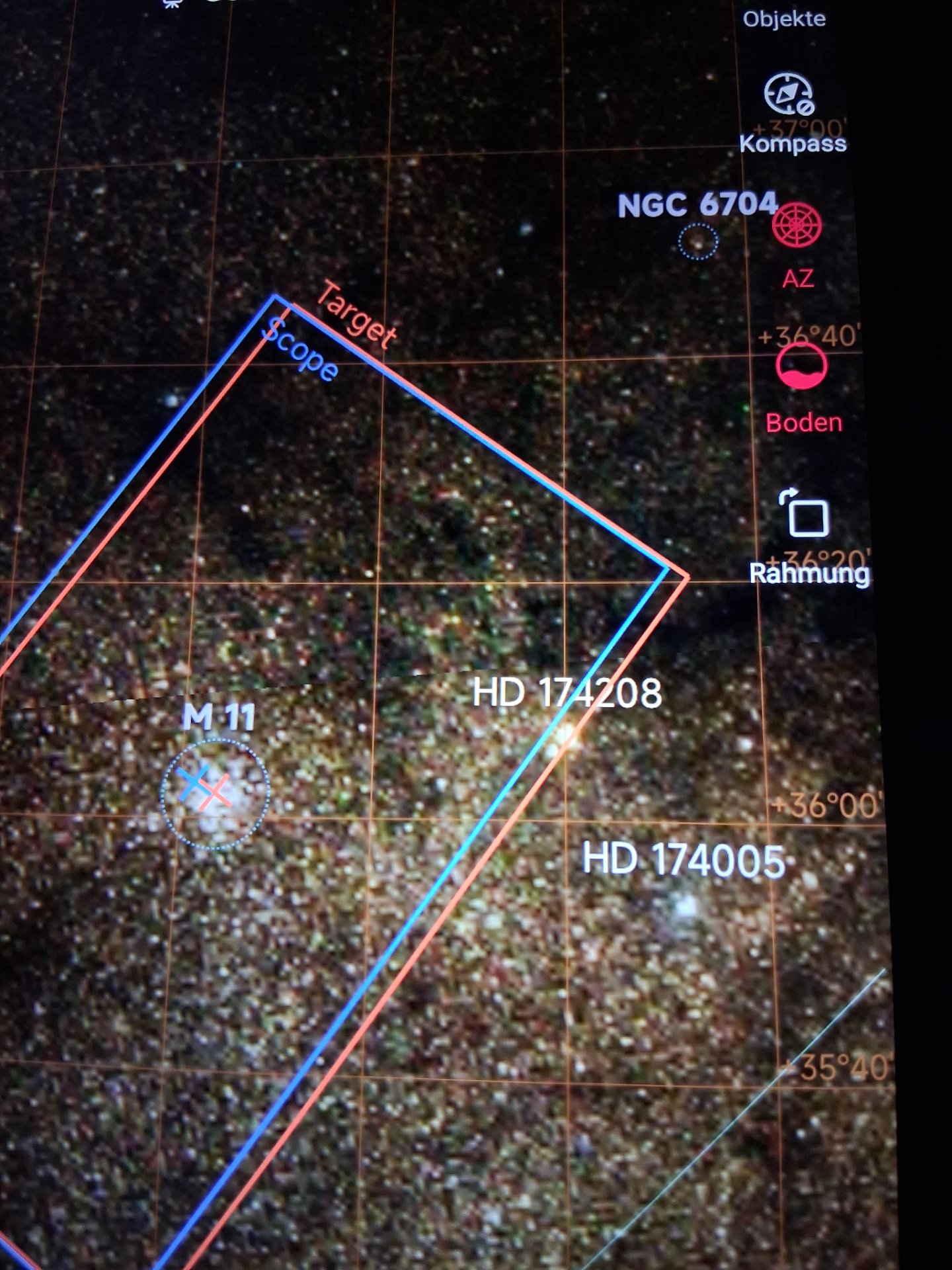

Der nicht rotierbare Sensor des S50 Pro ist in der Tat ein weiterer Nachteil, das nerven wird.
Wie Gerd schon erwähnt, kann man den Bildausschnitt beliebig in beide Richtungen drehen.
Deine Behauptungen sind falsch.
am rechten Rand unter "Rahmung" lässt sich der Ausschnitt drehen und auch vergrößern.
Der Chip bleibt aber dennoch ortsfest?
Funktioniert dieses Auswahlrechteck wie die Funktion "ROI" bei einer normalen Astrokamera? Wenn dieser Rahmen gedreht wird, wird dann immer noch der gesamte Chip ausgelesen oder nur der Teil vom Chip der sich innerhalb des Auswahlrahmens befindet, ähnlich wie dem "ROI" einer normalen Astrokamera?

Wird mit der Drehung des Auswahlrechtecks nur die Fläche vom Chip innerhalb des Auswahlrechtecks ähnlich dem "ROI" normaler Kameras ausgelesen oder wird immer noch der gesamte Chip ausgelesen?
Der Chip im S50 ist fest verbaut. Was es bei gedrehtem Bildausschnitt macht ist einfach ein Mosaik mit gedrehtem Crop. Um deine Frage zu beantworten, es wird der ganze Chip ausgelesen.
Ohne es zu wissen, hatte ich den Gedanken auch, weil Mosaik erwähnt wurde. Ist zwar eine beeindruckende Leistung der Software, falls es ausreichend gut funktilniert, hat aber auch paar Nachteile wie längere Belichtungszeit und vermutlich nicht immer sauberes Zusammenfügen der Bilder.
Wenn ich jetzt sagen müsste, bislang hatte ich noch keine Stackingfehler bei Mosaik/Framing/Drehen wäre das wenig aussagekräftig, da ich es a) bislang zu wenig ausprobiert habe und b) solche Aufgaben dann wohl eher in Siril erledigen würde. Zudem gibts eh immer mal Ausschuss. Aber ich sage mal für Leute, die es grundsätzlich nicht so mit dem Pixelfeilen am Rechner haben ist es doch eine tolle Sache, was Gerät&App schon von Haus aus können.
Gut, es wird bei diesem gedrehten Ausschnitt zu einer Rauschvignette kommen, da eben in der Bildmitte mehr Stackdaten vorliegen als an den Rändern, ob das aber in der Gesamtqualität der von der App erzeugten Bilder auffällt, vor allem nach dem eingebauten AI-Denoising wage ich mal zu bezweifeln. Ich muss aber gestehen, ich habe auch so gar keine Möge, das herausfinden zu wollen.

Vielen Dank für deine Antwort, die hat mir sehr weiter geholfen.
Gerd
