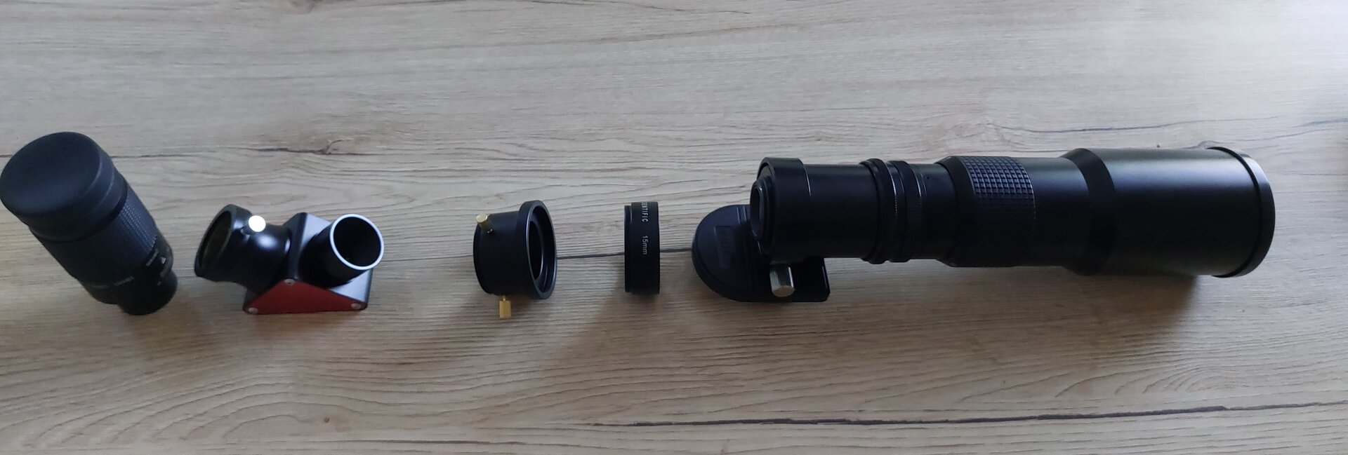

Der Umbau geht gleich gut los: ich hab einen Okular Adapter mit M48x75 Innengewinde gekauft und das Gewinde greift nicht am Beroflex...
Das Gewinde sieht optisch einwandfrei aus, aber keine Chance, es greift einfach nicht. Das "Leerrohr" vom Beroflex geht tadellos auf und abzuschrauben.
Gibt es da vielleicht Rechts- und Linksgewinde?

Nein, ich denke du benötigst nur einen Verlängerungsring. Dein Adapter stößt an. Das war bei mir auch so. Schau mal hier der Aufbau:
Von rechts nach links:
Beroflex ohne Endrohr,
Verlängerungshülse (hab mir einen Satz besorgt.. Falls es Fokusprobleme gibt),
Adapter,
Spiegel oder Prisma,
Okular.
Ich hatte diesen Adapter und auch das Problem:
Adapter M48x0,75 auf 1,25"
Sollte mit Verlängerungshülse klappen.
VG Mark
Das kann ich eigentlich ausschließen - mein "Adapter" hat vorne keinen Bund sondern ist genauso wie deine Verlängerungshülse geformt.
Ich kann ihn problemlos in den Klemmring des Stativschuhs stecken - da liegt er auch plan an - nur das Gewinde greift nicht auf dem des Objektivs.,,
Hallo Melkus, den Ausführungen von Mark möchte ich zustimmen, ich denke, die Linsenfassung der Zerstreuungslinse setzt innen am Adapter auf, bevor das M48-Gewinde überhaupt greifen kann. Die von Dir gezeigte Abbildung des Adapters zeigt ein doch recht kurzes M48 Gewinde vor dem Stück, welches sich dann auf Ø1,25" reduziert.
Viele Grüße Kay
Ich hab des Rätsels Lösung: die hintere Linsengruppe hat ja den Bund mit den 2 kleineren Gewinden - der passt nicht in den Innendurchmesser des Adapters...
Der Adpter hat innen 31mm und der Bund der hinteren Linsengruppe 36mm :-(
Da brauch ich wohl doch einen Zwischenring - um den Innendurchmesser des Adapters aufzudrehen fehlen mir aktuell die Möglichkeiten.
Oder ich verbaue die hintere Linsengruppe anders herum ein und verwende das ganze als Lese-Lupe :LOL:

Richtig - du hast gepostet als ich noch gemssen und probiert habe...
Naja, so ein Set Zwischenringe macht das Kraut nicht mehr fett :-)

Mein Filtergewinde am Objektiv ist Ø67mm.
Ich hab jetzt einen Satz Distanzringe bestellt - mit denen sollte es dann gehen.

So, jetzt konnte ich das schöne kleine Teil mit einem 30mm Adapter Ring mal zusammen stecken.
Heute ist es leider bewölkt, aber einen kurzen Blick auf die Sichel der Venus hat mir der Himmel doch gewährt wirklich schön.
Folgende Frage (eines völligen Laien): wenn ich die Wundertüte auf unendlich fokusiere, dann muss ich das Okular weit aus dem Zenithspiegel ziehen um wieder ein scharfes Bild zu bekommen - ist das normal so oder ist mein Setup da noch nicht korrekt?

Kann man irgendwie rückschließen ob ich in dem Fall - Okular muss fast ganz raus - mit einer längern Distanzhülse den Fokus oberhalb des Zenit-Spiegels herunter bringen kann?
Ein wenig "Reserve" wäre mir schon zu Gunsten des besseren Halts des Okulars sympathischer...
Hm, das verstehe ich jetzt nicht ganz. Man steckt das Okular immer ganz in die Hülse und dann fokusiere ich natürlich über den Beroflex Tubus. Wenn du so nicht in den Fokus kommst, hast du ein anderes Problem. Meine Verlängerungshülse ist 15mm lang. Damit komme ich mit allen meinen Plössl, Orthos und dem Seben-Zoom Okular 8-24 in den Fokus. Ggf musst du eine kürzere Hülse ausprobieren.

So, ich hab jetzt mal mit unterschiedlichen Zwischenring-Längen experimentiert.
Bei ca 35mm Zwischenhülse bekomme ich die Unendlich-Einstellung am Beroflex fokusiert indem ich das Okular nur ein klein wenig aus der Halterung ziehe.
Sobald ich aber am Beroflex von Unendlich herunter fokusiere wird es wieder unscharf.
Sollte die Fokusierung im Okular gleich bleiben wenn man die Einstellung am Beroflex ändert?
Ist evtl mit meinem Beroflex etwas nicht in Ordnung?

Ich und Bilder einstellen... Ok ich versuchs:unsure::LOL:
Sieht aus wie bei Mark F nur dass die Verlängerungshülse nicht 15 sondern 35mm ist.
Optimal fokusieren würde es vermutlich mit ~ 37mm, aber den Ring habe ich nicht - also muss ich aktuell entweder den Zenit-Spiegel oder das Okular etwas heraus ziehen. Okular etwas raus ist mir sympatischer als den Zenitspiegel nicht richtig fest zu haben...

Hallo Tom,
die Markierungen interessieren mich nicht, mein Problem ist das fokusieren bzw dass das Bild nicht scharf wird.
Bei unterschiedlichen Längen von Verlängerungshülsen bin ich bereist angelangt, hab aber noch keine funktionierende Lösung - abgesehen von "Okularauszug" :)
