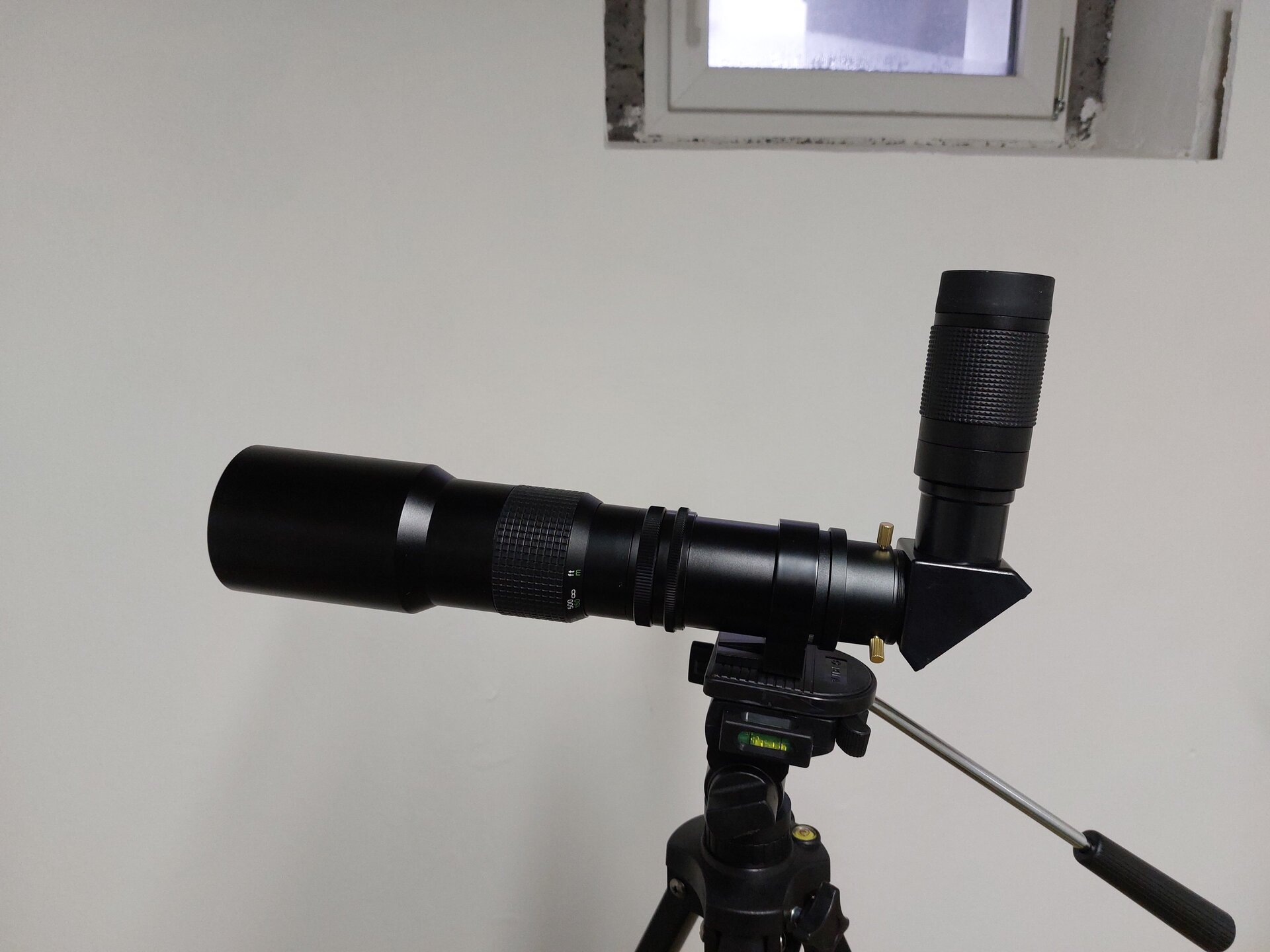

... also ich habe damals die Adaption mit der APM Deluxe 2"/1,25" Klemme realisiert,
die hat vom Gewinde bis zum Rand der 1,25" Klemmung knapp 40mm.
Da kam dann ein T2 Zenitspiegel von Baader rein und so hatte ich überhaupt kein
Problem in den Fokus zu kommen,
Gruß Tom

Hallo Kay,
jeh kürzer der Adapterring umso weiter raus muss ich mit dem Okular.
Ab Adapter Länge 40mm nützt dann auch heraus ziehen des Okulars nichts mehr.
Ich vermute, das die optimal eLänge akktuell ca 37mm wäre, aber das Material dafür habe ich nicht.
Ich teste abends jede Änderung am Planeten, tagsüber an einer bewaldeten Hügelkette in ca 3 - 4 KM Entfernung.
Das hintere Linsenpaket steht nach hinten raus, sonst hätte ich gar keinen AdapterRing benötigt.
Ich kann ja auch nicht ausschließen, dass im Beroflex alles noch so ist, wie es sein soll..
Wenn ich das Okular ca 1.5mm heraus ziehe, ist - bei Unendlich-Fokusierung am Objektivring - alles schön scharf.
Gerade hinter dem Haus: Jupiter mit 3 klaren Monden und einem weiteren diffusen (zu nah am Planeten) - finde ich recht gut für die kleine Bastelbude...
Ich werd mal noch bisserl weiter forschen, evtl das Beroflex mal zerlegen oder ein Zenitprisma probieren, anderes Okular etc und sehen was noch dabei rum kommt :sneaky:

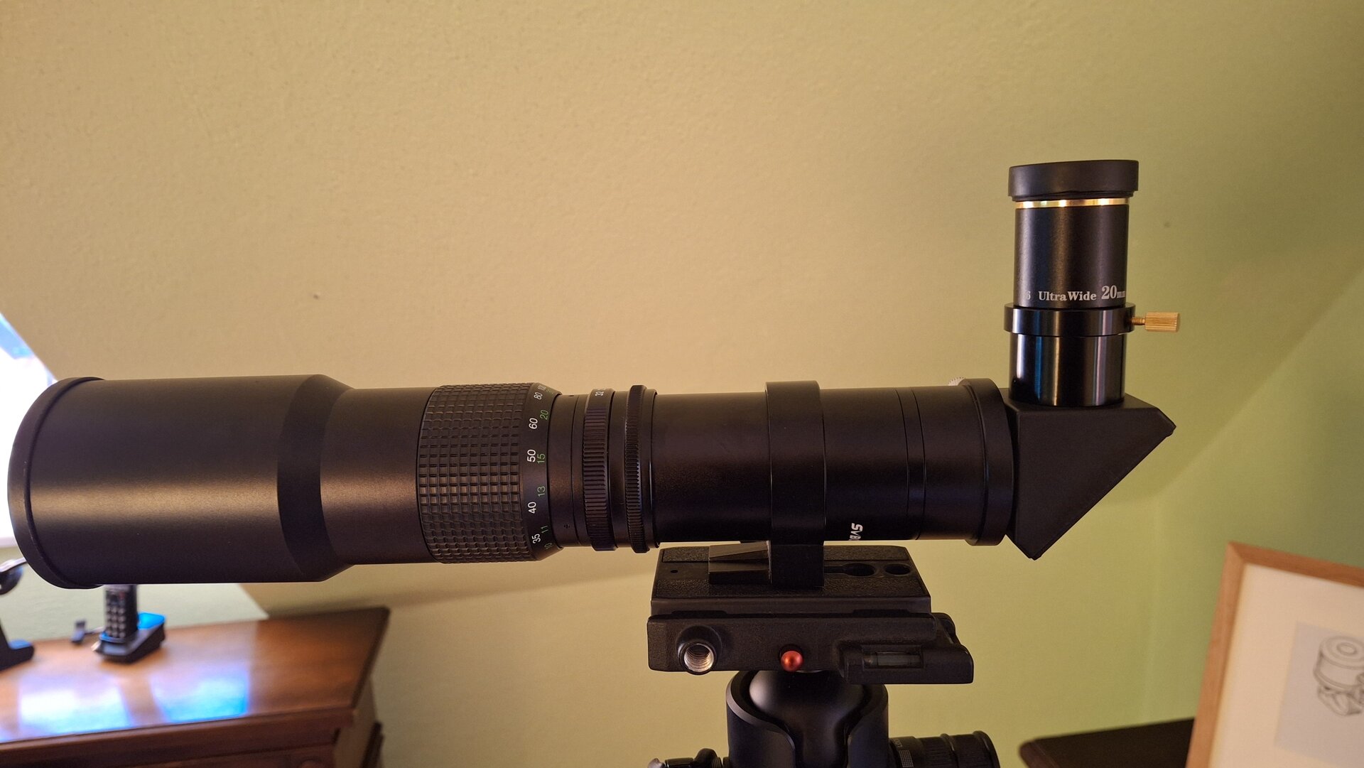

Hallo Kay,
ja, so ist es auch - wenn ich am Objektiv von Unendlich rückwärts drehe dann kann ich das Okular wieder einschieben und das Bidl wird scharf.
Ich hab das Beroflex heute mal zerlegt - ist ja nicht viel drinn :-) vordere und hintere Linsengruppe sitzen fest und sind genau da wo sie mal eingeklebt wurden...
Die Verstellung läuft tadellos von Anschlag zu Anschlag und auch der Blendenring funktioniert tadellos.
Ich weiss nicht, warum meins einen längeren Abstand braucht um zu fokusieren und warum es bei Unendlich nicht mehr mit der selben Okularposition scharfstellt - ich nehm das jetzt einfach mal so hin und widme mich der nächsten Stufe: Montage auf einer EQ1 :cool:

Ja, konnte ich - ganz gut sogar.
Die beiden Linsengruppen im Beroflex so weit wie möglich zusammen gefahren und das Okular ca 1.5mm aus dem Okulareinschub heraus gezogen und ich hatte ein schönes scharfes, klares und erstaunlich helles Bild.

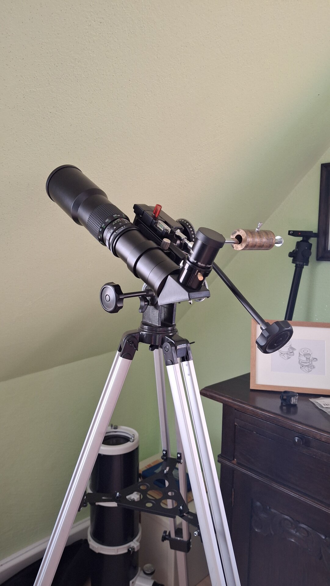

Jetzt mal auf EQ1 - da macht diese Montierung möglicherweise zum ersten Mal so etwas wie Sinn
:giggle:
Das künstlerisch ausgestaltete Gegengewicht bitte nicht beachten - das ist nur für die Dauer, die solche provisorischen Lösungen in aller Regel haben :LOL:
Dieses Wochenende bin ich wieder ein wenig zum ausprobieren und spechteln gekommen - ich bleibe auf jeden Fall bei der längeren Adapterhülse bzw dem ausgezogenen Okular und dem engsten Abstand zwischen den Linsengruppen im Objektiv.
Die Abbildung ist damit etwas besser als mit kurzem Okular-Abstand und größerer Distanz im Objektiv.
Hallo Melkus, das werde ich mir auch mal anschauen und probieren, ob ich einen Unterschied in der Abbildung bei verschiedenen Abständen zwischen Frontobjektiv und Zerstreuungsglied erkennen kann. Ein interessanter Einwand...viele Dank für den Tipp. Würde ja auch Sinn machen, dass ein Teleobjektiv seine beste Abbildung ehr im Fernbereich liefert. Dann bietet es sich um so mehr an, den hinteren Leertubus (hinter dem Zerstreuungsglied und vor dem Spiegel) zum Teil noch durch eine Fokussierschnecke zu ersetzen.
Viele Grüße Kay
Keine Welten liegen nicht dazwischen - gerade wahrnehmbar würde ich sagen.
Vom logischen Standpunkt aus macht es jedenfalls so herum auch mehr Sinn...
Viele Wege führen nach Rom.
