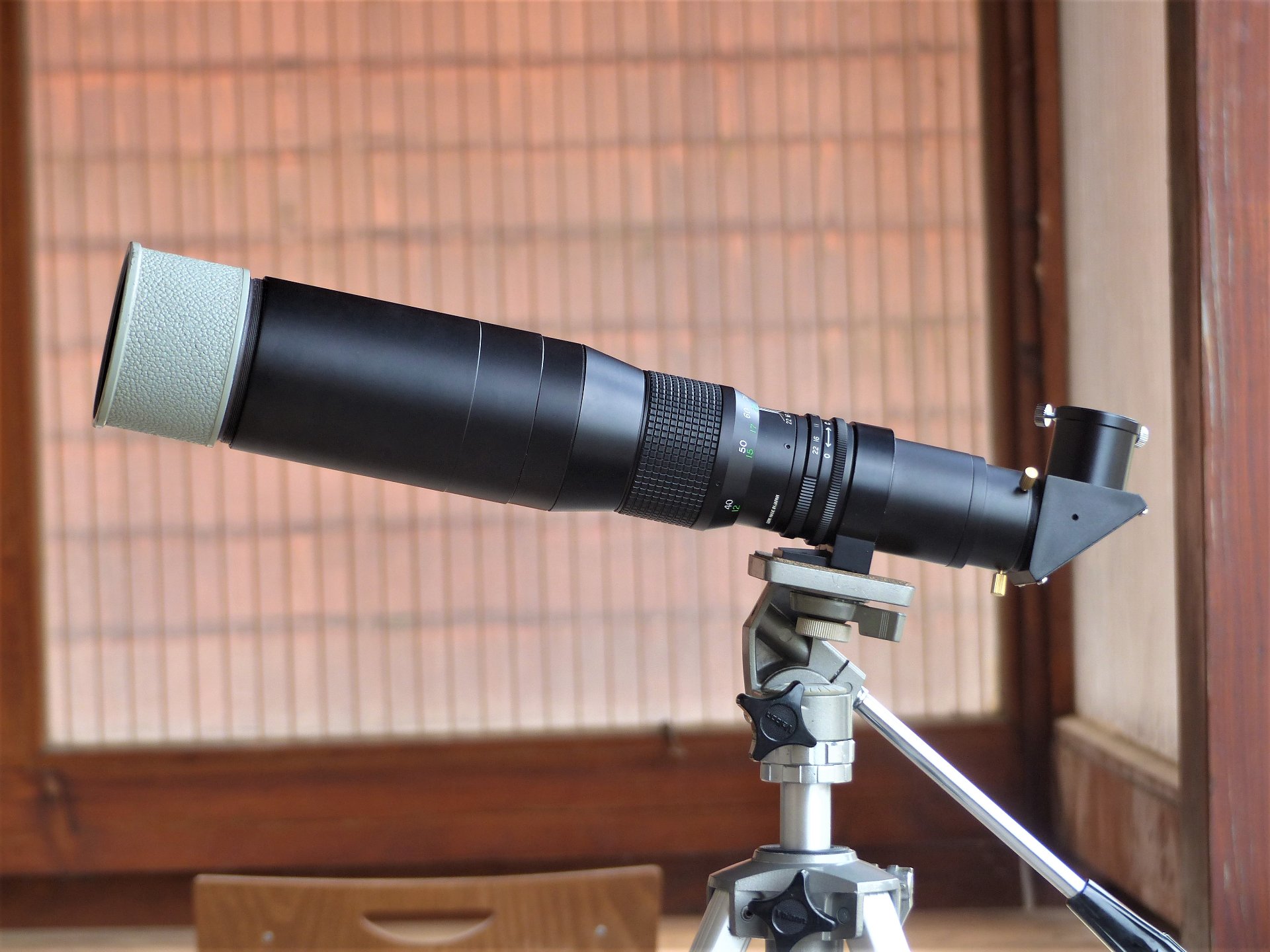

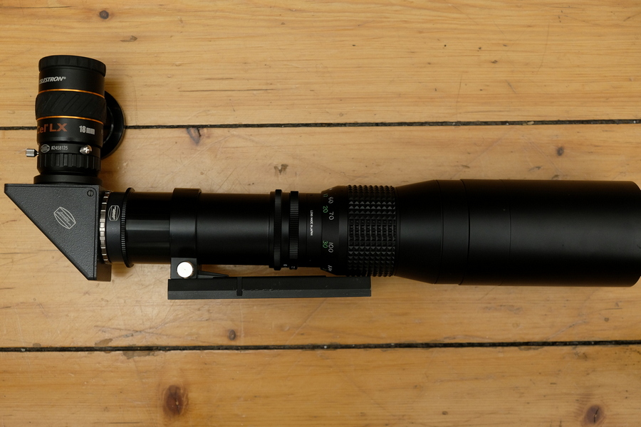

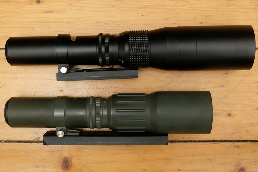

Bekanntlich gibt's von der originalen Beroflex Wundertüte 2 Versionen, die etwas längere der 1. Generation und die kürzere der 2. Generation, diese sogar in verschiedenen Kleidchen...das klassische kleine schwarze und die (bei Kälte sehr angenehme) Latex-Version in tarn-grün.
Nachbauten der Wundertüten gibt's auch...aber das ist wie Kekse ohne 52 Zähne. Bei einem weißen Hanimar (Hanimex-Version) bin ich dennoch schwach geworden, die weiße Farbe hat was für sich...leider nicht die optische Performance, die liegt merklich hinter dem Beroflex.

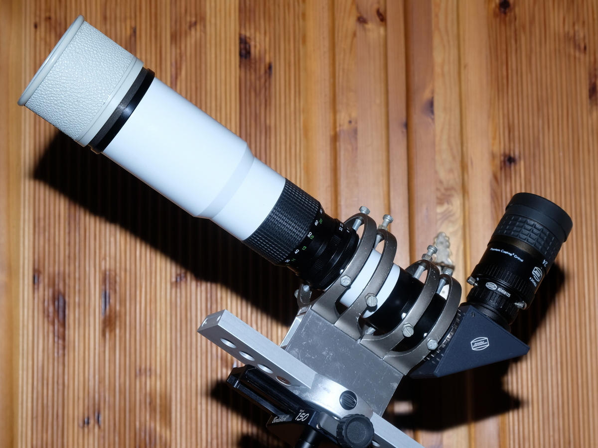

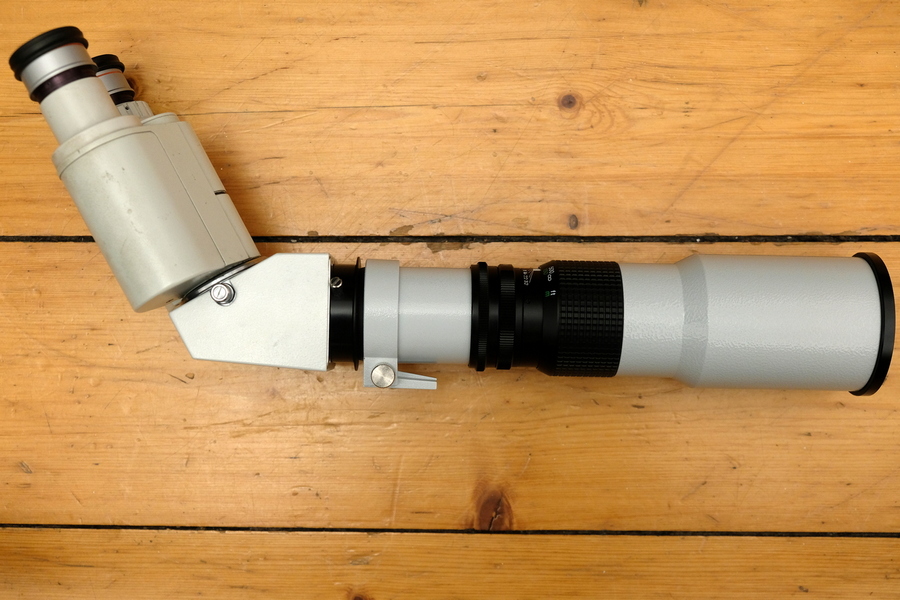

Hier die maximale Eskalationsstufe eines Hanimar mit Carl Zeiss Jena Winkeltubus-/Binokombination vom CZJ Mikroskop für 30 mm Okulare, diese sind stilecht vom Rollei / Docter Notarem 10x40B (f ok = 13 mm):

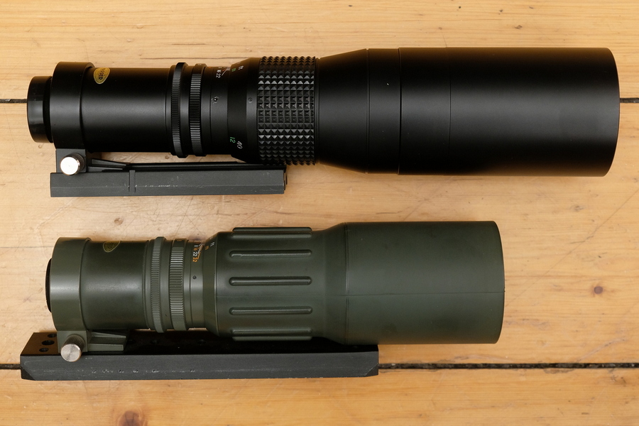

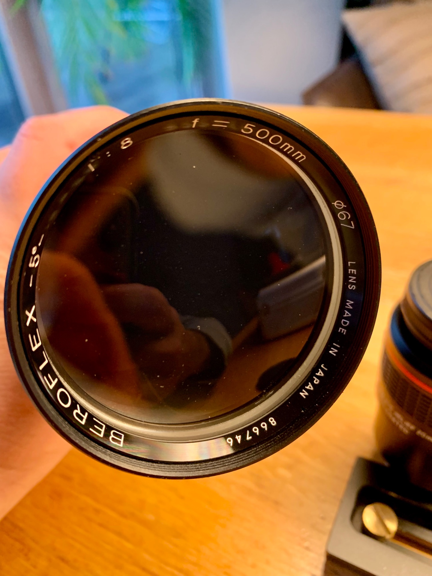

Weitere wesentliche Unterscheidungsmerkmale der Beroflex Wundertüten:
Gen1: Filtergewinde 72mm, ehr einfarbige, meist bräunlich schimmernde Vergütung, weit nach hinten herausragende Zerstreuungslinse, deren Durchmesser größer als bei Gen2 ist
Gen2: Filtergewinde 67mm, mehrfarbig schimmernde Vergütung, hintere Zerstreuungslinse kleiner als bei Gen1 und nicht so weit hinter der Stativschelle herausstehend
Die Genialität der Wundertüte / Adaptionen ohne Ende:

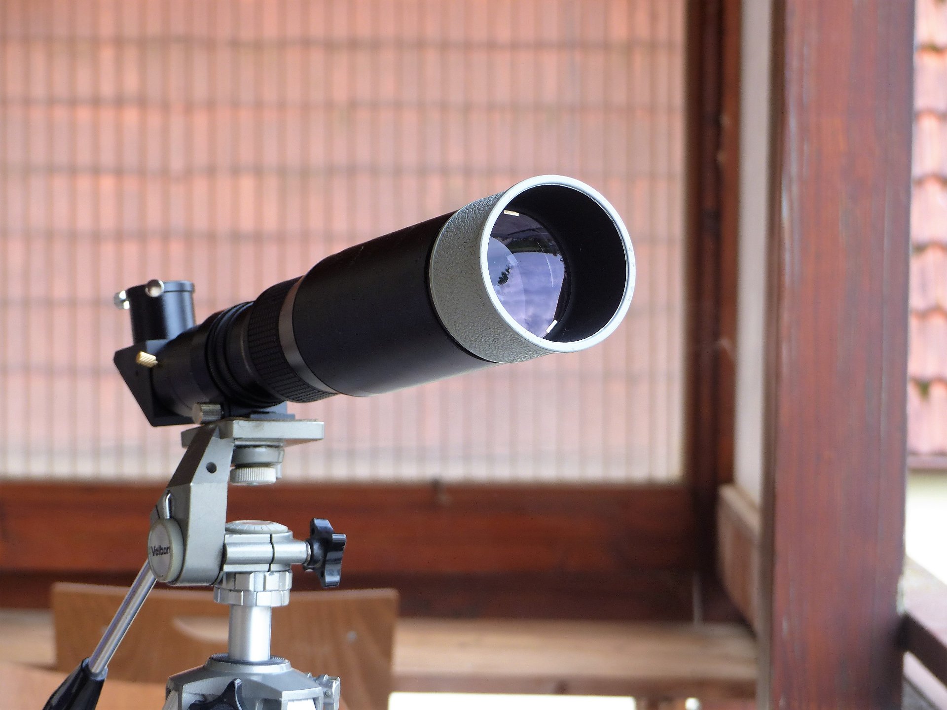

Beide Wundertüten enden im Originalzustand auf T2 Gewinde (Siehe 1. Bild), also M42x0,75 mit 55mm Auflagemaß (Abstand des unendlich-Fokus zur Gewindeanlagefläche des T2-Gewindes). Diesen etwas mageren Backfokus kann man auf einfachste Art um locker 85mm vergrößern, indem man das hintere leere Tubusstück der Wundertüte gleich hinter der Stativschelle abschraubt. Und zum Vorschein kommt ein M48x0,75 Gewinde, mit dem man allerlei sinnvolle Dinge adaptieren kann:
1,25" Zenitspiegel / Zenitprismen...Baader Zenitspiegel und -prismen...Amici-Prismen...2" Spiegel und bestimmt noch vieles mehr, was sich irgendwie im erweiterten Backfokus von ca. 140mm unterbringen läßt...das Beroflex ist damit sogar Bino-tauglich.
Wenn man erstmal angefangen hat, die Möglichkeiten der Wundertüte richtig auszuloten, bemerkt man irgendwann die schmerzliche Schwachstelle des Beroflex...die Stativschelle. Diese ist ab einer gewissen Gewichtsklasse (z.B. 2" Zenitspiegel und 2" 40 mm Rodenstock Gigant) nicht mehr stabil genug, sie wackelt auf dem Tubus, egal wie fest sie angezogen wird. Aber auch da gibt's für den versierten Bastler mit 3D-Drucker Abhilfe (mein nächstes Projekt). Hier der Entwurf einer Doppelschelle auf Vixen-Schiene mit zusätzlichem Handgriff:
Wer bis hier durchgehalten hat, wird im 2. Teil mit konkreten Ausbaustufen angefixt. Gerne gebe ich zu den einzelnen benötigten Adapterringen Hinweise, wenn jemand mit der Auswahl der benötigten Teile bei den bekannten Händlern (z.B. hier) nicht klar kommt.
Noch ein Hinweis: Die hier gezeigten Ausbaustufen sind alle funktionsfähig, Unendlich-Fokus wird problemlos und mit genügend Reserve erreicht.

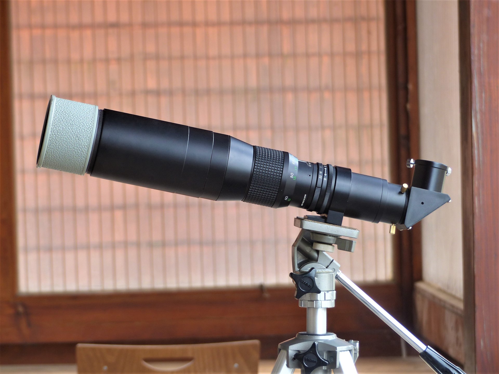

2. Teil - Beispiele / Ausbaustufen

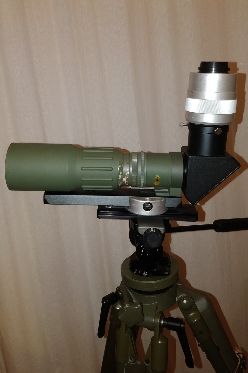

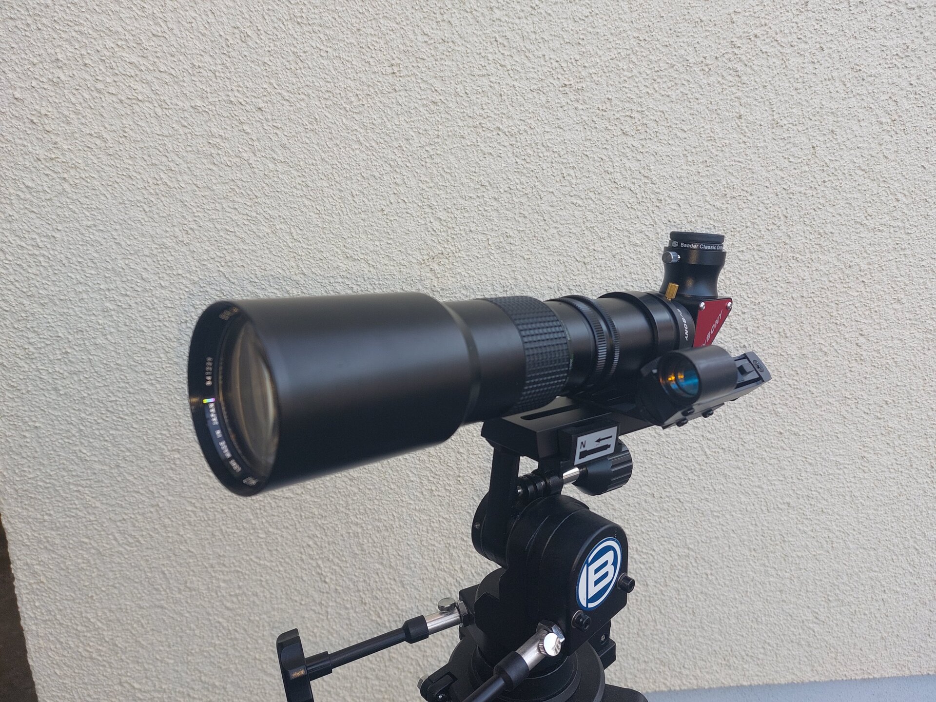

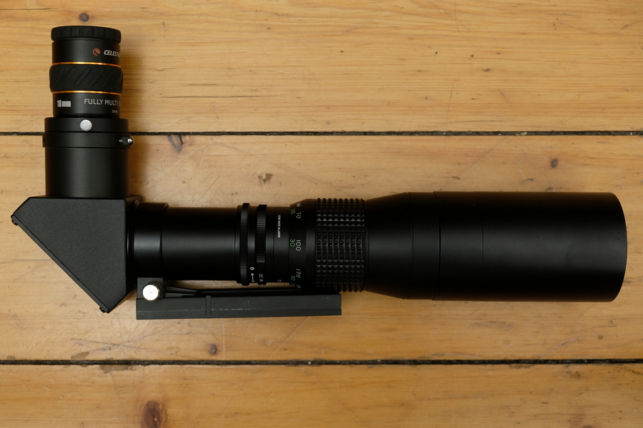

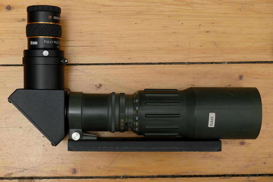

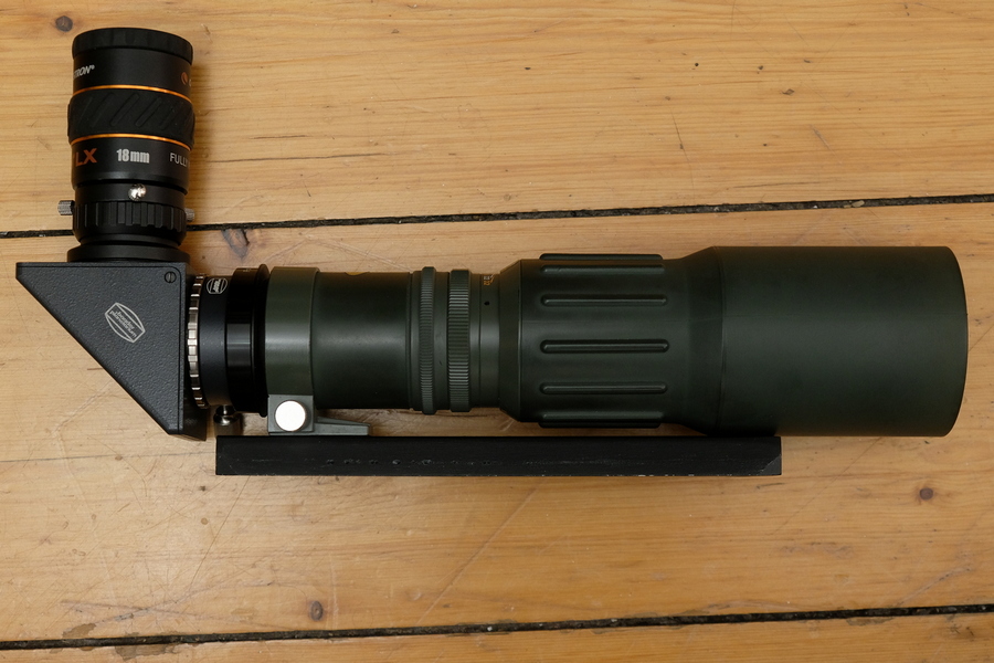

Gen1 und Gen2 mit 1,25" Zenitspiegel
Gen1 und Gen2 mit Baader T2-Zenitspiegel
Gen1 und Gen2 mit 2" Celestron Zenitspiegel

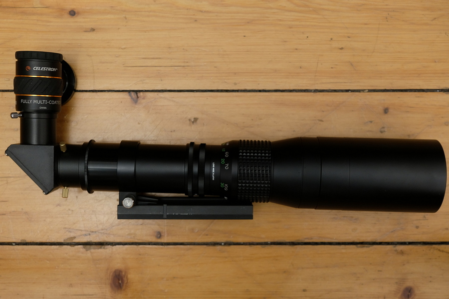

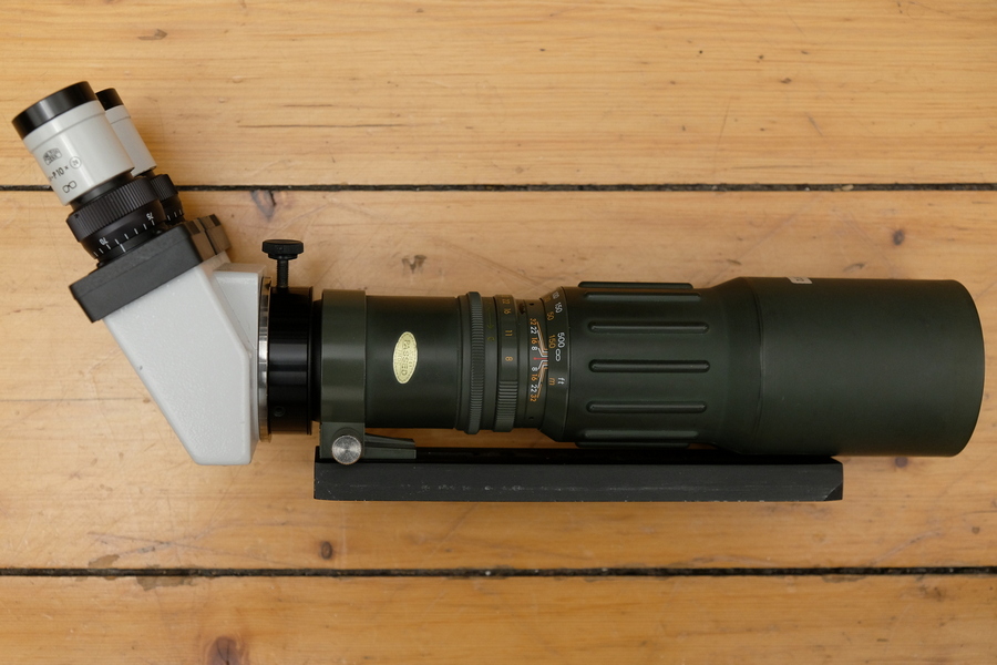

Gen2 mit Mikroskop-Binotubus

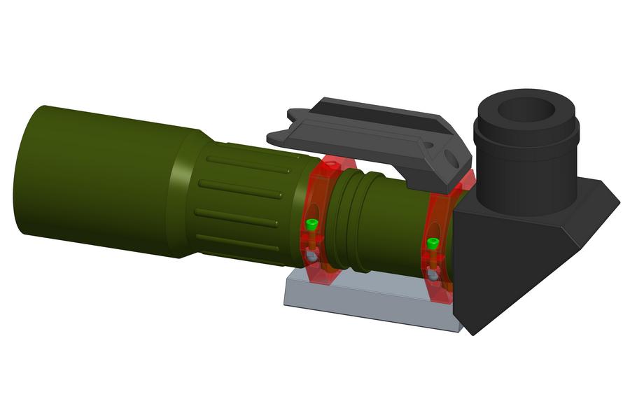

Tipp für die erste Adaption hinter der Stativschelle: Mit einem möglichst kurzen Gewindering aus dem TS-Rotationssystem entweder auf T2 Gewinde oder SC Gewinde adaptieren und dann den Rest anschrauben...bei der Wundertüte Gen1 kann auch erst eine M48 Verlängerungshülse angeschraubt werden, um hinter die größere rückseitige Linsengruppe zu kommen.
Ich gebe gerne konkrete Hinweise, vielen Dank für's Lesen und viele Grüße

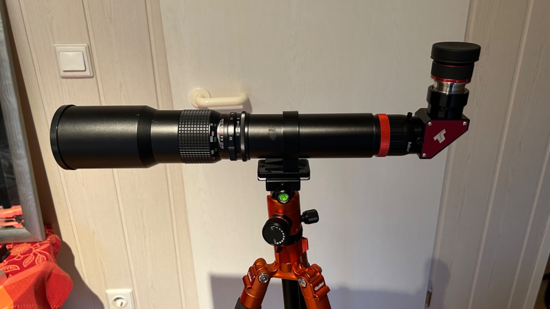

Hallo Kay,

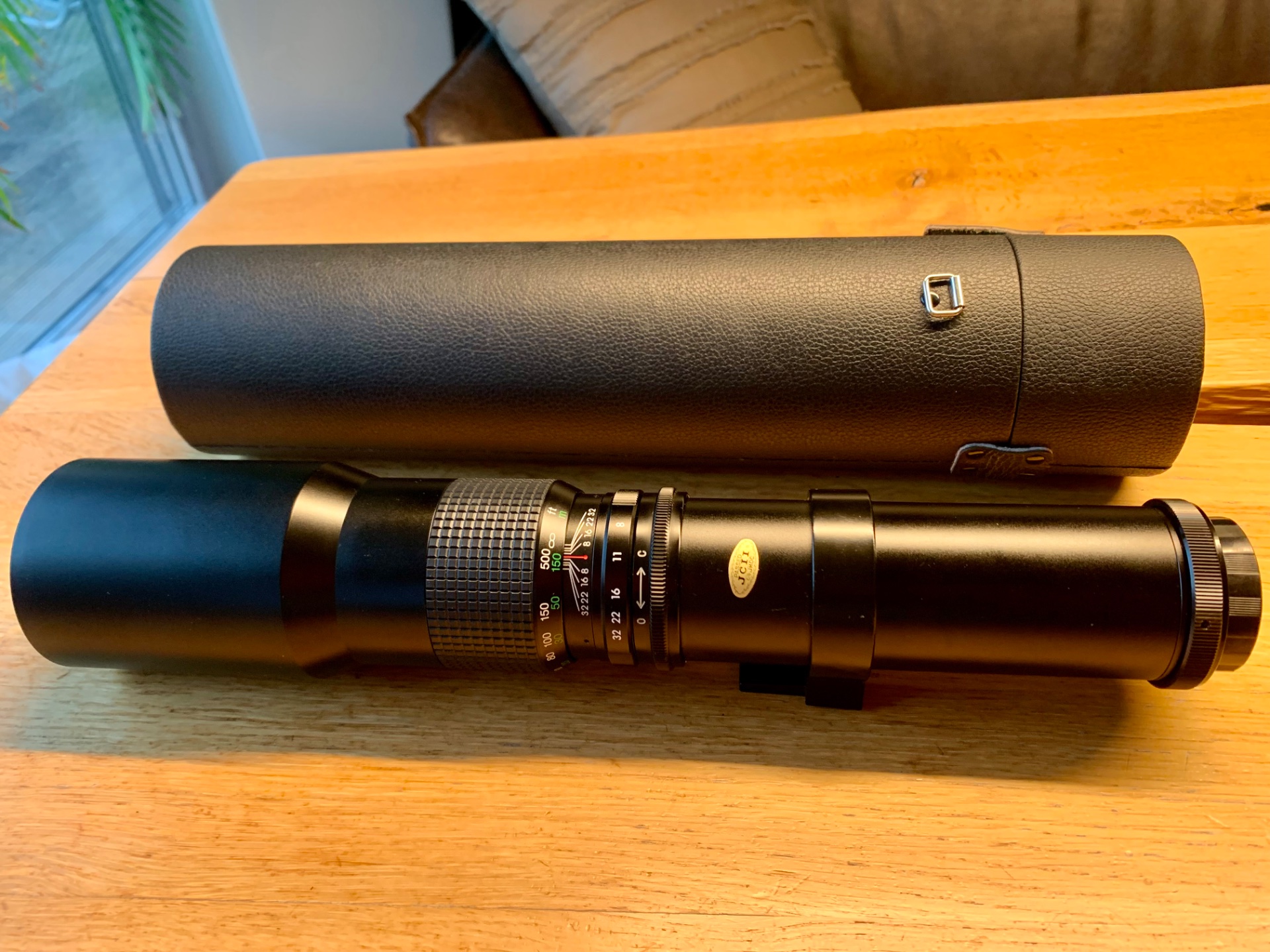

Danke für die Mühe! Wie du weißt bin ich ja auch (mit deiner Hilfe) ein begeisterter Beroflex Nutzer (Gen2 / Schwarz).
Ich nutze den Beroglex im Wechsel mit meinem Novalux.
Viele Grüße Mark
Hallo Kay,
danke für diesen Faden. Ich habe auch vor einem guten Jahr ein Beroflex ergattert. Schwarze lange Version, aber noch nie benutzt. Würde ich aber gerne mal. Daher lese ich hier mal interessiert mit, irgendwann raffe ich mich dann mal auf, das Teil auszuprobieren. Bisher fehlte die Gelegenheit, für mein normales Equipment nutze ich momentan noch jede Minute CS. Aber irgendwann wird der Wunsch mal größer sein, das Beroflex auszuprobieren, auch wenn ich weiß, dass das Ding nicht besser ist als mein anderes Zeug. ;)
LG Olaf

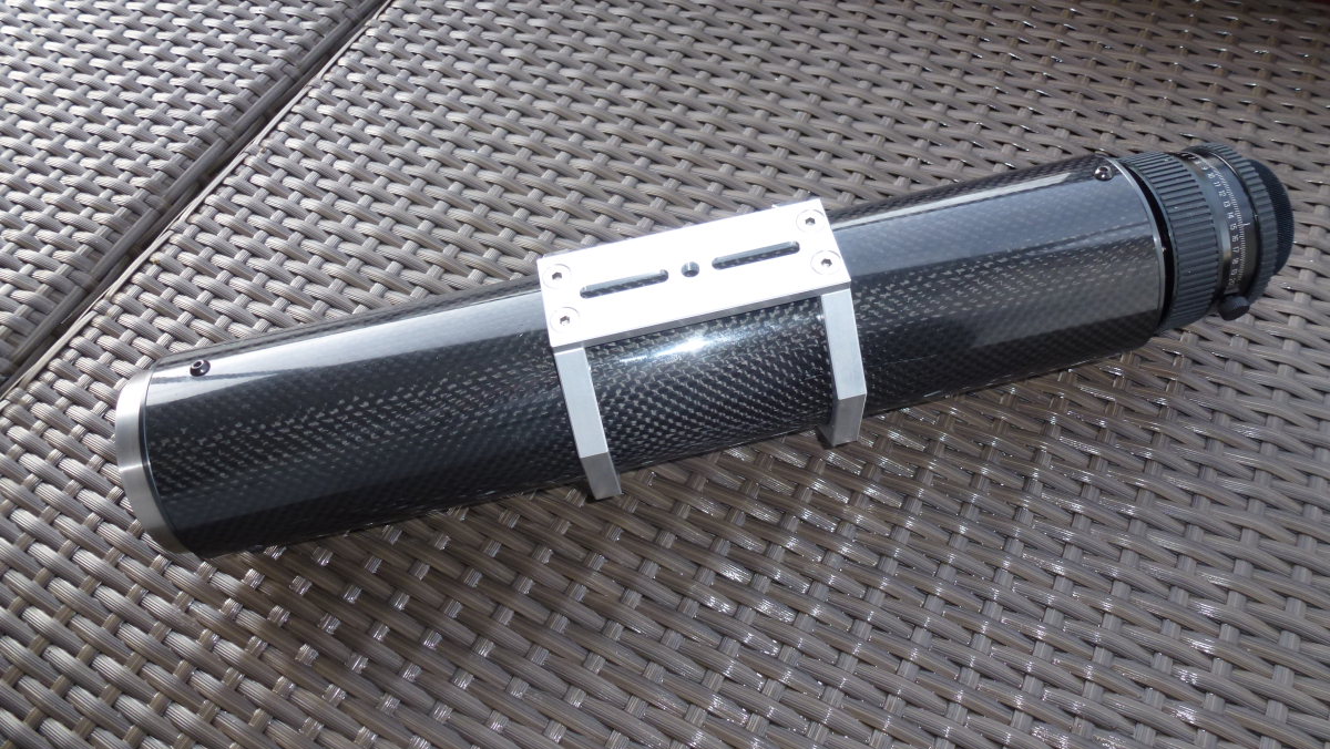

Gebaut von Harald Richter. Ich nenne es "Asiovator", also ein wanderndes Asiola-Objektiv.
Sehr hochwertig verabeitet mit alter Spitzenoptik, erstaunlich funktional für seine Größe und dabei extrem transportabel.
Damit hatte ich viel Spaß auf Reisen, bevor mir der esrste Apo über den Weg lief ... viel zu früh. Man entwickelt sich weiter. Ist aber nach wie vor ein tollen Teil, quasi "Hardcore-Grab-&-Go".

Aber gerade die Farb-Kombi Asiola (in heller Belederung) mit dem weißen Laborinstrumente-Look vom Hanimex wäre doch einen Versuch wert...sagt der keine Mistkerl auf meiner linken Schulter :unsure:;):LOL:
Viele Grüße Kay

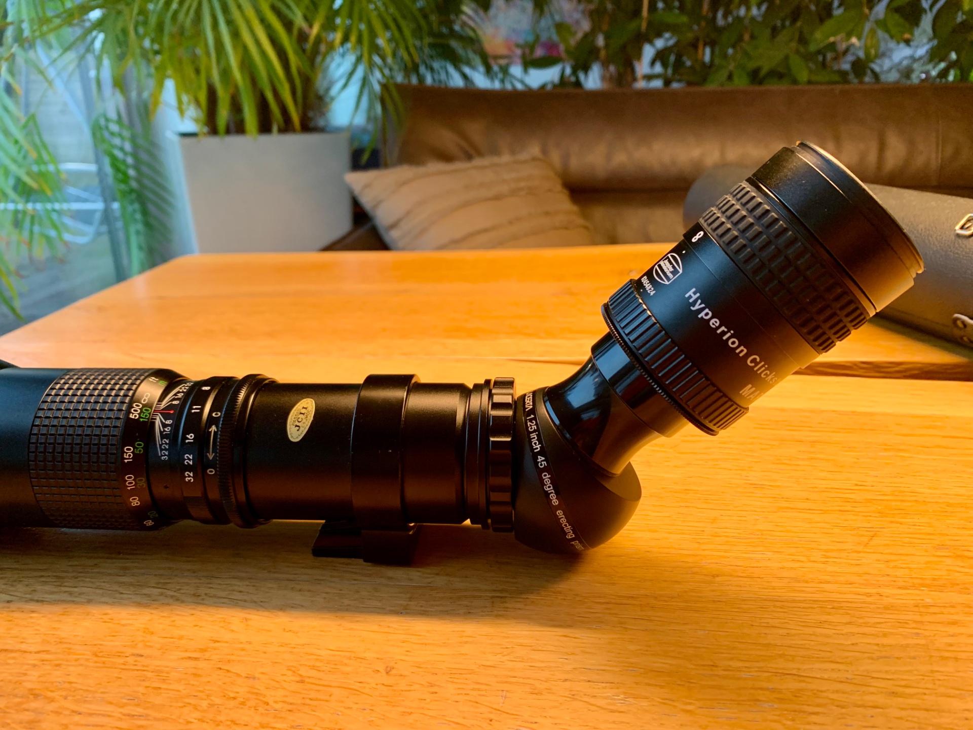

n'Abend zusammen, einen habe ich noch...ich hoffe es langweilt nicht, aber die Möglichkeiten der Wundertüte sind schon üppig :) da ist für jeden was dabei.
Von Beroflex gab es einen Okularansatz mit Amici-Prisma, die Bezeichnung lautete EP-20. So wie ich recherchieren und probieren konnte, handelt es sich um ein Okular (EyePiece) mit 20mm Brennweite, verschraubt (aber nicht unlösbar) mit dem Gehäuse des Amici Prismas. Die Feldblende des Okulars liegt recht nahe an der letzten Prismafläche (die zum Okular gerichtete), was dem geringen Backfokus wohl geschuldet ist. Leider lässt sich aus diesem Grund beim Amici Prisma kein anderes (Standard-) Okular in den Fokus bringen. Außerdem hat das angeschraubte Okular einen starken Schlüsselloch-Effekt, ein Weitfeldokular geht anders :eek:
Trotzdem irgendwie drollig, was sich die Hersteller so damals alles ausgedacht haben, die Abbildung ist auch gar nicht mal so schlecht...als Spektiv mit aufrechtem und seitenrichtigen Bild und 25-facher Vergrößerung...nur eben ein enges Gesichtsfeld. Das EP-20 taucht nicht so häufig in der Bucht oder bei Kleinanzeigen auf, ich habe es auf einem Straßenflohmarkt für 5,-€ gefunden, das konnte ich dann doch nicht vorbeiziehen lassen. Die seitliche Rändelschraube erlaubt ein Verdrehen der vorderen T2-Gewindeglocke, mit der das EP-20 am (optiklosen) T2 Rohr der Wundertüte verschraubt wird, somit kann die Einblickposition verstellt / angepasst werden.
Mal schauen, was Beroflex noch so zu bieten hat :ROFLMAO: ein kleines Set mit Wechselobjektiven 80 und 135mm Brennweite mit T2 Anschluß habe ich auch noch gefunden...mit dem EP-20 ergibt das Set z.B. einen recht kompakten Sucher...davon aber später mehr. Vielleicht auch als Guiding-Scope...:unsure::cool:
Viele Grüße Kay

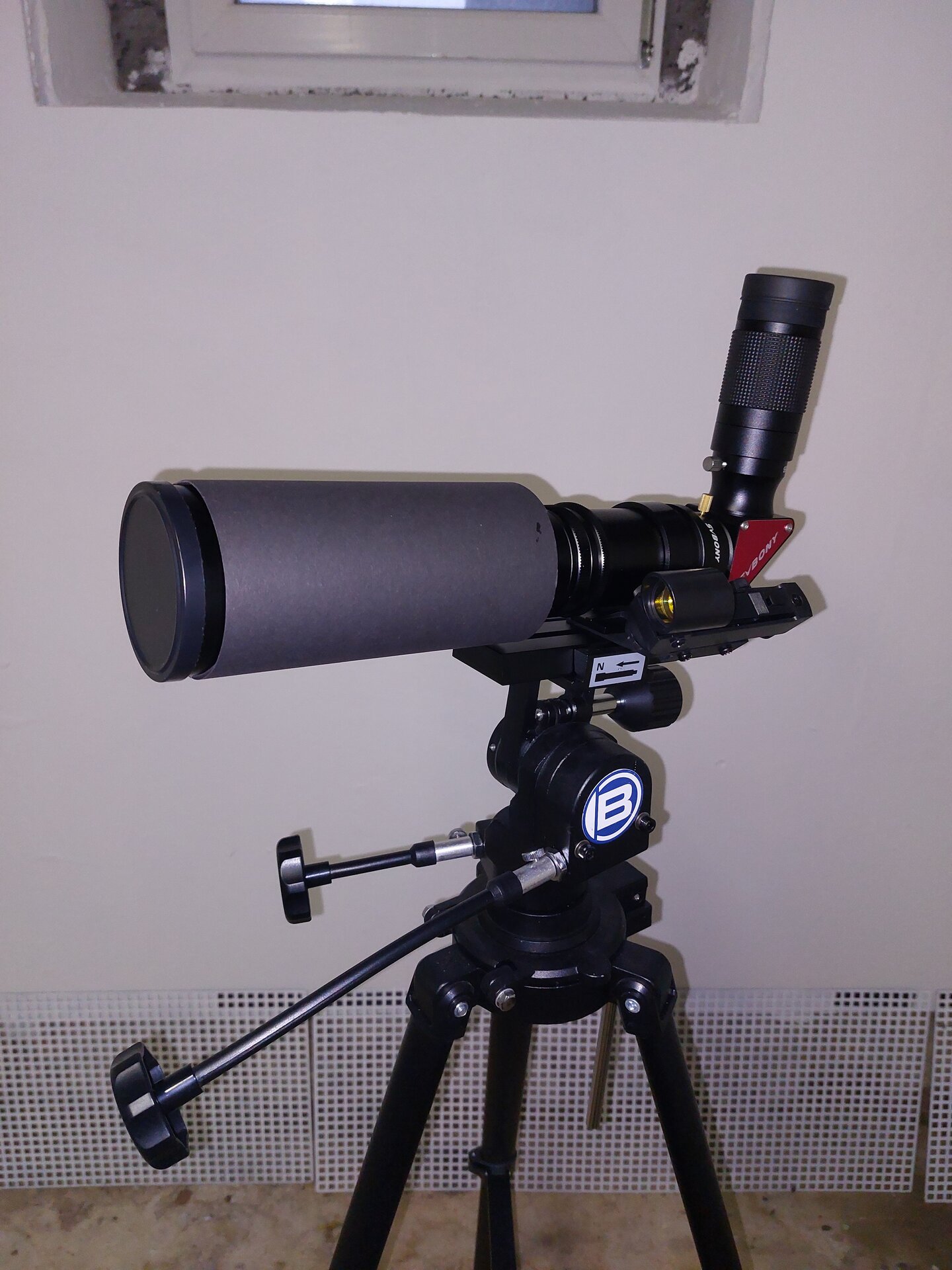

Ich hatte es schon an anderer Stelle im Forum gezeigt, aber es passt ja zum Thema. Hier meine Variante auf Fotostativ:
Es handelt sich um ein Beroflex Gen2 mit 67mm Filtergewinde.
Nachdem das Endrohr rausgeschraubt wurde kommt eine 15mm lange M48 Verlängerungshülse und dann ein SVBony Adapter von M48 direkt auf 1,25" Steckanschluß für den Zenitspiegel und 1,25" Zoom Okular (ich glaube ich habe da das gleiche wie Tom).
Viele Grüße Mark

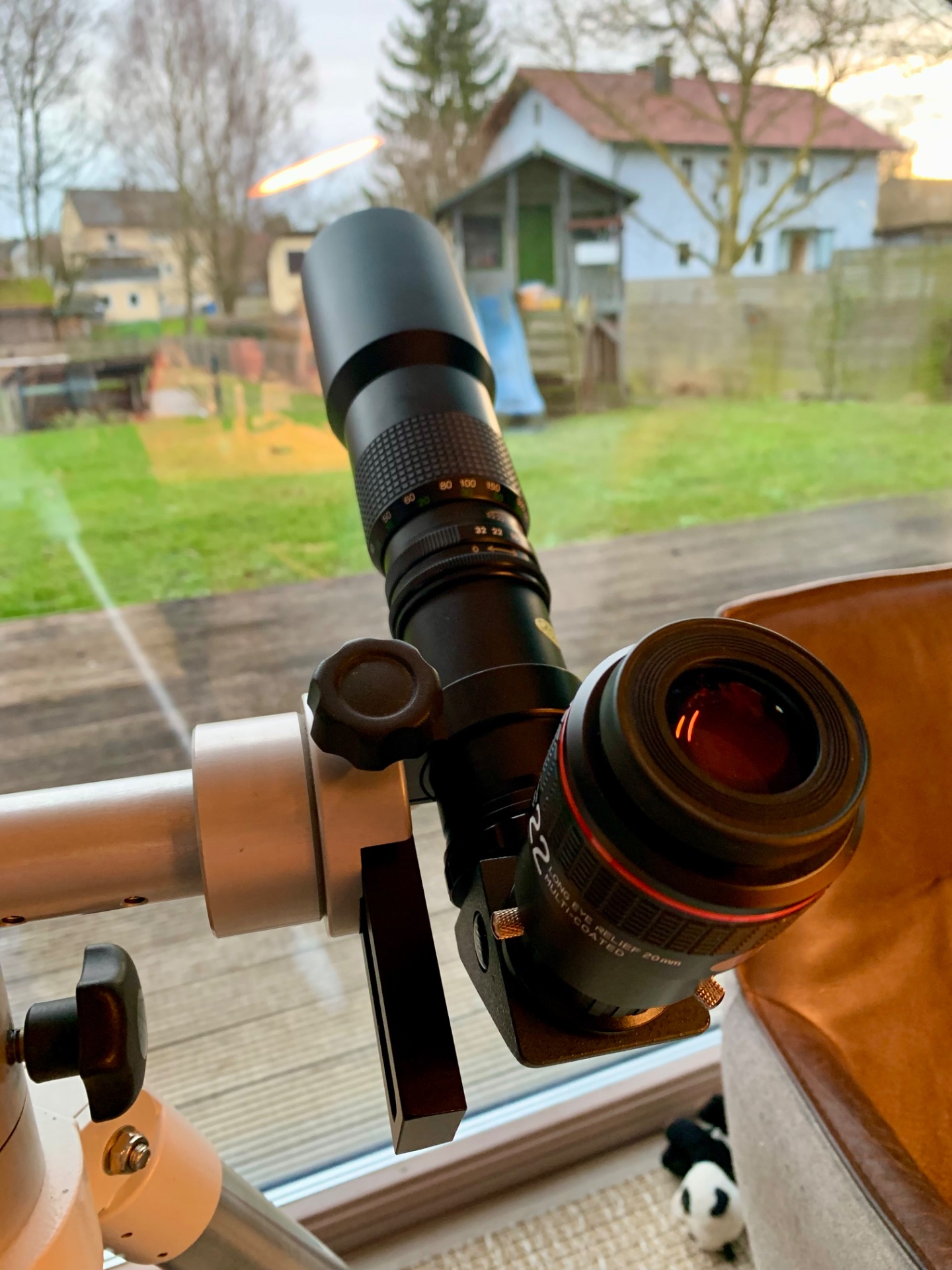

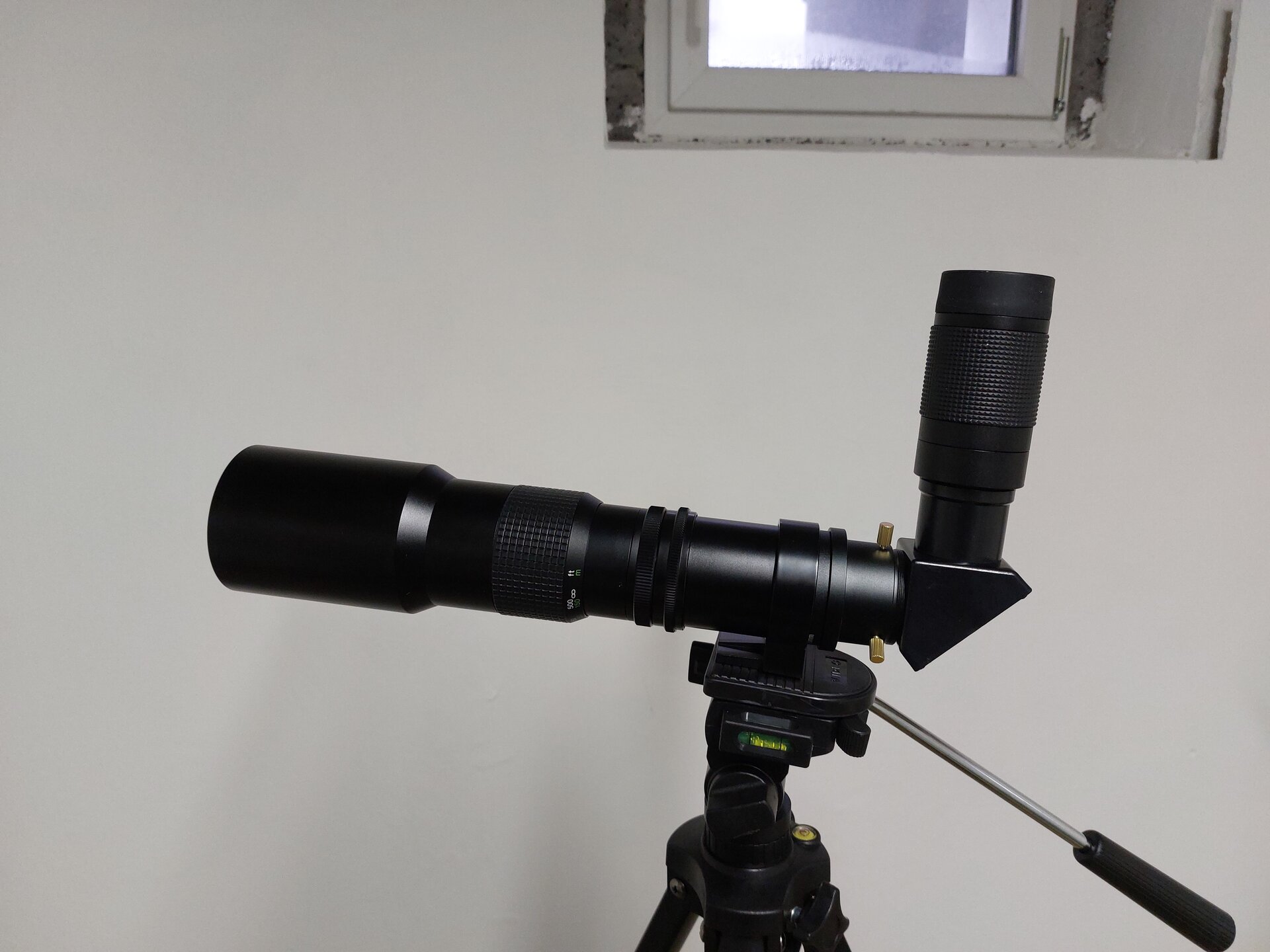

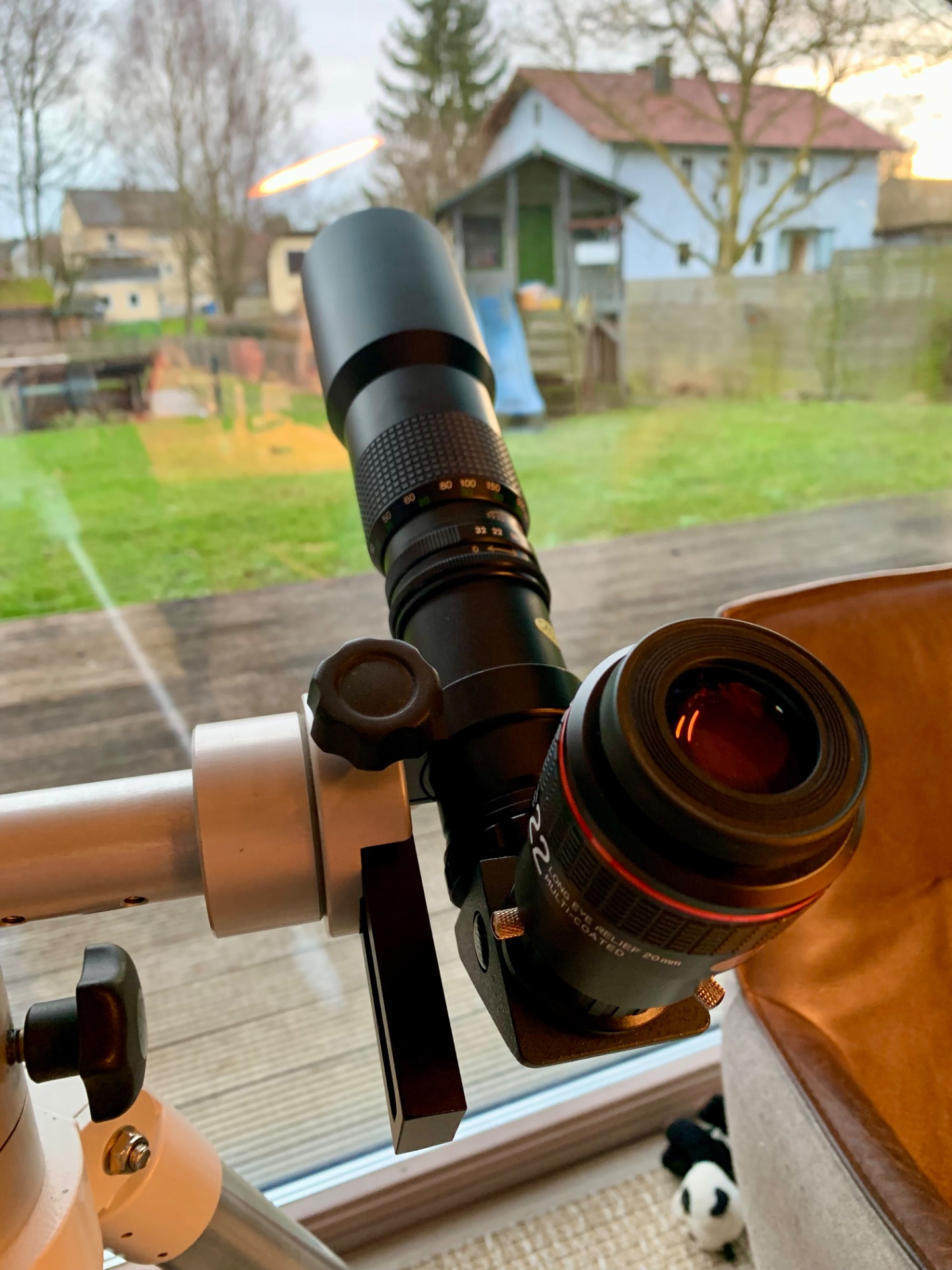

... auch bei mir ist es die 2. Generation mit dem 67mm Durchmesser ...
Ich hatte mir die APM Deluxe 2"/1,25" Klemme gekauft, die konnte ich direkt dran schrauben - habe hier keine Verlängerung benötigt.
Tom

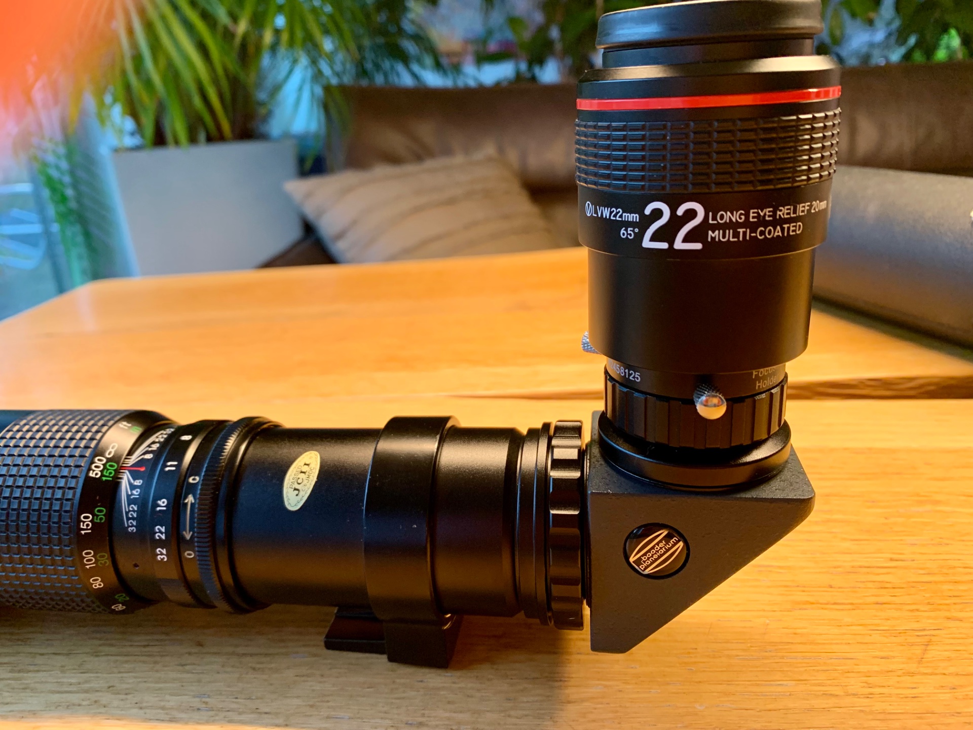

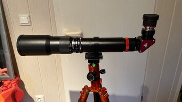

Hi Kay und alle anderen,
ein wunderbarer Thread über eine Optik die mehr kann als man meinen möchte, eben Wundertüte;)

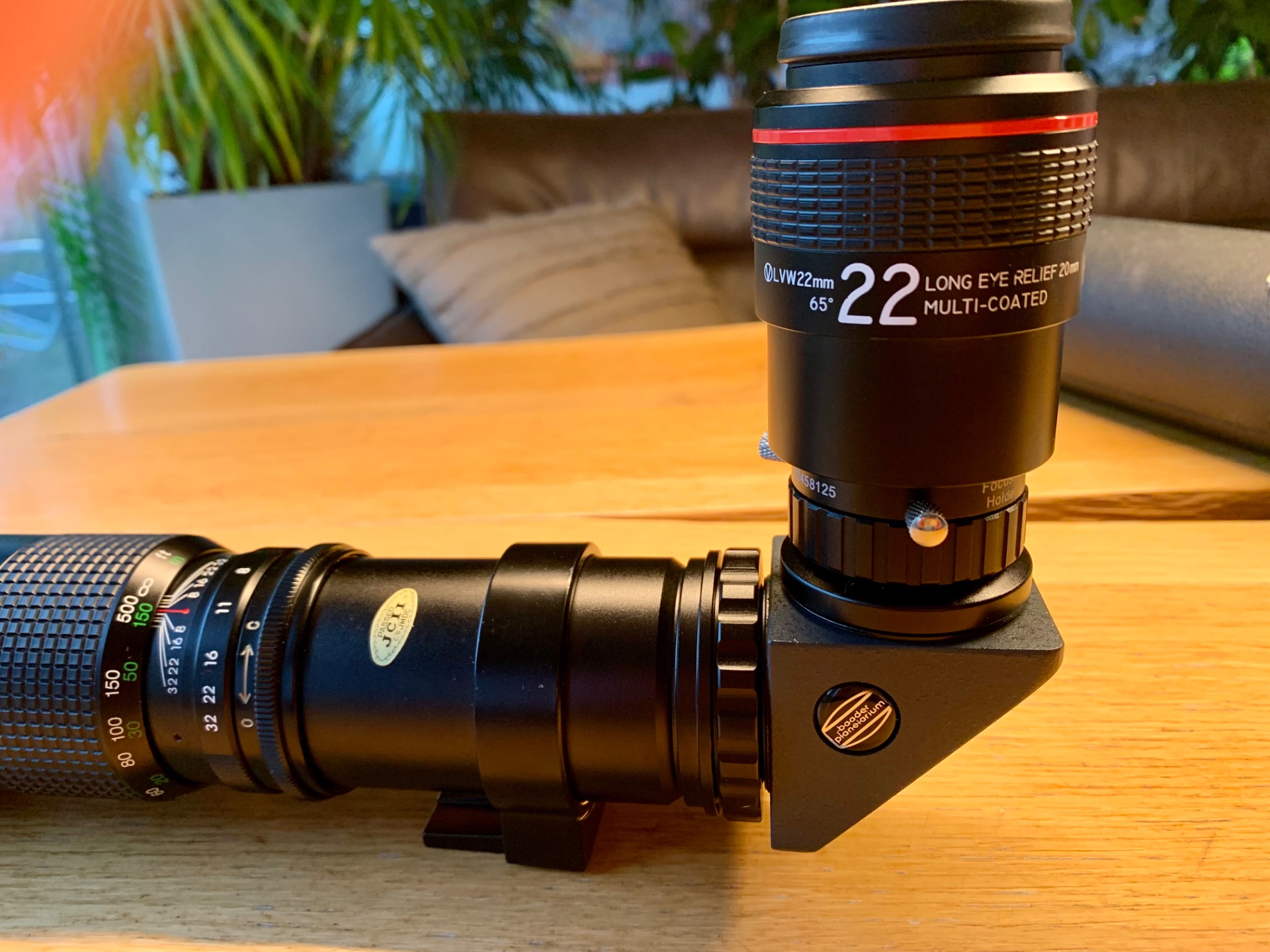

Hier mein Gen2
Wie schon erwähnt gibts nach abschrauben der Verlängerung ein M48 Gewinde an dem ich nen Adapter auf 1,25“ hab.
Fokusprobleme gibts weder mit Zenitspiegel noch mit Amici-Prisma und Zoomokular für terrestrische Beobachtungen.
Blausaum gibts natürlich am Okularrand bzw. an harten Kanten aber weitaus weniger als man vermuten könnte, ich finds nicht störend.
Ein 120/600 SW is hier eindeutig schlimmer(is ja auch F5).
Wer Lust hat und danach Ausschau hält auf den bekannten Seiten wirds sicher nicht bereuen:y:
VG
Michael

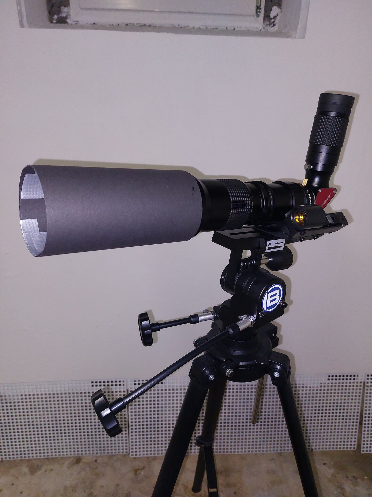

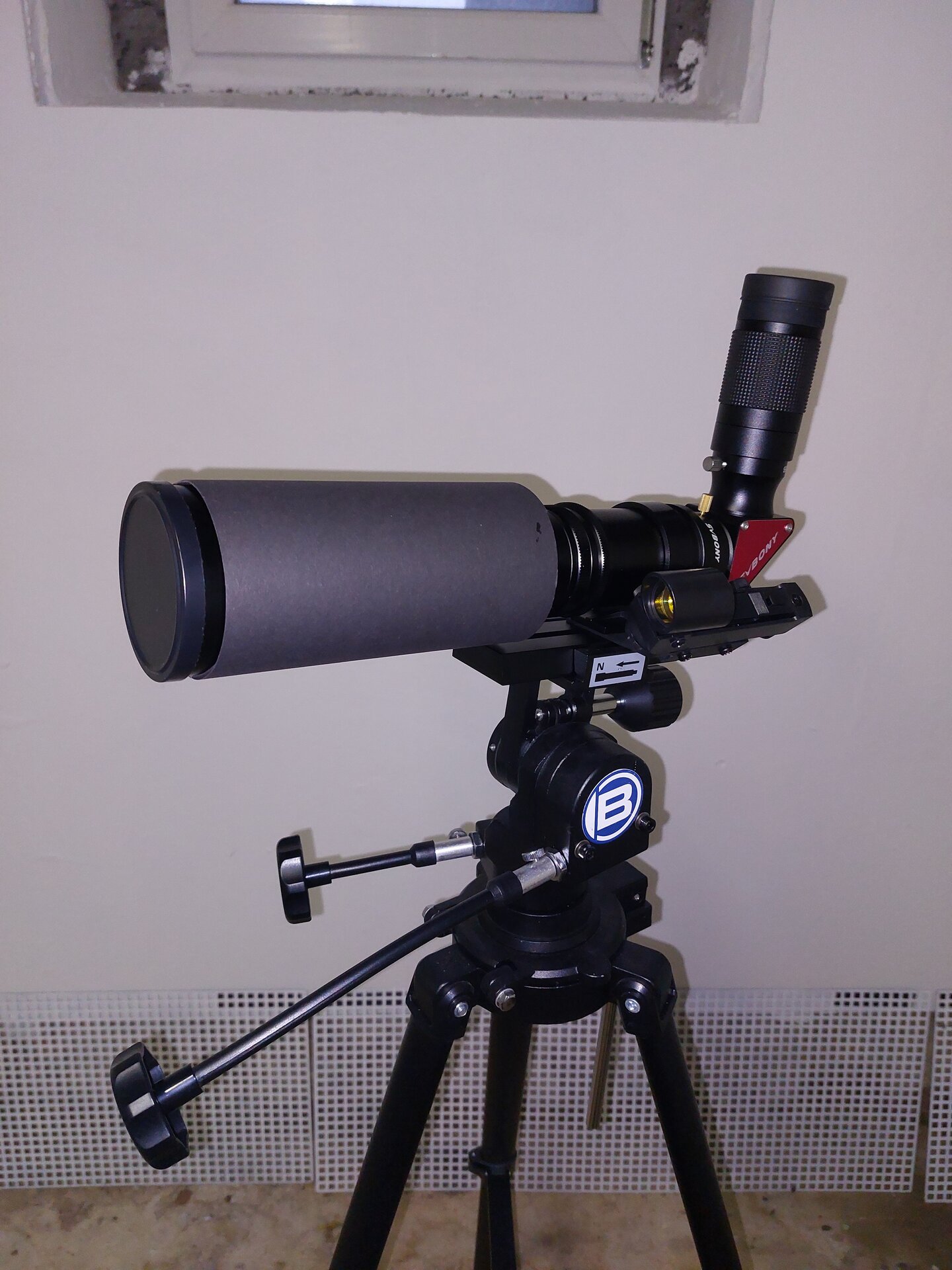

Hier noch ein Bild meiner Selbstbaustreulichtblende am Beroflex. Einfach schwarze Pappe zur Röhre geformt. Innen mit 3 Klebestreifen so dick aufgepolstert, dass sich die Röhre nach dem Abnehmen des Objektivdeckelt auf die gewünschte Länge vorschieben lässt.
Viele Grüße Mark

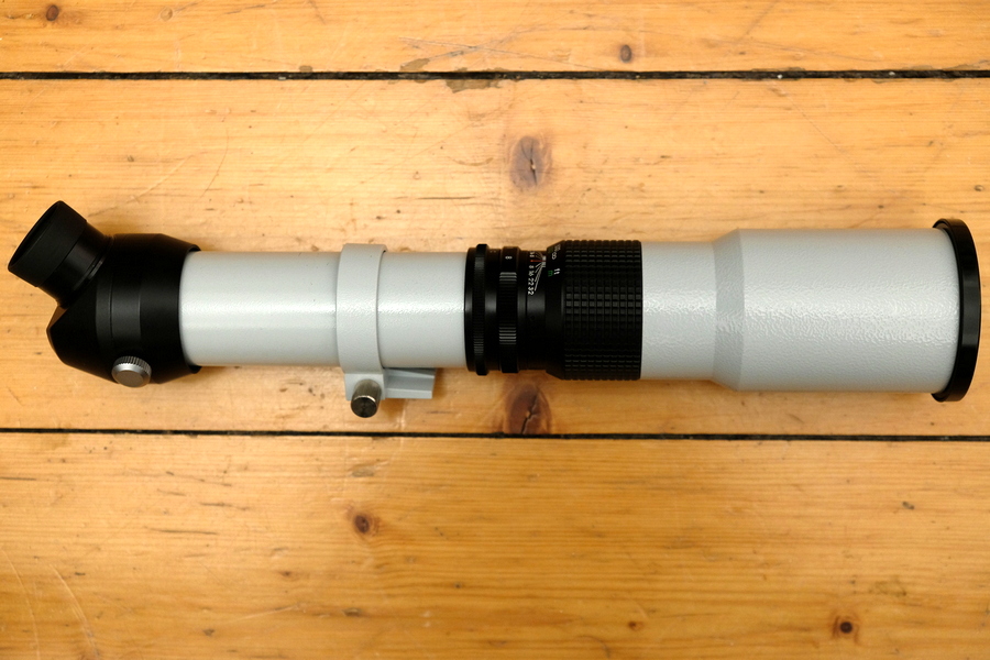

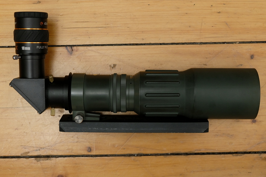

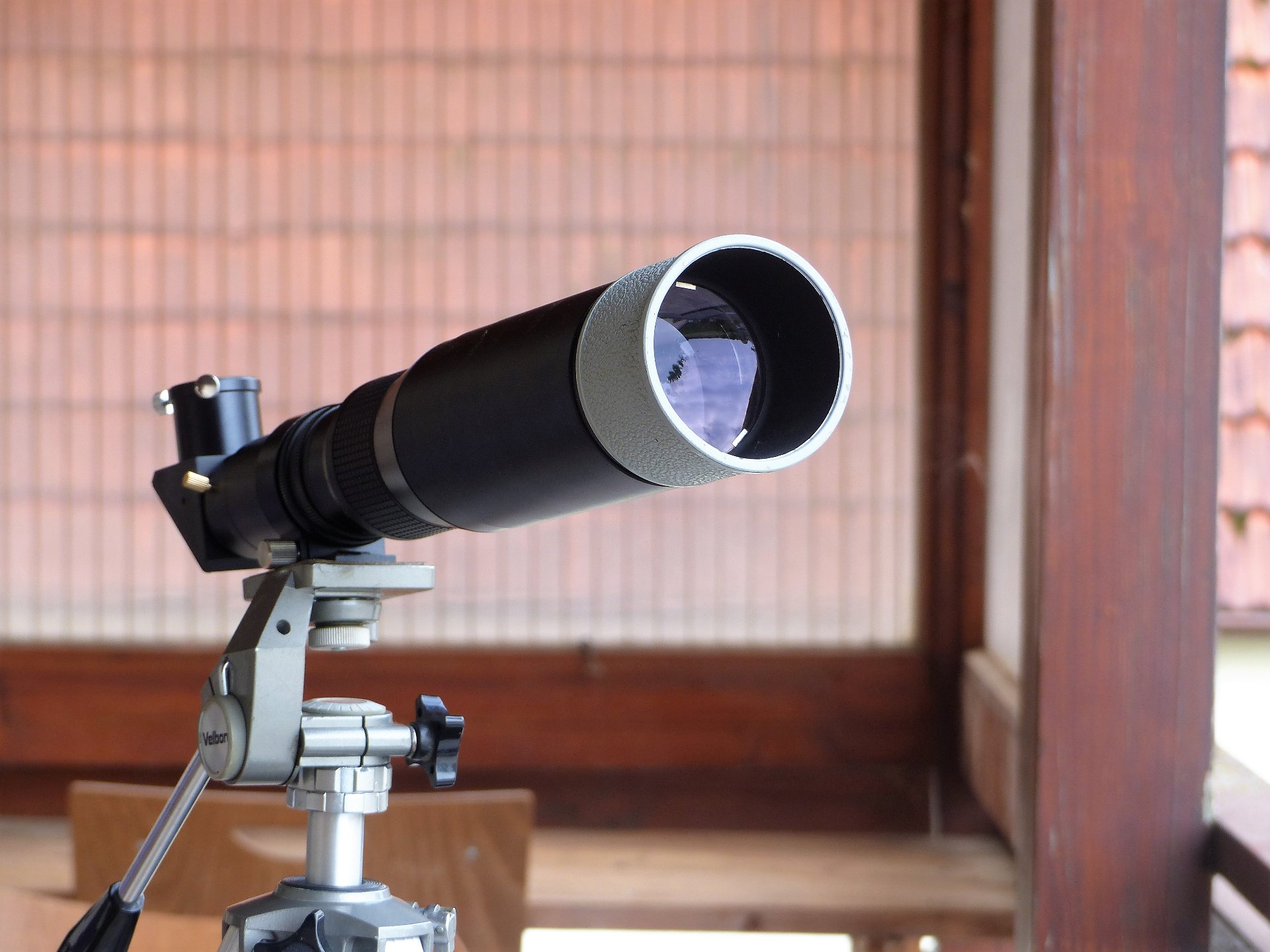

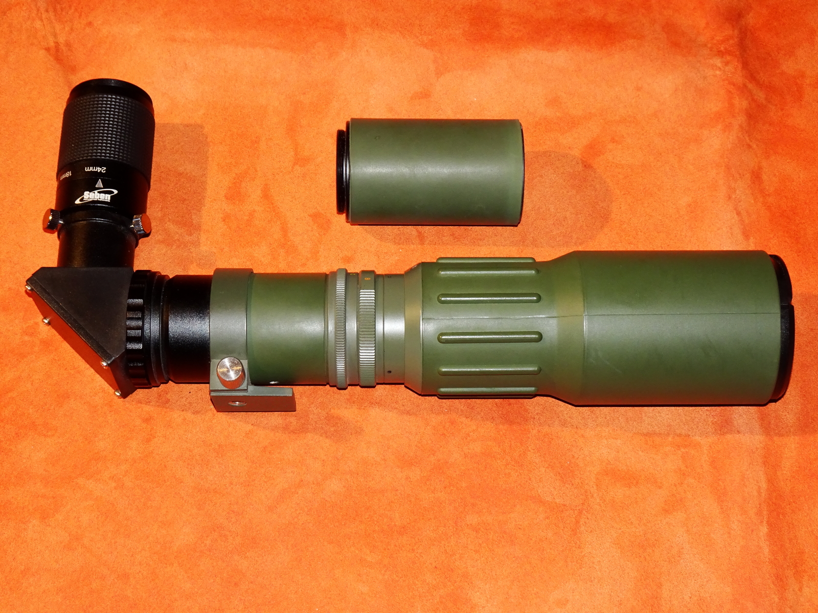

Guten Abend zusammen. Im Beitrag #11 hatte ich ja schon vorgewarnt, dass ich eine Variante ähnlich wie die von Ursus oder Tom vorgestellte jagen werde...es ist vollbracht und hier ist sie nun, meine Version der Asiola/Hanimex-Tüte, farblich passend abgestimmt :love:
Das Asiola-Objektiv hat an seiner Fassung an der Verbindungsstelle zum konischen Tubus des Asiola ein M72x0,75 Gewinde, wie es auch vorne an der Beroflex Wundertüte Gen.1 verbaut ist. Am Hanimex ist vorne ein M67x0,75 Filtergewinde verbaut, daher musste ein Step-Up Ring auf M72x0,75 vorne eingeschraubt werden. Das vordere originale 2-linsige Hanimex/Beroflex Objektiv muss natürlich entnommen werden, was leider bei meinem Hanimex nicht zerstörungsfrei ging...macht aber nix, die Qualität war ja wie weiter oben beschrieben nicht so prickelnd.
Auch die vom Beroflex bekannte und ebenfalls am Hanimex verbaute hintere 2-linsige Zerstreuungslinse muss bei Verwendung eines Asiola-Objektivs aus dem Tubus entnommen werden und der dann leere Tubus mit M48 Ringen auf ein passendes Maß verlängert werden, damit der Fokussierbereich des leeren Tubus in den für Unendlich nutzbaren Bereich kommt.
So entsteht dann die Asiola-Wundertüten Mariage mit 63/420 achromatischer Zeiss Jena Optik, die nun auch für 1,25" Okulare geeignet ist.
Dieses schöne Grab'n'Go Setup steht seit Ende des letzten Jahres griffbereit neben meinem 'Alflexar' (dem Selbstbau Refraktor mit T-Noflexar oder alternativ Leitz Telyt) und macht auch richtig Spass.
Die Frage nach 'vergüteter/unvergüteter Optik' für's Asiola konnte mir aber bislang nicht beantwortet werden, meins ist augenscheinlich nicht oder nur ganz schwach vergütet.
Ob sich noch weitere Versionen aufbauen lassen? Mir schwebt da z.B. noch der Einbau eines russischen Spektiv-Objektivs eines KOMZ ZRT 457 vor :whistle:
Viele Grüße Kay

ich habe ja auch eine Wundertüte, aber komme damit nicht in den Fokus. Es ist die neuere Version mit 67 mm Durchmesser. Ich sehe hier oft, dass Ihr den Tubus deutlich kürzer habt als bei meiner Version. Ich kann das Endstück ab der Rohrschelle auch abnehmen, aber in diesem Stück ist auch eine Linse eingebaut. Wird die nicht benötigt? Könnt Ihr mir einen Tipp geben, wie ich da in den Fokus komme? Ich habe da übrigens ein Amici-Prisma dran.
Vielen Dank und Grüße
