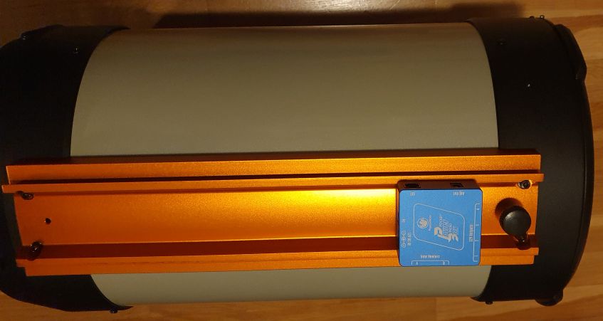

So eine Micro Pocket Powerbox, würde von der Dimension perfekt auf das Gehäuse der ASIAIR passen. Ich könnte dort zentral einspeisen, und theoretisch auch die größeren Montierungen versorgen, die ASIAIR, und das Heizband dann regeln lassen. Das würde sich vielleicht ganz gut ergänzen. Inwieweit das dann bei mir mit der damit verbundenen Investition wirklich Sinn macht, das muss ich mir wohl überlegen. Möglicherweise hast du mir da einen Floh ins Ohr gesetzt...
... wenn Ich sehe wie deine USB-Hub exakt den gleichen Kruemmungsradius der Ecken wie die ASIAR hat und 100% perfekt gefluchtet montiert ist, dann wuerde Ich das bei deinem Perfektionismus bezweifeln.
Denn Blau & Rot eloxiert harmoniert da nicht... wie sieht denn das aus? ;)
Ja gut aufgepasst, das könnte bei mir schon wieder ausarten. Radius zurechtfeilen, rot darüber lackieren... oder ein Gehäuse drucken lassen, wo beides unterkommt... mich bei Pegasus Astro beschweren, dass die Farbe und Form gefälligst angleichen sollen.... wer weiss das schon, ich bin da unberechenbar. Also muss ich mir das gleich zweimal überlegen, bevor ich wieder kahle Stellen aufm Kopp bekomme! ;)

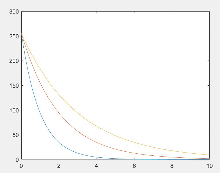

verwendet. Der DHT22 wird digital ausgelesen (da gibt es zahlreiche Tutorials, z.B. dieses: DHT11 & DHT22 Sensors Temperature using Arduino).
Danach den Taupunkt nach Luftfeuchtigkeit und Temperatur berechenen (siehe z.B. Taupunkt – Wikipedia implementiert werden muss Gleichung [15] die Werte fuer die Konstanten K2, K3 stehen oben bei der Magnus-Formel). Da mal keine Panik, die Formel sieht nur wild aus, ist aber eigentlich sehr einfach.
Dann den Temperaturunterschied DT zwischen Taupunkt und Aussentemperatur berechenen und die Leistung nach dem Temperaturunterschied regeln, z.B. so:
W = 255 / exp(DT/ag); wobei ag die "Aggressivness" ist, die man mit ag = 1; 2; 3 frei waehlen kann (z.B. ueber Drehschalter oder ueber Software). Die Delta-Temperatur -Leistungskurven schauen dann so aus:
(gelb: ag=3; rot: ag=2; blau: ag=1)
Das liefert dir einen Wert zwischen 1 und 255 je nach dem wie nahe die Aussentemperatur dem Taupunkt kommt. Diesen Wert dann direkt auf einen PWM-Pin des Microcontrollers schreiben an dem man das Solid-State-Relais haengt, dass die 12V von der Taukappe schaltet.
Mehr is' nich...

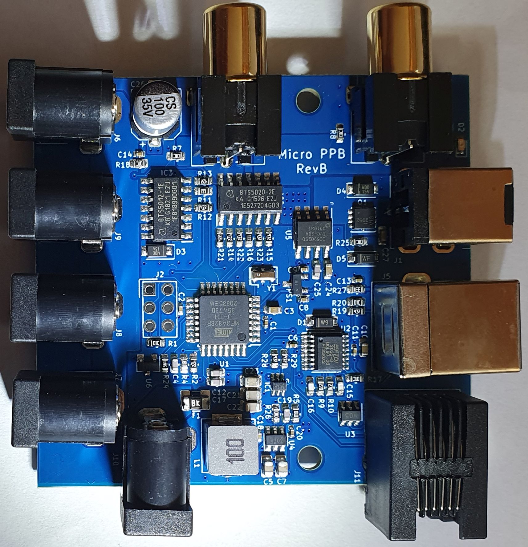

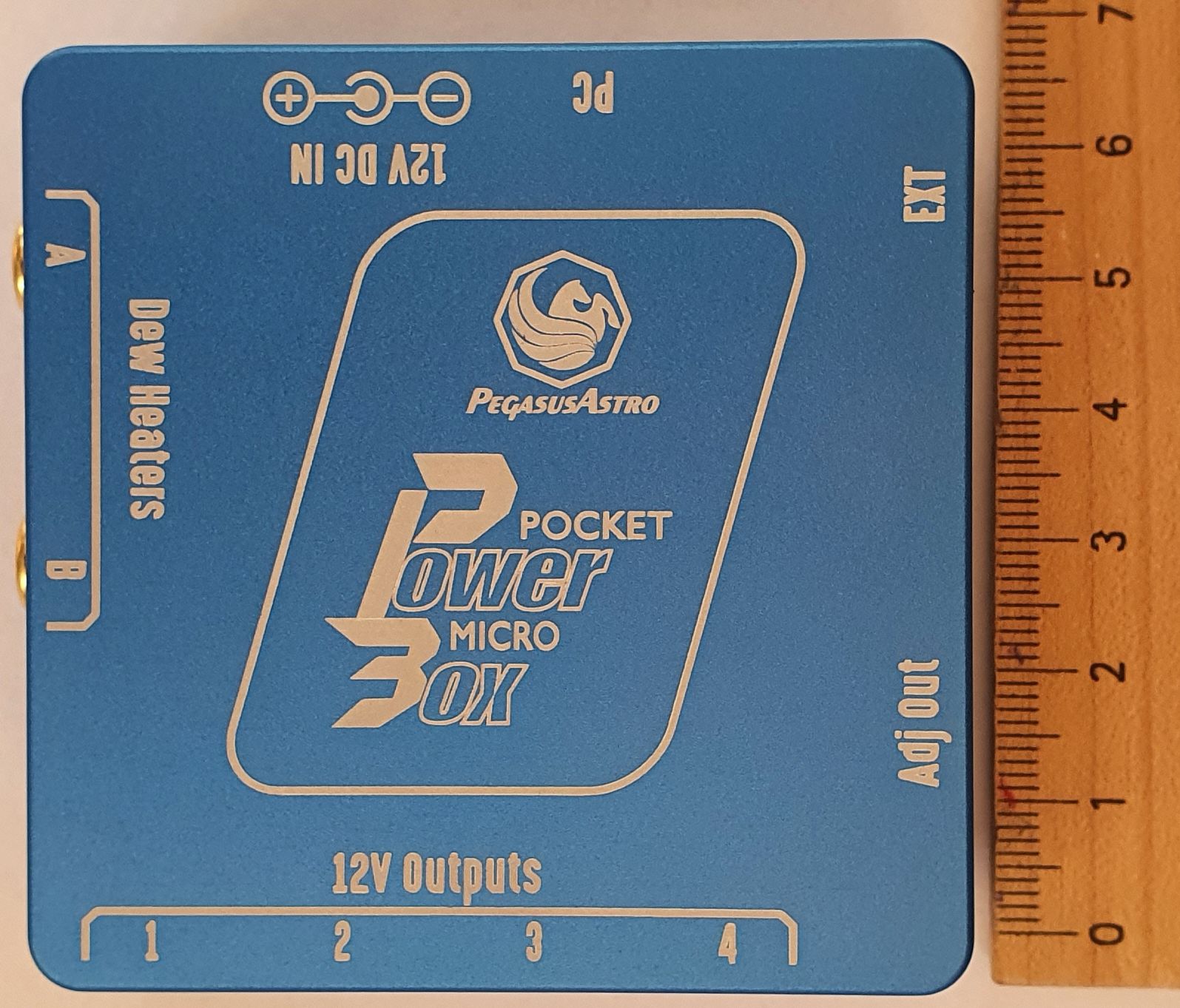

Wow, da haben die Griechen (PegasusAstro) was Nettes gezaubert:
Angenehm anzufassendes, exloxiertes, sehr kleines Alu-Gehäuse, das ganze Ding ist 115 g leicht und auf der Platine sind sogar zwei deutsche Infineon Power-MOSFETs mit integriertem Controller.
Ich sach jetzt mal, meine Bastel-Lösung hätte die Qualität und Leichtigkeit nicht erreicht. :cool:

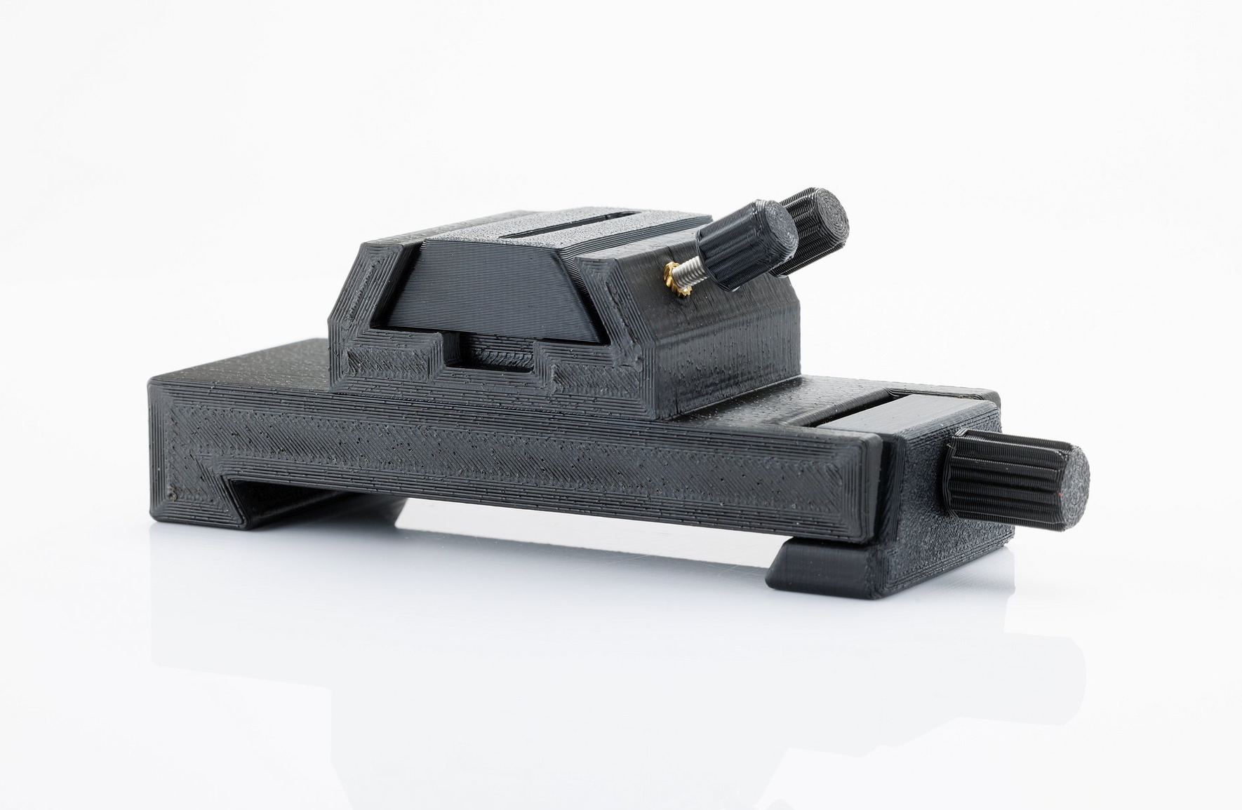

jetzt noch ne Frage von jemandem, der noch nie etwas an seine Prismenschiene am EdgeHD 1100 angebaut hat:
Offenbar gibt es ja Losmandy-Level-Prismenklemmen, aber ich möchte nicht fast so viel Geld für die Klemme ausgeben, wie für die Powerbox selbst, wo es doch nur eine 90 Gramm Powerbox halten soll.
Ich habe an so eine Halterung die Erwartung, dass sie sehr wenig wiegt (möglichst aus Kunststoff), abnehmbar ist, an die 3'' Primsenschiene sowie die Powerbox mit ihren M3-Löchern mit 28mm Abstand passt:
Gibt es da eine clevere Lösung?
Herzlichen Dank!
Rudi

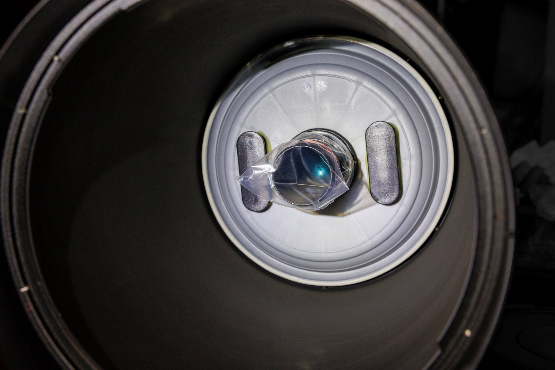

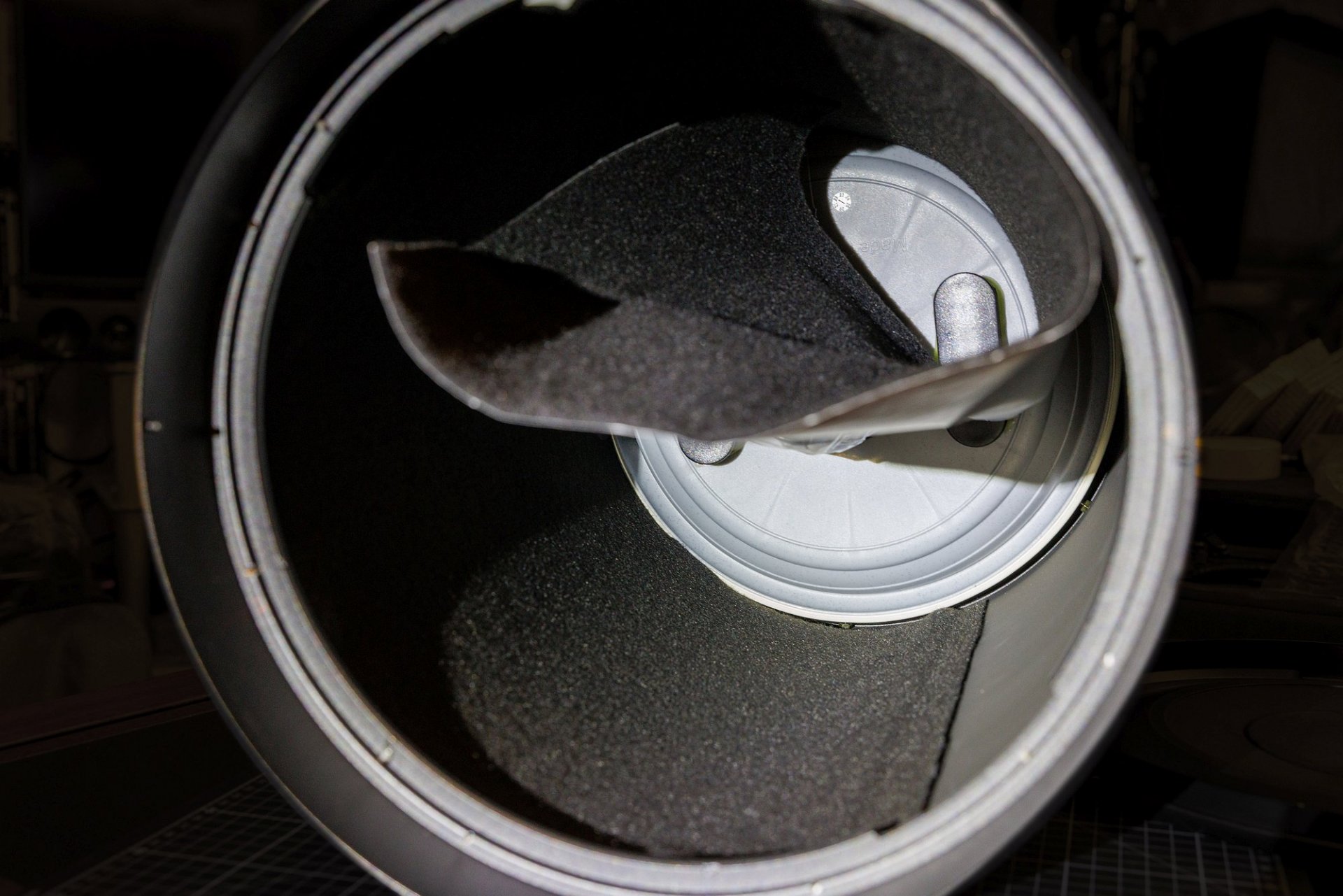

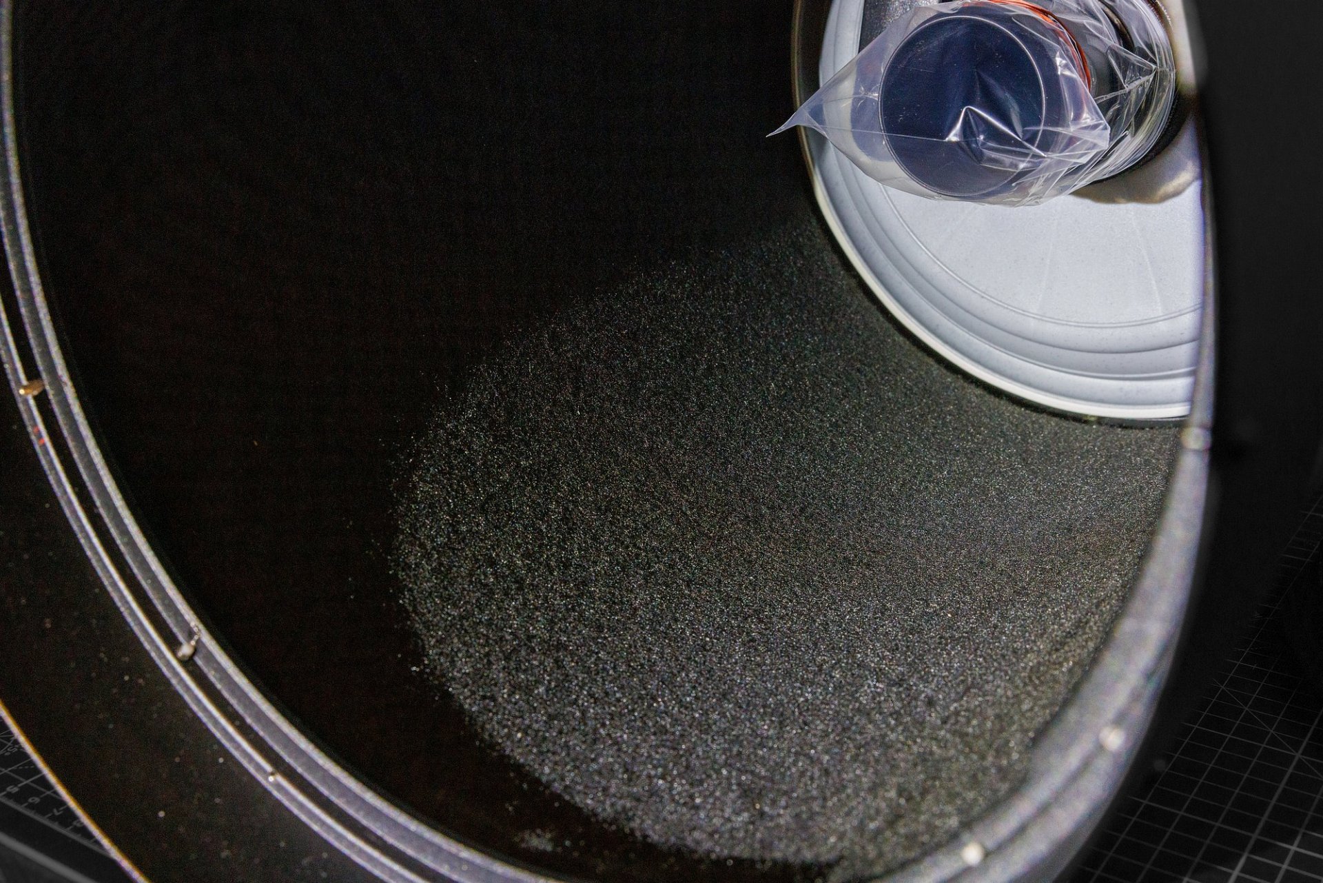

Das Zauberwort heißt 3D-Druck. Ich bin mir sicher, dass Christian von 3ddruck-krug.de dir eine Losmandyklemme mit einem Langloch für M3 drucken kann. Für mich hat er das mit einer Sucherklemme umgesetzt.

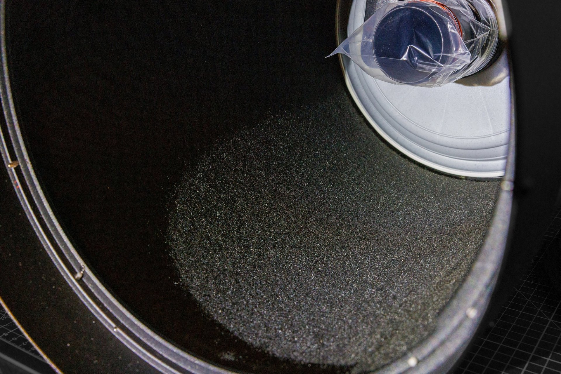

Ich habe mein C9 mit 1mm schwarzem Filz ausgekleidet (und nicht mit Velours). Das hat zwei Funktionen:
  1. Streulichtunterdrueckung, die tataechlich etwas besser wird.
  2. Eine duenne Isolierschicht, die verhindert, dass sich in dem grossen geschlossenen Tubus eine "Waermewalze" bildet, in dem sich Luft am kaelteren obere Teil des Tubus abkuehlt dann nach unten sinkt und dort wieder aufgewaermt wird. Beim SC geht das Licht dreimal durch solche Temperaturgradienten und seit Ich den Tubus ausgekleidet habe ist, mir "das klassische Tubuskochen" nicht mehr aufgefallen.
Die Meinungen gehen dazu auseinander, meine Erfahrung ist positiv.
Danke für deinen Tipp, den ich ohne eigene Erfahrung schon recht interessant fand. Besonders da mir das Thema mit der Auskühlung etwas sorgen bereitet hat. Für mein C11 steht jetzt der erste Winter an, da bin ich schon froh, wenn ich mich hier wenigstens etwas absichern kann. Da hier nun schon seit vielen Wochen miserables Wetter herrscht, und ich meine EQ8-R schon zu Tode optimiert habe, ist mir dein Hinweis wieder in den Sinn gekommen.
Ich habe mir hierzu mal eine 3mm selbstklebende Filzmatte angeschafft, und nach Ausmessungen dann zurechtgeschnitten. Ich habe mir dann noch einen passenden Blumentopf Untersetzer angeschafft, welcher als Schutz für den HS dienen sollte. Ausgestattet mit einem mittigen Durchbruch, zwei angeklebten Griffen, und etwas übrig gebliebene selbstklebende Gummidichtung am Rand entlang. :ROFLMAO: Auf den Korrektor ist noch ein Verhüterli drauf gekommen, und dann war das alles schon mal einigermaßen geschützt, um im inneren vom Tubus unbesorgt herumwüten zu können. Die Filzmatte geht zwar nicht weiter unter den HS rein, aber ich denke, das sollte so wenigstens mal die größte Fläche vor dem HS etwas eindämmen.
Danke für den Hinweis, der Staubsauger war von Anfang an dabei. Schon beim Zuschneiden haben sich einige Fremdkörper ihren Weg in den Filz gefunden. Ich bin dann auf die glorreiche Idee gekommen, mal mit der Fusselrolle darüber zu gehen, wie man es vom Velour kennt. Aber das ist bei Flies irgendwie keine gute Idee, da ich damit auch wieder Fasern herausgerupft habe. :) Ich wäre ja am liebsten noch mit dem Feuerzeug drüber.... aber das habe ich mir gespart und habe den Staubsauger zur Hilfe genommen. Ich werde dann aber noch mal darüber saugen, bevor der Deckel weg kommt. :y:
